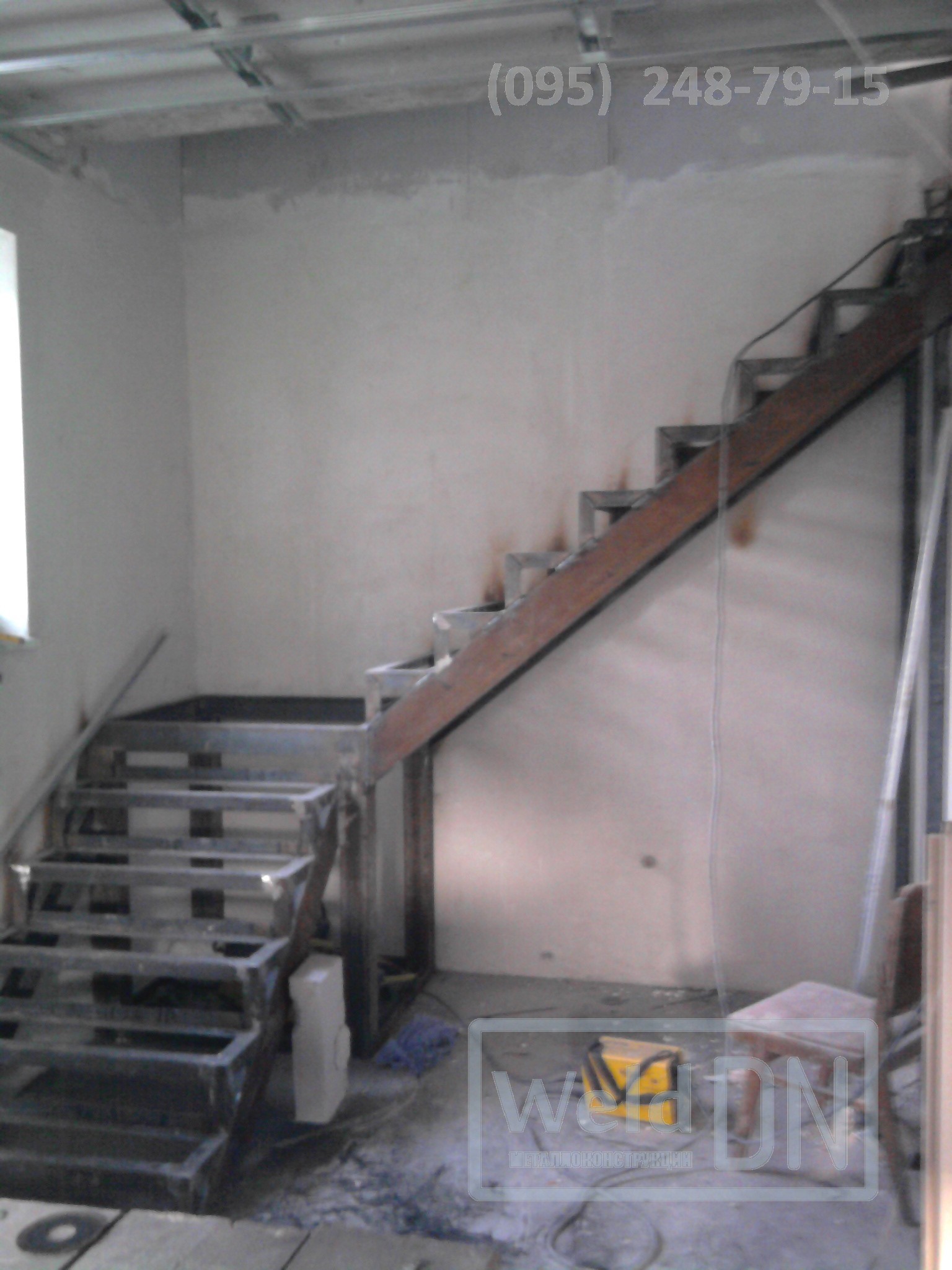

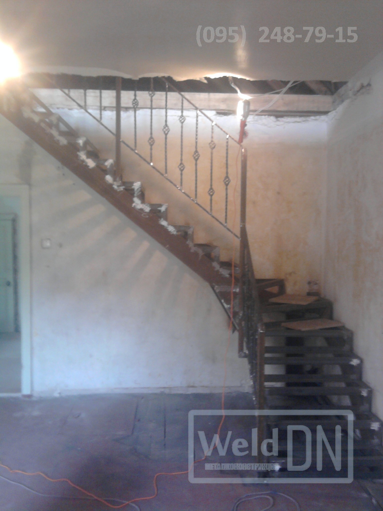

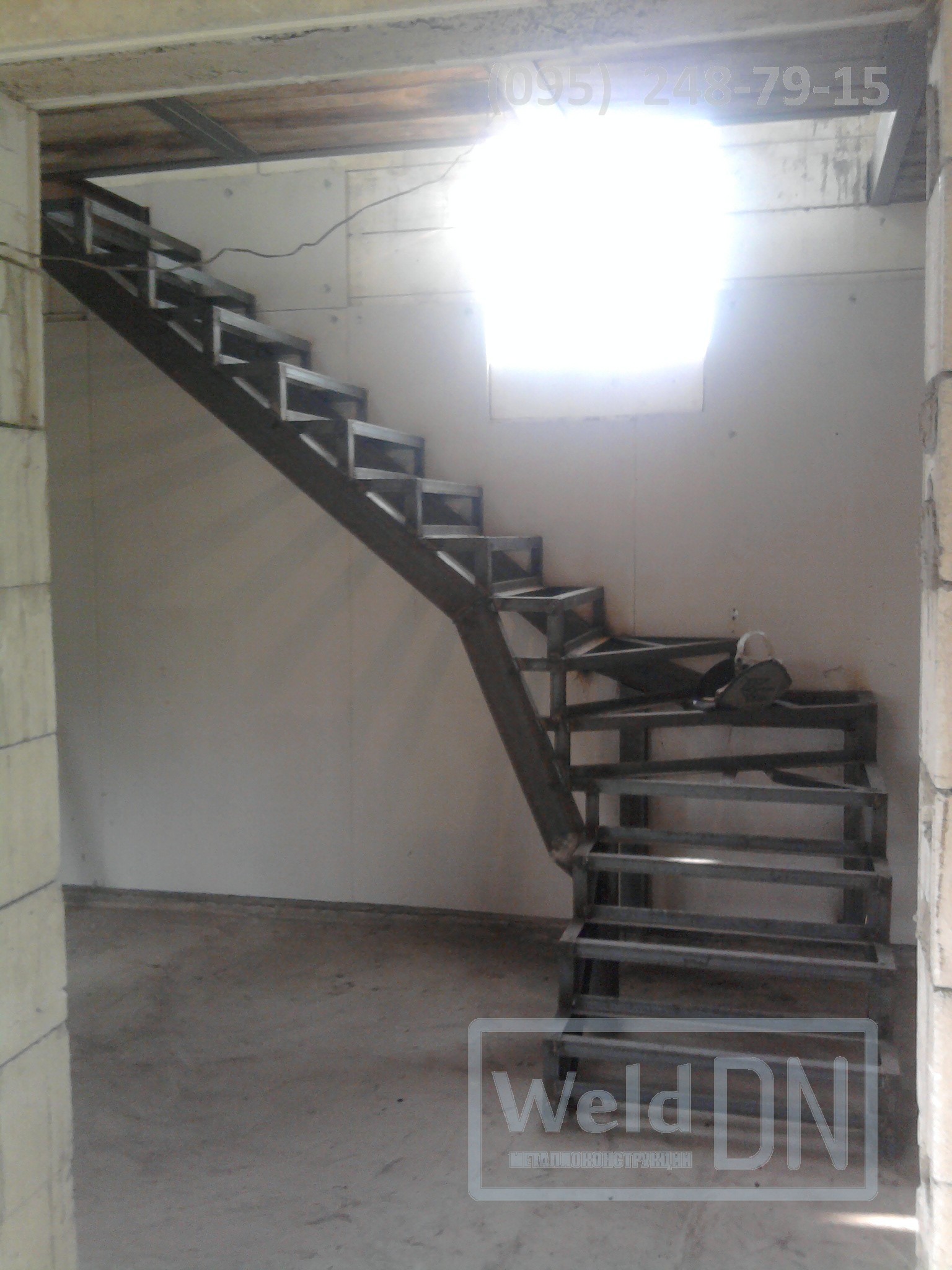

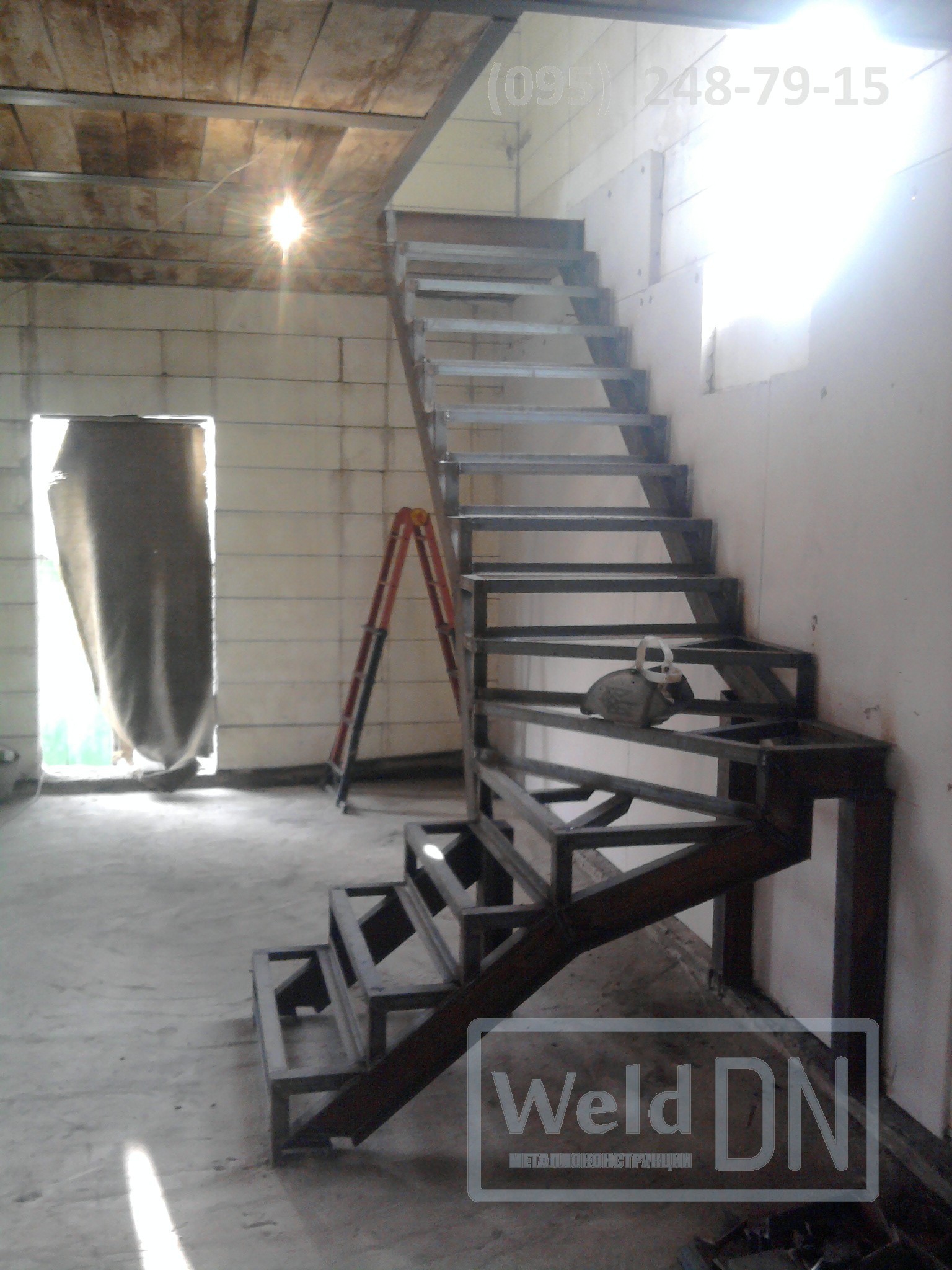

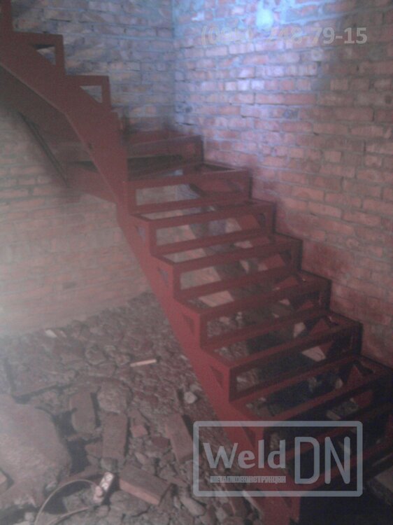

Скидаю фото моєї лесници- може пригодиться
Для чого вам ті швелера, я використовував профільну трубу, товщина стінки 2мм. Основна 50*25 і 25*25 інші. В місцях найбільшого навантаження підсилював кусками тієїж труби все жорстко і міцно.
Дякую! Не "гримить" коли по ній ідете ?
Ще питання - у Вас бачу також будинок з газоблоку - як трубу профільну до газоблоку кріпили ?
Не гримить, жорсткість нормальна. Практично ніяк не кріпив, в одному місті співпала шпилька для лесов М10. А так лесница з трьох сторін впирається в стіни. При монтажі до стіни забив кілька цьвяхів 100 і все. Основне навантаження йде на центральну профільну трубу 80*80 по типу вентової драбини

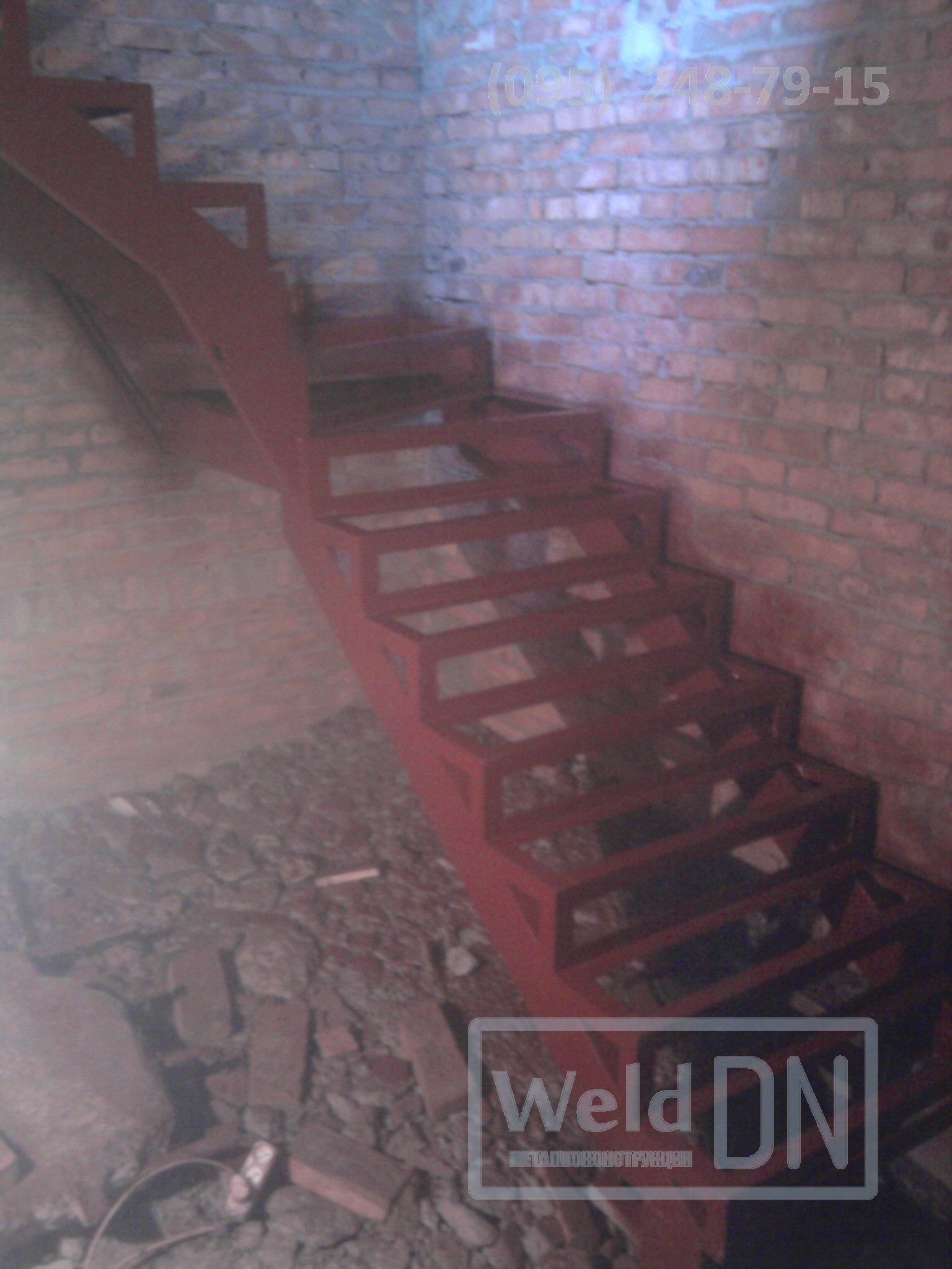

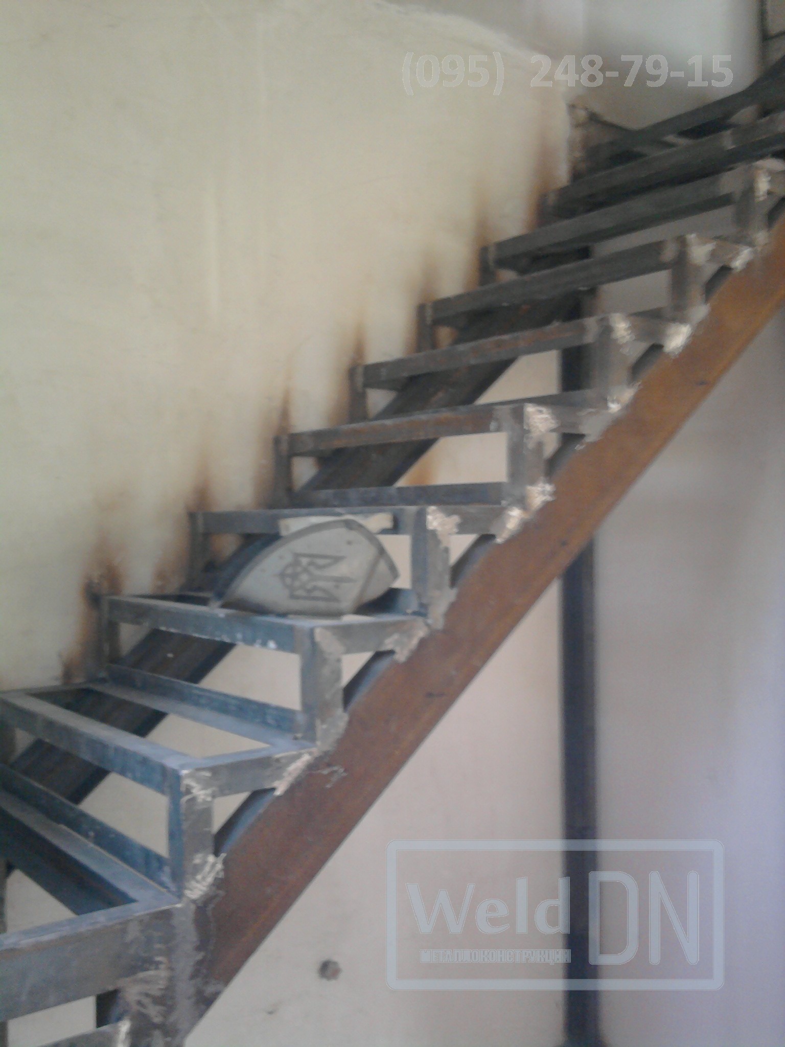

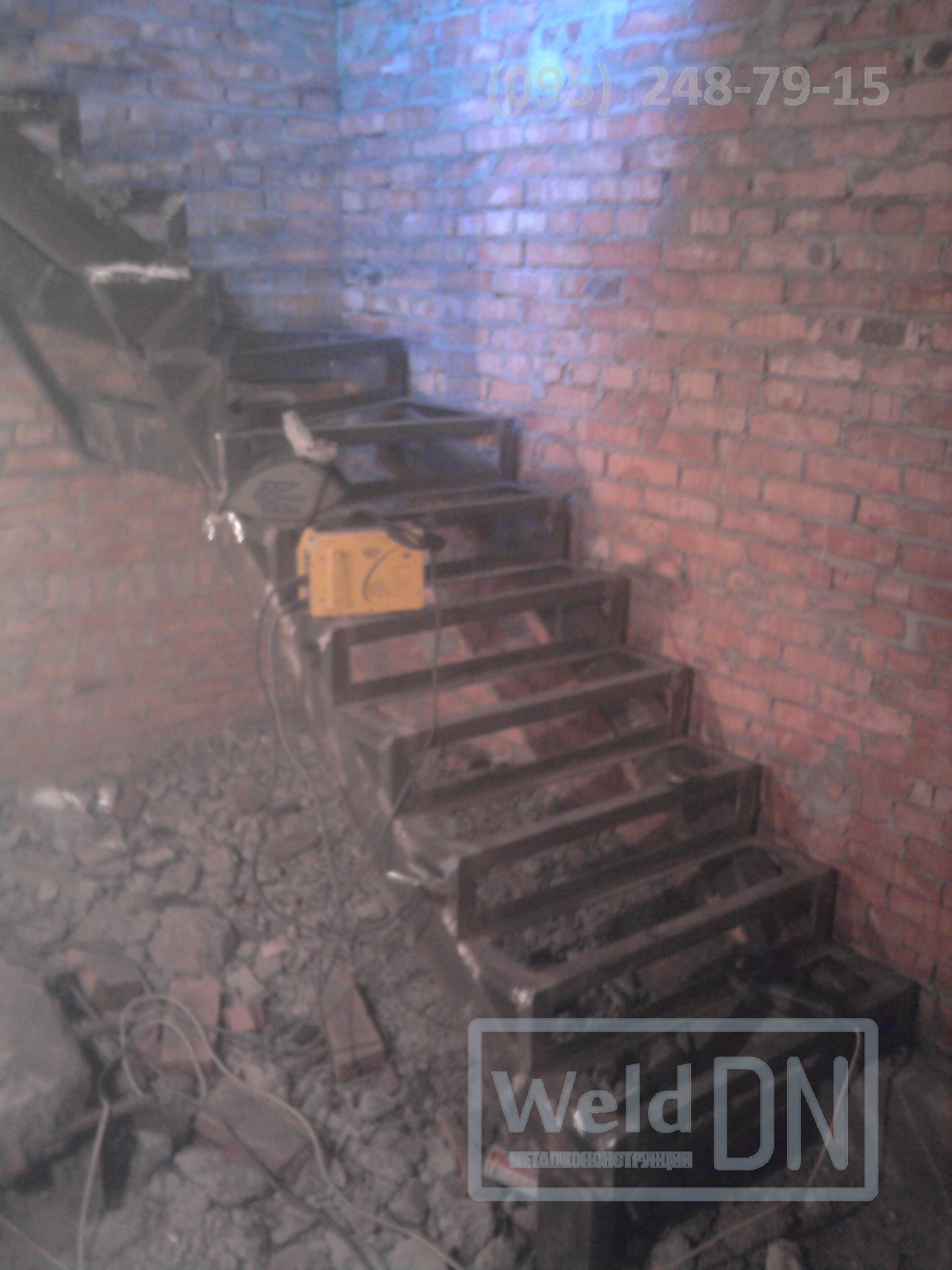

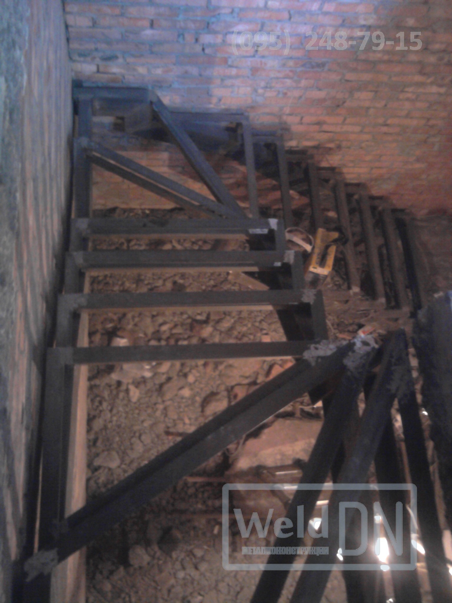

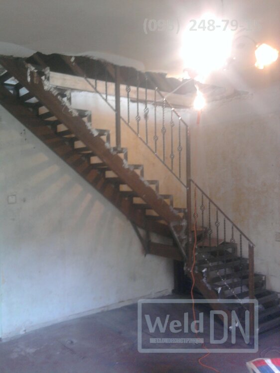

Мы делаем лестницы на металлическом каркасе так:
  • 1 місяць потому...
Как сделал у себя:
1. Основная лестница 5м - швеллер 14 ( думаю можно брать и 12), лестница на чердак 3м пролет - 90 уголок. достаточно.
2.Основная лестница 35 уголок, лестница на чердак 32 уголок.
3. Варил заподлицо.
4. Я снизу обошью 10 ОСБ+утеплитель внутрь. А достаточно или нет не скажу, тк еще не дошел до этого этапа.
