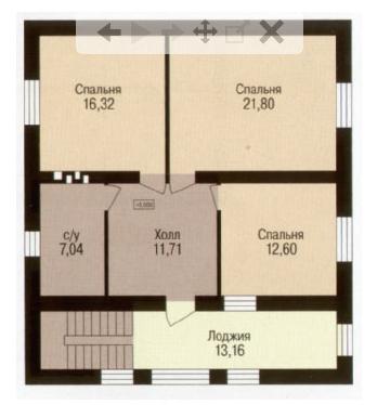

Господа профи, поправьте меня пожалуйста или дайте одобрям-с.
Вопрос в следующем - есть проект дома с двумя внутренними несущими стенами (такой - dom-ua.com/index.php?c=43&o=11806, аналогичный виден и на вложенном рисунке), но с 4-х скатной крышей. Мне видится другой вариант крыши - 3-х скатная с 2-мя коньками, опертыми на несущие стенами :
-во-первых это можно сделать существенно дешевле;
-во-вторых можно сделать фронтоны с окнами и получить светлый чердак, для всяких задумок;
-в-третьих получиться сделать выход на чердак продолжением лестницы между этажами.
Учитываю, что конструктивно 2 ската можно сделать цельными стропилами максимальной длины - 6 метров.

Эта картинка лучше иллюстрирует суть вопроса, чем эскизы проекта.

Конструктивно такую крышу выполнить не сложно, тем более, что под коньками несущие стены. Но присоединюсь: выглядит пока не очень :(
Не понял цимеса, зачем делать три ската, если можно сделать два?
Цимес таков:
-лестница под скатом крыши. Приподнять крышу для создания выхода на чердак с лестницы;
-получить больше чердачного пространства;
-делать крышу высокой сложно и дорого, ограничиваюсь макс. длиной стропил = 6м.

- 2-скатная крыша должна быть симметричной, тогда конструкция крыши (опирание конька и стропил) будет сложнее и дороже ? И выход на чердак придется делать где-то ближе к коньку, а не над лестницей.
По эстетике согласен - не очень. Поэтому и взываю к коллективному разуму - как несложно (недорого) сделать крышу со светлым и высоким чердаком и чтобы был нормальный выход с лестницы.
Для ясности добавляю план 2-го этажа.

Для того что бы понять каков выход с лестницы, нужно построить разрез и посмотреть насколько критичны высоты. Да и так ли важно удобство выхода на чердак?

Нет. Чем проще крыша тем дешевле. 2 скатная проще же чем 3 скатная?

1. четырехскатная кровля = 3 конька. Не представляю конструкции - как опереть на 3 несущие стены. Подскажите ?
2. жилая мансарда не нужна. Хочется с миним. затратами получить просторный не низкий чердак с нормальным входом (не лазом).
3. "красивый, удобный" - очень субъективно. Я хочу построить небольшой дом с миним. затратами, т.о. выбираю технологии, материалы и конструкцию дома без излишне затратных изысков. Одно из главных пожеланий к дому - раздельные входы на этажи - под 2 семьи, т.е. лестница в гостиной или холле, как в большинстве проектов не устраивает. С небольшими доработками этот проект dom-ua.com/index.php?c=43&o=11806 наиболее близок к моему видению функциональности дома. Ну а эстетика - вторична.
Количество коньков в кровле, не означает такое же количество несущих стен. Коньков может быть и 20 штук, но усилия от них могут распределятся только на две стены. В случае такой кровли, достаточно опереть на две внешние стены. mansarda_2.gif или как вариант.

Ок. Спасибо. Наверное не буду городить 3-х скатную крышу.
