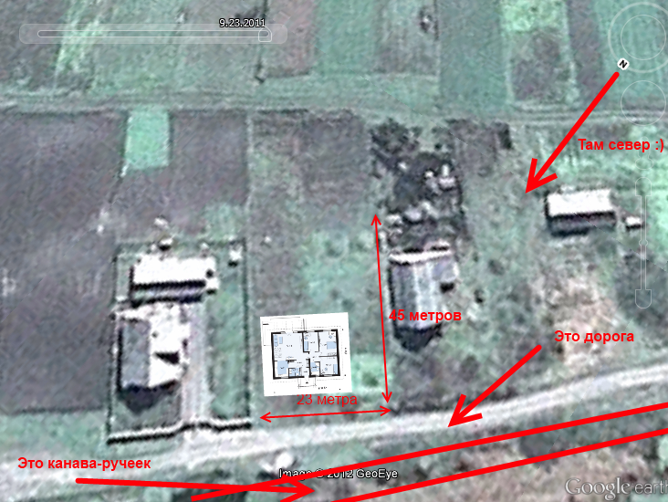

Есть участок:
Есть 1 этажный план дома:
Подскажите пожалуйста - как лучше на этом участке расположить дом (относительно участка, плана дома и сторон света)
Я бы советовал расположить дом в ближе к "левому верхнему" углу. То есть, как можно ближе к пересечению северо-восточной и северо-западной грани.
Благодаря этому дом будет отбрасывать меньшую тень на участке.
Две спальни, гостиная, терраса ориентированы на юго-восток. Это отлично. Кухня, ванная - на северо-запад - отлично. Но одна спальня на северо-запад (12,1 кв. м.). Я думаю, что надо отзеркалить дом. В отзеркаленой планировке добавить окно в этой спальни, которое будет ориентировано на юго-запад (уже после отзеркаливания). Я считаю, что будет лучше. Благодаря тому, что дом в углу, будет достаточное расстояние между окном и забором. К тому же сосед на юго-западе посадил дом в глубине участка - надо это использовать. Это моё мнение.
[ATTACH]186752[/ATTACH]
Я что-то недопонял? Вы рекомендуете расположить в левом верхнем глу, а скриншот приложили что дом расположен в левом нижнем углу (или я не правильно понимаю верх-низ?)
