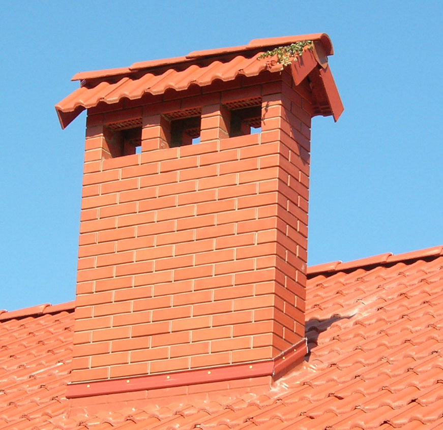

Заканчиваем выкладывать дымоходы. Понятно, что их нужно накрыть козырьками. А вот из чего они должны быть изготовлены и где можно заказать?

Козырьки как правило из того же материала, что и крыша или из метала, если покрытие крыши рубероид :-)
У меня знакомый сварщик варил по моему эскизу из уголка конструкцию на которую потом клали черепицу. Результат на фото.
Зачастую кровельщики делают это сами или у них есть контакты, кто этим занимается.

...знакомый сварщик варил по моему эскизу из уголка конструкцию ...
А эскиз можно глянуть (просто ради интереса)? ;)

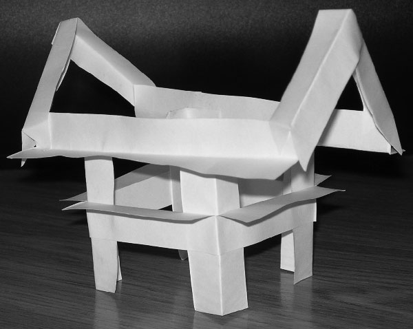

Посмотрю дома или есть где-то. На этот дымоход конструкция простая, а на второй я из бумаги модель делал и фотографировал - нарисовать это я не смог :-)

Эскиз для обычного окончания дымохода на картинке ниже :-)
Для того дымохода, что на фотографии: все то же самое, но без среднего прямоугольника.
