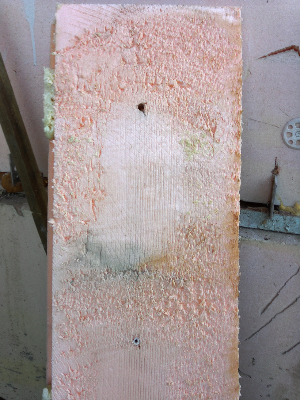

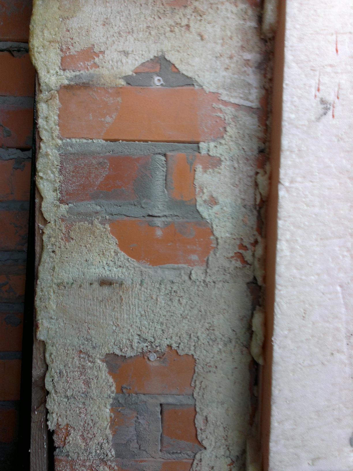

bampo Опубліковано: 28 серпня 2012 Поділитись Опубліковано: 28 серпня 2012 Надумал сузить проем гаражных ворот, пришлось удалять уже наклеенный ЭППС. Оторвать без разрушения на куски не удалось, пришлось спиливать ножовкой "впихнутой" между стеной и листом ЭППС. Видно как наносилась пена(периметр и полоска посередине), видны сделанные перед нанесением пены ножовкой по дереву борозды, зонтики. Клей использовал Penosil для пенополистерольных плит, а пробовал более 5-ти производителей, остановился на нём как на имеющем самую высокую плотность и упругость пены в "готовом" виде. Клеил на СТ-85 синий ЭППС (Стиродур, кажись ), возникла необходимость отпилить нависающий со стены кусок к концу пропила (600мм) ЭППС держался, практически только на дюбель-зонтиках(пилить, правда, пришлось перпендикулярно плоскости приклейки. 1 Посилання на коментар Поділитися на інших сайтах More sharing options...
