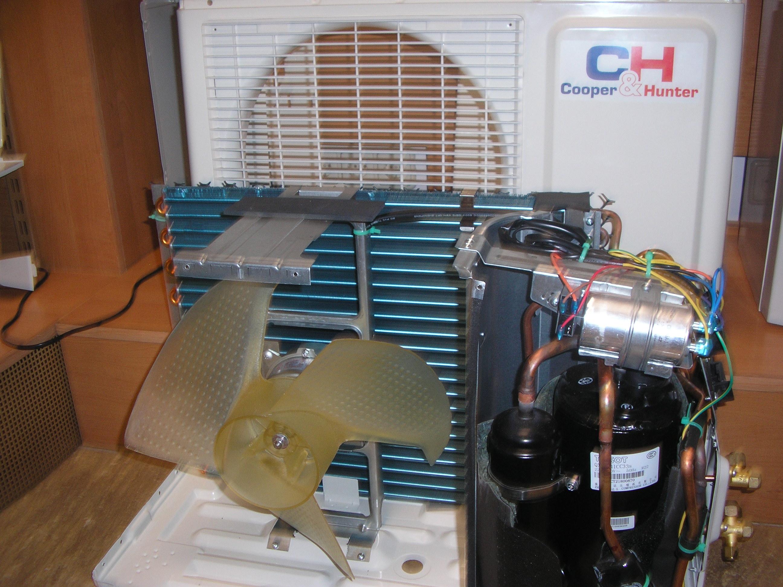

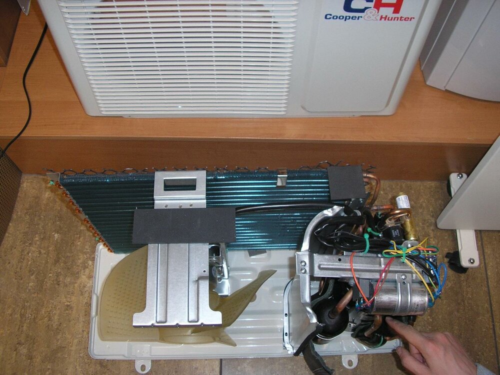

Спасибо ребятам из одесского форума, благодаря их знаниям выяснилось, что кондиционер изготовлен на заводе Гри, наружный блок и его характиристики очень похожи на их недорогую серию (запамятовал название, если интересно -уточню), во всяком случае диаметр трубок теплообменника как у нее, а компрессор наоборот как от более дорогой серии Грии - Tosot. Сам корпус со снятой крышкой довольно хлипкий, краны надо крутить осторожно, они не сидят мертво как на дженерале или панасонике, теплообменник сзади прикрыт пластиковой гибкой сеткой зафиксированой стяжками.

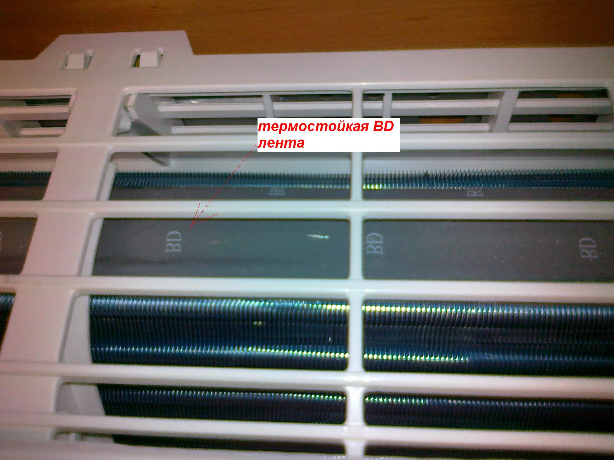

Внутренний блок судя по наклейке внутри оказался тоже производства Гри, но от модели 12 мощности, видимо это и объясняло битумную ленту заклеивающую часть теплообменника. Блок был заполнен газом пшикнувшим при снятии гаек.

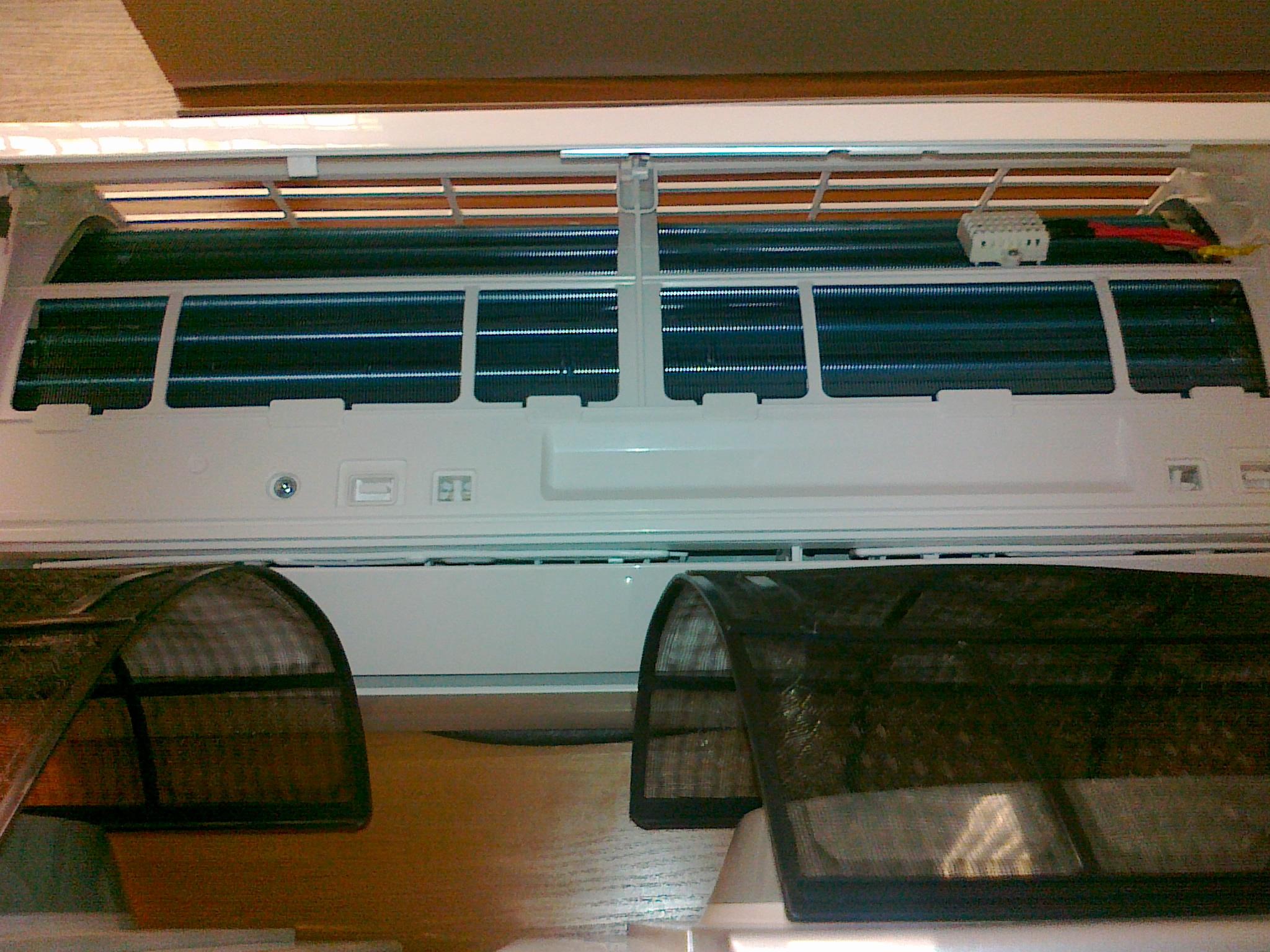

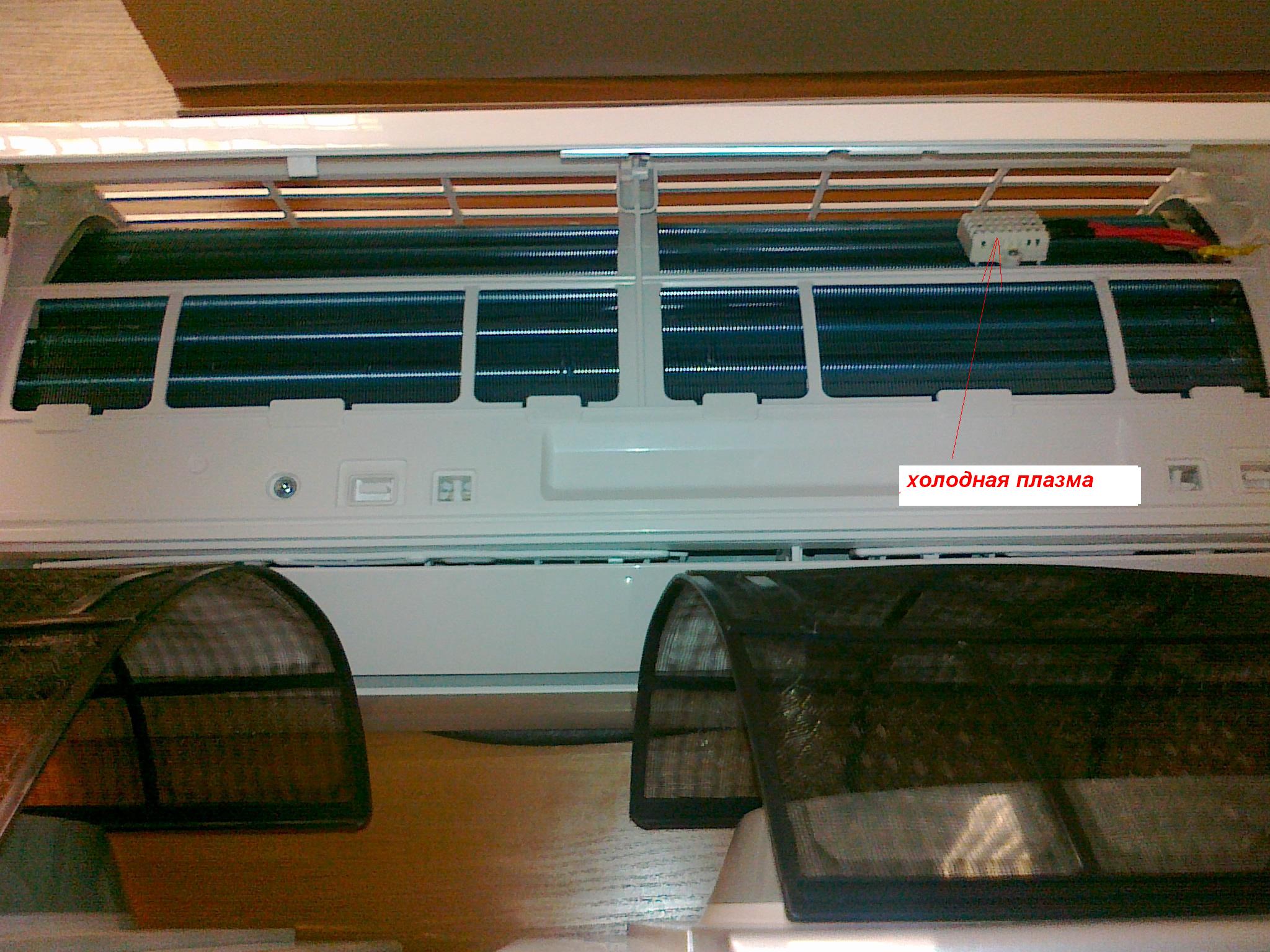

Хочу немного уточнить. Теплообменника много не бывает.Больше теплообенник- больше идет сырья (в том числе и дорогостоящей меди), соответственно кондиционер получается в закупке дороже. Как говорят спецы по отоплению: ” Радиатор должен быть большим и теплым, а не маленьким и горячим.” На самом деле, такое же утверждение верно для испарителя/теплообменника кондиционера.Маленькая площадь испарителя - перегружен компрессор. Большая – есть хороший запас по мощности.
В модели 09LHR2 стоит испаритель, который должен быть у настоящей, не заниженной 9 –ки (что сейчас огромная редкость в бюджетном сегменте) с хорошим запасом по холоду/теплу. Вероятно ребята - Одесситы сравнивали с брендами однодневками или моделями low end класса и приняли теплообменник от 09LHR2, за более мощную 12-ю модель у более дешевых аналогов.:beer:

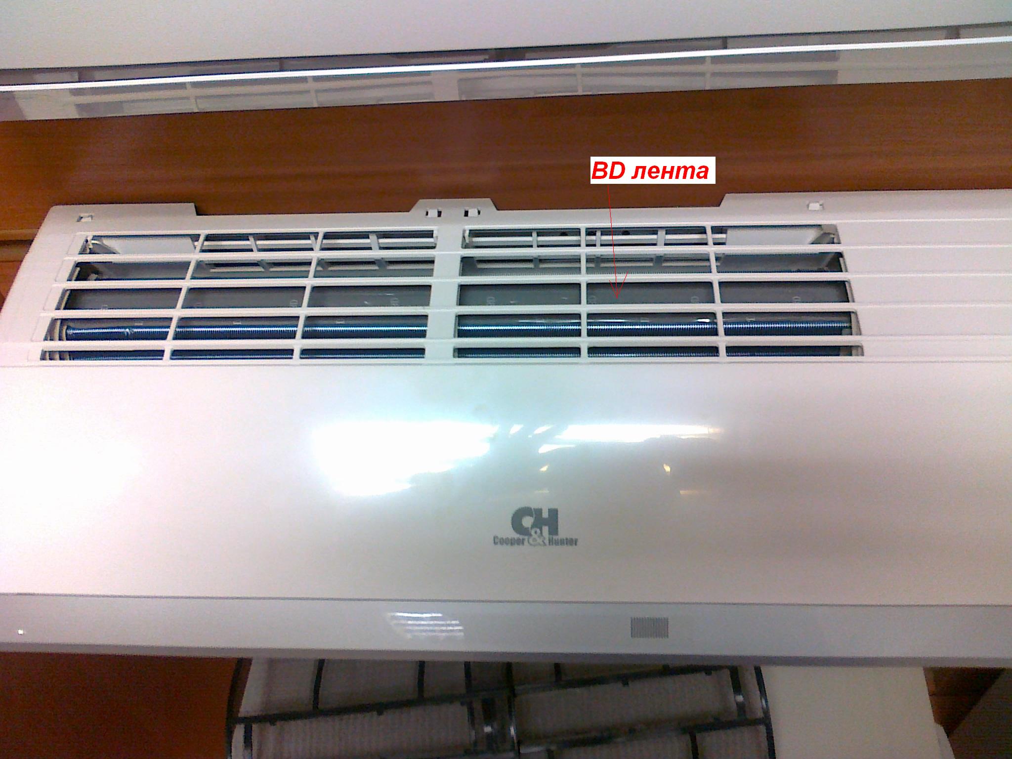

Термостойкая лента BD см. рисунок - используется в С&H,Gree,TOSOT применяется на верхнем стыке 3 и 4 ступеней испарителя и служит для оптимизации равномерного прохождения потока воздуха через всю поверхность испарителя.

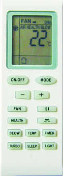

Пульт, по мне вроде, как и ничего в современном тренде, компактный в стиле hi –tech см. фотку.Некоторым моим коллегам больше нравится старого образца от модели Premium - Linge Wind с кучей кнопок слайдером и большим экраном, говорят так солидней :beer:.В любом случае есть на сервисе большой выбор родных пультов разных типов - все работают 240 грн и любой пульт к Вашим услугам хоть от навороченного U-Grace.

В защиту одесситов - они просто предоставили фото Гри дороже и Гри дешевле. В том что дешелвле компрессор попроще и теплообменник наружки с трубками меньшего диаметра. В том что дороже - теплообменник трубками побольше диаметром и компрессором получше.
В моем случае в наружке компрессор получше а трубки диаметром поменьше. Это я сам сравнил и померял
Что касается внутреннего блока, битумная летна там заклеивает не сколько стык а скорее сам теплообменник шириной на сантиметров 5. Кроме того маркировка внутреннего блока K1NNA5A и гугл подсказывает что это 12-я модель. Лично я думаю что просто заклеено лишнее для выхода на нормальные параметры перегерва и нормального охлаждения компрессора.
Он ведь как пишут учебники фреоном еще и охлаждается ;)
По поводу пульта - это ведь основы эргономики, но время покажет... в крайнем случае нет проблем купить универсальный да и 240 за родной -не запредельные деньги.
