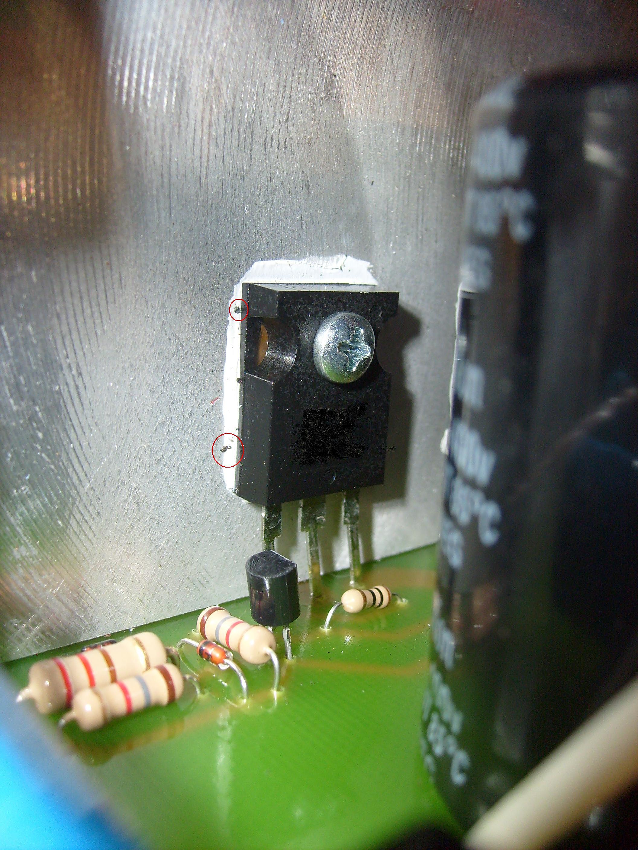

svarschik Опубліковано: 27 вересня 2010 Поділитись Опубліковано: 27 вересня 2010 Инфаркт чуть не хватил когда я разобрал Элсву , которую уже включал - аллюминиевой стружки немерено + металический продукт штамповки болтающийся внутри (1шт.). Фото безобразия выложу - если производитель не преобретёт компрессор для продувки изделий (хотя как я об этом узнаю?). Качество пайки платы - высокое. Сварочные возможности Элсвы пока не проверял - нужно докупить электродов и надеюсь в процессе работы всё плохое забудется ;) и производитель начнёт радовать нас новым - уже более высоким качеством сборки , появившимся сайтом и полноценным сервисом. сегодня заходил на производство забирать новые аппараты, специально смотрел радиаторы (алюминиевые), которые им присылают. не могу сказать, что Фрониус бы себе такие поставил, но они и без стружки... похоже на единичный случай - смотрел другие новые Элсвы внутри, стружки не обнаружил. они скоро перейдут на шелкографию - будет без наклеек и лучше выглядеть. очень интересно было бы вашу фотографию посмотреть и про сварочные качества услышать... Посилання на коментар Поділитися на інших сайтах More sharing options...
ВДИ Опубліковано: 27 вересня 2010 Поділитись Опубліковано: 27 вересня 2010 Ну, стружки в аппарате у vitallspin там уже нет, это точно. А про ощущения от работы инвертора хотелось бы услыхать. Повторюсь: все покупают аппараты, а отзывов не дождаться....:sad: Посилання на коментар Поділитися на інших сайтах More sharing options...

vitallspin Опубліковано: 27 вересня 2010 Поділитись Опубліковано: 27 вересня 2010 сегодня заходил на производство забирать новые аппараты, специально смотрел радиаторы (алюминиевые), которые им присылают. не могу сказать, что Фрониус бы себе такие поставил, но они и без стружки... похоже на единичный случай - смотрел другие новые Элсвы внутри, стружки не обнаружил. они скоро перейдут на шелкографию - будет без наклеек и лучше выглядеть. очень интересно было бы вашу фотографию посмотреть и про сварочные качества услышать... А чё смотреть на стружку , стружка как стружка - от фрезерной головки или от дисковой фрезы. В изобилии между ребер радиаторов , а всё , что отсыпалось - на дне аппарата , термопасте и плате + кружок от штамповки Ф5-7 (металл) скорее всего от корпуса. Хорошо , что аппарат из разряда "единичный случай" попал комне и я его не крутил как калейдоскоп в надежде увидеть чёнибудь - типа потусторонний мир. К вам большая просьба от владельцев Элсвы и других владельцев инветров (из сочувствия) - довести до производителя вышеупомянутые проблемы , а также напомнить , что в держателе массы попрежнему благополучно выскакивает кабель из-за отсутствия шайб - это уже не единичный случай , а хроническая болезнь. Варить я сегодня варил , но после некоторой доработки - увеличение ёмкости на входе. Добавил 2x470мкф/400v итого - 1880 мкф. Сопротивление на заряд кондёров увеличил с 200 до 500 Омм 5 ватт. Аппарат стал пключатся с задеркой 1,5сек - это гуд. Хрен с ней с гарантией. Теперь о приятном. Аккуратно , красивыми швами уложил ЭЛСВОЙ 15 электродов разных диаметров (1,6-3) на эксперементальные уголки 40X40. Марки электродов нескажу - валяются в гараже десятилетиями , а новые пока не купил . Электроды Ф-3 которыми наш трансформатор (постоянка) плевался и лип - Элсва положила с достоинством. Уголок 40x40 отрезал чуть более минуты. Автомат на 16А выдержал. Просадка на жидком удлиннителе 10м сечением 1.5мм.- 10-20V . Несмотря на первый удар остались только положительные эмоции - Так постарайся производитель ещё чуть чуть чтоб в твоей бочке был только мёд!!! 1 Посилання на коментар Поділитися на інших сайтах More sharing options...
vitallspin Опубліковано: 27 вересня 2010 Поділитись Опубліковано: 27 вересня 2010 (змінено) Ну, стружки в аппарате у vitallspin там уже нет, это точно. А про ощущения от работы инвертора хотелось бы услыхать. Повторюсь: все покупают аппараты, а отзывов не дождаться....:sad: В инверторе стружка мне ненужна ,а в фотоаппарате (в виде фото) есть. Змінено 27 вересня 2010 користувачем vitallspin Посилання на коментар Поділитися на інших сайтах More sharing options...
