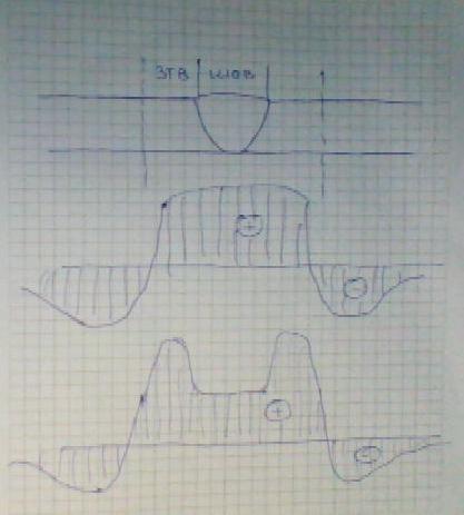

MaksymS Опубліковано: 28 листопада 2020 Поділитись Опубліковано: 28 листопада 2020 О том что лопается? На велосипедных форумах, где рамы после сварки лопаются рядом со сварным швом. Как бороться - почитать нету. Но есть люди, после сварки которых не лопается . Посилання на коментар Поділитися на інших сайтах More sharing options...
tansss Опубліковано: 28 листопада 2020 Поділитись Опубліковано: 28 листопада 2020 (змінено) Где-то есть что почитать на эту тему? booktech.ru/books/svarka/15151-napryazheniya-i-deformacii-pri-svarke-1987-b-s-kasatkin.html или тут pdf.lib.vntu.edu.ua/books/2019/Chertov_2015_340.pdf Очень кратко... Механизм образования остаточных напряжений - идинаховый для всех металлов с некоторыми инд. нюансами. А вот вопросы структурных изменений в ЗТВ - это уже другая история... трещины и разрушения возникают при условии превышения суммарных внутренних остаточных и внешних предела прочности металла в конкретной точке. С внешними нагрузками - всё понятно. А вот внутренние и остаточные зависят от металла, способа сварки, Т/обработки, Т режимов и тд и тп... Змінено 28 листопада 2020 користувачем tansss 1 Посилання на коментар Поділитися на інших сайтах More sharing options...
tomkol Опубліковано: 28 листопада 2020 Поділитись Опубліковано: 28 листопада 2020 booktech.ru/books/svarka/15151-napryazheniya-i-deformacii-pri-svarke-1987-b-s-kasatkin.html или тут pdf.lib.vntu.edu.ua/books/2019/Chertov_2015_340.pdf Очень кратко... Механизм образования остаточных напряжений - идинаховый для всех металлов с некоторыми инд. нюансами. А вот вопросы структурных изменений в ЗТВ - это уже другая история... трещины и разрушения возникают при условии превышения суммарных внутренних остаточных и внешних предела прочности металла в конкретной точке. С внешними нагрузками - всё понятно. А вот внутренние и остаточные зависят от металла, способа сварки, Т/обработки, Т режимов и тд и тп... Да, там очень кратко. И обобщенно, без деления на особенности сваривания того или иного металла. А мне именно про нюансы алюминия интересно было б узнать. Не о том, как сваривать, а именно о напряжениях и деформациях Посилання на коментар Поділитися на інших сайтах More sharing options...
tansss Опубліковано: 28 листопада 2020 Поділитись Опубліковано: 28 листопада 2020 (змінено) А мне именно про нюансы алюминия интересно было б узнать. Не о том, как сваривать, а именно о напряжениях и деформациях Ну давайте попробую... Базовые представления даны на стр31-32 второго источника, нюансы НДС попытаюсь прояснить... первое, это то, что алюминиевые сплавы не имеют ярковыраженного предела текучести (обычно в швах и ОШЗ растягивающие напряжения равны оному). Структурные изменения в ЗТВ зависящие от состава и ТО сплава тоже приводят к изменению параметра сигма0,2 металла ЗТВ что тоже влияет на абсолютную величину остаточных сварочных напряжений. Эпюра напряжений сильно зависит от конструкции и материала шва и основного металла. Способы снижения остаточных сварочных деформаций - принципиально не отличаются для разных металлов. Зависят только от особенностей. Например в титановых сплавах есть такая особенность, что остаточные напряжения составляю 0,7 сигма Т в отличии от сталей где это полное значение сигма Т. Для аллюминиевых сплавов у мене такой информации нет! На рисунке эпюры напряжений где верхний вариант - равнопрочные характеристики основного металла, шва и ЗТВ. Второй - где в ЗТВ произошли структурные ( зависит от хим состава, ТО, способов и режимов сварки, например упрочнение) изменения. Змінено 28 листопада 2020 користувачем tansss 1 Посилання на коментар Поділитися на інших сайтах More sharing options...
tomkol Опубліковано: 29 листопада 2020 Поділитись Опубліковано: 29 листопада 2020 ...Способы снижения остаточных сварочных деформаций - принципиально не отличаются для разных металлов. Зависят только от особенностей. Например в титановых сплавах есть такая особенность, что остаточные напряжения составляю 0,7 сигма Т в отличии от сталей где это полное значение сигма Т. Для аллюминиевых сплавов у мене такой информации нет!... Так вот в том-то и дело, что когда изучал сварочное дело по теме сталей и чугуна, то там была информация о способах снижения остаточных напряжений (отжиг, проковка на горячую и т.д.), а когда на алюминий сертификат получал, то ни о чем подобном речи почему-то не было. Посилання на коментар Поділитися на інших сайтах More sharing options...
tansss Опубліковано: 29 листопада 2020 Поділитись Опубліковано: 29 листопада 2020 Так вот в том-то и дело, что когда изучал сварочное дело по теме сталей и чугуна, то там была информация о способах снижения остаточных напряжений (отжиг, проковка на горячую и т.д.), а когда на алюминий сертификат получал, то ни о чем подобном речи почему-то не было. Способ снижения - всегда под задачу... Из-за разнообразия свойств различных сплавов и их обработки нет единого вектора по способам снижения. то, что приемлемо для одного сплава не подойдёт для другого. Самый беспробойный - виброобработка!!! но в некоторых конструкциях тяжко реализуем. П/Подогрев может нанести вред основному металлу для некоторых видов, да в виду малой теплоёмкости тоже не срабатывает иногда. Отжиг - тут понятно. Отпуск!!! но тут надо чётко знать марку сплава чтобы назначить температуру!!! Если есть конкретная марка и тип изделия - давайте сюда!!! и назначим нормальный вариант!!! Посилання на коментар Поділитися на інших сайтах More sharing options...
_Qwazar_ Опубліковано: 29 листопада 2020 Поділитись Опубліковано: 29 листопада 2020 Способ снижения - всегда под задачу... Из-за разнообразия свойств различных сплавов и их обработки нет единого вектора по способам снижения. то, что приемлемо для одного сплава не подойдёт для другого. Самый беспробойный - виброобработка!!! но в некоторых конструкциях тяжко реализуем. П/Подогрев может нанести вред основному металлу для некоторых видов, да в виду малой теплоёмкости тоже не срабатывает иногда. Отжиг - тут понятно. Отпуск!!! но тут надо чётко знать марку сплава чтобы назначить температуру!!! Если есть конкретная марка и тип изделия - давайте сюда!!! и назначим нормальный вариант!!! Ну хоть кто-то в здравом уме ))) а то поголовно : а хули там варить , да у меня аппарат .... да я да я ...особенно когда касается ВТ-1 хоть стой хоть падай . Ага как раз умеют в гаражных условиях с ним обращаться Добавлено через 9 минут когда на алюминий сертификат получал, то ни о чем подобном речи почему-то не было Приходил ко мне человек со всякими сертификатами . Просил показать как трубы варятся с обратным валиком . Приехал он за 200 км . Я дал два куска железа , настроенный режим ...вари .Оказалось что человек не имеет базовых понятий А ты говоришь сертификаты 1 Посилання на коментар Поділитися на інших сайтах More sharing options...
tansss Опубліковано: 29 листопада 2020 Поділитись Опубліковано: 29 листопада 2020 А ты говоришь сертификаты Это - ооочень хорошая и правильная весч! Сварной с сертификатом - всегда на сто шагов впереди! Тонкие технологические/технические моменты, постановка руки.. - дело наживное! а вот базовые знания - дорогого стоят! Посилання на коментар Поділитися на інших сайтах More sharing options...
