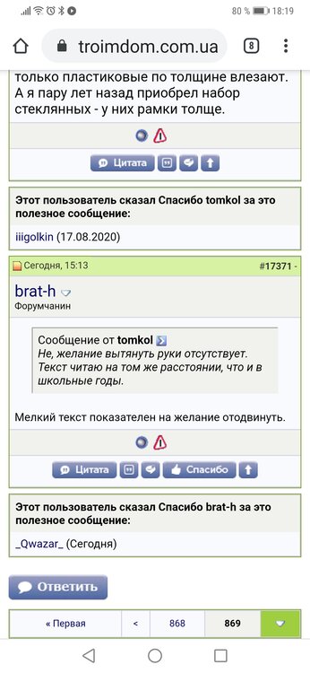

tomkol Опубліковано: 17 серпня 2020 Поділитись Опубліковано: 17 серпня 2020 Возрастное это проблемы со зрением ближе чем вытянутые руки )) а прищур это общая усталость глаз и мозга ) Если есть желание вытянуть руку чтоб лучше видеть текст или что-либо мелкое в руке то это возрастное , а вот общая усталость усугубляется постоянным напрягом глаз без очков Не, желание вытянуть руки отсутствует. Текст читаю на том же расстоянии, что и в школьные годы. На расстоянии от глаз до локтевого сустава. Значит куплю набор диоптрических стекол для маски. В Спидглас, к сожалению, только пластиковые по толщине влезают. А я пару лет назад приобрел набор стеклянных - у них рамки толще. 1 Посилання на коментар Поділитися на інших сайтах More sharing options...
brat-h Опубліковано: 19 серпня 2020 Поділитись Опубліковано: 19 серпня 2020 Не, желание вытянуть руки отсутствует. Текст читаю на том же расстоянии, что и в школьные годы. Мелкий текст показателен на желание отодвинуть. 1 Посилання на коментар Поділитися на інших сайтах More sharing options...
tomkol Опубліковано: 19 серпня 2020 Поділитись Опубліковано: 19 серпня 2020 Мелкий текст показателен на желание отодвинуть. Но вот такой мелкий на экране телефона нормально читаю без желания отодвинуть Посилання на коментар Поділитися на інших сайтах More sharing options...

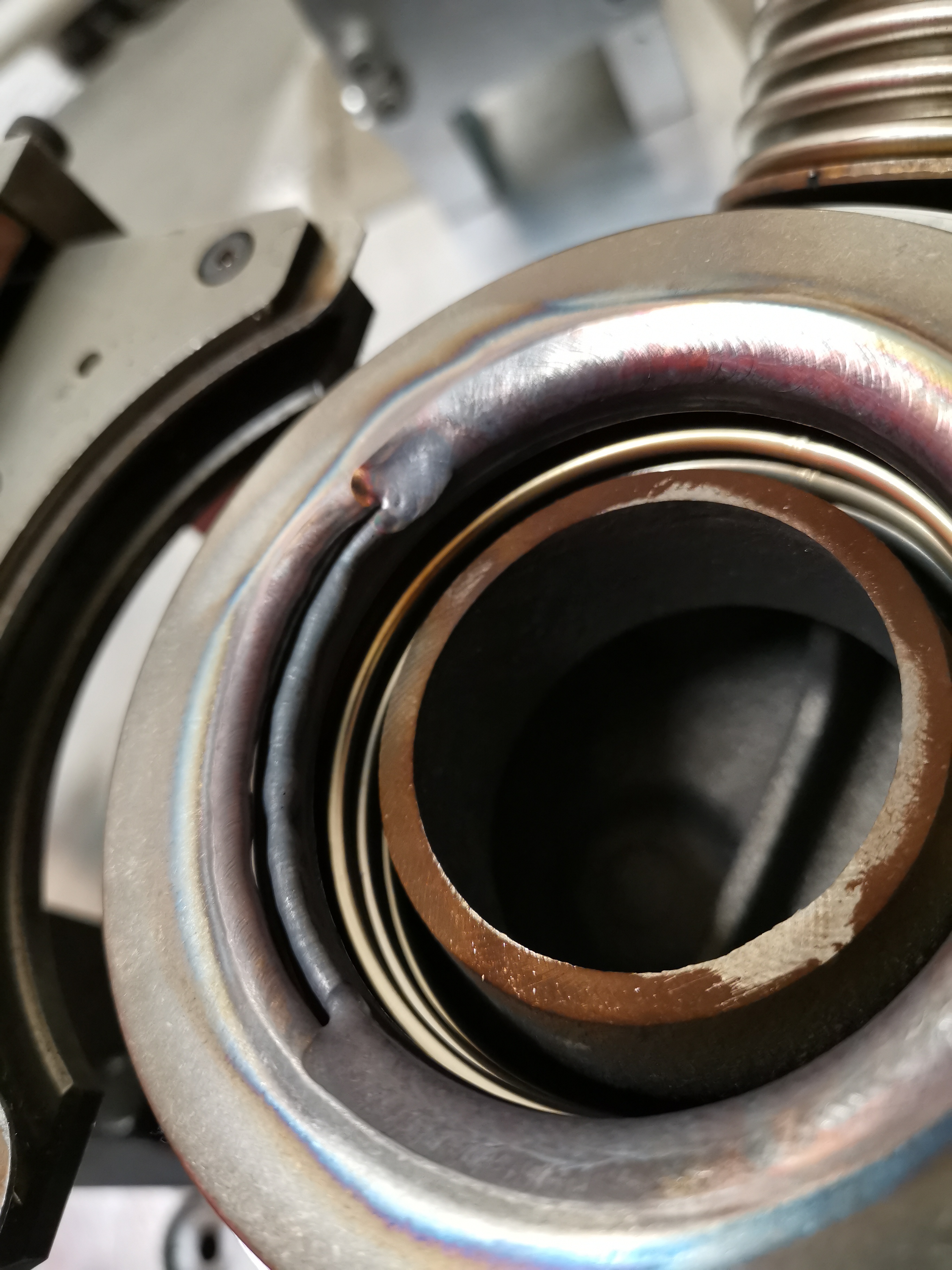

brat-h Опубліковано: 7 вересня 2020 Поділитись Опубліковано: 7 вересня 2020 (змінено) И местная вытяжка. И маска с турбоблоком. Да все правильно, Аэрозоль оксида алюминия вреден тем что он засирает легкие, как и железо, ну и в чистом виде вроде. Меня пугает глобальный пофигизм у людей при работе с нержавейкой. Что хром, что никель при окислении выдают сильные яды канцерогены... слышали что-то? И только один человек нашелся из кучи всяких спецов (даже в Америке) который описал как более-менее по уму с нержавейкой надо работать: турбоблок Speedglas 9100FX Air+вытяжка; одежда полностью закрывающая тело, без дыр, регулярно стираемая; производство с раздельными цехами для резки/подготовки, сварки, полировки - чтоб ни свежая металлическая "пыль", ни горелая не были в зоне сварки. Ну и регулярная уборка, само собой подразумевается. А если еще добавить то, что кроме отсутствия респираторной защиты еще и дополнительный вред от "говносварки" нержавейки, когда швы просто "серо-буро-малиновые", все в этих самых оксидах, и которые надо постоянно драить-полировать и этим дерьмом потом дышать, чтоб привести их в товарный вид - то ну его на фиг наверное. Вот немного для поднятия эрудиции: Пыль и аэрозоли - сварочный дым "В некоторых случаях перфорация носовой перегородки происходила у сварщиков нержавеющей стали длительное время" А вот это уже прикол. Змінено 7 вересня 2020 користувачем brat-h 2 Посилання на коментар Поділитися на інших сайтах More sharing options...
