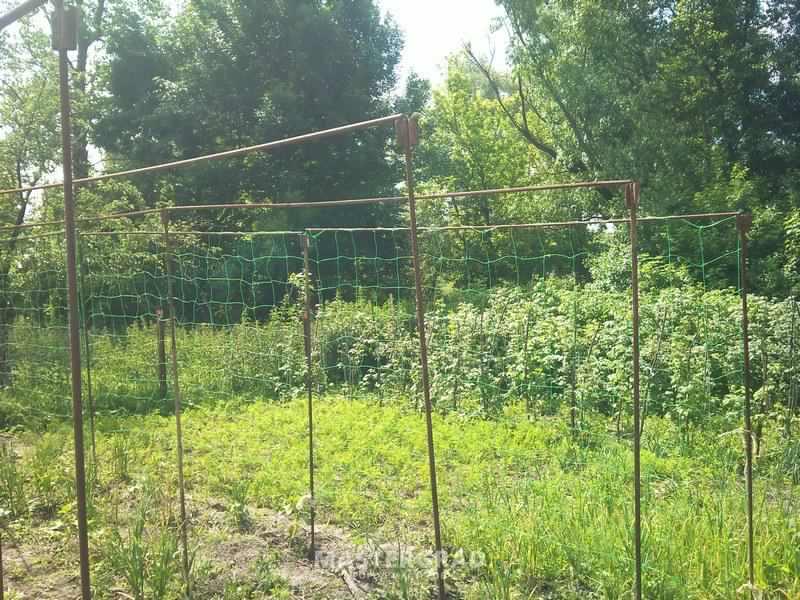

tomkol Опубліковано: 3 травня 2017 Поділитись Опубліковано: 3 травня 2017 А мне еще вроде какой-то ГОСТ попадался, гласящий, что при сварке арматуры в длинну надо её не в стык варить, а делать нахлёст прутка на пруток, равный 10-и диаметрам самого прутка. Но я как-то из кучи метровых кусков арматуры (ранее бывших оградой балкона) сделал разборные шпалеры для огурцов на даче. Так именно встык всё варил, бо внахлест было бы слишком уж некрасиво. И ни одно соединение за несколько лет не лопнуло. Правда, УОНИИями варил. Посилання на коментар Поділитися на інших сайтах More sharing options...
romikvet Опубліковано: 3 травня 2017 Поділитись Опубліковано: 3 травня 2017 А мне еще вроде какой-то ГОСТ попадался, гласящий, что при сварке арматуры в длинну надо её не в стык варить, а делать нахлёст прутка на пруток, равный 10-и диаметрам самого прутка. Но я как-то из кучи метровых кусков арматуры (ранее бывших оградой балкона) сделал разборные шпалеры для огурцов на даче. Так именно встык всё варил, бо внахлест было бы слишком уж некрасиво. И ни одно соединение за несколько лет не лопнуло. Правда, УОНИИями варил. Да какая там нагрузка , Вы что . мастервовик писал , что он варил арматуру и швы все залиты в бетоне , т.е. скорей всего какой-то армопояс делался , а вот там уже нагрузки куда поболее , есть арматура , которую можно варить , а есть , что ни в коем случае нельзя , вот и разбери что за арматура у тебя в руках , и варится ли она либо нет . На наших металлобазах никто толком и не знает что за арматура и какая её марка , поэтому придерживаюсь принципа - в бетон арматура не варится . Посилання на коментар Поділитися на інших сайтах More sharing options...
