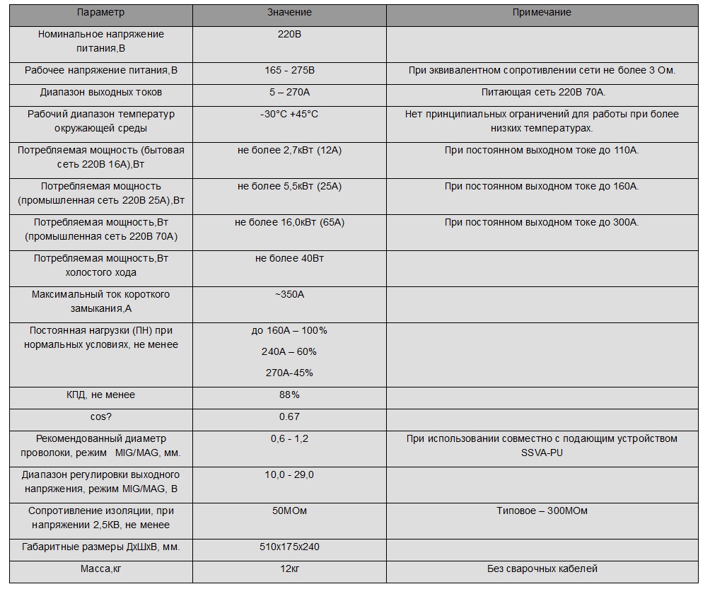

romikvet Опубліковано: 6 вересня 2016 Поділитись Опубліковано: 6 вересня 2016 Да ладно.Я накручивал ССВА 270 на бытовой сети на максимум,сеть падала с 243В до 216В,во всех остальных случаях никогда меньше 220В не падала,так что лично я со своей сети свободно больше 200А(реальных) мугу взять,а если бы Атом то все 250А взял,потому как он меньше сеть нагружает. Мне становится смешно почему-то Открываем ssva.ua/products/SSVA-270.html и читаем ( нижняя табличка ): Вы на максимуме из бытовой сети вытягивали до 65 ампер и при этом напряжение не падало ниже 216 вольт? Напрашивается 2 вывода - либо сеть у вас соооовсем не бытовая, либо вы фантазируете . Пересмотрите ещё раз табличку и убедитесь , что БЫТОВАЯ сеть не может выдать 65 ампер , она расчитана до 16 ампер , т.е. автоматы стоят на 16 ампер , в лучшем случае на 25 . Бытовая проводка обычно делается 2.5 мм до розеток и 1.5 до ламп , в советские времена чаще всего использовался алюминий , более современные дома уже использовали медь . По таблице : можно посмотреть и сделать вывод , что проводка у вас совсем не бытовая . Повторюсь , на бытовой сети медью из аппарата можно нормально выжать до 110 ампер , большие токи - это уже падение напряжения в сети + нагрев проводки при длительной работе и плюс проблемы с соседями . Поварите на своей бытовой сети на максимуме с пару часиков , а потом расскажете нам как оно варилось Посилання на коментар Поділитися на інших сайтах More sharing options...
ГОСТ Опубліковано: 7 вересня 2016 Поділитись Опубліковано: 7 вересня 2016 Да ладно.Я накручивал ССВА 270 на бытовой сети на максимум,сеть падала с 243В до 216В,во всех остальных случаях никогда меньше 220В не падала,так что лично я со своей сети свободно больше 200А(реальных) мугу взять,а если бы Атом то все 250А взял,потому как он меньше сеть нагружает.И Атом 250 дает 250 А, замеры проводил лично, снимал и выкладывал подробный отчет, видео и фото. И при разной напруге сети замеры делал и выкладывал. Добавлено через 6 минут Вы на максимуме из бытовой сети вытягивали до 65 ампер и при этом напряжение не падало ниже 216 вольт? Напрашивается 2 вывода - либо сеть у вас соооовсем не бытовая, либо вы фантазируете . Пересмотрите ещё раз табличку и убедитесь , что БЫТОВАЯ сеть не может выдать 65 ампер , она расчитана до 16 ампер , т.е. автоматы стоят на 16 ампер , в лучшем случае на 25 . Бытовая проводка обычно делается 2.5 мм до розеток и 1.5 до ламп , в советские времена чаще всего использовался алюминий , более современные дома уже использовали медь . По таблице :Все забывают, что нагрузка на сеть, как и выход с инвертора - импульсные. Там совсем другие расчеты. С бытовой сети, у себя на офисе (обычный частный дом), тестировал разные аппараты и выжимал спок.250 А, а кратковременно и и 280 А видел, но долго не гонял, автомат выбивало. 2 Посилання на коментар Поділитися на інших сайтах More sharing options...
romikvet Опубліковано: 7 вересня 2016 Поділитись Опубліковано: 7 вересня 2016 Есть статья , в которой всё чётко расписано о силе тока , о потребляемой мощности сварочного аппарата и т.д. www.bestweld.ru/library/item/index.php?ELEMENT_ID=2068 В частности о мощности и о бытовой сети описано в этом месте : Важный вывод из изложенного выше: при одной и той же силе сварочного тока уровень сопутствующего ему сварочного напряжения у всех сварочных аппаратов должен быть одинаковым. Он определяется отечественными государственными и международными стандартами, которые, кстати, полностью совпадают. Соответственно, мощность на выходе всех сварочных аппаратов при одинаковом сварочном токе тоже должна быть одинакова: Pвых=Iсвар*Uсвар, Где Pвых – мощность на выходе аппарата, Iсвар – выдаваемый аппаратом сварочный ток, Uсвар – сварочное напряжение, соответствующее сварочному току по ГОСТ (=20+0,04*Iсвар). Например, выходная мощность при сварочном токе 160А у любого аппарата должна быть: Pвых=160А*(20+0,04*160)=4,24кВт Ну это на выходе – понятно, у всех должно быть одинаково. А на входе? Это же важный вопрос: какова должна быть мощность электрического источника, чтобы к нему можно было подключить сварочник? Полная потребляемая от источника мощность сварочных аппаратов конечно, может отличаться. Но чтобы понять, в каких пределах и насколько, предлагаю разобраться, от чего она зависит. Мощность на выходе сварочного аппарата – это только часть мощности, поступающей на него из розетки или от генератора. В процессе работы электрические компоненты греются и отдают тепло в окружающую среду. Отношение мощности на выходе к непосредственно потребленной мощности на входе называется коэффициентом полезного действия, или сокращенно КПД. Для современных инверторных аппаратов этот показатель обычно лежит в пределах от 80% до 90%. Для расчетов можно брать 85%. Итого, инверторный сварочный аппарат с номинальным током 160А с КПД 85% потребляет активную мощность, равную: Pакт=Pвых/КПД Пример расчета потребляемой активной мощности аппарата для сварочного тока 160А: Pактив=160А*(20+0,04*160)/0,85=4,97кВт Но это еще не все. Сварочный аппарат относится к типу приборов, преобразующих в выходную мощность и потери на КПД не всю электроэнергию, потребляемую от источника. Часть этой энергии он возвращает в сеть, не потребив. Возвращенная часть мощности называется реактивной мощностью. Специфика данной статьи не позволяет подробно разложить графики синусоиды тока и напряжения переменного тока, проходящего через сварочный аппарат, и продемонстрировать, откуда берется реактивная составляющая мощности, что такое «сдвиг по фазе» (он же «коэффициент мощности») и как его рассчитать. Вам придется поверить мне на слово, что чтобы получить полную мощность источника питания, требуемую для аппарата, активную мощность придется разделить на тот самый коэффициент мощности, иначе называемый «косинус фи» или еще «косинус угла сдвига по фазе». Опять-таки, Вам придется поверить мне на слово, что для большинства «приличных» современных сварочных инверторов он лежит в пределах 0,8-0,9. Для удобства я беру ту же усредненную цифру, что и для КПД – 0,85. Итого: Pполн=Pактив/Кмощности Пример расчета потребляемой полной мощности аппарата для сварочного тока 160А: Pполн=(160А*(20+0,04*160)/0,85)/0,85=5,85кВА Обратите внимание, что полная мощность измеряется в Вольт-Амперах (ВА), а не в Ваттах (Вт). Для приборов, преобразующих 100% потребляемой электроэнергии в тепло, показатели в ВА и Вт будут равны. Но не для сварочного аппарата. Рекомендую Вам пользоваться упрощенной формулой, выведенной выше: Pполн= Iсвар*Uсвар /0,85/0,85 Зачем пользоваться? Чтобы сразу определить, не вводит ли Вас продавец или производитель в заблуждение. Да и Вам полезно знать, выдержит ли ваш источник электроэнергии подключение сварочного аппарата. Например, продавец нахваливает Вам аппарат на 160А номинального тока, заявляя, что у него суперэффективное энергопотребление и что с его помощью Вы сможете варить электродом 3,2 мм от обычной бытовой 16-амперной розетки, которая, кстати, рассчитана не более чем на 3,5кВА (16А*220В=3,52кВА). Какой ток потребуется для ведения работ электродом 3,2 мм? Ну даже из расчета 40А на 1 мм диаметра: Iсвар=40Ах3,2мм=128А Какое сварочное напряжение должен обеспечивать аппарат при токе 128А? Uсвар=20+0,04*128А=25,12В Теперь осталось подставить полученные значения сварочного тока и соответствующего ему сварочного напряжения в формулу полной мощности: Pполн= Iсвар*Uсвар /0,85/0,85 Pполн= 128А*25,12В/0,85/0,85=4450ВА=4,45кВа Продавец вводит в заблуждение. Даже если предлагаемый аппарат и потянет электрод 3,2 мм током 128А, ему нужен для этого источник минимум 4,45кВА. Подключение к розетке 16А в случае продолжительной работы может вызвать перегрев самой розетки или проводки. Хотя, скорее всего, выбьет пробки. Можно посчитать и убедиться , что свободно больше 200А(реальных) и бытовая сеть до 16 ампер - вещи не совместимые! Добавлено через 7 минут С бытовой сети, у себя на офисе (обычный частный дом), тестировал разные аппараты и выжимал спок.250 А, а кратковременно и и 280 А видел, но долго не гонял, автомат выбивало. Прочтите статью и у вас сами по себе отпадут вопросы , и то , что вы видели 250 и 280 ампер - это ещё ничего не говорит . Ток может быть и большим , а напряжение на дуге замеряли ? Посилання на коментар Поділитися на інших сайтах More sharing options...
ГОСТ Опубліковано: 7 вересня 2016 Поділитись Опубліковано: 7 вересня 2016 Реактивной мощности у инверторов нет, т.к. это не индуктивная нагрузка. Спорить нет желания. При токе вых.в 100-110 А у меня не выбивает 10 А автомат (группа С). Повторяю, инверторы - это импульсные аппараты (и не только сварочные, ИБП, ТВЧ например, и т.д и т.п.), и в нем есть ширина заполнения (током, импульсы, а не пост.нагрузка) как на вых., так и при потреблении из сети. Добавлено через 5 минут Ток может быть и большим , а напряжение на дуге замеряли ?Конечно. За 10 лет ремонтов, проектирования и конструирования инверторов и разных ИБП уж как то немного разбираюсь в этом...:D Добавлено через 51 секунду и то , что вы видели 250 и 280 ампер - это ещё ничего не говорит .говорит, говорит, и много говорит... ;) Добавлено через 2 минуты Часть этой энергии он возвращает в сеть, не потребив. Возвращенная часть мощности называется реактивной мощностью.Спасибо, поржал. 3 Посилання на коментар Поділитися на інших сайтах More sharing options...
romikvet Опубліковано: 7 вересня 2016 Поділитись Опубліковано: 7 вересня 2016 немного разбираюсь в этом...:D немного? понятно. вчера подключали тестер и смотрели люди как падает напряжение когда я варю на бытовой сети . Сосед через забор у человека тоже иногда варит тройкой , сеть садит даже больше чем я патоном , аппарат днеп 250й . Смотрели на зубр 32х амперный , на второе реле 32х амперное, которое показывает ток через него и напряжение , сравнивали с нагрузкой реактивной ( бойлер , утюг , чайник , компрессор ) . Вывод на практике показал - что у соседа , что у человека , которого варил , при напряжении в сети 219-226 вольт при полностью новой проводке нормального сечения , сеть садится до 180 вольт . Дома у меня от столба к счётчику 16 квадратов , от счётчика к автоматам 6 квадратов алюминий , от автоматов к розетке полтора метра 6 квадратов - напряжение падает с 220 вольт до 198 -202 вольта , 4ка садит больше , до какого значения - не замерял , но до 160 точно садит . Теперь скажите , это сеть такая или сварочный такой? И другие производители закон сохранения энергии отменили? И автор статьи не правильно формулы написал? А какие верные ? По каким расчитать потребляемую мощность сварочного инвертора при токе сваривания к примеру 110 ампер и 250 ампер ? Посилання на коментар Поділитися на інших сайтах More sharing options...
ГОСТ Опубліковано: 7 вересня 2016 Поділитись Опубліковано: 7 вересня 2016 сравнивали с нагрузкой реактивной ( бойлер , утюг , чайник ... )Это резистивные нагрузки. Реактивные - там, где есть обмотки - транс, дрель и тп. И естественно, сеть сети рознь, где то валится и от 110 А на выходе, а где то и 250А держит. Посилання на коментар Поділитися на інших сайтах More sharing options...
romikvet Опубліковано: 7 вересня 2016 Поділитись Опубліковано: 7 вересня 2016 Это резистивные нагрузки. Реактивные - там, где есть обмотки - транс, дрель и тп. И естественно, сеть сети рознь, где то валится и от 110 А на выходе, а где то и 250А держит. Извиняюсь , хотел написать активной нагрузкой . Спасибо, поржал. Принцип действия активного и реактивного сопротивлений совершенно различный. Активное сопротивление – необратимо преобразует электрическую энергию в другие виды энергии (тепловую, световую и т.д.) – примеры: лампа накаливания, электронагреватель (параграф 39, Физика 11 класс В.А. Касьянов М.: Дрофа, 2007). Реактивное сопротивление – попеременно накапливает энергию затем выдаёт её обратно в сеть – примеры: конденсатор, катушка индуктивности (параграф 40,41, Физика 11 класс В.А. Касьянов М.: Дрофа, 2007). Посилання на коментар Поділитися на інших сайтах More sharing options...
svarshhik Опубліковано: 7 вересня 2016 Поділитись Опубліковано: 7 вересня 2016 Даже если предлагаемый аппарат и потянет электрод 3,2 мм током 128А, ему нужен для этого источник минимум 4,45кВА. Подключение к розетке 16А в случае продолжительной работы может вызвать перегрев самой розетки или проводки. Хотя, скорее всего, выбьет пробки. Romikvet под словом продолжительной работы я скажу так, у меня рука устала держать электрододержатель, когда подряд сжег порядка 10электродов а розетке и автоматам хоть бы хны, так что скорее сварной устанет и пойдет на перекур нежели выбьет автомат или что-то случится (хотя с дурру можно и х…й сломать)… Посилання на коментар Поділитися на інших сайтах More sharing options...
romikvet Опубліковано: 7 вересня 2016 Поділитись Опубліковано: 7 вересня 2016 Romikvet под словом продолжительной работы я скажу так, у меня рука устала держать электрододержатель, когда подряд сжег порядка 10электродов а розетке и автоматам хоть бы хны, так что скорее сварной устанет и пойдет на перекур нежели выбьет автомат или что-то случится (хотя с дурру можно и х…й сломать)… Ну за 2 недели я сжёг 26 кг электродов , жёг и дома и у людей , как выбивают автоматы - знаю , сколько сжечь электродов , чтобы автомат не выбил - тоже , 10 электродов - это пыль , подряд 24 электрода и перекур , автоматы на 25 ампер уже нагрелись , нужно им остыть немного , куллер компьютерный спасает немного , автоматы в уличном пластиковом ящике вместе со счётчиком под пломбами , греются , это по всей улице рэс постарался . Посилання на коментар Поділитися на інших сайтах More sharing options...
