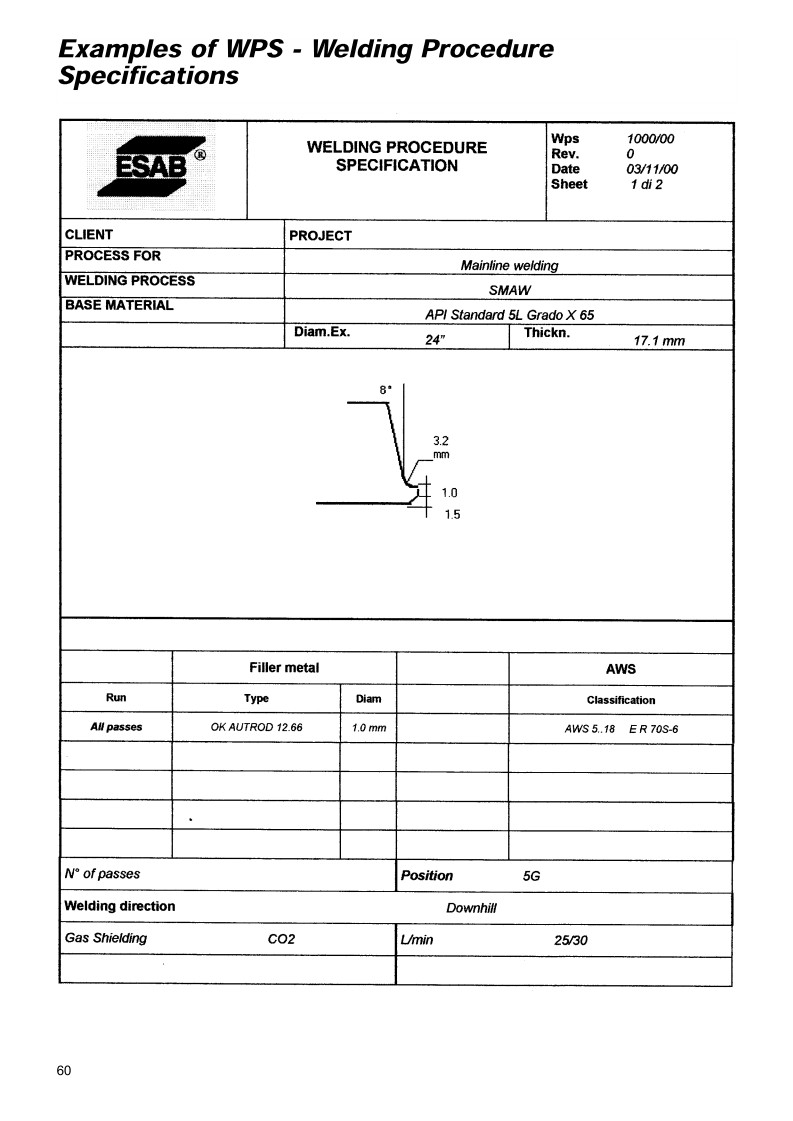

brat-h Опубліковано: 28 серпня 2016 Поділитись Опубліковано: 28 серпня 2016 (змінено) Ну вот и интересно, что же у вас получилось. Только что экспериментировал, чтобы оценить тепловложение в сталюку 8мм. Получилось что на TIG-е нужен 3.2 мм электрод прямая полярность и 200 ампер. Мне сложно понять, как таких показателей можно добиться на MAG. для таких толщин есть спецтехнология ;), комбинируют лазер, который прогревает металл на большую глубину, и сварочную горелку, которая добавляет присадочного металла, плюс дает дополнительный прогрев. Можно заГуглить "hybrid welding", и посмотреть примеры использования: https://www.google.com.ua/search?q=hybrid+welding&safe=off&biw=1024&bih=739&source=lnms&tbm=isch&sa=X&ved=0ahUKEwiFtPys-eLOAhVEBSwKHX6FABsQ_AUIBigB А в общем, делают разделку "U-образную", или по-советски "рюмкообразную" оптимизированную для ПА и варят автоматами даже трубопроводы. Пример разделки и сварочных параметров от ESAB: Змінено 28 серпня 2016 користувачем brat-h Посилання на коментар Поділитися на інших сайтах More sharing options...
Artembond Опубліковано: 28 серпня 2016 Поділитись Опубліковано: 28 серпня 2016 для таких толщин есть спецтехнология , комбинируют лазер, который прогревает металл на большую глубину, и сварочную горелку, которая добавляет присадочного металла, плюс дает дополнительный прогрев.Угу. Лазером. Из космоса. Есть простая технология TIG Cold wire. А можно и просто TIG, только две руки заняты. И дешево и сердито. Посилання на коментар Поділитися на інших сайтах More sharing options...

brat-h Опубліковано: 28 серпня 2016 Поділитись Опубліковано: 28 серпня 2016 Я уже сварил что хотел. У меня только остался вопрос по струйному переносу в СО2. Если хочется струйного переноса в среде CO2, то это уже японские технологии - нужна проволока с некими "редкоземельными" добавками и достаточно мощный сварочник. Немного информации для тех кто ...не знает где прочесть: Истинный струйный перенос достигается при газовой смеси с содежанием аргона не менее 80%. Чем больше содержание аргона в смеси и чем тоньше проволока тем ниже значение "переходного тока" (ток при котором начинается струйный перенос). Если в газовую смесь вместо углекислоты добавлять кислород, то достичь переходного тока будет легче (можно добавлять до 5% кислорода) В Европе популярна смесь "Аргон 82%/Углекислота 18%" - такая смесь требует где-то 25В/250А на проволоке 1,2мм - уровень трехфазных аппаратов. В Америке популярна смесь "Аргон 90%/Углекислота 10%" в такой смеси хороший однофазный аппарат с проволокой 1мм может достичь "переходного тока". Также есть "смесь для нержавейки" в которой "Аргона 98%/Кислорода 2%" - в такой смеси с 1мм проволокой хватит и аппарата на 180А. Струйным переносом технологично варить металл толщиной от 3мм и выше. В современных аппаратах есть "импульсно-струйный" режим сварки, когда во время импульса ток превышает значение "переходного тока", в момент паузы - дает остыть, средний ток получается меньше, сварочная ванна - более контролируемая и можно варить в различных пространственных положениях (при обычном струйном переносе можно варить только в нижнем или полу-горизонтальном положении). Посилання на коментар Поділитися на інших сайтах More sharing options...
