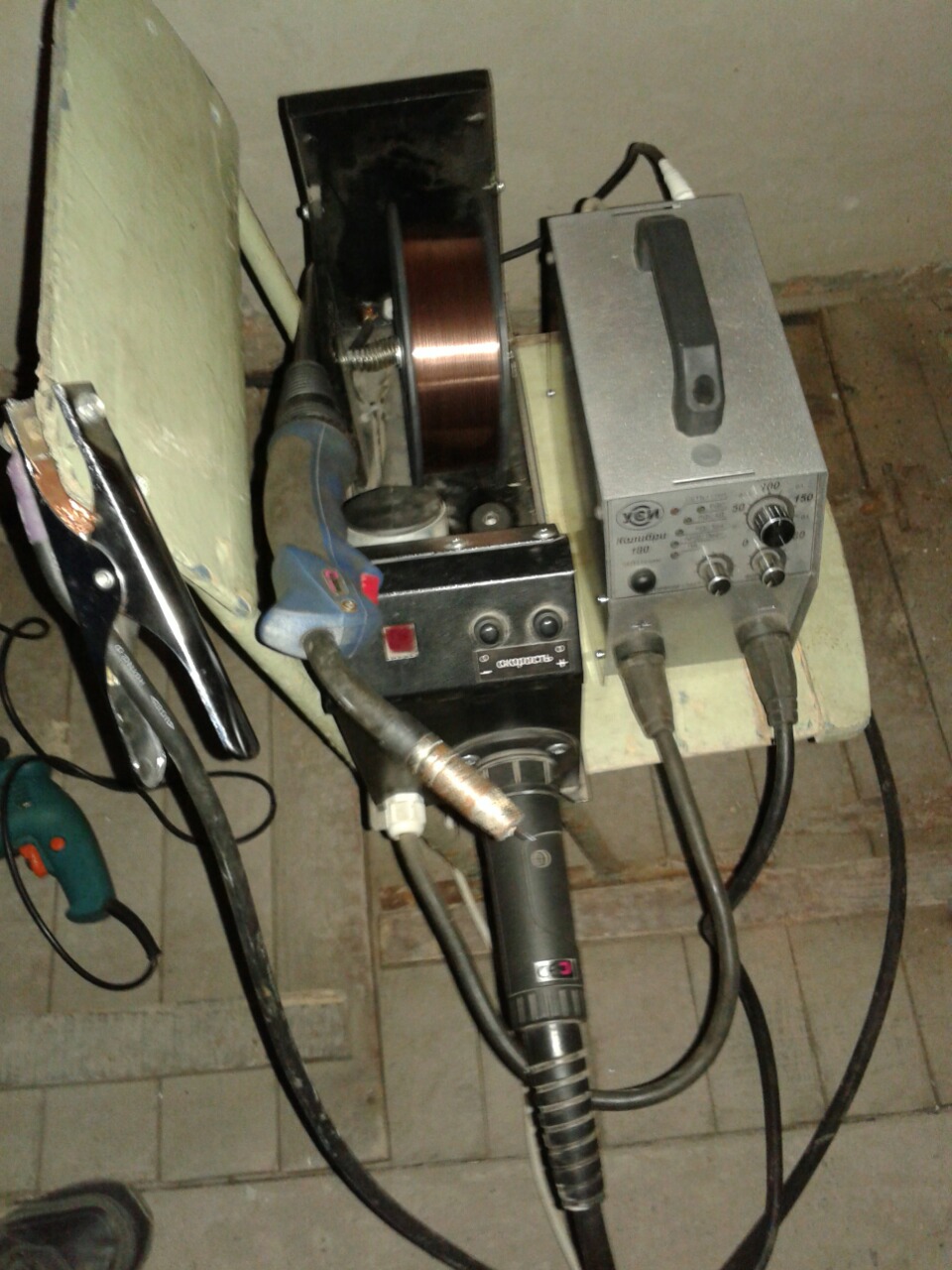

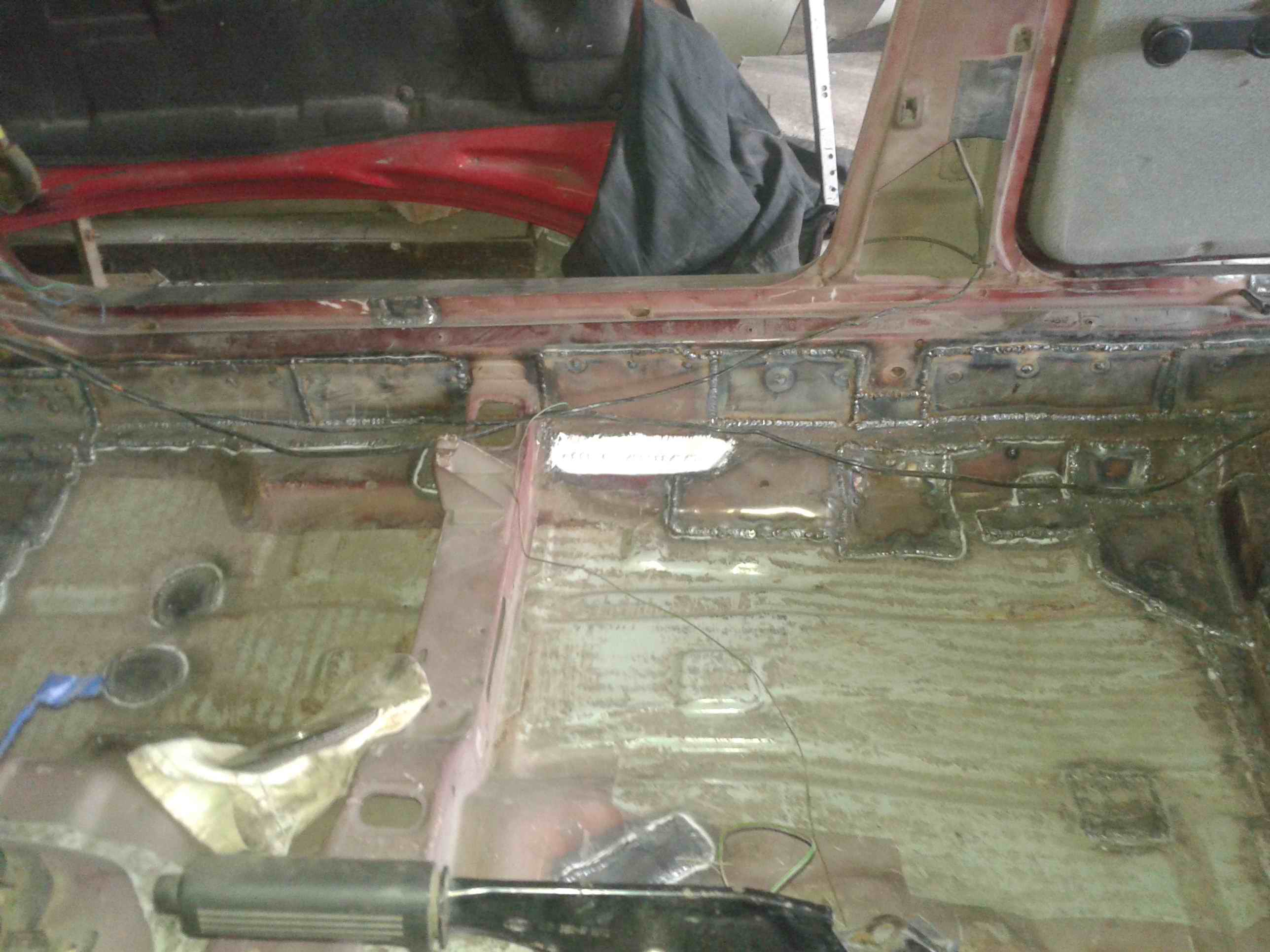

ГОСТ Опубліковано: 13 серпня 2015 Поділитись Опубліковано: 13 серпня 2015 (змінено) Все что будет произведено, это будет производится на заводе!!!Это действительно круто... п.с. Ну а пока идут споры о высоких материях, если интересно, то скромная спарка (о которой писал неск. дней назад), ИИСТ Колибри + подавалка ССВА, потихоньку закончили сварку старенького Фордика... Ни тот ни другой аппарат не подвел, а сварки оказалось реально немало. 2 катухи 5 кг проволоки ушли... Может и неаккуратно (я ж не сварщик), зато крепко... (на фото только лишь один маленький фрагмент поваренного)... ;) Змінено 13 серпня 2015 користувачем ГОСТ Посилання на коментар Поділитися на інших сайтах More sharing options...
KoxiC Опубліковано: 14 серпня 2015 Поділитись Опубліковано: 14 серпня 2015 Это действительно круто... п.с. Ну а пока идут споры о высоких материях, если интересно, то скромная спарка (о которой писал неск. дней назад), ИИСТ Колибри + подавалка ССВА, потихоньку закончили сварку старенького Фордика... Ни тот ни другой аппарат не подвел, а сварки оказалось реально немало. 2 катухи 5 кг проволоки ушли... Может и неаккуратно (я ж не сварщик), зато крепко... (на фото только лишь один маленький фрагмент поваренного)... ;) 2 катушки проволоки - это реально много, сварки было ну очень много... Посилання на коментар Поділитися на інших сайтах More sharing options...
