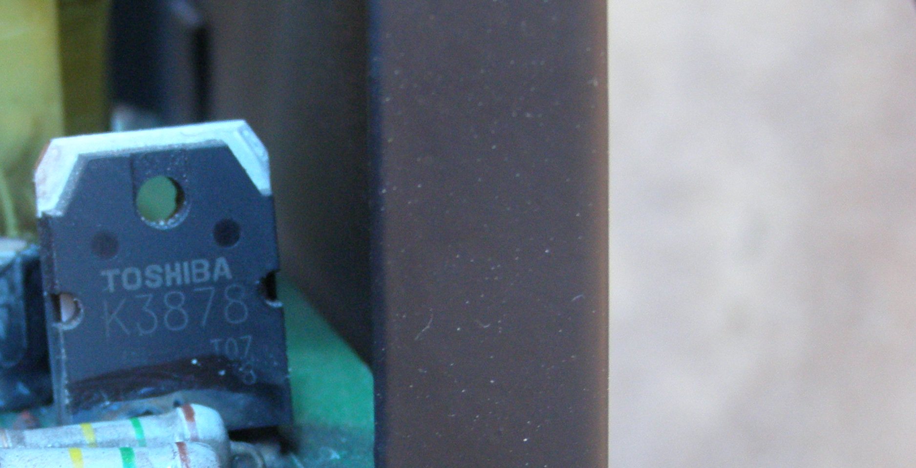

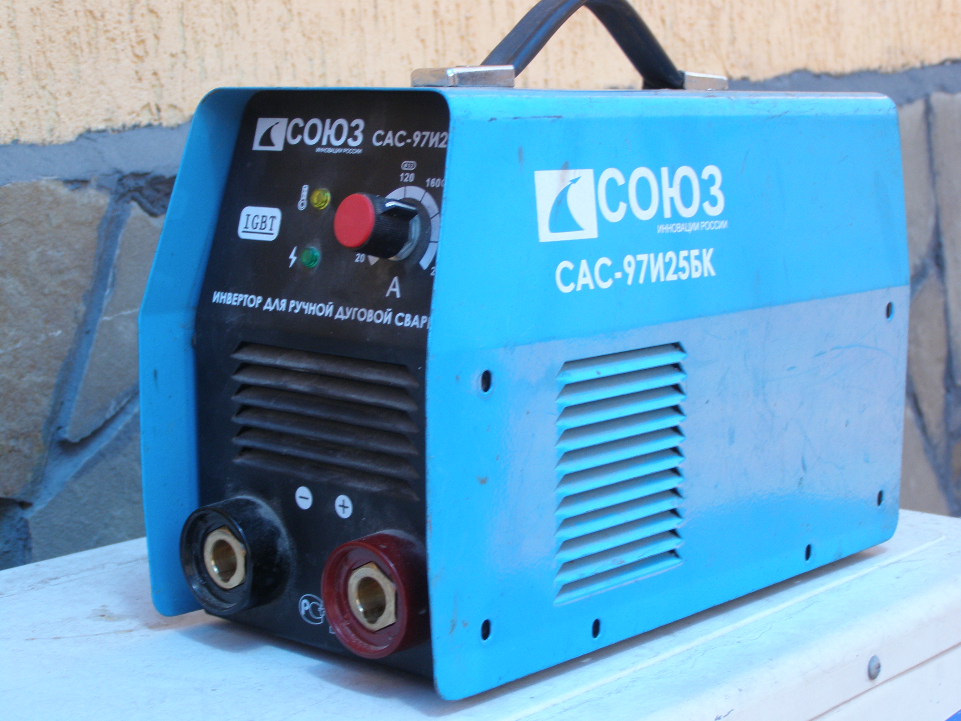

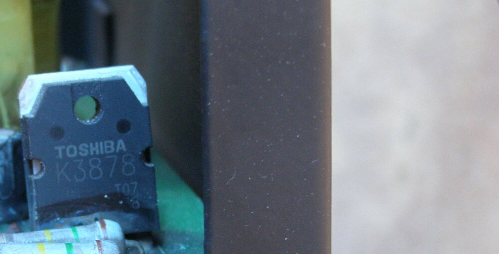

Dobran Опубліковано: 21 травня 2015 Поділитись Опубліковано: 21 травня 2015 Есть такой сварочный: намедни, варил 4-кой, со стороны вентилятора пошел дым. Выключил. При повторном включении- тишина. Местный "спец" сказал, что накрылся транзистор K3878 TOSHIBA. Кто в теме, подскажите пожалуйста. Посилання на коментар Поділитися на інших сайтах More sharing options...
