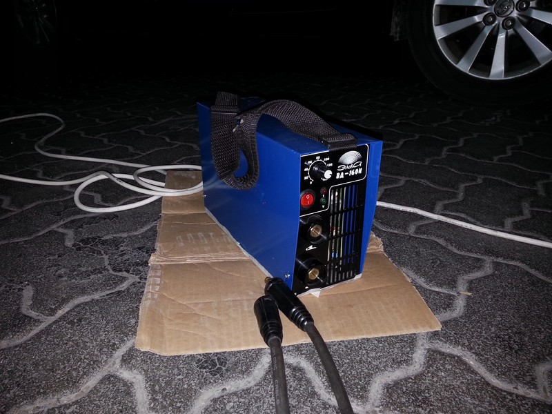

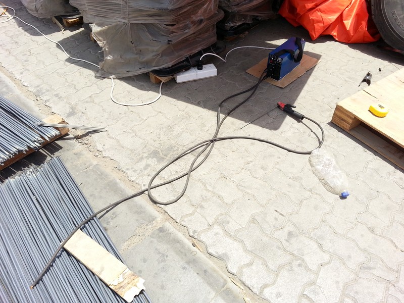

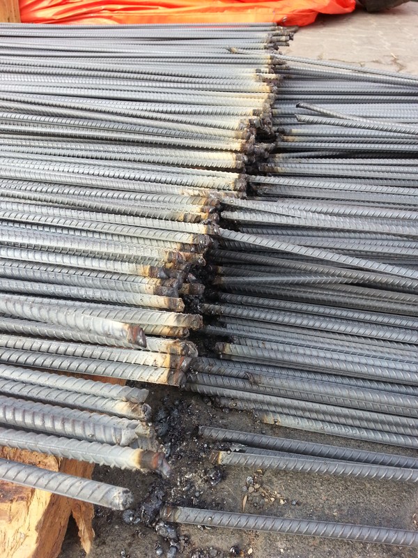

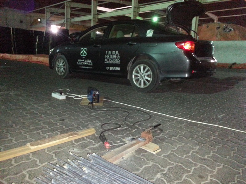

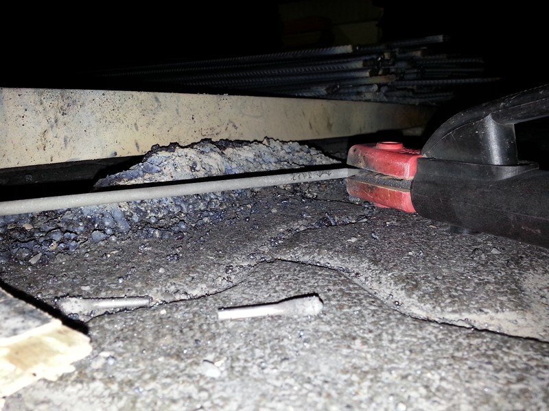

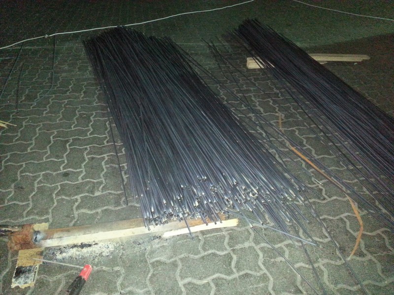

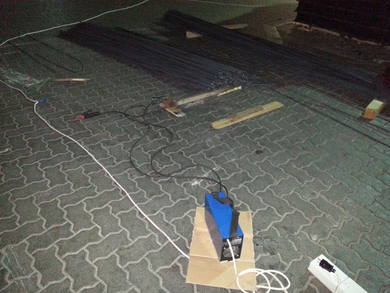

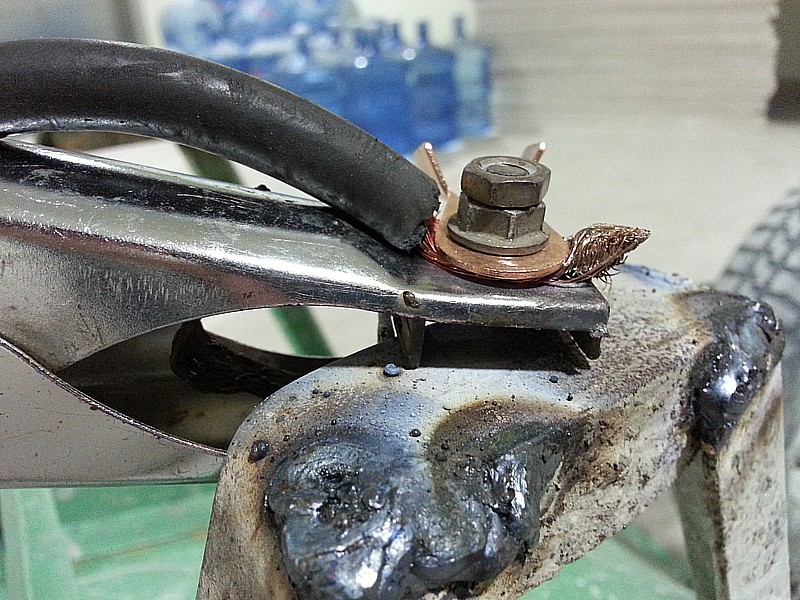

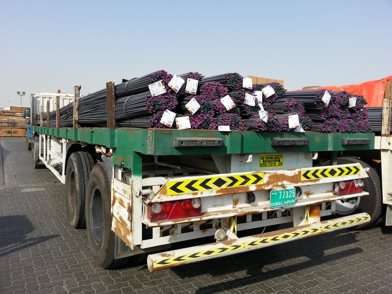

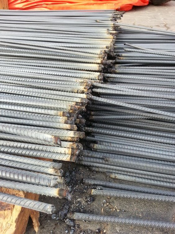

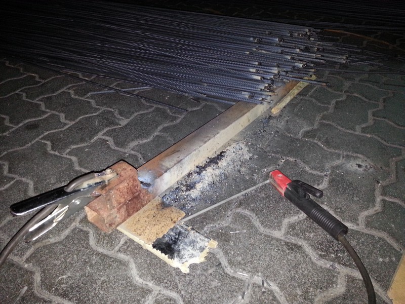

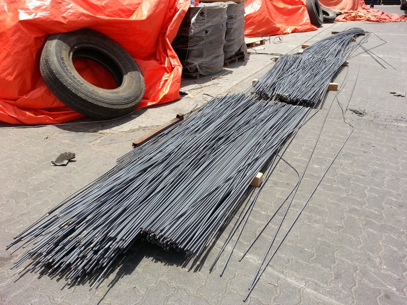

3Dshnik Опубліковано: 22 січня 2015 Поділитись Опубліковано: 22 січня 2015 В каких странах есть представители Элсвы? Добавлено через 30 минут Буду сейчас ругать разработчиков Элсвы-160й. Короче прошлым летом резал я арматуру, много арматуры... Пока была ночь, всё было окей, хотя всё равно жарковато. Но вот на следующий день работать пришлось днем. И не только аппарату было тяжко, но и с меня сто потов сошло под палящим солнцем, темп-ра в тени достигала 45градусов. Резал китайской "тройкой" (3.2) при 140А, сеть промышленная, 250В(~238). Аппарат вырубался после полторы-двух "троёк", потом 3-5мин. и снова в бой! В итоге сгорел кабель массы, у основания клеммы. Оказалось, что болваны очень хреновенько и совсем не "по технике" прикрутили провод к клемме. Проблему всё же решил, но об этом чуть позже. Посилання на коментар Поділитися на інших сайтах More sharing options...
sanya1975 Опубліковано: 22 січня 2015 Поділитись Опубліковано: 22 січня 2015 Короче прошлым летом резал я арматуру, много арматуры... А что, "болгарку" не изобрели ещё? 1 Посилання на коментар Поділитися на інших сайтах More sharing options...

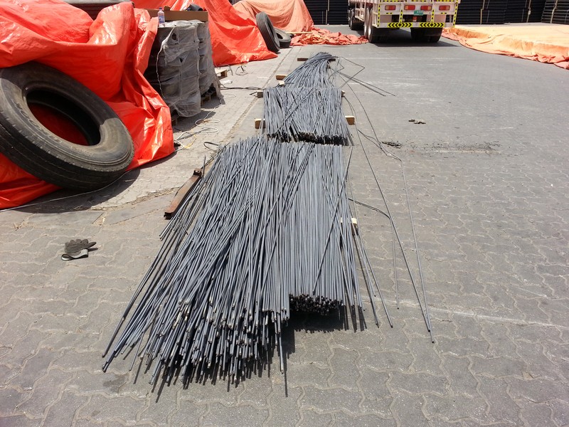

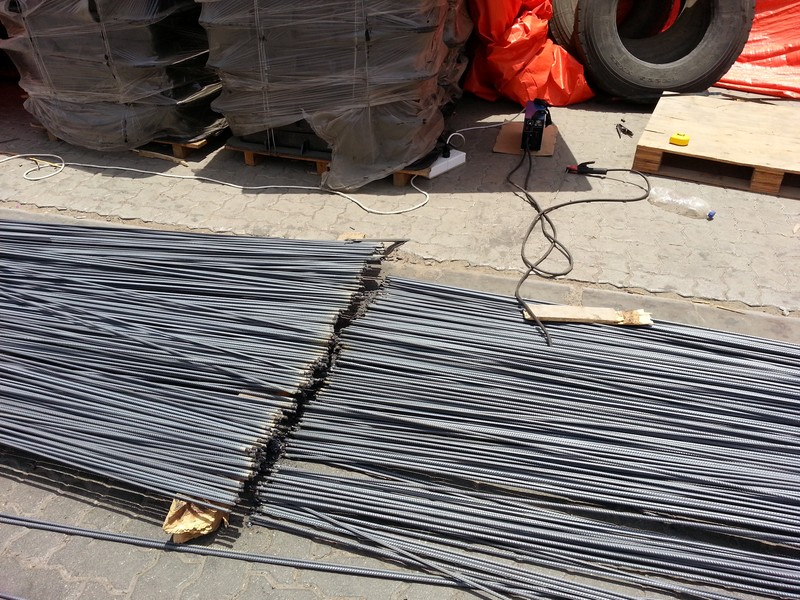

3Dshnik Опубліковано: 22 січня 2015 Поділитись Опубліковано: 22 січня 2015 А что, "болгарку" не изобрели ещё? А ты попробуй болгаркой резать пучок арматуры из 128ми (8мм и 12мм) прутьев. Если руки не задрожат, когда закусит диск пару раз. Если не разу не резал пучок - не поймешь. Они как пружины - отрезал и нннаа по рукам! Парниша попробовал болгаркой 180й, сказал ну его нах... Пучок 12м длинной, резал по 3м, вес пучка пару тонн. Лучшее средство - автоген, в наличии не было. 1 Посилання на коментар Поділитися на інших сайтах More sharing options...

sanya1975 Опубліковано: 22 січня 2015 Поділитись Опубліковано: 22 січня 2015 А ты попробуй болгаркой резать пучок арматуры из 128ми (8мм и 12мм) прутьев. Сдуру и ... сломать можно. Это что, в ТЗ было написано, что обязательно весь пучок за раз пытаться сделать? Так на фото вроде раздербаненный он. 128 раз вжикнул - и всё. Не, ну если нравится сидеть "3-5 минут" после каждых полутора электродов - то конечно лучше сварочником такую работу делать. 1 Посилання на коментар Поділитися на інших сайтах More sharing options...
aluma Опубліковано: 22 січня 2015 Поділитись Опубліковано: 22 січня 2015 Буду сейчас ругать разработчиков Элсвы-160й... Не, ну понятно, тут все в основном "писатели", не "читатели". Но всё таки, если в инструкции написано ПВ=50% при 160 А и 35 град, то за что ругать разработчиков, если он отрубается через 5 мин при 140 А и 45 град? Какую-же "проблему" и как решил "писатель"? Посилання на коментар Поділитися на інших сайтах More sharing options...

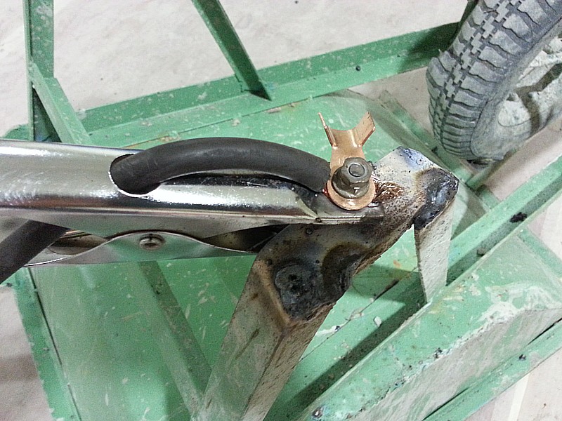

Hordi Опубліковано: 23 січня 2015 Поділитись Опубліковано: 23 січня 2015 Читатели, читайте внимательно, что написал человек, перед тем как становиться писателями :D Он не критикует ПВ - он критикует неправильно закрепленный кабель. А что и как резать ему наверное было виднее - настоящий сварщик даже бреется сваркой :D Посилання на коментар Поділитися на інших сайтах More sharing options...
3Dshnik Опубліковано: 23 січня 2015 Поділитись Опубліковано: 23 січня 2015 Для строжки есть угольные. Знаю, но здесь такое недостать. Зато кЕтайский электродов тьма-тмущая, причем недорого и хорошего качаства. Сдуру и ... сломать можно. Это что, в ТЗ было написано, что обязательно весь пучок за раз пытаться сделать? Так на фото вроде раздербаненный он. 128 раз вжикнул - и всё. Не, ну если нравится сидеть "3-5 минут" после каждых полутора электродов - то конечно лучше сварочником такую работу делать. Пообще-то это делалось на складе, "втихаря" чтоб потом никтно не настучал о ТБ (резка с искрами, тем более на десяток метров - "ЗАПРЕЩЕНА!"))) Сварка же не шумит на весь район и скры летят только вниз. Понимаешь? Далее - сам пучок был переплетен, скручен, а растягивать 12метров арматуры как-то не в прикол на жаре... Не, ну понятно, тут все в основном "писатели", не "читатели". Но всё таки, если в инструкции написано ПВ=50% при 160 А и 35 град, то за что ругать разработчиков, если он отрубается через 5 мин при 140 А и 45 град? Какую-же "проблему" и как решил "писатель"? Уже написали: "Читатели, читайте внимательно, что написал человек..." ПВ повысить до максимума - поставить сварочник повыше, обеспечить обдув ветром(желательно сквозной, а не как в углу дома), накрыть от солнца. Но речь, как уже сказали но о том... Читатели, читайте внимательно, что написал человек, перед тем как становиться писателями :D Он не критикует ПВ - он критикует неправильно закрепленный кабель. А что и как резать ему наверное было виднее - настоящий сварщик даже бреется сваркой :D Да, ты прав, сварка была оптимальный вариант, в виду скрытности, тишины работы и отсутствия фонтана искор на территории склада. Но на будущее решил, что лучше дать сто-стописят баксов и порезать в цеху... Посилання на коментар Поділитися на інших сайтах More sharing options...

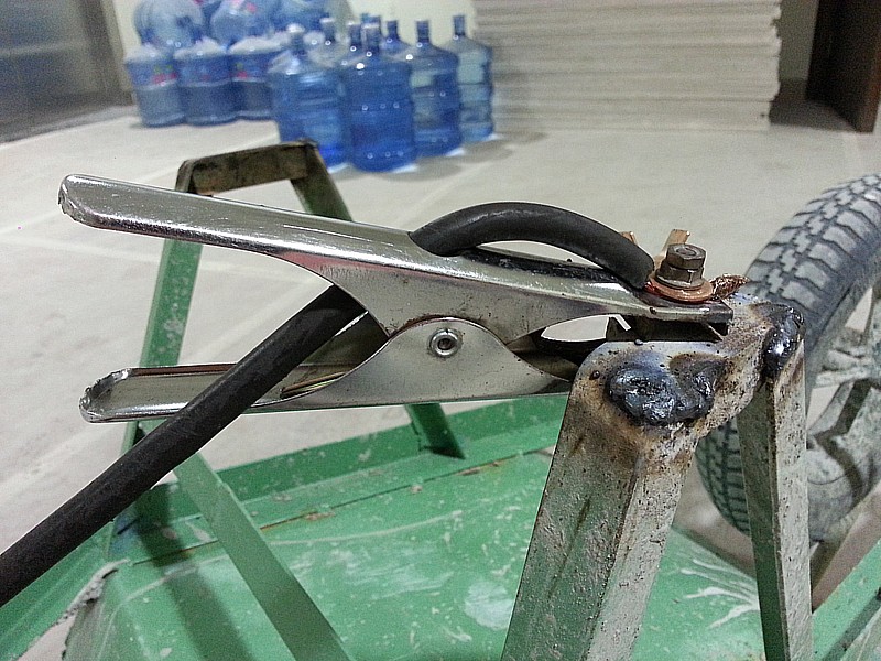

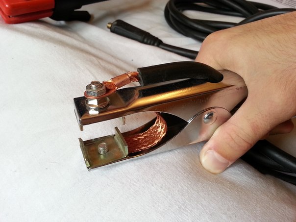

3Dshnik Опубліковано: 23 січня 2015 Поділитись Опубліковано: 23 січня 2015 А теперь по поводу перегоревшего кабеля, первая фотка - после покупки, а далее как НУЖНО закрепить! Посилання на коментар Поділитися на інших сайтах More sharing options...

Artembond Опубліковано: 23 січня 2015 Поділитись Опубліковано: 23 січня 2015 То что на первой фотке, обжать, и убрать гайку. Добавлено через 2 минуты Ну да! Буду из Киева заказывать, чтоб везли мне через полмира, ага! Не спасибо я уж как-то китайскими... Ну не знаю. У меня сварочник TIG из мариуполя кажись. Вообще, из киева, редко что-то сварочное есть. Даже аргон в пригороде покупаю. Посилання на коментар Поділитися на інших сайтах More sharing options...

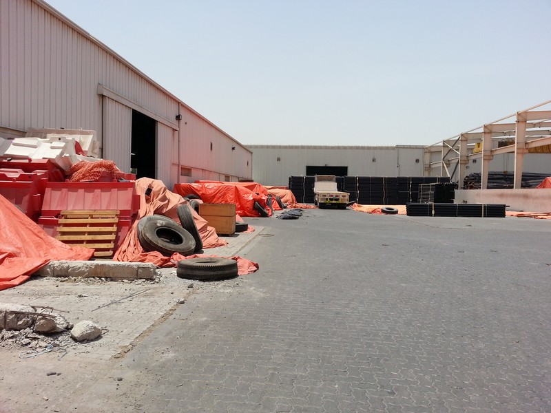

3Dshnik Опубліковано: 23 січня 2015 Поділитись Опубліковано: 23 січня 2015 То что на первой фотке, обжать, и убрать гайку. Добавлено через 2 минуты Ну не знаю. У меня сварочник TIG из мариуполя кажись. Вообще, из киева, редко что-то сварочное есть. Даже аргон в пригороде покупаю. Забыл упомянуть, Элсва счас трудиться далеко за рубежом, в Дубае... Отчего и ограничения. Посилання на коментар Поділитися на інших сайтах More sharing options...

aluma Опубліковано: 23 січня 2015 Поділитись Опубліковано: 23 січня 2015 Но речь, как уже сказали но о том... Забыл упомянуть, Элсва счас трудиться далеко за рубежом, в Дубае... Отчего и ограничения. Вот, теперь понял, то Вы устроили испытания аппарату в климатической зоне, разработчиками не предусмотренной. ...а далее как НУЖНО закрепить! Вона чё! Я уж думал, что "колхоз" времен моей молодости, совкового дефицита и "пятилеток в четыре" не увижу больше никогда! Премного благодарен, столько воспоминаний... А серьёзно по этому вопросу, как "надо", выше дядька Артембонд изложил, кабельный наконечник под обжим стоит копейки, при отсутствии клещей спасет молоток. Справедливости ради, в обычных домашних условиях (для чего Элсва-160 и предназначена) один удар молотка по такому же наконечнику "под пайку" и нет проблем. На фото прищепке неск. лет, без особого экстрима,пачку арматуры не резал, но уголок 50х50 полчаса пытался "сдуть" с пола. Никаких намеков на перегрев. Посилання на коментар Поділитися на інших сайтах More sharing options...
3Dshnik Опубліковано: 23 січня 2015 Поділитись Опубліковано: 23 січня 2015 Вот, теперь понял, то Вы устроили испытания аппарату в климатической зоне, разработчиками не предусмотренной. Вона чё! Я уж думал, что "колхоз" времен моей молодости, совкового дефицита и "пятилеток в четыре" не увижу больше никогда! Премного благодарен, столько воспоминаний... А серьёзно по этому вопросу, как "надо", выше дядька Артембонд изложил, кабельный наконечник под обжим стоит копейки, при отсутствии клещей спасет молоток. Справедливости ради, в обычных домашних условиях (для чего Элсва-160 и предназначена) один удар молотка по такому же наконечнику "под пайку" и нет проблем. На фото прищепке неск. лет, без особого экстрима,пачку арматуры не резал, но уголок 50х50 полчаса пытался "сдуть" с пола. Никаких намеков на перегрев. Та при чем тут климат? Аппарат выдержал на ура, а вот кабель - расправился, изоляция начала дыметь. Кабель - говно, крепление кабеля - говно, байонеты - хреновые, резина рассохлась. Про колхоз - это было немножко оскорбительно, ибо после моего метода крепления проблема исчезла. К слову кабель перегорел как раз там, где был зажат в "кабельный наконечник" т.е. клемму. Кстати на моих фото тот самый наконечник тоже присутствует, но в роли шайбы, ибо не хотел повторять ошибку сборщиков... П.с.: твоя занощивость совсем не добавляет тебе авторитета. Посилання на коментар Поділитися на інших сайтах More sharing options...
aluma Опубліковано: 23 січня 2015 Поділитись Опубліковано: 23 січня 2015 Та при чем тут климат?... Обывателю пофиг, разработчику, вынужденному выполнять требования для разных клим. зон (увы, на планете Земля они отличаются ), дополнительная "головная боль". А что бы не было "оскорбительно про колхоз", надо быть в курсе нормативных бумаг. Мне, как энергетику и электрику с 5-й группой допуска. оскорбительно видеть сие грубейшее нарушение всех Правил. да ещё и с криком (судя по заглавным буквам) "Так надо делать!". В прекжние времена, Вы месяц работали бы без премии, по крайней мере. Посилання на коментар Поділитися на інших сайтах More sharing options...
3Dshnik Опубліковано: 23 січня 2015 Поділитись Опубліковано: 23 січня 2015 Обывателю пофиг, разработчику, вынужденному выполнять требования для разных клим. зон (увы, на планете Земля они отличаются ), дополнительная "головная боль". А что бы не было "оскорбительно про колхоз", надо быть в курсе нормативных бумаг. Мне, как энергетику и электрику с 5-й группой допуска. оскорбительно видеть сие грубейшее нарушение всех Правил. да ещё и с криком (судя по заглавным буквам) "Так надо делать!". В прекжние времена, Вы месяц работали бы без премии, по крайней мере. Опять, двадцатьмлять! При чем тут климат???? С инвестором всё Ок. Возможно я не доходчиво объяснил, тогда моя вина. Но повторюсь, что кабель перегорел именно у основания той самой обжимной клеммы. В процессе резки на больших токах она просто раскалялась, приходилось водой тушить возгорание изоляции. Опять таки повторюсь, когда провод зажал медной шайбой прямо на металл прищепки-крокодила - проблема с перегревом ушла. Внимание вопрос! Почему так произошло?? Предоставте, плиз, эти нормативные бумаги и правила крепления сварочных проводов. Оч. любопытно. Посилання на коментар Поділитися на інших сайтах More sharing options...
aluma Опубліковано: 23 січня 2015 Поділитись Опубліковано: 23 січня 2015 Но повторюсь, что кабель перегорел именно у основания той самой обжимной клеммы. В процессе резки на больших токах она просто раскалялась, приходилось водой тушить возгорание изоляции. Опять таки повторюсь, когда провод зажал медной шайбой прямо на металл прищепки-крокодила - проблема с перегревом ушла. Да будет вопить по пустякам. Сказали уже, убрать купленную халтуру, поставить кабельный наконечник "под обжим" (с гильзой), обжать и забыть. Вариант "на коленке"-медная трубка внутр. диаметром. близким к диам. жилы+молоток. Конец трубки расплющить, просверлить отв. под болт. Посилання на коментар Поділитися на інших сайтах More sharing options...
mans_2008 Опубліковано: 24 січня 2015 Поділитись Опубліковано: 24 січня 2015 А ты попробуй болгаркой резать пучок арматуры из 128ми (8мм и 12мм) прутьев. Если руки не задрожат, когда закусит диск пару раз. Если не разу не резал пучок - не поймешь. Они как пружины - отрезал и нннаа по рукам! Парниша попробовал болгаркой 180й, сказал ну его нах... Пучок 12м длинной, резал по 3м, вес пучка пару тонн. Лучшее средство - автоген, в наличии не было. В ряд выкладываешь арматурку и вперед. Чтобы не пружинила - левой ногой наступаем на нее и прижимаем, около места реза подложить деревяшку чтобы землю не рыть болгаркой. Я как-то штук 50 32-й арматуры резал и нормалек. Посилання на коментар Поділитися на інших сайтах More sharing options...
3Dshnik Опубліковано: 24 січня 2015 Поділитись Опубліковано: 24 січня 2015 В ряд выкладываешь арматурку и вперед. Чтобы не пружинила - левой ногой наступаем на нее и прижимаем, около места реза подложить деревяшку чтобы землю не рыть болгаркой. Я как-то штук 50 32-й арматуры резал и нормалек. Опять же 32я, это не 8я.... Которая весьма тонкая, она перекручивается внутри пучка, переплетается как клубок проводов. Верхний прут может закончится снизу пачки с другой стороны. Т.е. фактически растянуть 12 м такого - невозможно. Так что о выкладывании в ряд, это только на словах легко. К тому же арматура 8ка пережигается тройкой на 140А на ура! Коснулся, вжик и всё! Одного электрода хватает на 6-8 прутов. Короче, надо попробовать чтобы понять. Например на огромных стройках режут автогеном, как по маслу! 1 Посилання на коментар Поділитися на інших сайтах More sharing options...
