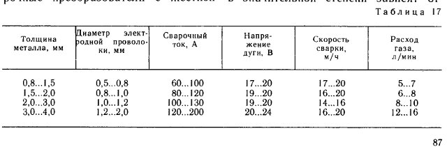

aluma Опубліковано: 17 січня 2015 Поділитись Опубліковано: 17 січня 2015 ...думаю можно верить на слово.Кроме веры и заглядывания дырочки, есть другие методы анализа. Попробуем применить их. Очевидно, что режимы сварки выбираются в первую очередь исходя из критерия прочности,т.е. полного провара стыка, в частности. Также очевидно, что для проплавления металла определенной толщины необходимо вложить совершенно конкретное значение тепла, определяемое, в свою очередь током и напряжением на дуге. Вот таблица режимов, первая графа "Толщина металла" и есть величина провара, достигаемая при сварке с учетом выделяющейся мощности, оптимальной для конкретного диаметра проволоки Для ПДГ-215 "Профи" указан макс. диаметр 1,0 мм, исходя из таблицы, макс. провар порядка 2 мм. Остальное или чудо, или не вся правда о получившемся стыке. Возможно я не прав, разрез шва рассеял бы все сомнения. Посилання на коментар Поділитися на інших сайтах More sharing options...
IF 74 Опубліковано: 17 січня 2015 Поділитись Опубліковано: 17 січня 2015 Для ПДГ-215 "Профи" указан макс. диаметр 1,0 мм, исходя из таблицы, макс. провар порядка 2 мм. Теоретически да,но на практике кто его знает.Сварка велась на максимальном 5-ом режиме,напряжение было 42В,исходя из характестик аппарата,а это в два раза больше чем в вашей таблице.Думаю провар по любому больше 2мм,ну а сколько реально?Надо покупать аппарат и пробовать самим.:D Посилання на коментар Поділитися на інших сайтах More sharing options...

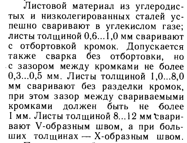

aluma Опубліковано: 17 січня 2015 Поділитись Опубліковано: 17 січня 2015 До 5 мм америкосы любят варить 1мм проволокой в аргоновой смеси... Ничего не имею против, однако инфу на форумах можно разделить на две категории-"мнение", с которым спорить нет смысла по определению и "объективная", на основе нормативных документов. В последнем случае желательна ссылка на таковые. У "америкосов" подход аналогичный и споров с "манагерами" от продаж не меньше нашего. ...Сварка велась на максимальном 5-ом режиме,напряжение было 42В... Умножим 42 В на макс. 200 А..., или разделим 200А на сечение проволоки (0,75 кв. мм) получим плотность тока порядка 300 А/кв.мм, в какую нормативную бумагу это влазит? По аналогии. можно. наверное, варить 2-кой электродом с током в 250 А, но сварной действительно сверхпрофи должен быть. Или я не так понимаю? Посилання на коментар Поділитися на інших сайтах More sharing options...

tomkol Опубліковано: 18 січня 2015 Поділитись Опубліковано: 18 січня 2015 Вы хотите сказать что на данных настройках аппарат полностью проплавит 4мм без разделки? Може и не проплавит. Но кроме разделки есть еще такая штука, как зазор между свариваемыми деталями. Миллиметра полтора оставьте и посмотрите, что будет с обратной стороны шва, если проволоку именно внутрь стыка направлять, и заполнять стык на всю высоту. Конечно, предварительно прихватки надо в нескольких местах поставить. Я сегодня вот как раз варил встык 3\4" водопроводную трубу, оставляя зазор между свариваемыми деталями. Напруга 22, режим U2, скорость 70. Изнутри аж слишком сильные валики получились. Толщину стенки трубы не замерял. Но, конечно, не 4 мм. Посилання на коментар Поділитися на інших сайтах More sharing options...
aluma Опубліковано: 18 січня 2015 Поділитись Опубліковано: 18 січня 2015 Но кроме разделки есть еще такая штука, как зазор между свариваемыми деталями. Ага, забъем на технологию "назавжди"! А что будет защищать расплав от окисления с обратной стороны? Шлака нет, газ только с одной... Посилання на коментар Поділитися на інших сайтах More sharing options...
