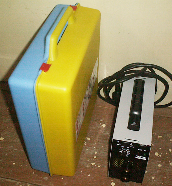

Владимир В. Опубліковано: 26 листопада 2014 Поділитись Опубліковано: 26 листопада 2014 "Патон", справедливости ради, в моих глазах вырос в связи с неизменностью ценовой политики после последнего ноябрьского скачка доллара. Цена, ценой, но кейс сейчас "патриотического" цвета ... : Пы.Сы. Спасибо ВДИ за информативность, оперативнось и ... адекватную цену ... Удачи ... ! 1 Посилання на коментар Поділитися на інших сайтах More sharing options...
