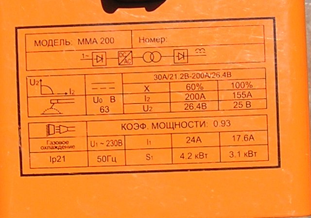

mans_2008 Опубліковано: 27 травня 2014 Поділитись Опубліковано: 27 травня 2014 Непатриотично наверное. У мну с 2010 китаец Искра ММА200 и без ремонта. УОНИ без проблем, а за цену отечественных можно их три штуки купить. www.gardenshop.com.ua/invertor_svarochniy_iskra_mma200.html Не смущает что на 200А аппарате потебление 4,4 кВт? Посилання на коментар Поділитися на інших сайтах More sharing options...
aluma Опубліковано: 27 травня 2014 Поділитись Опубліковано: 27 травня 2014 Не смущает что на 200А аппарате потебление 4,4 кВт? Абсолютно! Открою страшную тайну (делал это уже неоднократно)-все! инверторы при одинаковом токе и электродах потребляют одинаковую мощность. Ибо подавляюще бОльшая часть её (мощности) расходуется в дуге. Чего и в каких единицах написали (попросили написать) на бирках манагеры, образование не позволяет выяснять. 1 Посилання на коментар Поділитися на інших сайтах More sharing options...

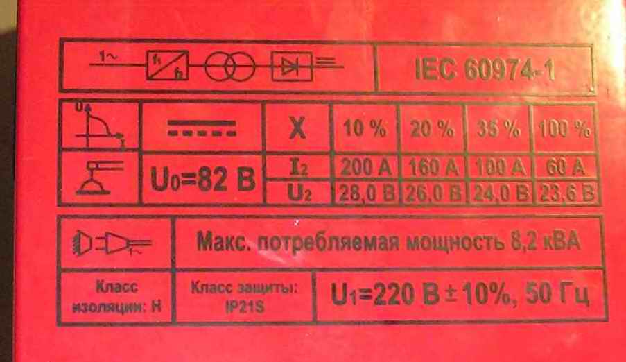

aluma Опубліковано: 28 травня 2014 Поділитись Опубліковано: 28 травня 2014 Даже тот же ССВА Самурай помощней будет (там около 5,5 кВт при 160А Я прошу прощения, но во-первых для мну, как инженера, знакомого с электроникой, сей постулат...как бы так помягче..., а во-вторых, забейте на эти (потр. мощ-ти) цифирки на шильдиках, они практически ни о чем не говорят. Касаемо Искры-200, это клон ZX7-200, полный мост со строенным вых. каскадом. У младшего брата ZX7-160 вых. каскад сдвоенный. Понятно, оба могут с 3мм электродом работать с ПВ ок. 100%. Но там, где заканчиваются вопросы ПВ, вступают в силу вопросы надежности. Из учебников по радиодетлям (кот. раз докладываю!), снижение на 10 С увеличивает ресурс вдвое. Понятно, что у 200-го рассеив. мощность на ключах и, след-но, температура будут ниже. Второе, у мну (частн. дом) входной автомат (под пломбой) номиналом 16А, варить 5мм электродом с Искрой могу. но не долго. Но оно и не надо, 3мм оказалось вполне достаточно без откл. инвертора по перегреву и вводного АП по перегрузу. А сравнивать с Самураем даже и не пытался, последний совсем другого поколения, с набором доп. функций, может кому они и надо. 1 Посилання на коментар Поділитися на інших сайтах More sharing options...
mans_2008 Опубліковано: 28 травня 2014 Поділитись Опубліковано: 28 травня 2014 забейте на эти (потр. мощ-ти) цифирки на шильдиках, они практически ни о чем не говорят. Если ни о чем не говорят, то как можно получить 200А на дуге при потреблении 4,4 кВт из сети, просветите? Посилання на коментар Поділитися на інших сайтах More sharing options...
aluma Опубліковано: 28 травня 2014 Поділитись Опубліковано: 28 травня 2014 просветите? Понятия не имею. Спросите того, кто это рисовал. Может что-то среднепотолочное. Во всяком случае в табличке на корпусе 200 А при 26,4 В с ПВ=60% и 155 А при 25 В с ПВ=100%. Посилання на коментар Поділитися на інших сайтах More sharing options...
mans_2008 Опубліковано: 29 травня 2014 Поділитись Опубліковано: 29 травня 2014 Во всяком случае в табличке на корпусе 200 А при 26,4 В с ПВ=60% и 155 А при 25 В с ПВ=100%. 200х26,4=5,28 кВт - это для идеального инвертора без разных потерь, которого в принципе не существует. В реальности же примерно +20% на потери, т.е. 5,28х1,2 = 6,34 кВт. Может что-то среднепотолочное. Вот это и смущает в китайских инверторах, по этой же причине и внутри могут поставить что-нибудь среднепотолочное. 2 Посилання на коментар Поділитися на інших сайтах More sharing options...

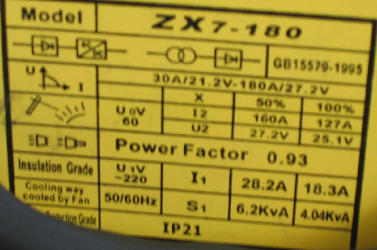

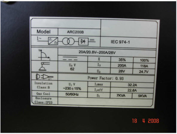

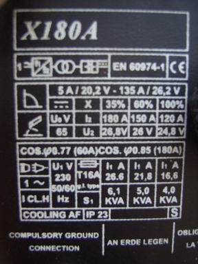

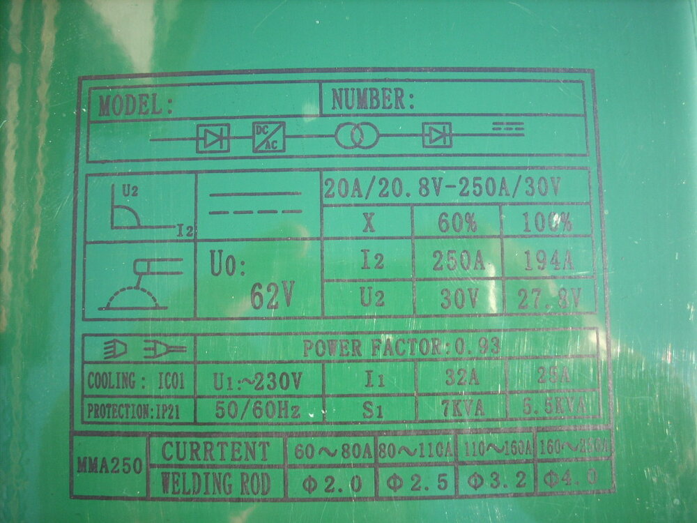

ГОСТ Опубліковано: 29 травня 2014 Поділитись Опубліковано: 29 травня 2014 200х26,4=5,28 кВт - это для идеального инвертора без разных потерь, которого в принципе не существует. В реальности же примерно +20% на потери, т.е. 5,28х1,2 = 6,34 кВт.Точнее, на дуге 200 А х 30 В = 6 кВт / 0,7 (коэфф.преобразования, усредненное) = ок.8,6 кВт. (Примерно). Посилання на коментар Поділитися на інших сайтах More sharing options...
mans_2008 Опубліковано: 29 травня 2014 Поділитись Опубліковано: 29 травня 2014 Точнее, на дуге 200 А х 30 В = 6 кВт / 0,7 (коэфф.преобразования, усредненное) = ок.8,6 кВт. (Примерно). Ну так aluma указал напряжение 26,4 В. Посилання на коментар Поділитися на інших сайтах More sharing options...
ГОСТ Опубліковано: 29 травня 2014 Поділитись Опубліковано: 29 травня 2014 напряжение 26,4 В.Это примерно для 160 А. Посилання на коментар Поділитися на інших сайтах More sharing options...
aluma Опубліковано: 29 травня 2014 Поділитись Опубліковано: 29 травня 2014 Вот табличка на корпусе инвертора, обратите внимание-режим S1. Для расчета мощности в этом режиме с учетом технологических пауз, определяется т.н. "эквивалентный показатель нагрузочной диаграммы". Поэтому просто арифметика тут не катит. Сорь, ввиду бесполезности этого занятия, просто влом кидать ссылки на учебники и примеры расчетов. Кому очень надо, думаю сам найдет. Посилання на коментар Поділитися на інших сайтах More sharing options...
ГОСТ Опубліковано: 29 травня 2014 Поділитись Опубліковано: 29 травня 2014 А вот еще немного. Примерно соответствуют формуле U=20 + 0,04 I 1 Посилання на коментар Поділитися на інших сайтах More sharing options...
