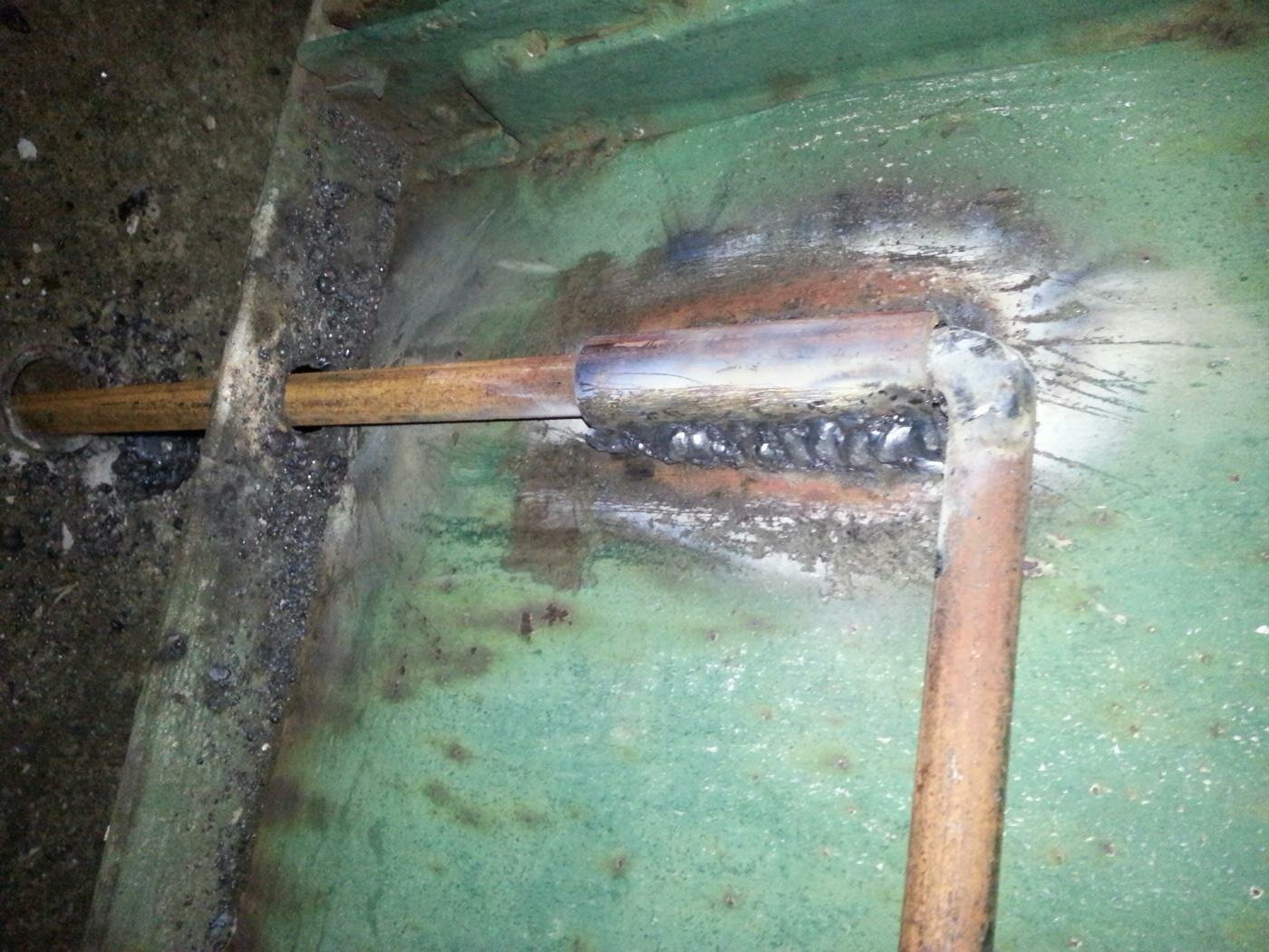

3Dshnik Опубліковано: 10 жовтня 2013 Поділитись Опубліковано: 10 жовтня 2013 Кто мне подскажет по Элсве-160, без ККМ, по паспорту работает от 170В, в реале же варил при 168В... Но, как падает ток на выходе при таких просадках? Линейно хоть? На осЧуп подкрутил 10-15А вверх и вроде выровнял параметры дуги используя 3ку... Добавлено через 38 минут К слову о мощности, вот, DECA 120, на 80А... :D Теперь 160А аппараты кажутся не такими уж и "пукалками", а? :D www.decaweld.com/default.asp?cmd=getProd&cmdID=17492 Посилання на коментар Поділитися на інших сайтах More sharing options...
