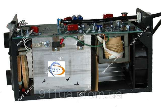

sanya1975 Опубліковано: 24 серпня 2013 Поділитись Опубліковано: 24 серпня 2013 вы лучше скажите что в нём тарабанит при работе? У Вас же телефон сервисного центра есть в инструкции, вот и позвоните. Дроссель, по идее. Многие китайцы его не ставят, поэтому не "тарабанят" и при работе тройкой кабеля греться не должны, иначе и кпд падает , кабеля портятся, и электроды хуже зажигаются Это называется "эмоции". Как получить фактаж - я Вам написал. А что "горячий старт" кто-то обещал? По ходу Вы или мазохист, что так свой выбор хаете, или недовольны покупкой. Если недовольны - у Вас есть 2 недели кажется на возврат. Чем накручивать себя и остальных - лучше так и поступите. Потом расскажете в сравнении, что приобрели. 2 Посилання на коментар Поділитися на інших сайтах More sharing options...

7351 Опубліковано: 24 серпня 2013 Поділитись Опубліковано: 24 серпня 2013 лучше скажите что в нём тарабанит при работе? По идее, кроме дросселей, там нечему "тарабанить" - может крепления ослабли Посилання на коментар Поділитися на інших сайтах More sharing options...

Alexandrxxl Опубліковано: 24 серпня 2013 Поділитись Опубліковано: 24 серпня 2013 По идее, кроме дросселей, там нечему "тарабанить" - может крепления ослабли Тогда они походу с завода не закреплены, апарат ведь не падал , и практически не эксплуатировался , нужно будет посмотреть.Позже запишу звук работы и выложу , может оно так и должно быть?Аппарат вообще музыкальный, одна воющая дуга чего стоит! 1 Посилання на коментар Поділитися на інших сайтах More sharing options...
7351 Опубліковано: 24 серпня 2013 Поділитись Опубліковано: 24 серпня 2013 Такое впечатление, что в воздухе висит. У меня такое же впечатление, но не верится, что нет крепления Посилання на коментар Поділитися на інших сайтах More sharing options...
sanya1975 Опубліковано: 24 серпня 2013 Поділитись Опубліковано: 24 серпня 2013 Тогда они походу с завода не закреплены, апарат ведь не падал , и практически не эксплуатировался , нужно будет посмотреть.Позже запишу звук работы и выложу , может оно так и должно быть?Аппарат вообще музыкальный, одна воющая дуга чего стоит! Вот что толку выкладывать здесь? Кто здесь сможет сказать, норма это - или нет? И где понятие нормы звука работающего сварочного аппарата? Только получите справедливый вопрос: "Вам ехать - или шашечки?" Посилання на коментар Поділитися на інших сайтах More sharing options...
7351 Опубліковано: 24 серпня 2013 Поділитись Опубліковано: 24 серпня 2013 Аппарат вообще музыкальный, одна воющая дуга чего стоит! Об этом впервые читаю про Самурая - на видеороликах не слышно воя. У меня опыт эксплуатации больше года только трех аппаратов: IMS1700, Искра ММА-250 (на работе) и Фрониус - никаких "воев" дуги, только шум вентиляторов, а у Фрониуса и этот шум практически отсутствует, а при работе "двойкой", не в жару, вентилятор может не включится ни разу Добавлено через 5 минут вилка там как раз на 25 ампер и стоит, потом микроволновка на 2.7 кВт и утюг с чайником по 1,7 кВт , ну там я думаю понятно? Ни разу не понятно - у Вас в доме и на переносках есть розетки на 25 А или нет? Попробуйте найти в продаже вилку на 25 А, 220 В однофазную, которая вставляется в "обычные" бытовые розетки, и дайте ссылку - удивите, если отыщете Посилання на коментар Поділитися на інших сайтах More sharing options...

ГОСТ Опубліковано: 24 серпня 2013 Поділитись Опубліковано: 24 серпня 2013 Дроссель, по идее.Он самый. Намотан плоской шинкой, воздушный (как в Пико), вот под током и издает всякие звуки. Ни на что больше не влияет, кроме неприятного звука. Если уж хочется, то думаю, если наглухо залить его лаком (или клеем) перестанет. Добавлено через 2 минуты но не верится, что нет крепленияА так часто делают, и в ИИСТах так, и в Пике, и нормально это, если жесткости проводов хватает. 2 Посилання на коментар Поділитися на інших сайтах More sharing options...
7351 Опубліковано: 24 серпня 2013 Поділитись Опубліковано: 24 серпня 2013 А так часто делают, и в ИИСТах так, и в Пике, и нормально это, если жесткости проводов хватает. Может быть, если на сварку никак не влияет. Если бы меня напрягали бы разные звуки из аппарата - купил бы трубки из кремнийорганической резины или ленту ЛЭС, на радиорынке (на работе взял бы ) и увязал бы - "делов" на час-полтора. При такой цене на аппарат с кабелями - можно и апргрейдить немного самостоятельно - насколько я в курсе, производитель обычно не возражает 2 Посилання на коментар Поділитися на інших сайтах More sharing options...
ГОСТ Опубліковано: 24 серпня 2013 Поділитись Опубліковано: 24 серпня 2013 Может быть, если на сварку никак не влияет. Если бы меня напрягали бы разные звуки из аппарата - купил бы трубки из кремнийорганической резины или ленту ЛЭС, на радиорынке (на работе взял бы ) и увязал бы - "делов" на час-полтора. При такой цене на аппарат с кабелями - можно и апргрейдить немного самостоятельно - насколько я в курсе, производитель обычно не возражаетНикак на сварку не влияет, только звук. Лентой не обойтись, т.к. нужно пролить поры между шинкой. Чем угодно - лаком, клеем. Возможно он ещё касается корпуса - ну тогда изолировать его очень сложной процедурой можно, проложив какую нить резинку меж ним и корпусом... Добавлено через 3 минуты "делов" на час-полтора.На минут 15... Посилання на коментар Поділитися на інших сайтах More sharing options...
7351 Опубліковано: 24 серпня 2013 Поділитись Опубліковано: 24 серпня 2013 Возможно он ещё касается корпуса - ну тогда изолировать его очень сложной процедурой можно, проложив какую нить резинку меж ним и корпусом... Трубка ТКР - изолятор, термостойкая и мягкая - стука не будет Добавлено через 2 минуты Добавлено через 3 минуты На минут 15... При первом вскрытии аппарата - 20-30 минут только на разглядывание "кишок" уйдут 1 Посилання на коментар Поділитися на інших сайтах More sharing options...
ГОСТ Опубліковано: 24 серпня 2013 Поділитись Опубліковано: 24 серпня 2013 Трубка ТКР - изолятор, термостойкая и мягкая - стука не будетСпасибо, я в курсе про Трубку из Кремнийорганической Резины (много лет её поставлял на з-ды). Остатки и сейчас использую для своих нужд. Нагрева дросселька там особо не будет, поэтому проще типа листика резинки проложить - из камеры, например. Добавлено через 2 минуты При первом вскрытии аппарата - 20-30 минут только на разглядывание "кишок" уйдутЭт само собой (даже когда написал про 15 минут - и сразу подумал, что щас прокомментируют про них). Имелось ввиду, ес-сно, после вскрытия, изучения, курения с кофем и т.п. - чисто время на заливания лаком или клеем. Посилання на коментар Поділитися на інших сайтах More sharing options...
