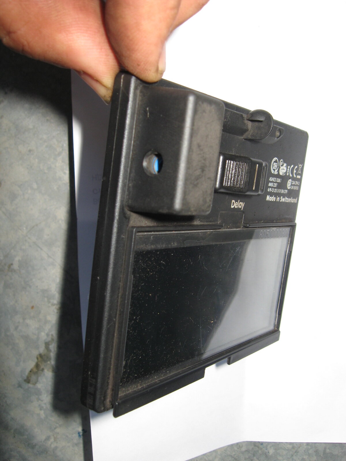

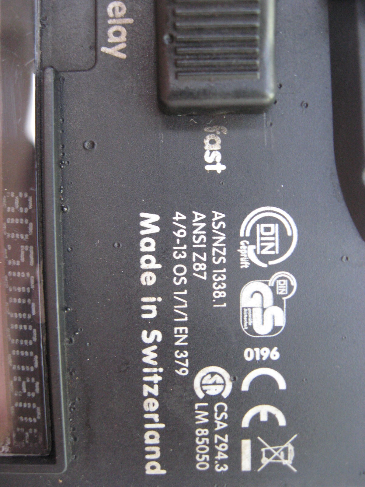

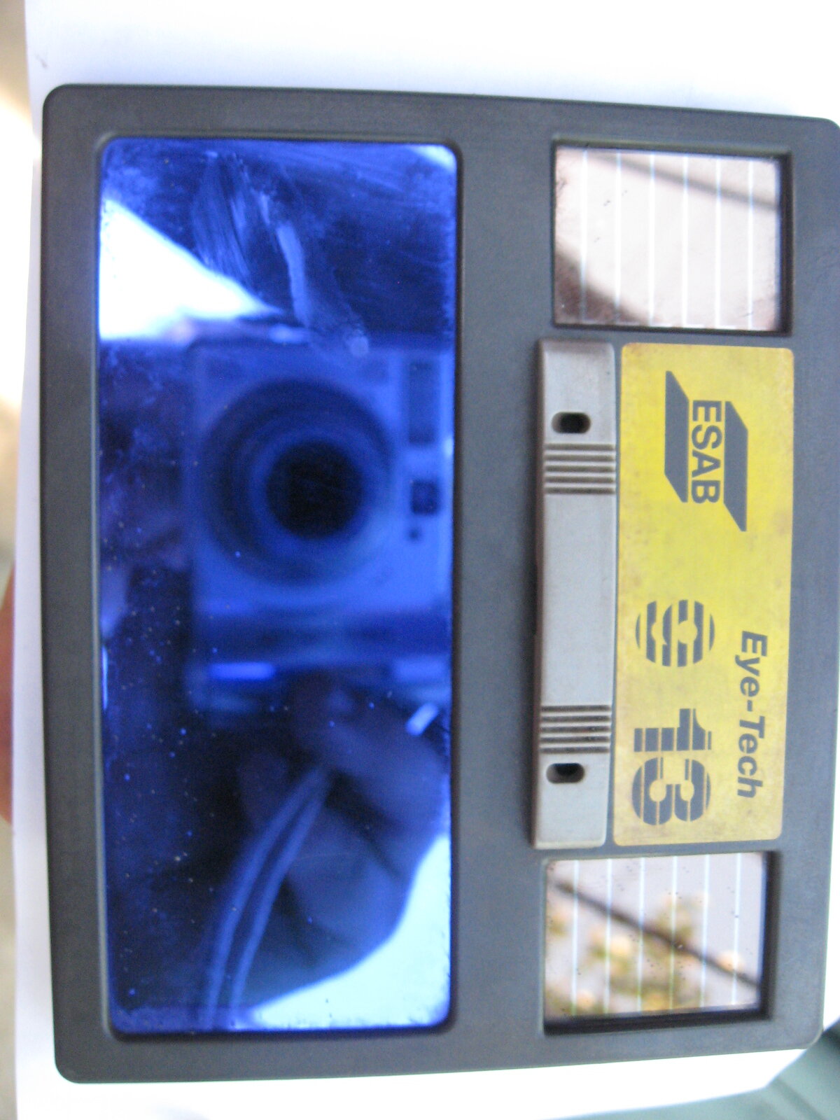

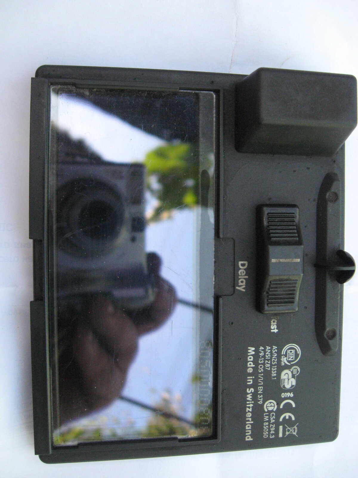

sand61111 Опубліковано: 2 серпня 2012 Поділитись Опубліковано: 2 серпня 2012 Подскажите прислали знакомые из-за бугра сварочную маску б/у Esab Eye-Tech 9-13.Маской не работали месяца- 3.Она сначало-не затемняла.Положил на день на солнце и стала отлично работать-прям-не нарадовался.На следующий день меняли в подвале пятиэтажки трубы-поварил часа 2 и опять перестала затемнять.Получаеться,что ее солнечные батареи-не зарядились за день лежания на солнце?.А сколько надо времени,чтобы зарядились солнечные батареи маски,я так понимаю-они не меняються?Или можно вместо них поставить батарейки-таблетки?Маска очень нравиться-великолепные регулировки-на голове сидит как влитая-изготовитель-Швейцария. Спасибо. Посилання на коментар Поділитися на інших сайтах More sharing options...
7351 Опубліковано: 2 серпня 2012 Поділитись Опубліковано: 2 серпня 2012 опять перестала затемнять Попытайтесь заменить литиевые батарейки, 2 шт., возможно придется вскрывать фильтр для этого. Если не поможет - маска просто не рабочая. Для справки - дуга "заряжает" гораздо сильнее, чем солнце 2 Посилання на коментар Поділитися на інших сайтах More sharing options...
sand61111 Опубліковано: 2 серпня 2012 Поділитись Опубліковано: 2 серпня 2012 Попытайтесь заменить литиевые батарейки, 2 шт., возможно придется вскрывать фильтр для этого. Если не поможет - маска просто не рабочая. Для справки - дуга "заряжает" гораздо сильнее, чем солнце Спасибо 7351-только-по описанию-мануалу-здесь стоят-не литиевые батарейки, а солнечные,и написано что они не нуждаються в подзарядке.Возможно можно выковырять эти солнечные и вместо них вставить-литиевые?Если кто то это делал-буду рад услышать -результат. p.s.- маска полежала на солнце-10 мин-и опять стала затемняться и через мин 10 работы на улице в солнечный день-опять перестала работать.Хочет-работает,не хочет-не работает. Посилання на коментар Поділитися на інших сайтах More sharing options...

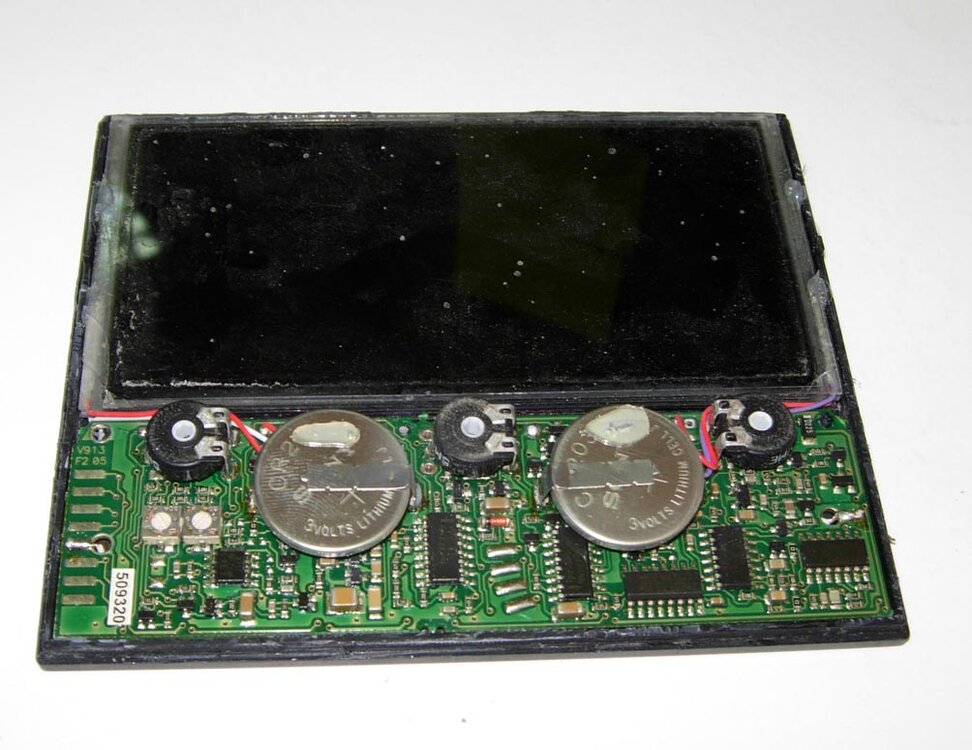

7351 Опубліковано: 2 серпня 2012 Поділитись Опубліковано: 2 серпня 2012 по описанию-мануалу-здесь стоят-не литиевые батарейки, а солнечные, Врут в мануале, 100% Литиевые без солнечных - бывает; Солнечные без литиевых - не бывает. Выковыривать солнечные не нужно, полюбому. может у вас контакт просто где-то отходит - я бы разобрал, аккуратно, сначала "крутилку", а если не поможет, то и сам фильтр. Все равно фильтр в мусорку, если не почините. В моей китайской маске, которая тоже "только от солнечных", батарейки обнаружились внутри "крутилки" Посилання на коментар Поділитися на інших сайтах More sharing options...
LM Опубліковано: 2 серпня 2012 Поділитись Опубліковано: 2 серпня 2012 7351 - прав: солнечная батарея - это "приемник" солнечной энергии и "преобразователь" ее в электрическую, кот. накапливается в аккумуляторах. Вот скорее всего они-то и выработали свой ресурс. В соседних ветках писали, что обычно ресурс литиевых аккумуляторов 2-3 года. Посилання на коментар Поділитися на інших сайтах More sharing options...

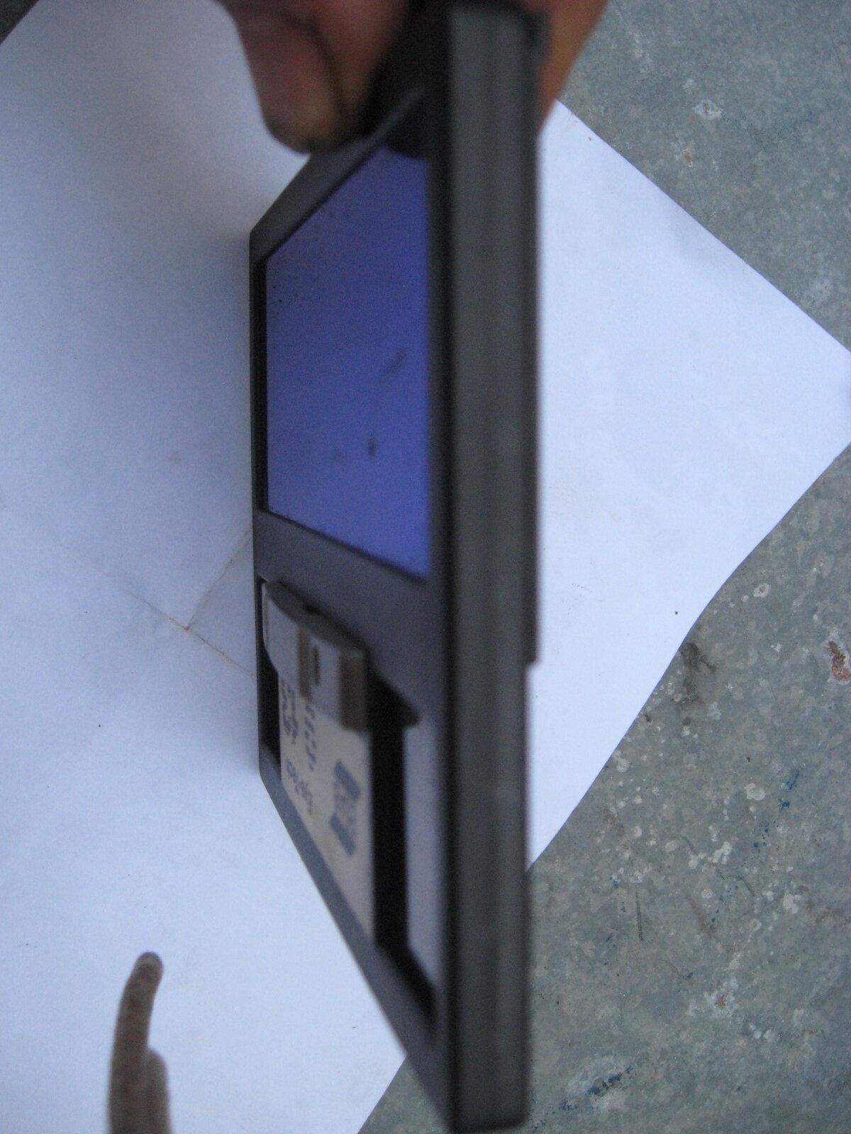

sand61111 Опубліковано: 3 серпня 2012 Поділитись Опубліковано: 3 серпня 2012 Ребята правильно я понял,я должен поддеть ножичком фильтр с торца и рассоединить на 2 половинки?А то боязно сломать первый раз?А он держиться на защелках или на клею? Спасибо.Фотки выкладую Посилання на коментар Поділитися на інших сайтах More sharing options...
cimon Опубліковано: 3 серпня 2012 Поділитись Опубліковано: 3 серпня 2012 А то боязно сломать первый разДа не ломайтесь вы как девочка, ломайте смело. Даже я, "ирод", который не особо то заботится о чем либо, не позволяю себе обсерать "хамелион" брызгами от сварки, тем более изнутри маски. Посилання на коментар Поділитися на інших сайтах More sharing options...
7351 Опубліковано: 3 серпня 2012 Поділитись Опубліковано: 3 серпня 2012 А он держиться на защелках или на клею? Обычно и на защелках и на клею. попробуйте почистить от грязи "окошки" фотодатчиков, если еще не чистили Посилання на коментар Поділитися на інших сайтах More sharing options...
sand61111 Опубліковано: 3 серпня 2012 Поділитись Опубліковано: 3 серпня 2012 "хамелион" брызгами от сварки, тем более изнутри маски. у меня эта маска всего 3 дня,так что Ваши претензии насчет брызг от сварки внутри-это к предыдущему владельцу из Англии Добавлено через 3 минуты Обычно и на защелках и на клею. попробуйте почистить от грязи "окошки" фотодатчиков, если еще не чистили а чем их чистить?водой с мылом или ватка со спиртом? лучше спросить-чем навредить:D Посилання на коментар Поділитися на інших сайтах More sharing options...

7351 Опубліковано: 4 серпня 2012 Поділитись Опубліковано: 4 серпня 2012 sand61111, Вот тоже "фирма", с замоноличенными батарейками www.ukwelder.com/shop2/shop_index.php?page=beta90x А вот батарейки на фото 1 Посилання на коментар Поділитися на інших сайтах More sharing options...
sand61111 Опубліковано: 4 серпня 2012 Поділитись Опубліковано: 4 серпня 2012 Спасибо 7351 я хоть и читал про ремонт маски OPTREL,и там примерно такая же схема, но как начинающий "хирург":D все не решаюсь делать вскрытие Посилання на коментар Поділитися на інших сайтах More sharing options...
7351 Опубліковано: 4 серпня 2012 Поділитись Опубліковано: 4 серпня 2012 все не решаюсь делать вскрытие Тогда в сервис - там это сделают за деньги и не факт, что лучше, чем Вы Посилання на коментар Поділитися на інших сайтах More sharing options...
