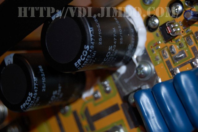

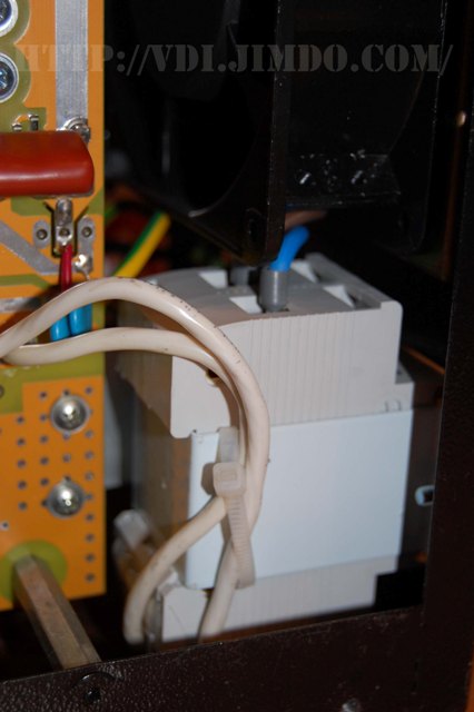

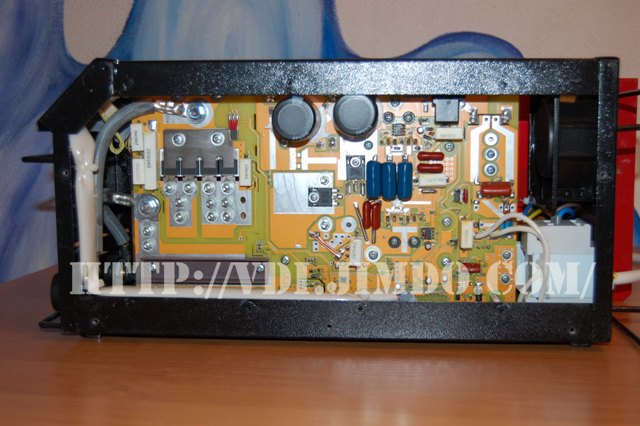

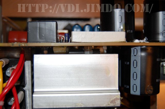

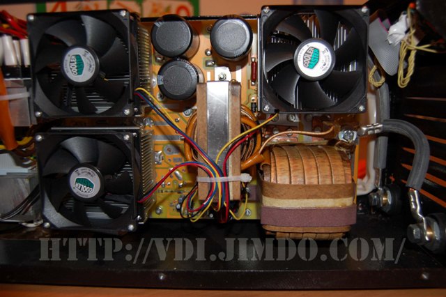

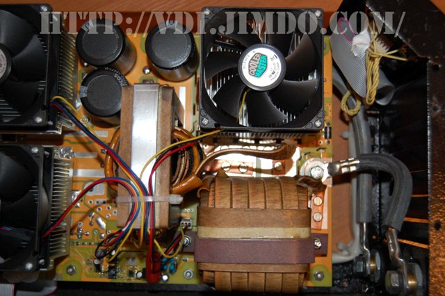

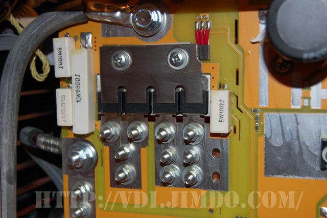

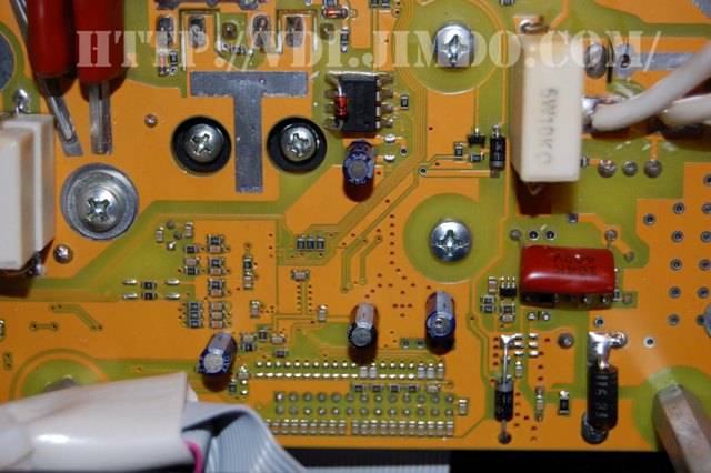

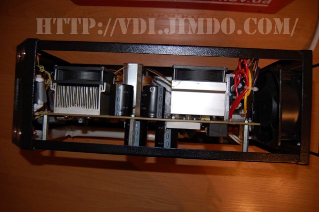

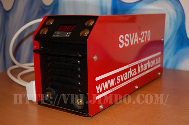

ВДИ Опубліковано: 13 січня 2012 Поділитись Опубліковано: 13 січня 2012 ...... Ругал себя, что не знал про ССВА-270, ....... Кстати, у меня на сайте висят фото внутренностей инвертора SSVA-270 Кому лень ходить по ссылке: 1 Посилання на коментар Поділитися на інших сайтах More sharing options...
