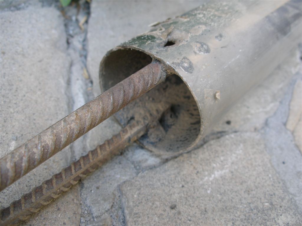

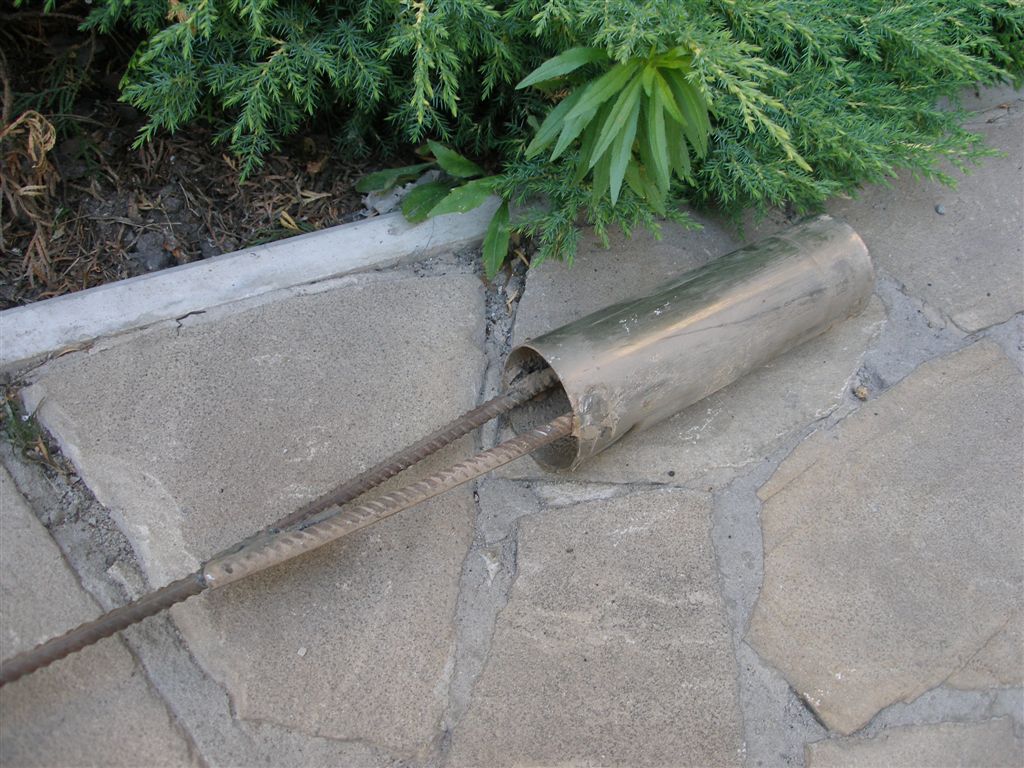

Вчера обычными электродами АНО-21 приварил 2 куска арматуры диам.8 мм к нержавейке. Вроде держится очень неплохо.
Специальные электроды надо только для сваки нержавейки с нежавейкой или и для черного металла с нержавейкой?
ЗЫ. делали "стакан" для "прокола" под землей
