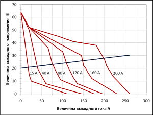

Сварочный инвертор ММА проектируется на сварочную, крутопадающюю характеристику, а это означает, что не зависимо от колебания сопротивления нагрузки, мощность источника на выходе будет равна заданой.
вы заблуждаетесь из-за вашей уверенности в том, что инвертор стабилизирует мощность. на самом деле его задача - поддерживать постоянный ток, установленный сварщиком.
посмотрите на ручку регулировки вашего аппарата - какие единицы измерения там указаны? ваты или всё-таки амперы?

приведенная вами формула зависимости напряжения дуги от тока - это всего лишь линейная аппроксимация (полиномом первого порядка), причем зависящая только от тока.
для вас не должно быть секретом, что у электрической дуги параметров намного больше и от их всех в той или иной степени зависит её сопротивление, которое при заданном токе определяет напряжение на ней.
среди неучтенных переменных на сопротивление дуги, с моей точки зрения, больше всего влияют её геометрические параметры (длина, диаметр, форма).

Формулы действительно разные, но только по той причине, что относятся к различным типам сварок.
Если удастся найти книгу "Оборудование для дуговой сварки" Энергоатом издат, Ленинградское объединение 1986г, под редакцией Смирнова В.В., почитайте не пожалеете. А то вы меня тут пытаетесь представить изобретателем формул.
Вырезка из текста: Каждому значению сварочного тока соответствует определенное значение рабочего напряжения и формула приводится U2=20+0,04*I2. Каким путем она получена меня сильно не занимает, но то, что она верна эт точно.
Вам бы, симон, физику школьный курс не мешало прочесть для начала. Там указано что Р=U*I. А то пишете формулу для напряжения на дуге,где явно видно что при изменении тока изменяется U, то осознайте что в случае нагрузки на баласт при изменении R баласта при условии стабилизаци тока сварочником ни о какой стабилизации мощности в сварочнике и речи быть не может,т.к. I уже стабилизируется при изменениях R,отсюда меняется U. Даже с точки зрения элементарной математики если сделать константами Р и I в формуле мощности, и при этом менять R получится бред. Так что читайте еще и алгебру начальных классов, а то за 2 страницы что вам пытались обьяснить,вы нифига и не поняли. Фух.

Круто сказано, но бестолково. Вы пытаетесь что то сказать умного с точки зрения жесткого источника тока, но мы ведь говорим о крутопадающей характеристике, которая и позволяет поддерживать сварочный ток и напряжение более менее стабильным, независимо от сопротивления дугового промежутка. Для достижения от источника заданного тока, необходимо, что бы напряжение подчинялось приведенной выше формуле, в противном случае мы не сможем получить заданый ток. Проще говоря, варить при напряжении 20В током 120А не получится, напряжение должно быть не менее 24,8В. А вы вообще то похоже никогда не интересовались куда девается напряжение ХХ в момент сварки и его ролью в сварочном процессе, а беретесь судить о физике сварочного процесса. Физику учить посылать вас не буду, а вот об источниках ручной дуговой сварки вам почитать бы не мешало. ИМХО.
Как может быть при крутопадающей ВАХ стабильными и ток и напряжение? Я такую ВАХ и представить не могу. Как раз крутопадающая ВАХ и предполагает, что при изменении сопротивления нагрузки (удаление/приближение электрода) меняется напряжение дуги, а изменения тока минимальны.
[ATTACH]86919[/ATTACH]
Судя по всему, приведенная выше формула (U2=20+0.04xI2) будет справедлива для вычисления напряжения дуги в точках пересечения семейства выходных ВАХ сварочного инвертора, и то только при сетевом напряжении 220В, а уже во время сварки из графика можно понять как меняется ток и напряжение (тут уж у кого как задан наклон ВАХ). Во всяком случае, я так понимаю.
