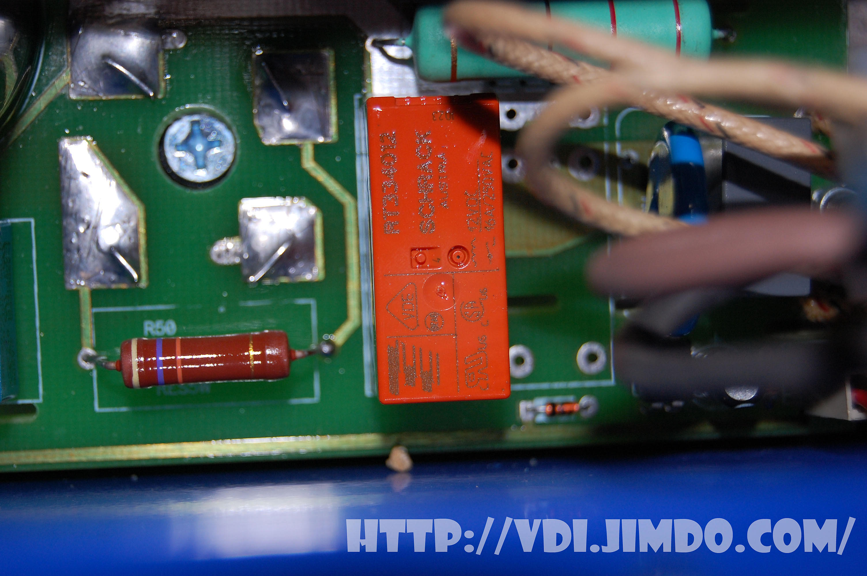

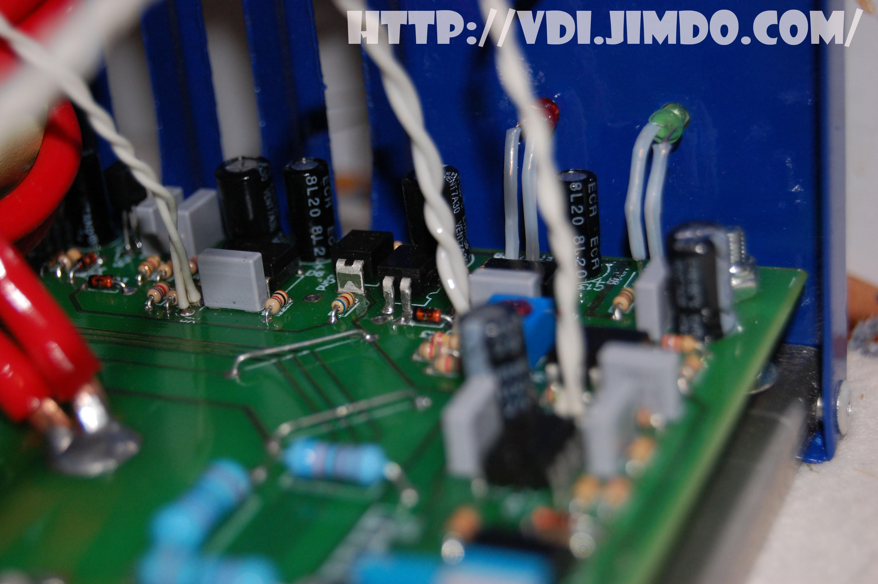

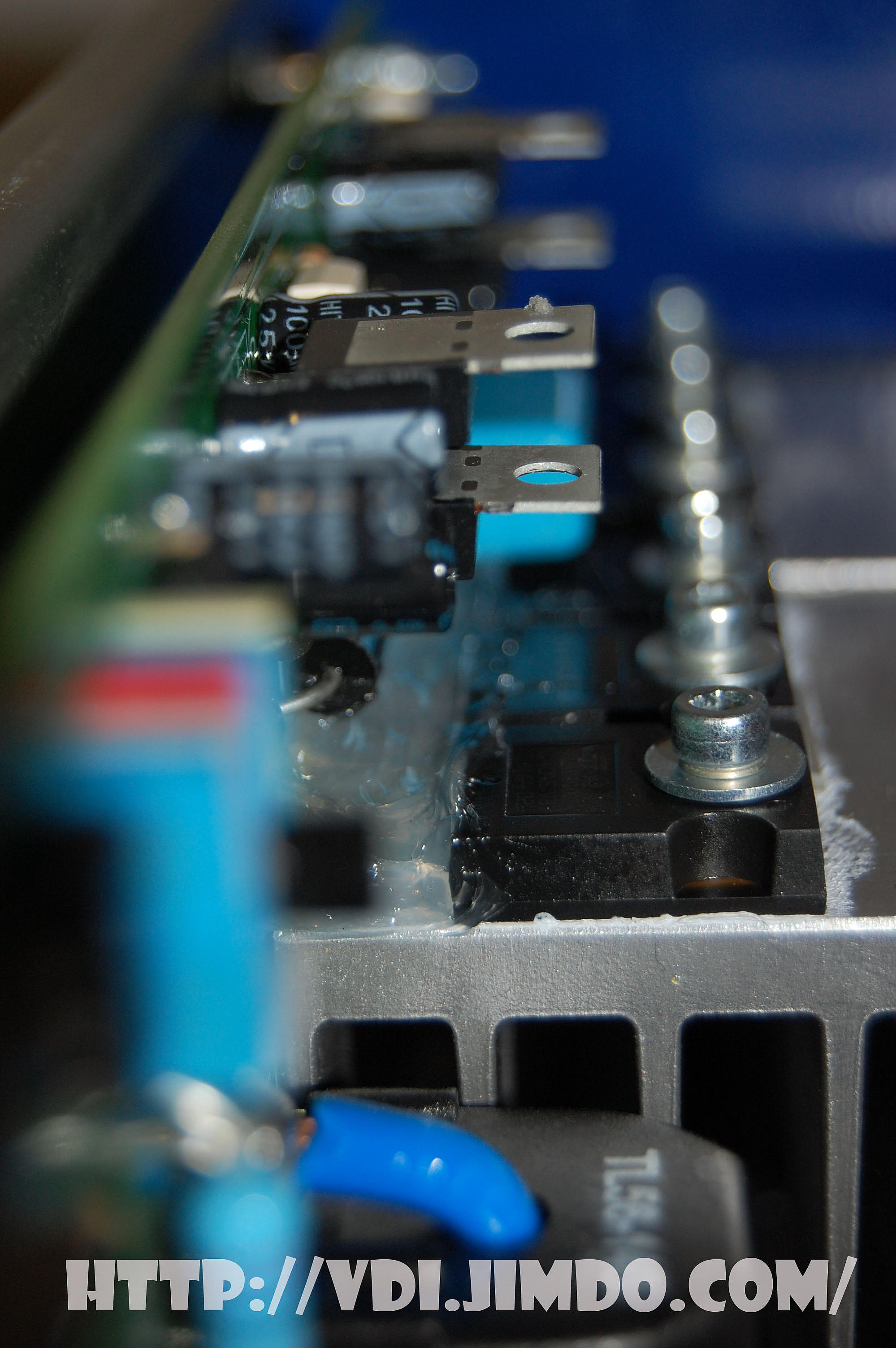

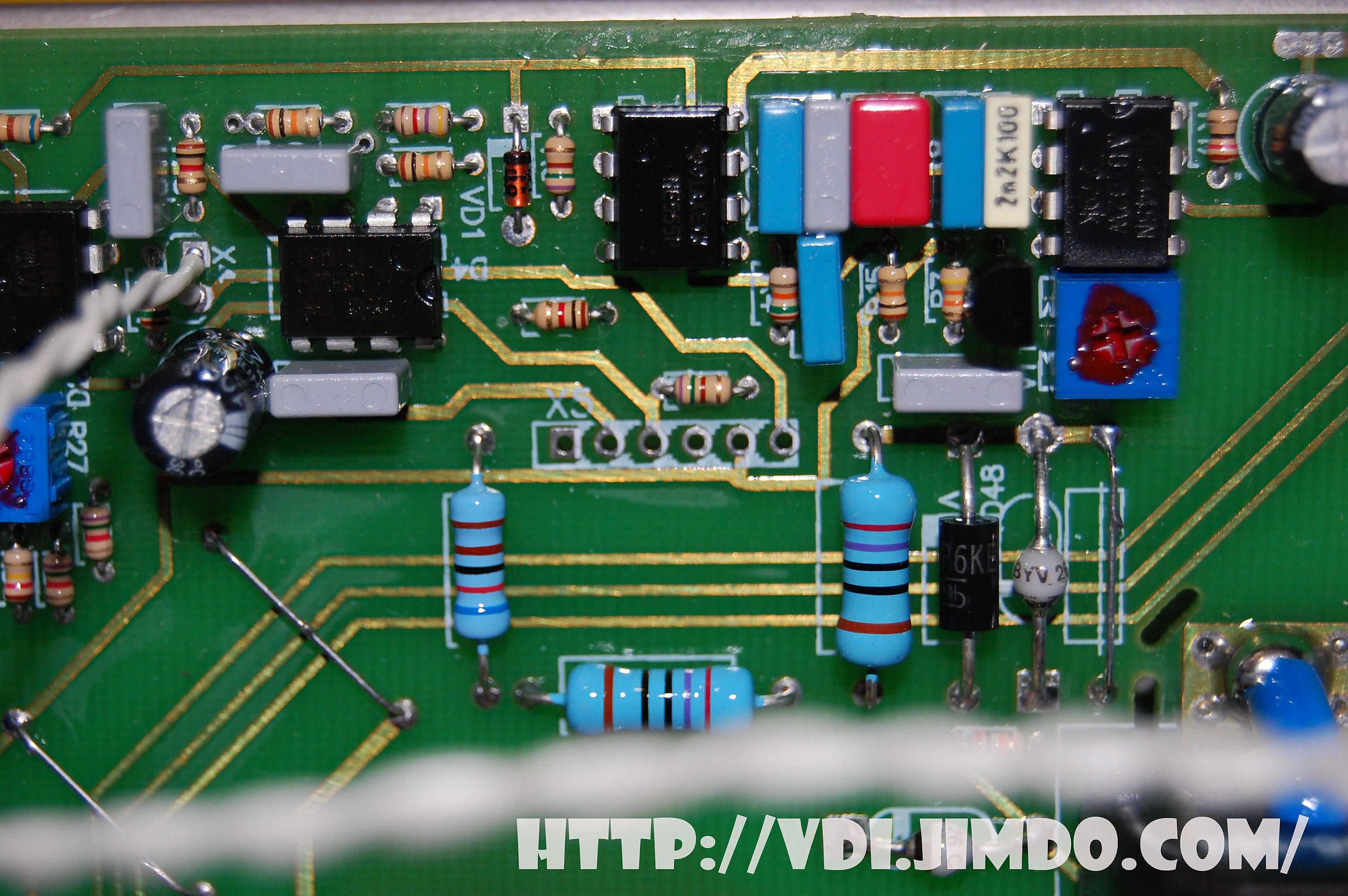

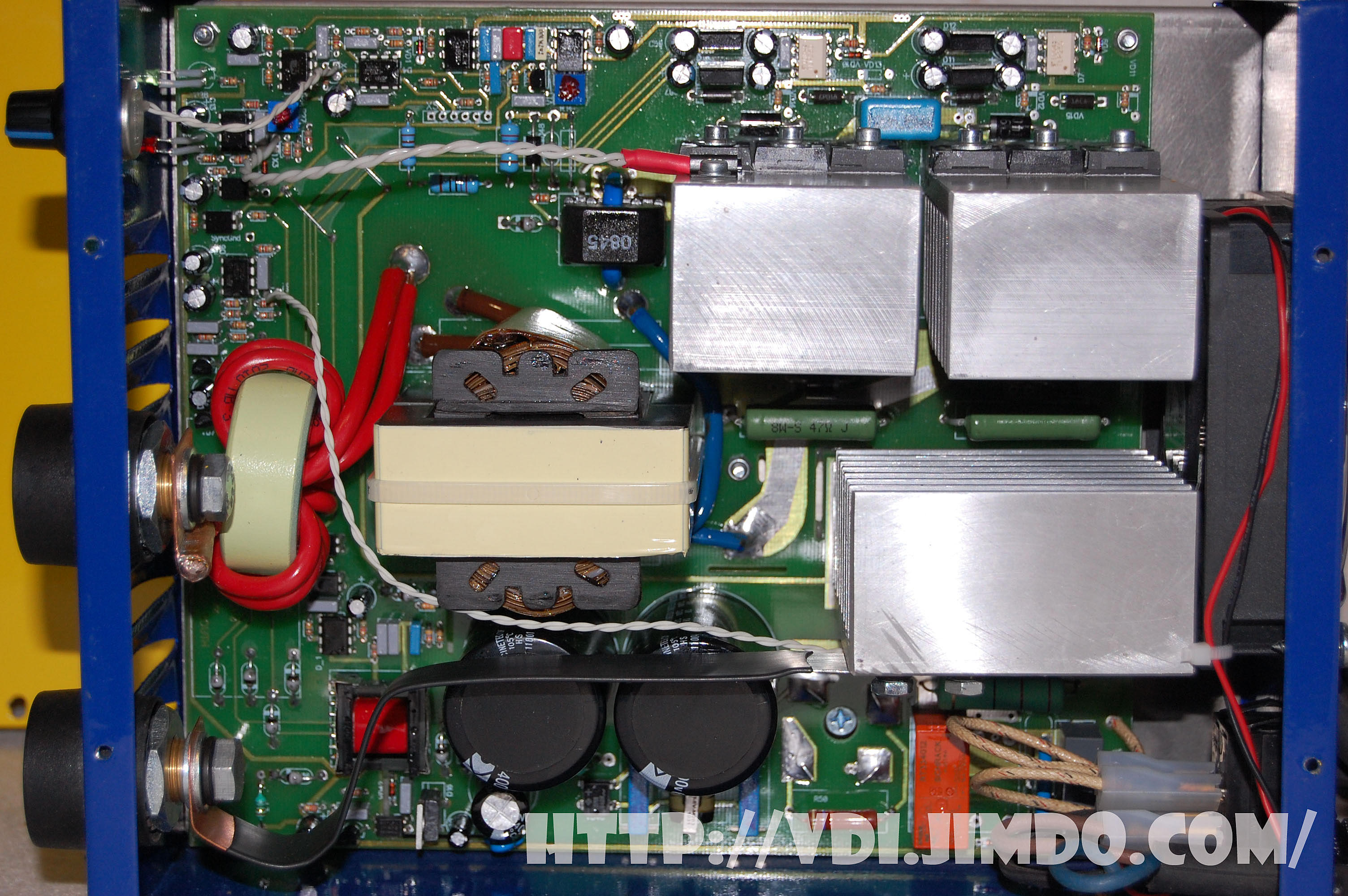

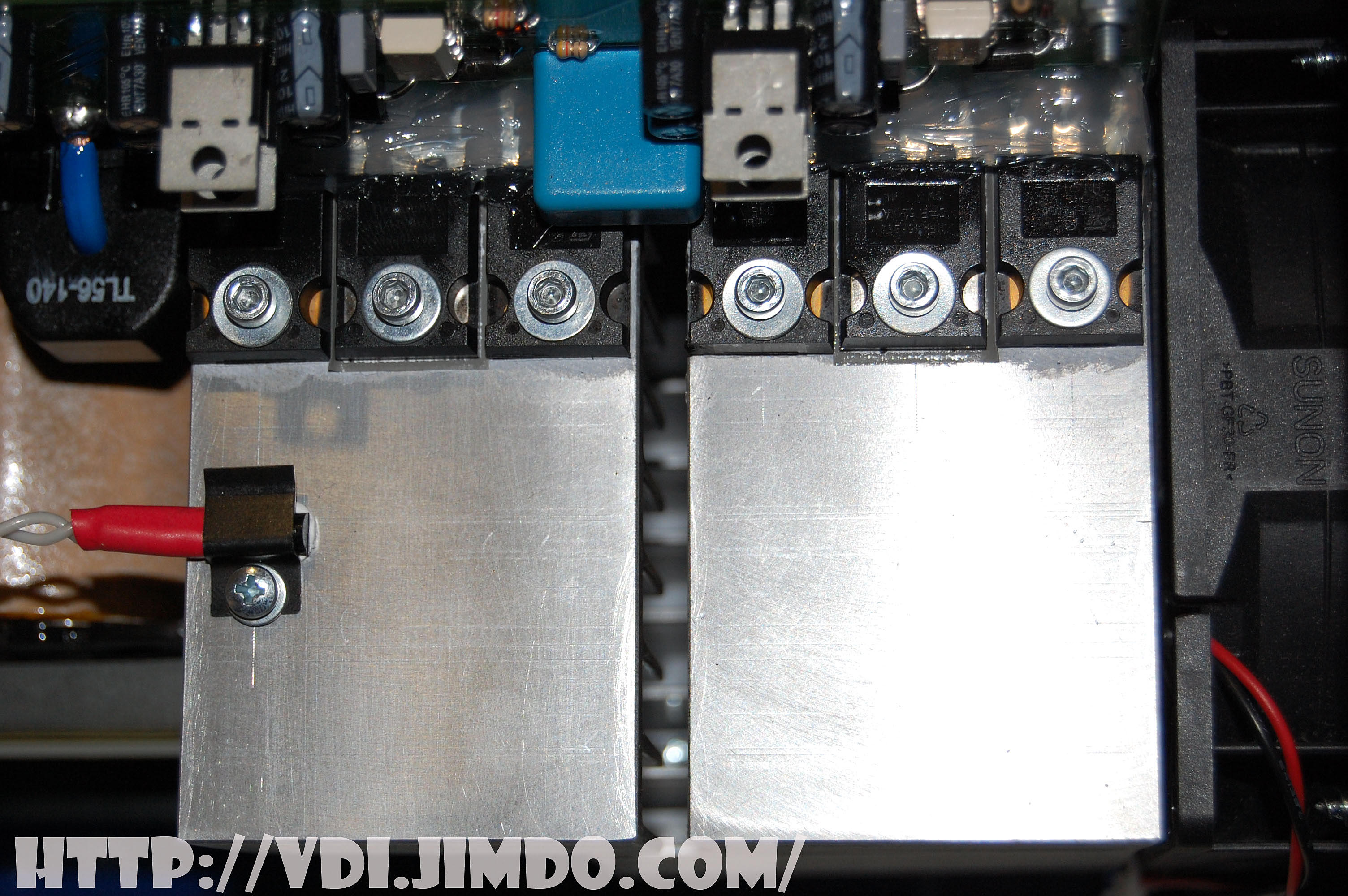

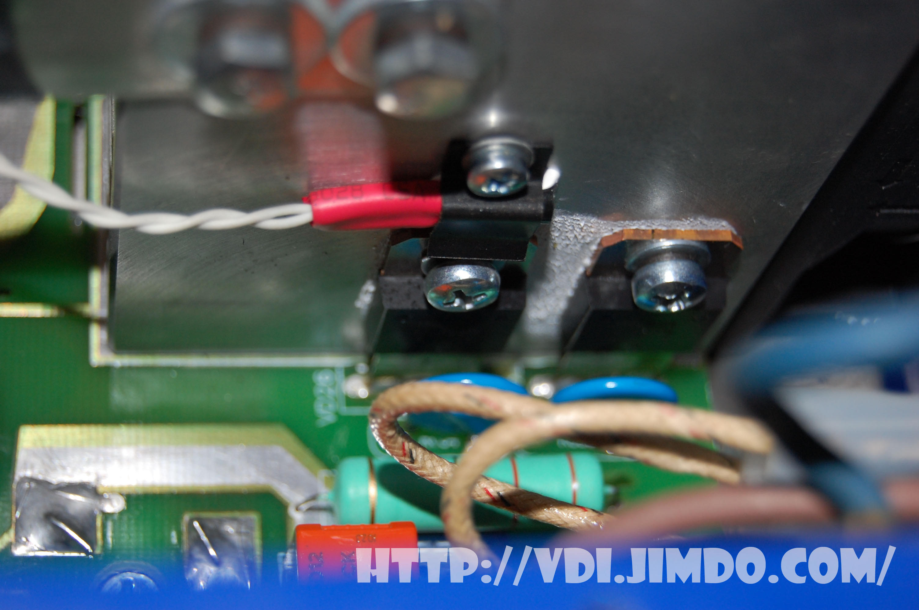

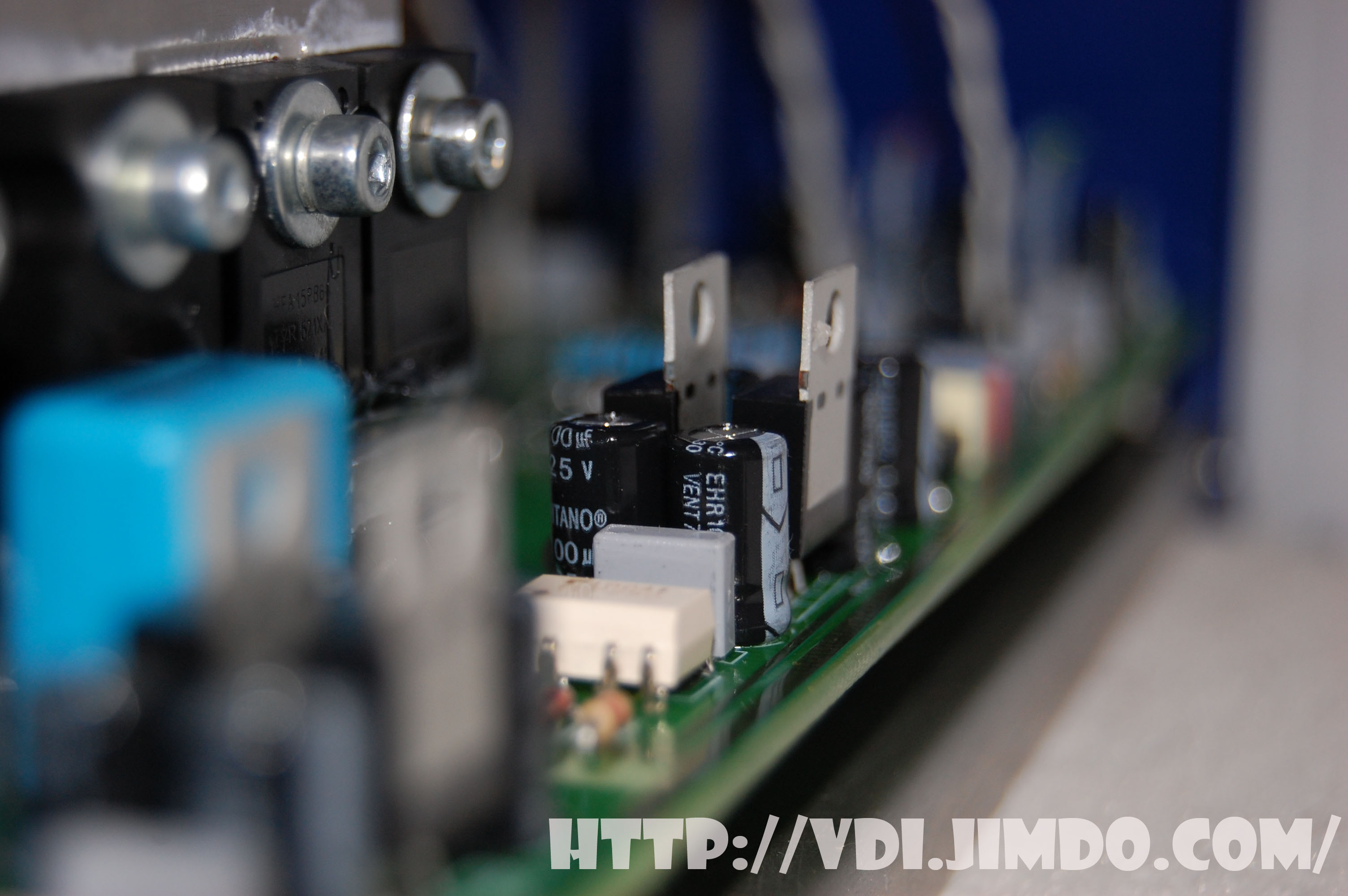

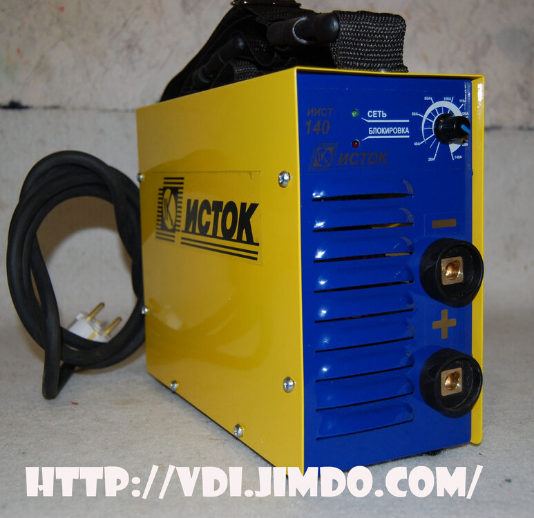

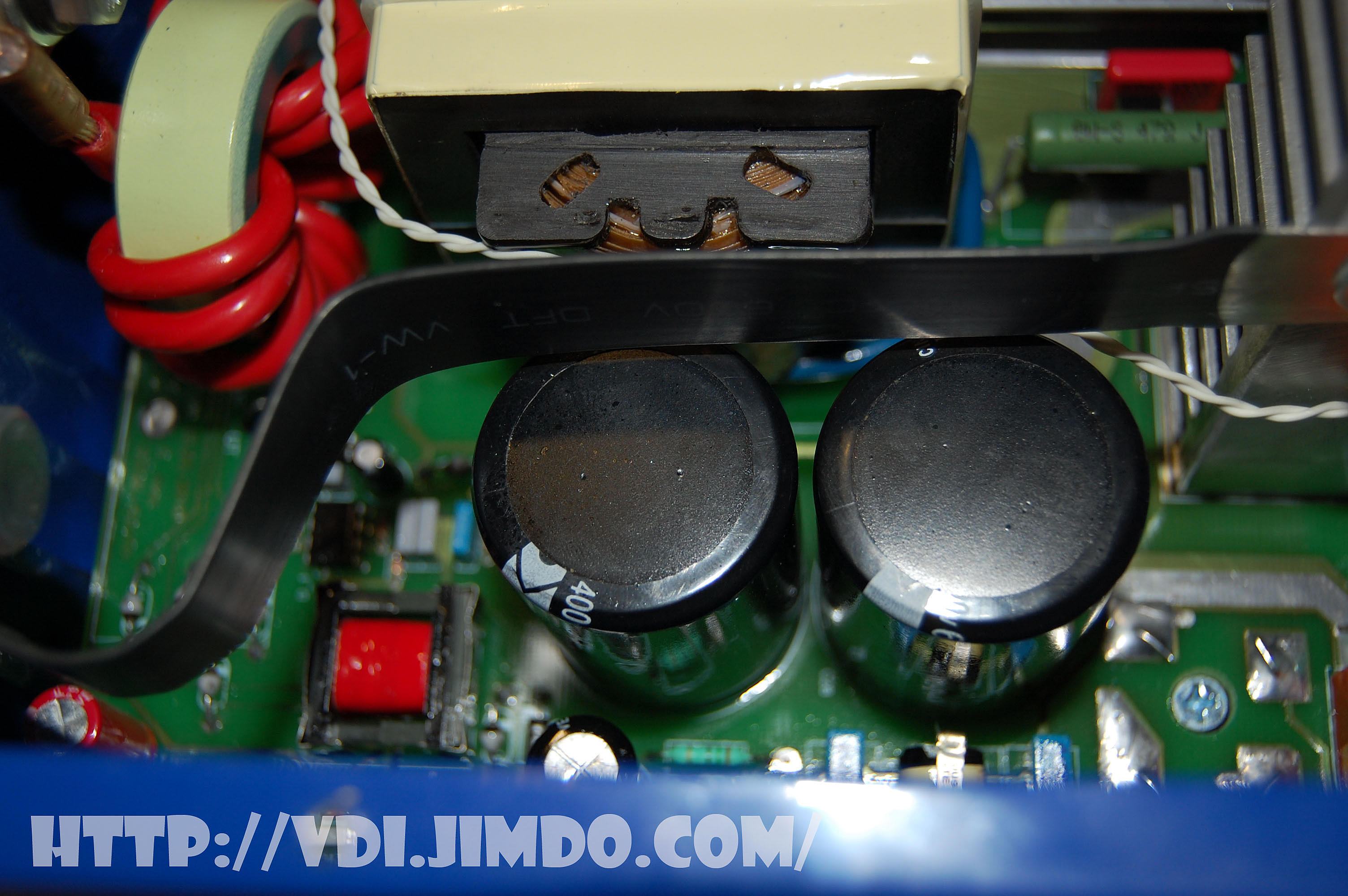

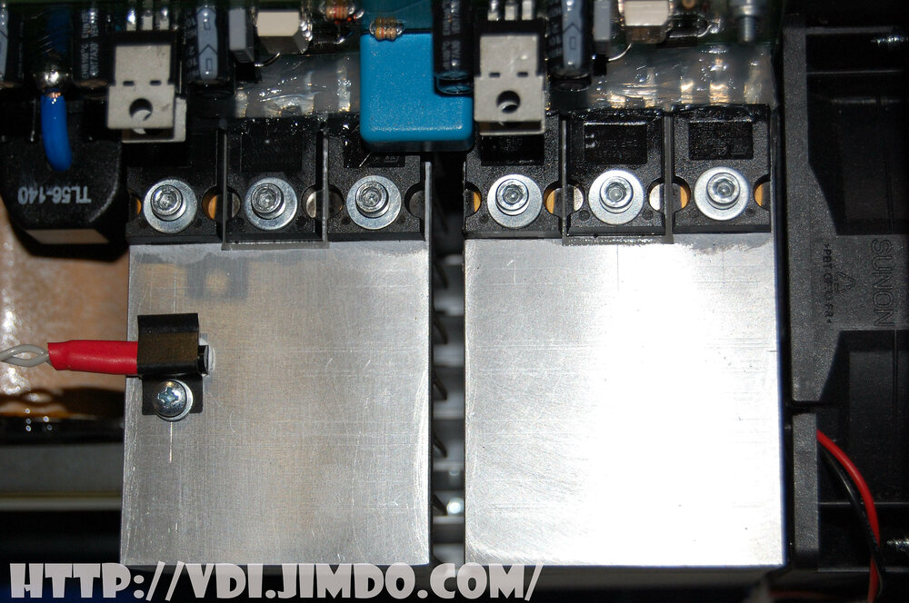

ВДИ Опубліковано: 21 грудня 2010 Поділитись Опубліковано: 21 грудня 2010 Если я правильно понял, схема инвертора уменьшает колебания нагрузки в сети, возникающие во время его работы... Может он и правильно понял, а я, чего-то туго... Ладно, сегодня свежих фоток внутренностей ИИСТа-140 наделал. Тематичные. Как обычно, больше фотографий (ссылка устарела). 2 Посилання на коментар Поділитися на інших сайтах More sharing options...
svarschik Опубліковано: 21 грудня 2010 Поділитись Опубліковано: 21 грудня 2010 свежих ... внутренностей непонятно, почему у ИИСТ-140 такие маленькие радиаторы транзисторов. такое впечатление, что они специально уменьшают его ПН... Посилання на коментар Поділитися на інших сайтах More sharing options...
ВДИ Опубліковано: 21 грудня 2010 Поділитись Опубліковано: 21 грудня 2010 непонятно, почему у ИИСТ-140 такие маленькие радиаторы транзисторов. такое впечатление, что они специально уменьшают его ПН... Все вопросы к Сотруднику.... Посилання на коментар Поділитися на інших сайтах More sharing options...

1972 Опубліковано: 21 грудня 2010 Поділитись Опубліковано: 21 грудня 2010 непонятно, почему у ИИСТ-140 такие маленькие радиаторы транзисторов. такое впечатление, что они специально уменьшают его ПН... Размеров хватает. Посилання на коментар Поділитися на інших сайтах More sharing options...
