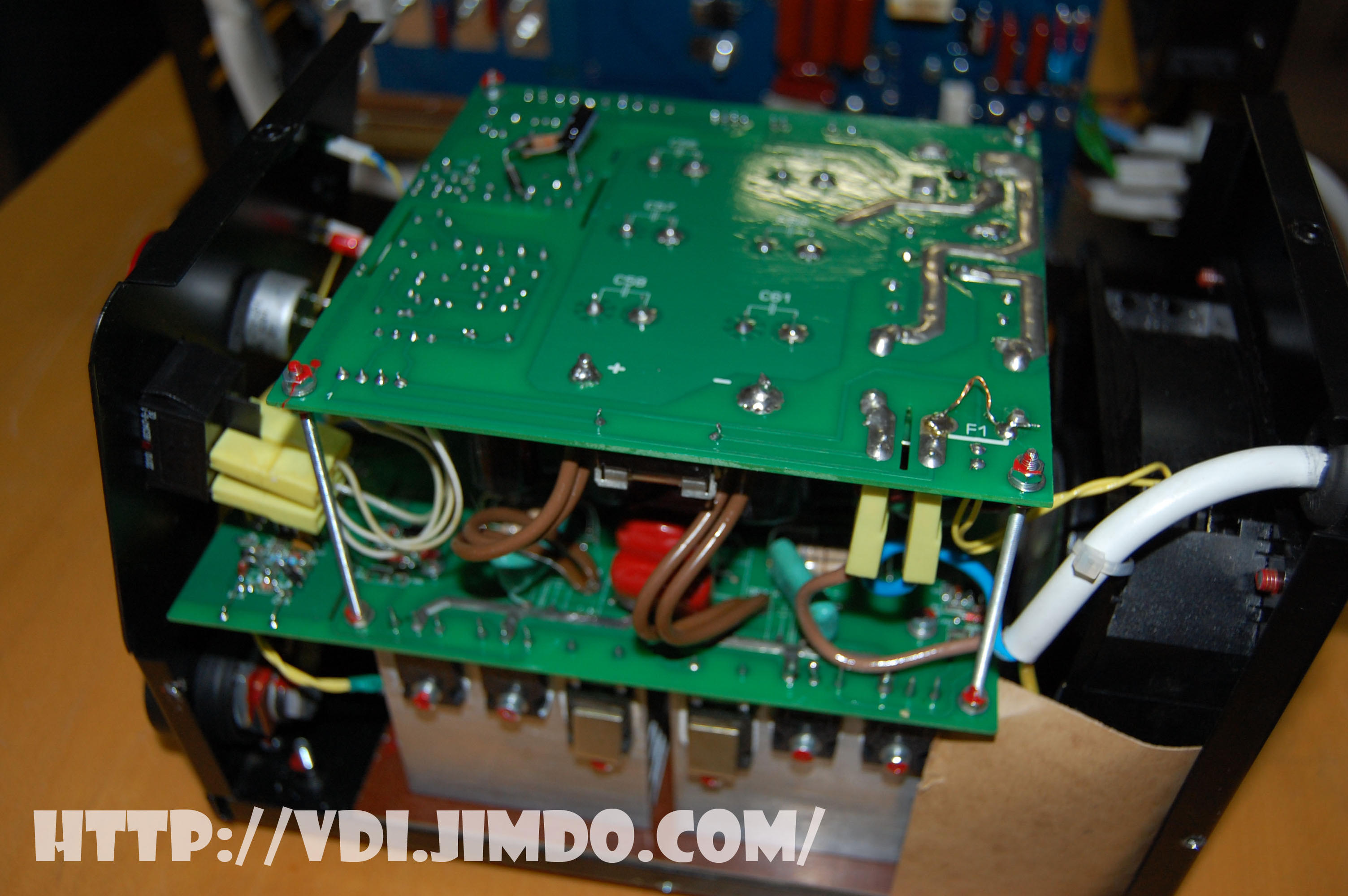

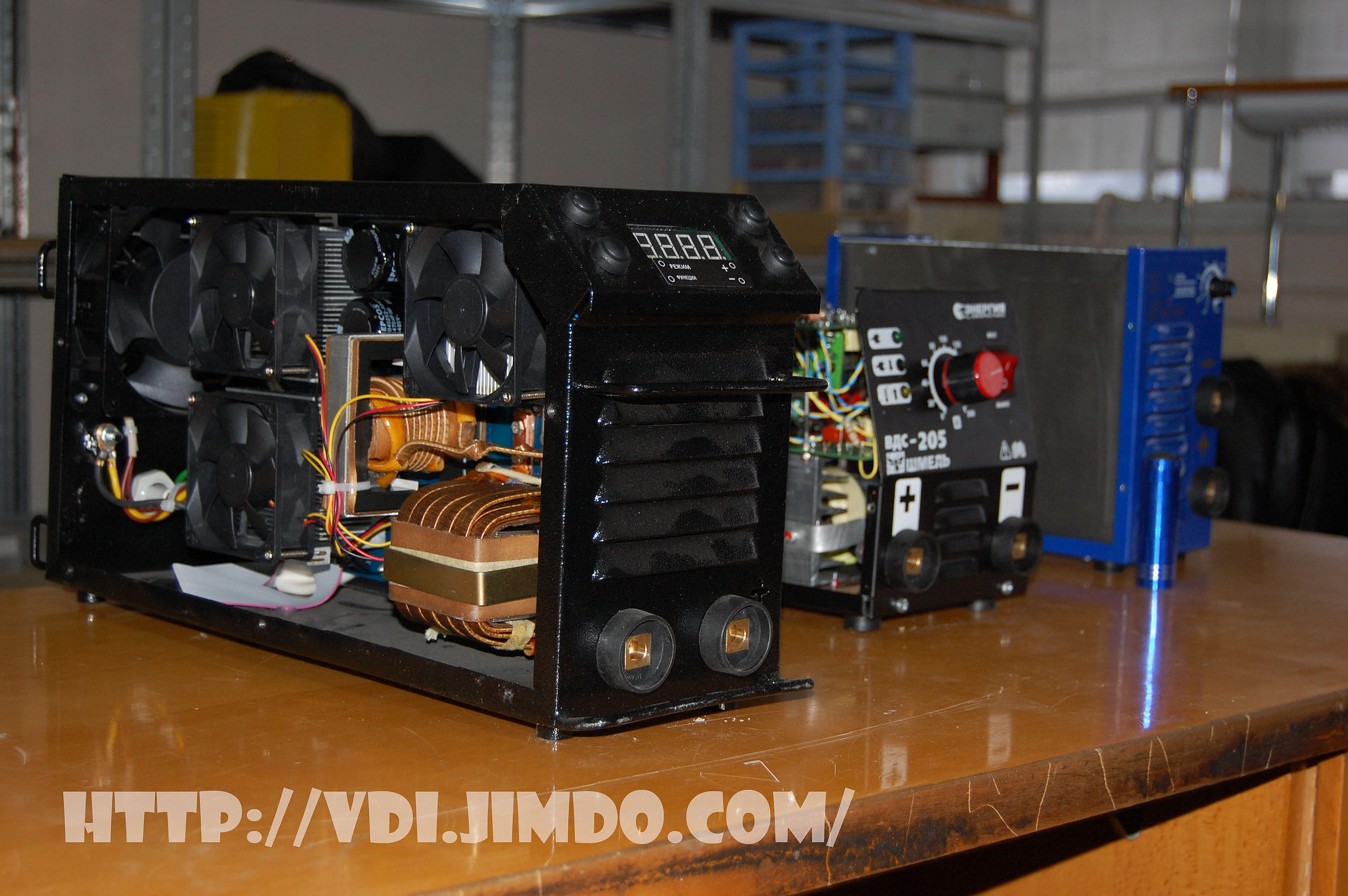

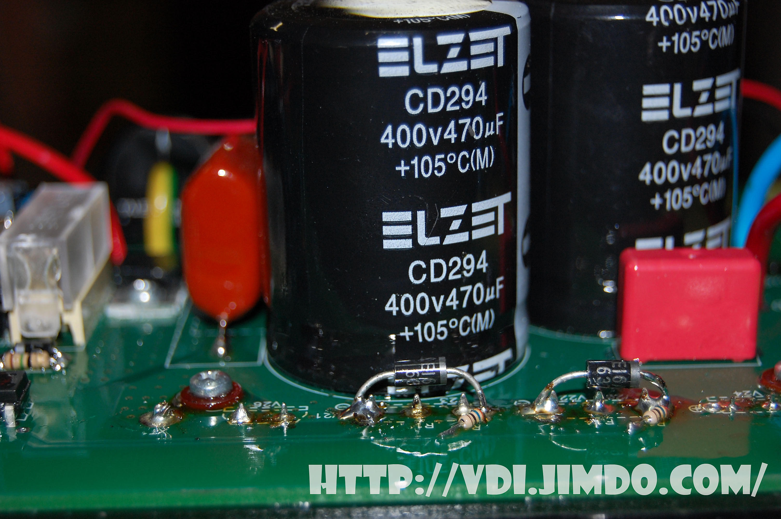

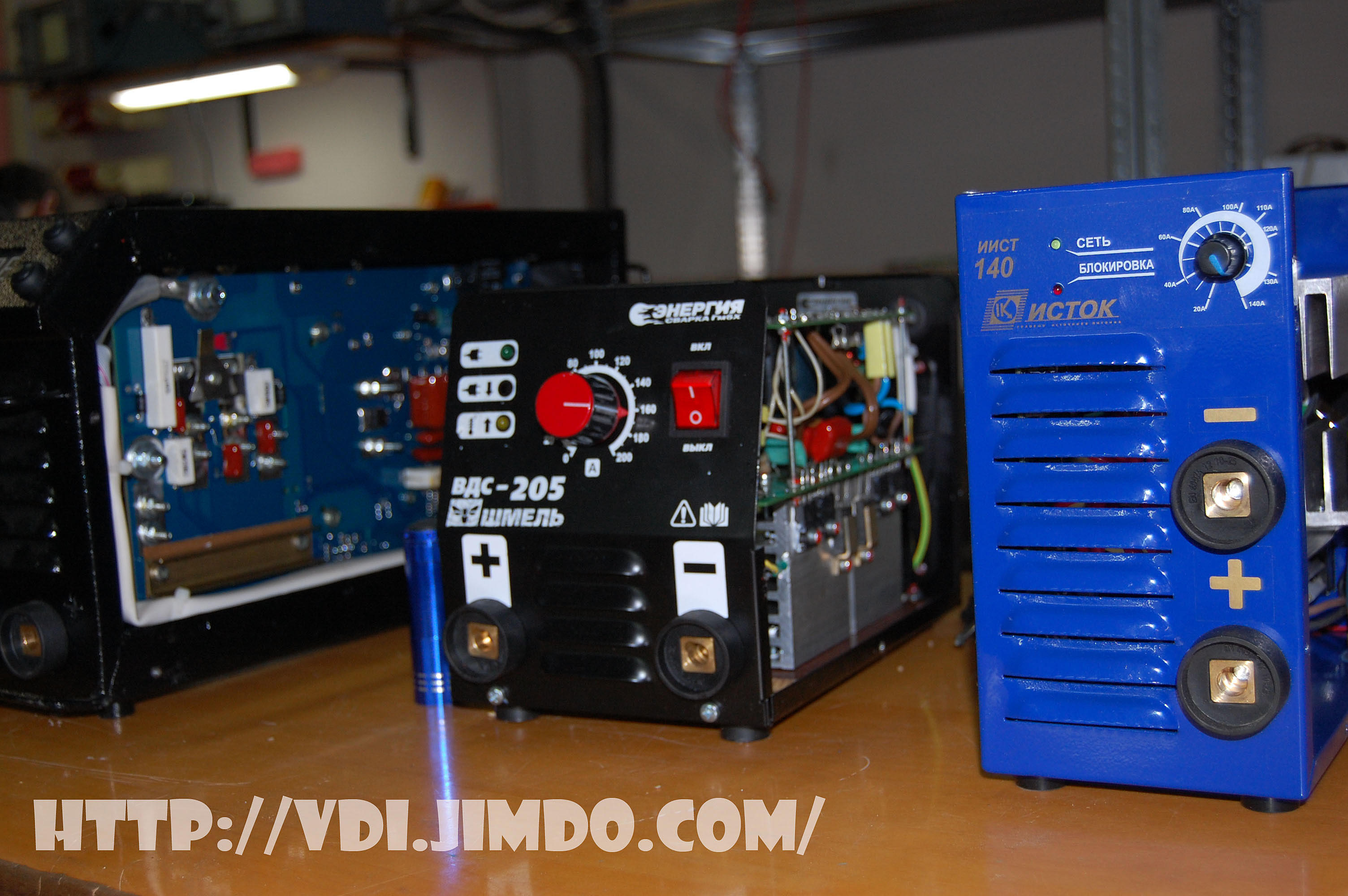

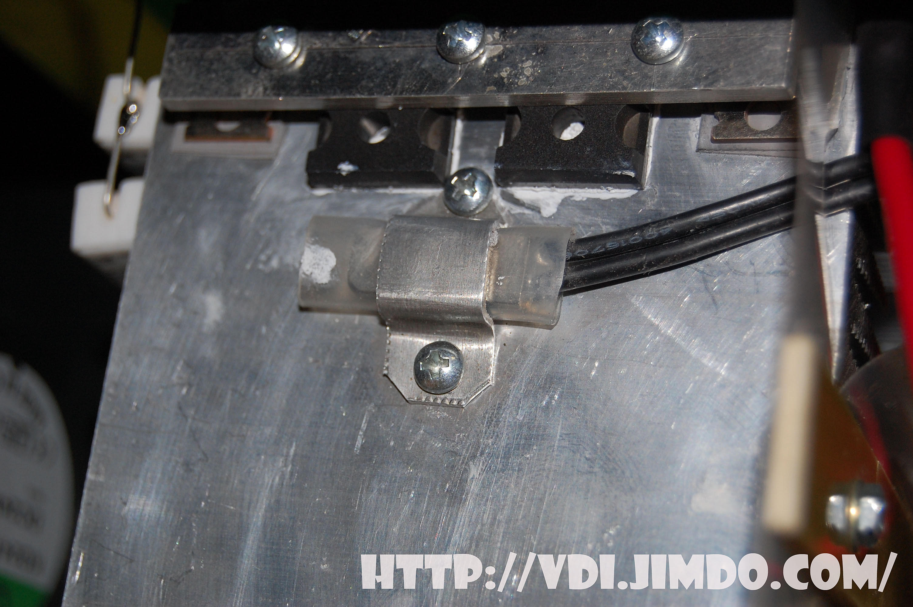

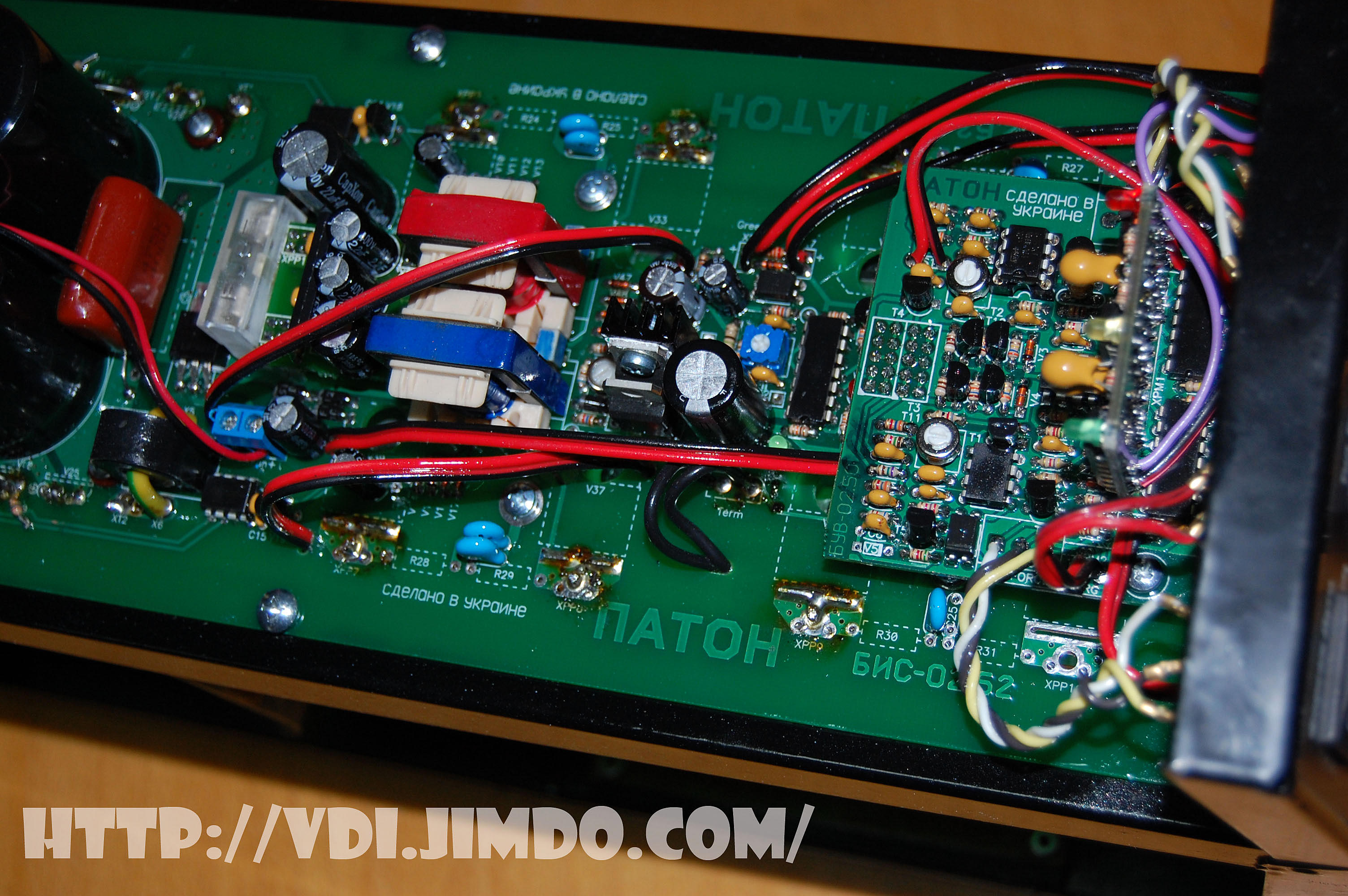

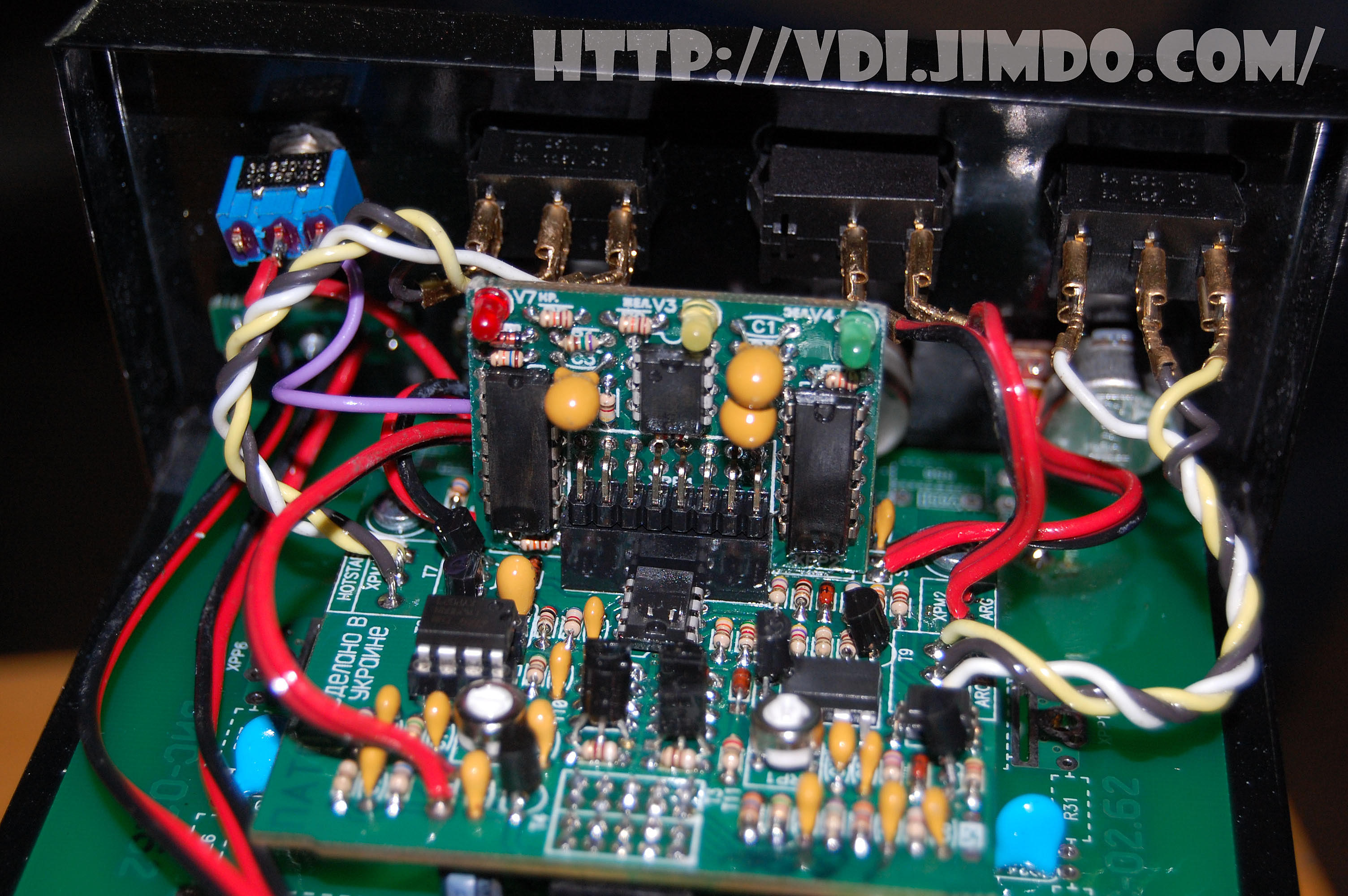

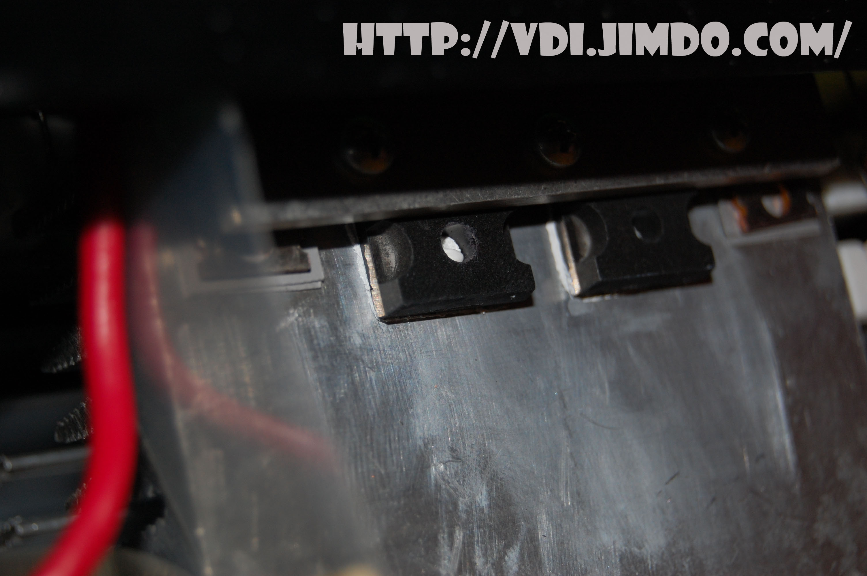

ВДИ Опубліковано: 14 грудня 2010 Поділитись Опубліковано: 14 грудня 2010 Ну вы, ребята, даёте. Два дня на форум не заглядывал, а вы уже три страницы текста навалили... Подкину вам дров: 4 Посилання на коментар Поділитися на інших сайтах More sharing options...

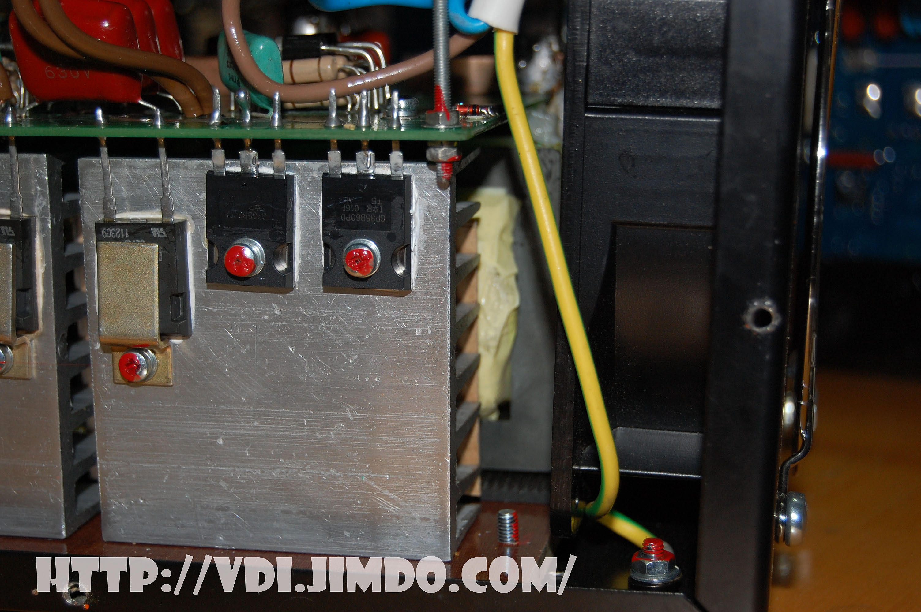

ВДИ Опубліковано: 14 грудня 2010 Поділитись Опубліковано: 14 грудня 2010 Ну, и ещё... 2 Посилання на коментар Поділитися на інших сайтах More sharing options...

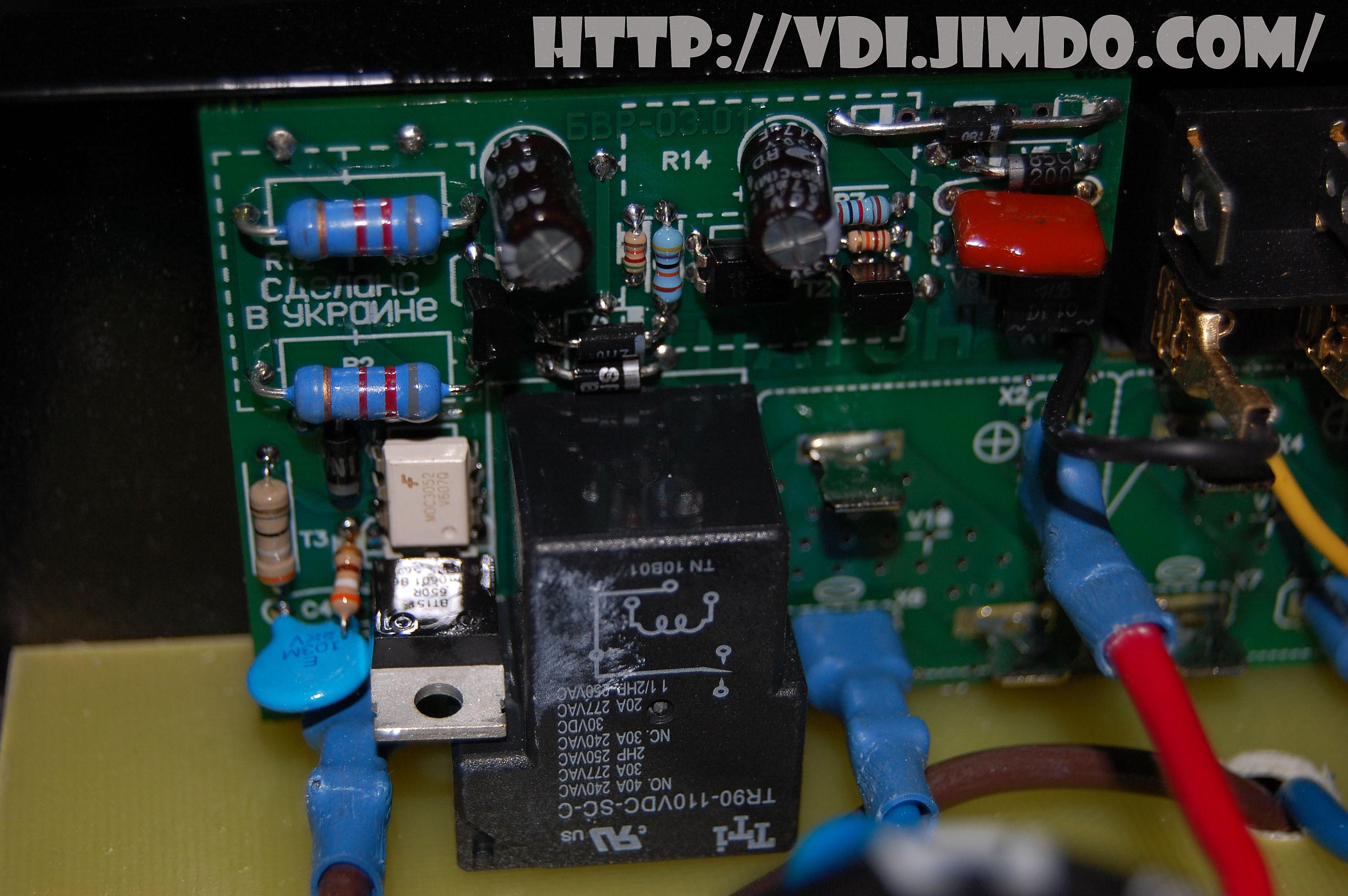

ВДИ Опубліковано: 14 грудня 2010 Поділитись Опубліковано: 14 грудня 2010 Это последние, Патоновы: 2 Посилання на коментар Поділитися на інших сайтах More sharing options...

коха-моха Опубліковано: 14 грудня 2010 Поділитись Опубліковано: 14 грудня 2010 Это последние, Патоновы: Конденцаторы именитого брэнда LZET в питании инвертора - ну флагвруки и бохвпомощь, и то, и другое оч. понадобится. Посилання на коментар Поділитися на інших сайтах More sharing options...

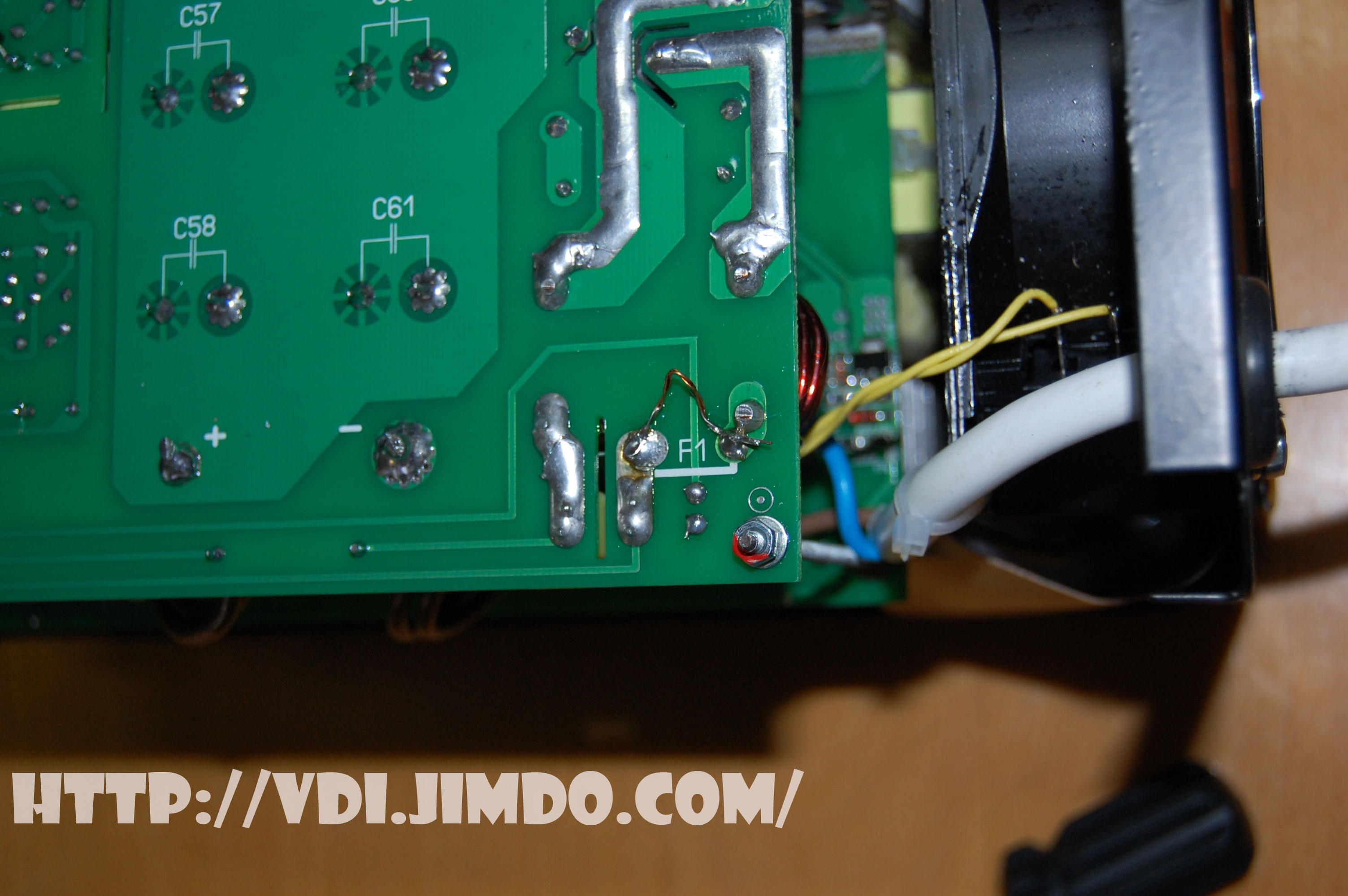

svarschik Опубліковано: 15 грудня 2010 Поділитись Опубліковано: 15 грудня 2010 интересно, что мешает Патоновцам помыть платы: (ссылка на изображение устарела) а вы на Элсву нападаете... Посилання на коментар Поділитися на інших сайтах More sharing options...

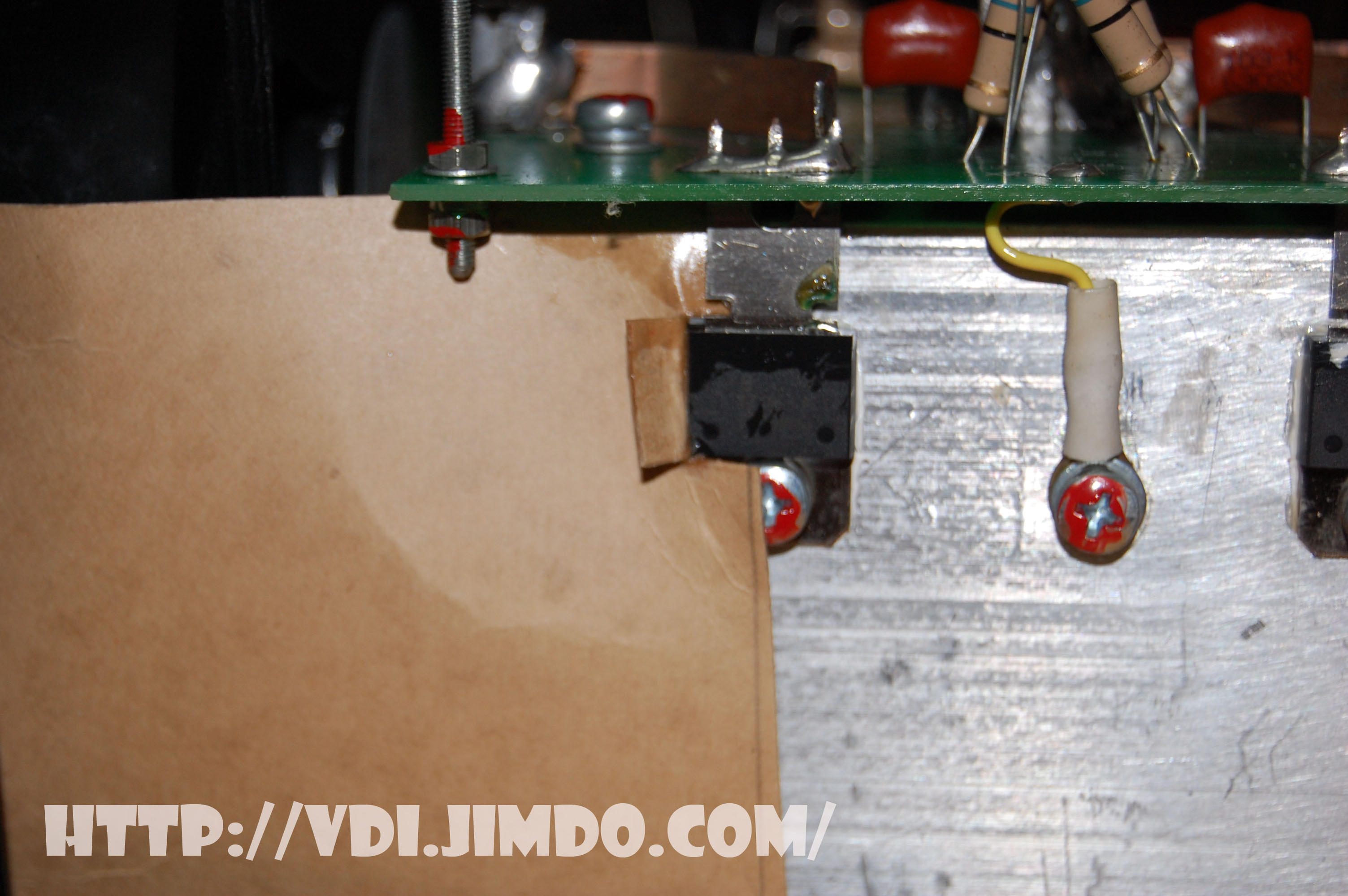

svarschik Опубліковано: 15 грудня 2010 Поділитись Опубліковано: 15 грудня 2010 и бумажка у Шмеля понравилась раньше не было это, наверное, патч для увеличения ПН :D Посилання на коментар Поділитися на інших сайтах More sharing options...
svarschik Опубліковано: 15 грудня 2010 Поділитись Опубліковано: 15 грудня 2010 2 коха-моха вот мне интересно, как вы относитесь к четырем вентиляторам в SSVA (с точки зрения правильности проектирования и идейной корректности)?.. Посилання на коментар Поділитися на інших сайтах More sharing options...
коха-моха Опубліковано: 15 грудня 2010 Поділитись Опубліковано: 15 грудня 2010 2 коха-моха вот мне интересно, как вы относитесь к четырем вентиляторам в SSVA (с точки зрения правильности проектирования и идейной корректности)?.. Сварщег, вам там что-то не понравиось? Ну так отпишите, что именно. Посилання на коментар Поділитися на інших сайтах More sharing options...
svarschik Опубліковано: 15 грудня 2010 Поділитись Опубліковано: 15 грудня 2010 Ну так отпишите, что именно. вот, я об этом же. если есть какие-то претензии, которые их обладателю кажутся очевидными, то для того, чтобы они воспринимались хоть сколько-нибудь всерьез, их нужно озвучивать (это к теме Запорожца). а про вентиляторы - просто необычное решение. раз говорят, что не выходят из строя, значит пусть так и будет. Посилання на коментар Поділитися на інших сайтах More sharing options...

Sotrudnik Опубліковано: 15 грудня 2010 Поділитись Опубліковано: 15 грудня 2010 Спасибо тов.ВДИ за фото. Взгляд со стороны...... Молодцы мужики (ВДИ, Веха). Но для тех, кто не знаком с внутренним устройством, желательно бы обозначить принадлежность фото к аппаратам. Иначе не поймешь у кого какие бока;) Посилання на коментар Поділитися на інших сайтах More sharing options...
Aleks7 Опубліковано: 15 грудня 2010 Поділитись Опубліковано: 15 грудня 2010 интересно, что мешает Патоновцам помыть платы: (ссылка на изображение устарела) а вы на Элсву нападаете... Верное замечание - это их бок, но по ходу это на этапе уже окончательной сборки недочет так то в принципе плата чистая только на силовых элементах остатки флюса... Ну не надо про Элсву а то уже изжога.. Посилання на коментар Поділитися на інших сайтах More sharing options...
Klim_1 Опубліковано: 15 грудня 2010 Поділитись Опубліковано: 15 грудня 2010 и бумажка у Шмеля понравилась раньше не было это, наверное, патч для увеличения ПН :D Спасибо за замечание - оценил.. и как не прискорбно но бока есть в качестве. Я же говорил что полюбому будет полезный опыт. Теперь научим людей душевно относиться к качеству сборки. Причем патч не только у нас ;) это была экспериментальная серия, проверяли отзывы, особой разницы не заметили и за безсмысленностью их исключим. ЗЫ - Я говорил что это у нас первенец? Мы будем лучше, и ближе к народу Посилання на коментар Поділитися на інших сайтах More sharing options...
