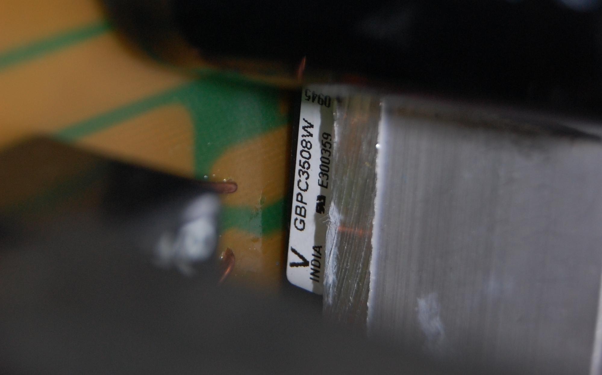

Aleks7 Опубліковано: 17 листопада 2010 Поділитись Опубліковано: 17 листопада 2010 Сборок действительно много, но падение напряжения на диоде 1.1...1.2В, есть еще диоды Шоттки, но, как правило, эти быстрые диоды для выпрямления 220В не используется. Так что хоть ржать хоть не ржать, а рассеиваемая мощность на любой сборке при одном токе будет неизменной. Упомянутая сборка действительно имеет рабочую температуру до 125*, но максимальный ток при этом будет намного ниже, для работы аппарата достаточный, но ресурс сборки резко уменьшается. Поэтому, если заметили, все подобные мощные диодные сборки рекомендуется устанавливать на теплоотвод для обеспечения номинального температурного режима. Что такое номинальный температурный режим, ну я думаю, что в данном случае это температура до 50*, когда еще обеспечивается максимальный прямой ток 50А. Тоесть вы согласны утверждать что мощность диода (а Вы ж сами прекрасно знаете что это нелинейный элемент) можно просчитать как сделал это Сварщик?????? просто умножил падение напряжения на максимальный ток???? не думал что все так просто.... хотя позволю себе не согласиться и вот почему: 1-то что на диоде падает в районе одного вольта при прямой полярности это неоспоримо и с этим все согласны, но это у всех диодов и от тока не зависит практически никак, этой характеристикой при расчете выпрямителей пренебрегают, это больше относиться к таким моментам как емкостная х-ка диода, вызванное образованием барьера (некий диэлектрик)...Как удалить емкостную составляющую Вы и сами знаете ( пример последовательно резистор конденсатор и индуктивность все в резонанс – на резисторе осядет все переменное напряжение ) Вот всем кому интересно про диод www.radiomaster.ru/articles/view/131/. 2-основные характеристики и пожалуй самые важные при расчете выпрямительных мощных диодов обратное напряжение и прямой ток ( в импульсных схемах добавляется максимальный прямой импульсный ток и максимальное обратное напряжение, частота ). А вот уже зная прямой ток и рассчитывают тепловой режим и только по току не учитывая прямое напряжение… какой радиатор ( вернее максимальное тепловое сопротивление RthSA цепи корпус радиатора-окружающая среда которое можно использовать при расчетной температуре окружающей среды – иными словами какой минимальный и и з какого материала можно изготовить радиатор при заданных условиях тока и температуры окружающей среды). Вот к примеру даташит диода смотрите график 3 www.platan.ru/pdf/datasheets/ir/36mb.pdf. Кстати здесь www.compitech.ru/html.cgi/arhiv/02_01/stat_46.htm описано для импульсных транзисторов но суть остается и для диодов 3-Рассеиваемая мощность на разных сборках будет разная. Это зависит от технологий, чистоты выполнения кристалла, это сложный вопрос сами производители над этим заморачиваються. Нам достаточно уже полученных характеристик 4-Не нужно заморачиваться что б номинальный температурный режим был к примеру 50градусов… посмотрите опять же в даташит и в конечном расчете самое главное не превысить температуру кристалла TJ дабы не пошли необратимые процессы… А в конечном счете температура на поверхности элемента или на радиаторе будет завесить от того в каком режиме мы его гонять будем – все идет от кристалла и технологии его изготовления. Пример – поставьте на вход диоды с многократным запасом у них напряжение все равно останется 1В и ток не измениться но даже и без радиатора они останутся холодные… 5-Диодный мост в данном случае предназначен для навесного монтажа, здесь я был не прав… сварщик ну уж тут звыняйте www.platan.ru/cgi-bin/qwery.pl/id=60810&group=404 Писал не сам, не объяснял все знакомый, он по образованию и роду деятельности инженер электронщик и если кто где заметил неточность или ошибку буду рад выслушать аж самому интересно насколько правильно он все объяснил… только если ответ будет аргументирован и цифры не от балды… 1 Посилання на коментар Поділитися на інших сайтах More sharing options...
Aleks7 Опубліковано: 17 листопада 2010 Поділитись Опубліковано: 17 листопада 2010 я всегда стараюсь быть объективным, если вы заметили, я неоднократно писал, что лучше или переместить диодный мост на радиатор транзистора с меньшей нагрузкой (% заполнения всегда не одинаковый), либо разместить на отдельном большом радиаторе. по поводу проектировать - это моя основная работа, мои системы управления стоят в цехах крупных заводов, но мы ведь сейчас не об этом. сфотографируйте расположение диодного моста в своем инверторе и покажите нам, чтобы не быть голословным по поводу правильности монтажа на плату... ну не надо лукавить обьективность заканчиваеться там где начинаеться Элсва, а фото диодов вы уже выложили и я уже признал что был не прав. Посилання на коментар Поділитися на інших сайтах More sharing options...

svarschik Опубліковано: 17 листопада 2010 Поділитись Опубліковано: 17 листопада 2010 Ох дружище извините я просто не знал я просто хотел повторить свою скромную просьбу: сфотографируйте, пожалуйста, диодный мост вашего инвертора - внесите реальный вклад в развитие этой важной темы, побеспокойтесь о безопасности населения. Посилання на коментар Поділитися на інших сайтах More sharing options...

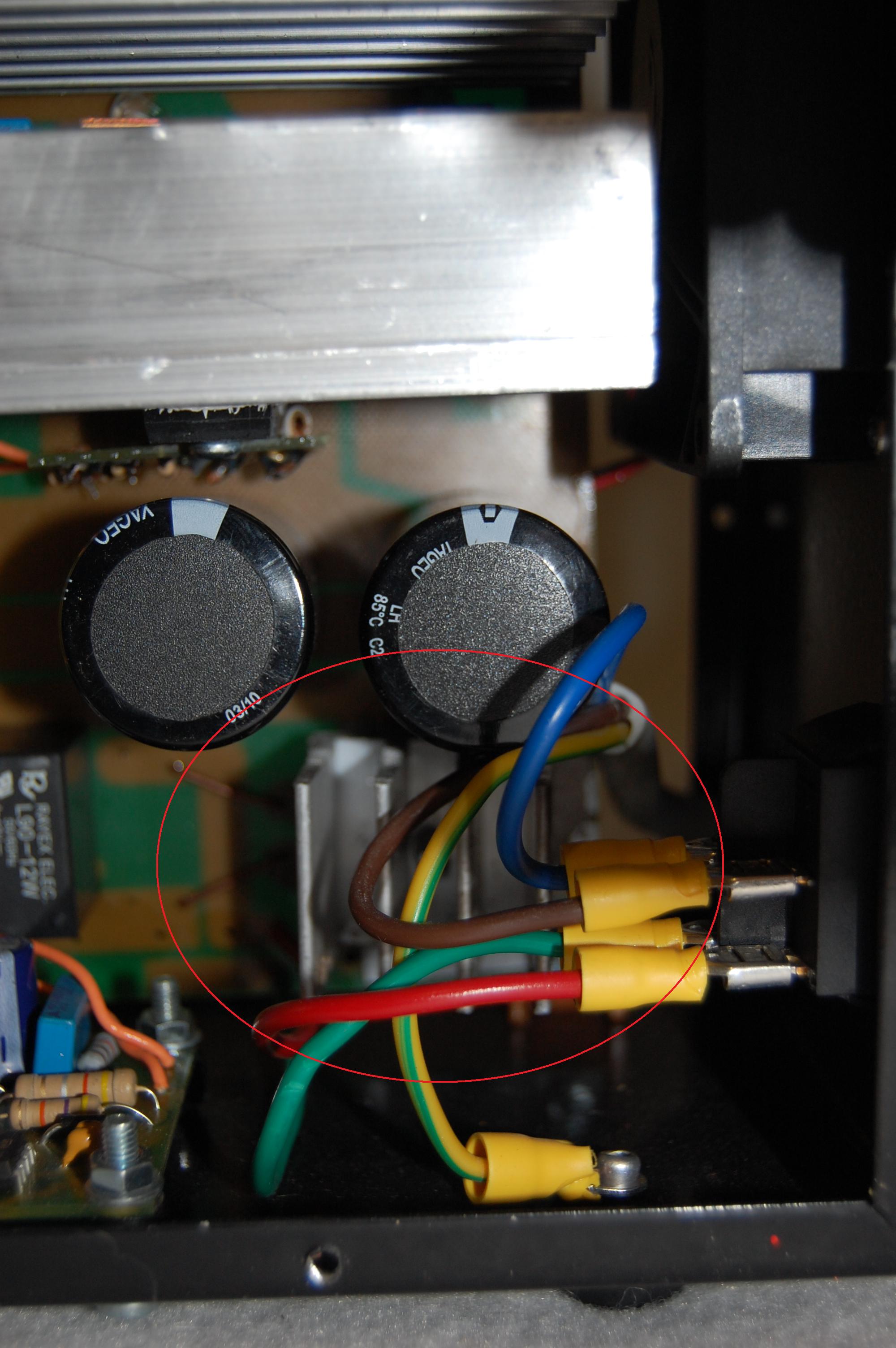

ВДИ Опубліковано: 17 листопада 2010 Поділитись Опубліковано: 17 листопада 2010 Ладно, в общую кучу мост Альтаира "Зевс" . Только что сфоткал, для народа. Этот на отдельном, небольшом радиаторе, и ничё, работает. 1 Посилання на коментар Поділитися на інших сайтах More sharing options...
svarschik Опубліковано: 17 листопада 2010 Поділитись Опубліковано: 17 листопада 2010 Про фото диодного моста я ж уже писал постом выше... а, простите, не видел вашего сообщения - оно на предыдущей странице. Посилання на коментар Поділитися на інших сайтах More sharing options...
svarschik Опубліковано: 17 листопада 2010 Поділитись Опубліковано: 17 листопада 2010 Ладно, в общую кучу мост Альтаира "Зевс" . Только что сфоткал, для народа. Этот на отдельном, небольшом радиаторе, и ничё, работает. как-то "невидно" вы сфоткали... Посилання на коментар Поділитися на інших сайтах More sharing options...
ВДИ Опубліковано: 17 листопада 2010 Поділитись Опубліковано: 17 листопада 2010 как-то "невидно" вы сфоткали... А что надо? Радиатор? Посилання на коментар Поділитися на інших сайтах More sharing options...
ВДИ Опубліковано: 17 листопада 2010 Поділитись Опубліковано: 17 листопада 2010 как-то "невидно" вы сфоткали... Вот он в реальности... Посилання на коментар Поділитися на інших сайтах More sharing options...
svarschik Опубліковано: 17 листопада 2010 Поділитись Опубліковано: 17 листопада 2010 Вот он в реальности... ого, интересно, какая у него температура при полной нагрузке на инвертор получается, что они его вынесли за воздушный поток Посилання на коментар Поділитися на інших сайтах More sharing options...
