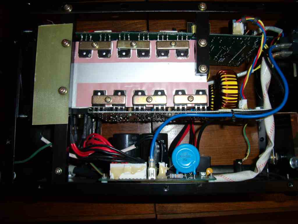

svarschik Опубліковано: 17 листопада 2010 Поділитись Опубліковано: 17 листопада 2010 вот нашел в этой тебе была фотография типичного китайца: www.stroimdom.com.ua/forum/attachment.php?attachmentid=22624&d=1247508645 обратите внимание на то, где там находится диодный мост и как он изолирован от транзисторов и диодов. неужели это безопаснее? а такими инверторами варят сотни тысяч во всем мире... Посилання на коментар Поділитися на інших сайтах More sharing options...

Фердыщенко Опубліковано: 17 листопада 2010 Поділитись Опубліковано: 17 листопада 2010 Вот тебе как раз Aleks7на твой "ужасній монтаж" svarschik писал: вот нашел в этой тебе была фотография типичного китайца: (ссылка устарела) обратите внимание на то, где там находится диодный мост и как он изолирован от транзисторов и диодов. неужели это безопаснее? а такими инверторами варят сотни тысяч во всем мире... Посилання на коментар Поділитися на інших сайтах More sharing options...
Veha Опубліковано: 17 листопада 2010 Поділитись Опубліковано: 17 листопада 2010 вот нашел в этой тебе была фотография типичного китайца: www.stroimdom.com.ua/forum/attachment.php?attachmentid=22624&d=1247508645 обратите внимание на то, где там находится диодный мост и как он изолирован от транзисторов и диодов. неужели это безопаснее? а такими инверторами варят сотни тысяч во всем мире... Совершенно согласен. Внезапно появилась на форумах и так же исчезла личность и подбросила миф о пробитом на корпус диодном мосте. А то, что это миф лично я уверен, в обратном никто доказательств предоставить не может. Это первое. Второе. Данный мост в отличие от того же "Шмеля" для Элсвы выбран с тройным запасом. Почему так уверен? Посмотрите видео с внутренностями "Шмеля", максимум, что может быть там установлено, это GBPC3508W (во всяком случае другого с круглыми выводами я не нашел), а при максимальной мощности "Шмель" потребляет до 30А. Тем не менее, установлен довольно мелкий радиатор, поэтому можно утверждать, что в Элсве в сравнении со "Шмелем" температурный режим моста получше. Посилання на коментар Поділитися на інших сайтах More sharing options...
Veha Опубліковано: 17 листопада 2010 Поділитись Опубліковано: 17 листопада 2010 Согласен, дублирую свой ответ из соседней ветки: вот нашел в этой тебе была фотография типичного китайца: www.stroimdom.com.ua/forum/attachment.php?attachmentid=22624&d=1247508645 обратите внимание на то, где там находится диодный мост и как он изолирован от транзисторов и диодов. неужели это безопаснее? а такими инверторами варят сотни тысяч во всем мире... Совершенно согласен. Внезапно появилась на форумах и так же исчезла личность и подбросила миф о пробитом на корпус диодном мосте. А то, что это миф лично я уверен, в обратном никто доказательств предоставить не может. Это первое. Второе. Данный мост в отличие от того же "Шмеля" для Элсвы выбран с тройным запасом. Почему так уверен? Посмотрите видео с внутренностями "Шмеля", максимум, что может быть там установлено, это GBPC3508W (во всяком случае другого с круглыми выводами я не нашел), а при максимальной мощности "Шмель" потребляет до 30А. Тем не менее, установлен довольно мелкий радиатор, поэтому можно утверждать, что в Элсве в сравнении со "Шмелем" температурный режим моста получше. Посилання на коментар Поділитися на інших сайтах More sharing options...
