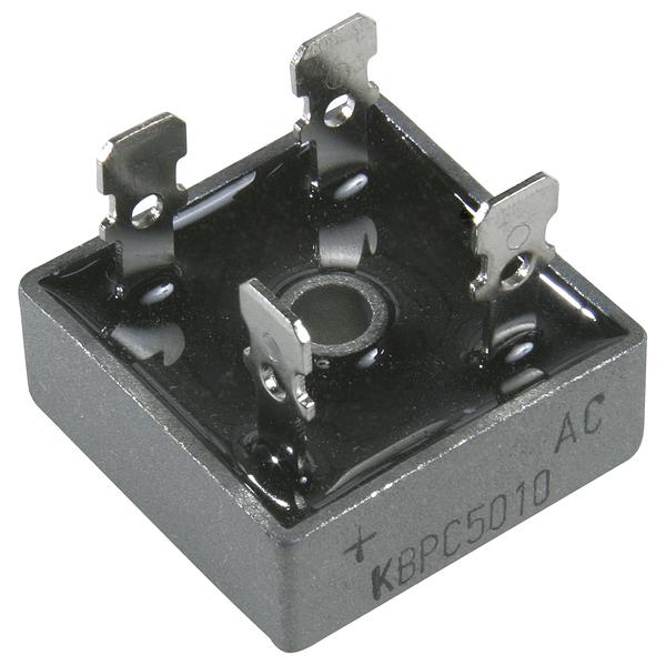

vitallspin Опубліковано: 12 листопада 2010 Поділитись Опубліковано: 12 листопада 2010 Вы не спутали, корпус (или чаша, как Вы говорите) должен быть пластиковый, т.е. диэлектрический. Если в Вашем случае в данном приборе имеется металлическая подложка, то просьба открутить и сфотографировать для нас. Фото - пост №226. Диодный мост KBPC 5010 - корпус подчёркиваю -металлический (токопроводящий). Посилання на коментар Поділитися на інших сайтах More sharing options...
Veha Опубліковано: 12 листопада 2010 Поділитись Опубліковано: 12 листопада 2010 Фото - пост №226. Диодный мост KBPC 5010 - корпус подчёркиваю -металлический (токопроводящий). Не путайте с приборами, где кристалл устройства находится непосредственно на металлической подложке (транзисторы, диоды и т.д. отдельно взятые). В данном случае сборка состоит из 4-х диодов, электрически не связанных с внешней оболочкой моста, которая необходима для лучшего отвода тепла. Опять таки, пробой если и возможен, то только в следствие разрушения одного или нескольких диодов. Аппарат, я так понял, работает нормально. Хотя, если честно, для полной уверенности я бы такую детальку изолировал, правда в данном случае проблематично, ведь центральная втулка - это продолжение корпуса, т.е. тоже металл. Посилання на коментар Поділитися на інших сайтах More sharing options...
vitallspin Опубліковано: 12 листопада 2010 Поділитись Опубліковано: 12 листопада 2010 Хотя, если честно, для полной уверенности я бы такую детальку изолировал, правда в данном случае проблематично, ведь центральная втулка - это продолжение корпуса, т.е. тоже металл. Спасибо за понимание. Благо мы потребители сами знаем как себя обезопасить (изолировать) от такого как минимум невежественного схемотехнического решения. Посилання на коментар Поділитися на інших сайтах More sharing options...
Фердыщенко Опубліковано: 12 листопада 2010 Поділитись Опубліковано: 12 листопада 2010 В данном случае сборка состоит из 4-х диодов, электрически не связанных с внешней оболочкой моста, которая необходима для лучшего отвода тепла. Опять таки, пробой если и возможен, то только в следствие разрушения одного или нескольких диодов. Вот и я про тоже, ну а если и пробой случится как у автора того "поста", аппарат выйдет из строя, я так понимаю? Сварщик прав, тогда давай хотя б фотку серийный номер ну и номинал той детали, которая там стояла (моста диодного). Я так понимаю диодная сборка расплавилась и коротнула. На сколько я понимаю, ГОСТОм не запрещено ставить несколько деталей на один радиатор, запрещено ставить детали с НЕВЕРНЫМ номиналом! Или я не прав? Давайте разберёмся обстоятельно, какой ток там идёт через них и какой номинал стоит у нас и какой необходим. Посилання на коментар Поділитися на інших сайтах More sharing options...
7351 Опубліковано: 12 листопада 2010 Поділитись Опубліковано: 12 листопада 2010 Хотя, если честно, для полной уверенности я бы такую детальку изолировал, правда в данном случае проблематично, ведь центральная втулка - это продолжение корпуса, т.е. тоже металл. Вопрос легко решается при помощи фторопластовой втулки, одетой на болт. Посилання на коментар Поділитися на інших сайтах More sharing options...

svarschik Опубліковано: 12 листопада 2010 Поділитись Опубліковано: 12 листопада 2010 на производстве есть контроль изоляции, на данный момент диодные мосты используются очень качественные (от Vishay). специально разбирали (разломали) один из них - у него не меньше миллиметра изоляции, а этого больше чем достаточно (в трансформаторе толщина диэлектрика меньше). очень странно, что этот человек сразу пришел сюда на форум кричать о пробитом диодном мосте, пошел к своему другу электрику, но не пошел к продавцу или не обратился к производителю (через нас, например). а учитывая появившиеся за день до этого сообщения от нового пользователя ARC-FORCE (который теперь стал рекламировать продукцию другого производителя сварочного оборудования) в другой ветке - всё это очень сильно похоже на обыкновенную травлю. специально звонили единственному официальному дилеру на Барабашево, он сказал, что никто к нему не обращался с такой проблемой. поэтому есть убедительная просьба предъявить аппарат с пробитым мостом на гарантийный ремонт и выяснение причин пробоя, иначе это будет считаться грязной антирекламой. 2 Посилання на коментар Поділитися на інших сайтах More sharing options...

svarschik Опубліковано: 12 листопада 2010 Поділитись Опубліковано: 12 листопада 2010 Фото - пост №226. Диодный мост KBPC 5010 - корпус подчёркиваю -металлический (токопроводящий). в элсве используются дорогие, очень хорошо изолированные диодные мосты Vishay с напряжением пробоя не меньше 2700 вольт. конкурент решил устроить антирекламу не вызывающими уважения методами. ПРЕДЪЯВИТЕ АППАРАТ С ПРОБИТЫМ МОСТОМ! видно стремительный успех Элсвы на украинском рынке и огромное количество положительных отзывов кого-то сильно не устраивает. Посилання на коментар Поділитися на інших сайтах More sharing options...
LeoT Опубліковано: 12 листопада 2010 Поділитись Опубліковано: 12 листопада 2010 Вот и я про тоже, ну а если и пробой случится как у автора того "поста", аппарат выйдет из строя, я так понимаю? Сварщик прав, тогда давай хотя б фотку серийный номер ну и номинал той детали, которая там стояла (моста диодного). Я так понимаю диодная сборка расплавилась и коротнула. На сколько я понимаю, ГОСТОм не запрещено ставить несколько деталей на один радиатор, запрещено ставить детали с НЕВЕРНЫМ номиналом! Или я не прав? Давайте разберёмся обстоятельно, какой ток там идёт через них и какой номинал стоит у нас и какой необходим.Запрещено,если у них разные потребляемые напряжения,должно проверятся сопротивление изоляции между каждой деталькой и радиатором и первичной цепью.R должно быть больше 20 мг. Посилання на коментар Поділитися на інших сайтах More sharing options...

Фердыщенко Опубліковано: 12 листопада 2010 Поділитись Опубліковано: 12 листопада 2010 Фото - пост №226. Диодный мост KBPC 5010 - корпус подчёркиваю -металлический (токопроводящий). 50A ???? 1000V мало? или нужно ещё? при твоих 10, ну 20А НА ФОРСАЖЕ! Посилання на коментар Поділитися на інших сайтах More sharing options...

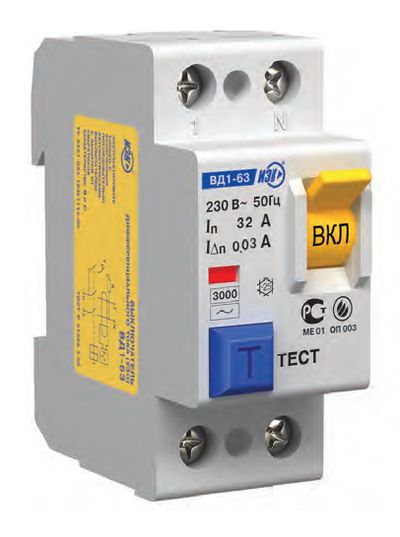

svarschik Опубліковано: 12 листопада 2010 Поділитись Опубліковано: 12 листопада 2010 Вы всё перепутали - я владелец , а не конкурент!!! Нежелание выслушать и разобраться до конца , списав на происки конкурентов - отзывы и предложения реальных пользователей , вам сами понимаете чести не делает. В случае пробоя моста (любой супер-пупер фирмы) , физической возможности предъявить аппарат , сами понимаете небудет. Изолировать корпус диодной сборки от корпуса радиатора силовых диодов. как это "нежелание"? я же прямо писал - дайте инвертор, производитель найдет причину и устранит! диодный мост уже очень хорошо изолирован от радиатора, он так выпускается - в изолированном корпусе с напряжением пробоя 2700 вольт. причем в Элсву ставят хорошие диодные мосты известного производителя - Vishay. ни одного разу, никогда эти диодные мосты не пробивались. сейчас рассматривается вариант усиления защиты, но это, скорее, психологические меры. Посилання на коментар Поділитися на інших сайтах More sharing options...
Фердыщенко Опубліковано: 12 листопада 2010 Поділитись Опубліковано: 12 листопада 2010 Это идеальное решение при работе с любым электроинструментом. (лет 10 собираюсь себе сделать такую... Но в щитке квартиры давно поставил) а вы в курсе что узо разные бывают? Посилання на коментар Поділитися на інших сайтах More sharing options...

avaks Опубліковано: 12 листопада 2010 Поділитись Опубліковано: 12 листопада 2010 Ладно, эмоции в сторону! Меня заподозрить в антирекламе, а тем более в конкуренции просто глупо. Наоборот, продвигаю украинские сварочники в РФ. Российские тоже, китаем не торгую. Ткнули носом в "косяк" обосновано, нельзя ставить мост на ЭТОТ радиатор. А то, что эти самые KBPC 5010 исполняют фейербаха (бабах с фейерверком и дымом ) - об этом вам любой производитель (и ремонтник) сварочников скажет. Даже кетайсы это просекли и стали 2 шт. в параллель ставить. Так что не надо искать происки врагов, а изменить конструктив. Простыми словами, производитель должен в первую очередь свою ж...у прикрыть и исключить предпосылки. 5 Посилання на коментар Поділитися на інших сайтах More sharing options...
