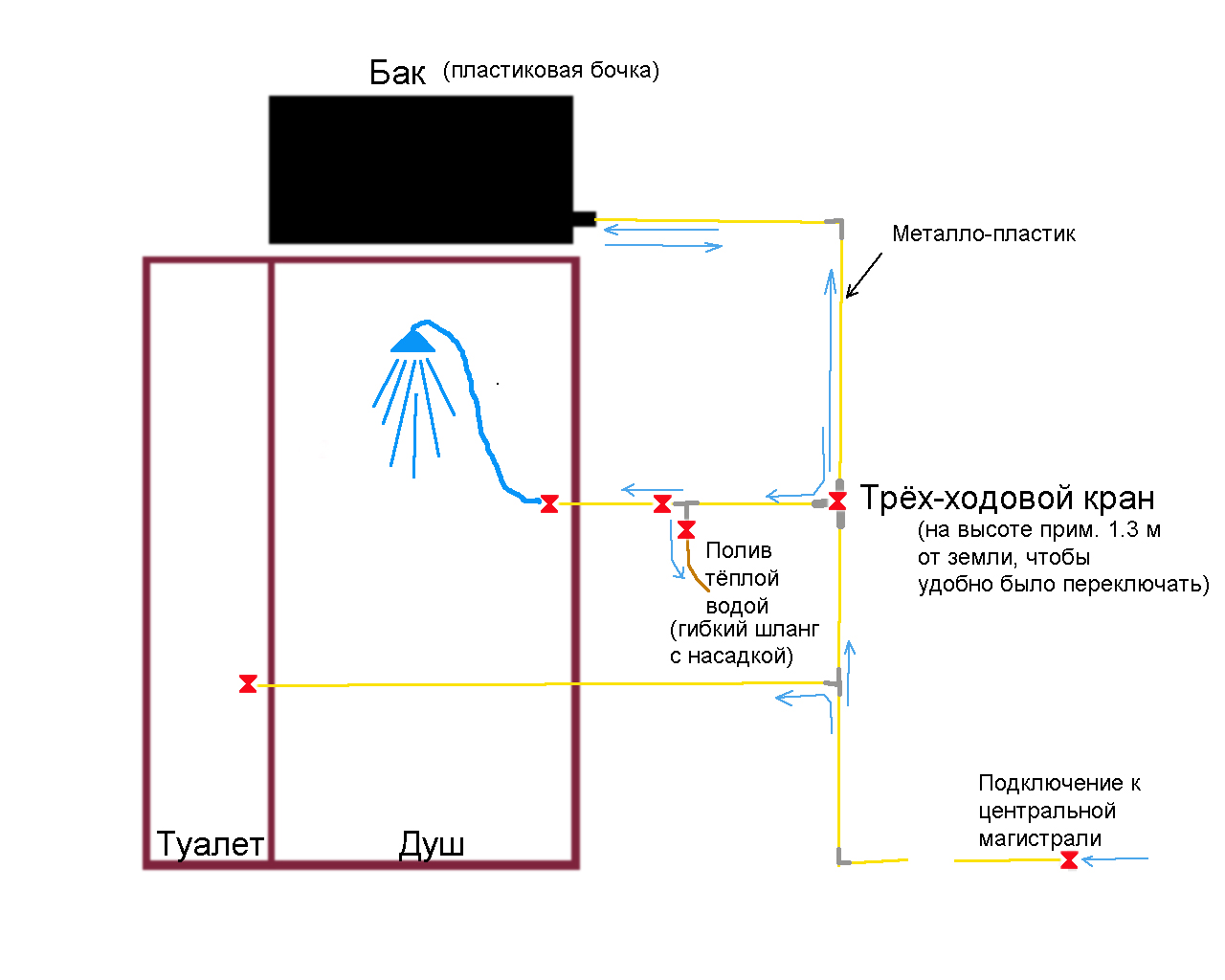

Перед началом стройки у нас возник вопрос автономного сан-узла для строителей.
Так получилось, что от прежних хозяев достался в наследство кирпичный блок типа "туалет-душ". Даже с унитазом :o и нормально работающей системой слива в септик.:Yahoo!:
Сварная конструкция для бака с водой тоже уцелела.:Yahoo!:
А вот водичкой мы занялись уже сами.
От бабушки поступил заказ, чтобы можно было поливать любимые огурчики тёплой водой из бака.
Нарисовали простенькую схему, сделали ревизию запчастей, докупили недостающие и за четыре часа всё скрутили.
Проверили.... Работает!
Мож кому пригодятся небольшие советы?:rolleyes:
Металлопластиковые трубы резали эл.лобзиком с пилочкой по металлу. Край получается ровным.
Во всех штуковинах для соединения металлопластиковых труб есть махонькие противнючие чёрные резиночки, которые так и норовят порваться.:( Ну не поеедешь ведь за ними на рынок? Поэтому вместо них в парочке соединений накрутили фум-ленту. Пока протечки нет :)
С удовольствием выслушаем мнения-замечания специалистов (а вдруг друзья пригласят на дачу и, пока жарятся шашлыки, скрутим им душ :D)
Если интересно, на выходных сфотографирую, как это выглядит в реале.
Ну само собой разумеется, все "горизонтальные" участки прокладывали с наклоном пару процентов, чтобы осенью с компрессором не возиться, правильно? :)
Спасибо, Perforator21! :rolleyes:Очень важный момент!
Конечно! Там расстояния очень "плотные", всё рядом.
Трёх-ходовик чуть приподнят над входом трубы в душевую.
Отверстие в стене между душем и туалетом просверлено прим. на 2 см ниже. При длине стены 1.5м. должно хватить!:)
