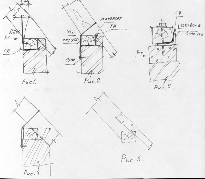

1tsov77 Опубліковано: 18 травня 2012 Поділитись Опубліковано: 18 травня 2012 Вот так крепить надо Посилання на коментар Поділитися на інших сайтах More sharing options...
*Alexey* Опубліковано: 18 травня 2012 Поділитись Опубліковано: 18 травня 2012 Вот так крепить надо Вооот. Рис 1 и 2 взаимозаменяемые. Рис 3 - частный случай. Узлы случайно не из книги уважаемого Черкасова (строительные конструкции)???;) "Книжки - это что то одно, а практика - что то другое"(с) Кроме охов-вздохов хотелось бы услышать конструктивную критику предложенного эхс Акро узла мурло/стропило в разрезе крепления. Посилання на коментар Поділитися на інших сайтах More sharing options...
1tsov77 Опубліковано: 18 травня 2012 Поділитись Опубліковано: 18 травня 2012 Вооот. Рис 1 и 2 взаимозаменяемые. Рис 3 - частный случай. Узлы случайно не из Черкасова (строительные конструкции)???;) Это не мое художество, когда себе крышу проектировал нарыл где-то. Думал как крепить мауэрлат к плитам перекрытия. Простите за хлуд. РИС №3 мне понравился Посилання на коментар Поділитися на інших сайтах More sharing options...
*Alexey* Опубліковано: 18 травня 2012 Поділитись Опубліковано: 18 травня 2012 Это не мое художество, когда себе крышу проектировал нарыл где-то. Думал как крепить мауэрлат к плитам перекрытия. Простите за хлуд. РИС №3 мне понравился По этой книге весь ГВФ и КИСИ отучились (узлы слямзены от туда ;)) Посилання на коментар Поділитися на інших сайтах More sharing options...

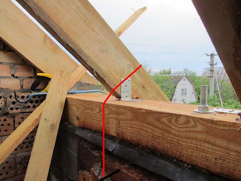

Kukuma Опубліковано: 21 травня 2012 Поділитись Опубліковано: 21 травня 2012 Крыша, с таким подходом - не жилец. Распор, возникающий в опоре стропил на мауэрлат - вырвет гвозди с лёгкостью. Если кровля лёгкая то может вырвать ветром. коньковый узел - смешно и страшно. я бы так рекомендовал выполнять устройство стропильной системы в коньковом узле Крепление стропил к мауэрлату Cтропила крепятся к мауэрлату гвоздями,причем стропило должно опираться на мауэрлат всей пяткой,а не этой зарубкой которую вы почти все на своих фотках показали!!! Что касается конька,ложится прогон и на него сверху стропила,которые между собой сбиваются. За 20 лет ничего не сломалось и никуда не улетело. Посилання на коментар Поділитися на інших сайтах More sharing options...

VillaDeLux (ex Акро) Опубліковано: 22 травня 2012 Поділитись Опубліковано: 22 травня 2012 Cтропила крепятся к мауэрлату гвоздями это Вы так считаете? или так записано в Ветхом Завете? стропило должно опираться на мауэрлат всей пяткой почему именно должно? у меня есть другие сведения опора на зарубку или пятку в безраспорной схеме - общеевропейкая практика. Добавлено через 4 минуты Я свое мнение высказал во 2-м посте. Интересно мнение автора топика, что он понял из этой фразы: К мауэрлату (что именно?) крепят (кто? на каком основании?) нормально (что за "норма"?) и без уголков (без уголков вообще? или чем то заменяют?) Посилання на коментар Поділитися на інших сайтах More sharing options...

ТТ Опубліковано: 22 травня 2012 Поділитись Опубліковано: 22 травня 2012 ТС, наверное, уже закатал скаты мембранами. тем не менее, при "распорах": - врубка стропил на мауэрлаты желательно с зубом/черепным бруском - скобы - скрутки из проволоки на костылях - монтажные уголки - субъективно 1 Посилання на коментар Поділитися на інших сайтах More sharing options...
Kukuma Опубліковано: 22 травня 2012 Поділитись Опубліковано: 22 травня 2012 (змінено) это Вы так считаете? или так записано в Ветхом Завете? почему именно должно? у меня есть другие сведения опора на зарубку или пятку в безраспорной схеме - общеевропейкая практика. Добавлено через 4 минуты Интересно мнение автора топика, что он понял из этой фразы: А вам как удобно и надежно стоять на одной пятке или все-таки стоять удобней на всю ступню? Вот и ответ. На вашей фотке у вас малюсенькая зарубка и две скобы. Скобы только фиксируют на месте ,а опирается все на пятачок в стропиле............. Это по вашему надежно? Хорошо что у нас в стране с землетрясений не бывает,иначе ваша крыша разьехалась в разные строны точно. Вырезая эту самую зарубку вы ослабляете само стропило, некоторые даже режут наполовину и даже больше,видел и такое! На счет гвоздей. Да я считаю , что крепление гвоздями самое надежное,особенно когда гвоздь немного в древесине приржавеет, ломом вырвать нельзя! Способов креплений стропил много,разные шпильки,уголки и прочая хрень! Все зависит от толщины кошелька хозяина,а когда кроме гвоздей больше ничего нет-выбирать не приходиться. И еще, вы все стропила на коньке на ус зарезаете???? Змінено 22 травня 2012 користувачем Kukuma Посилання на коментар Поділитися на інших сайтах More sharing options...
VillaDeLux (ex Акро) Опубліковано: 23 травня 2012 Поділитись Опубліковано: 23 травня 2012 На вашей фотке у вас малюсенькая зарубка и две скобы. Скобы только фиксируют на месте ,а опирается все на пятачок в стропиле............. Это по вашему надежно? Хорошо что у нас в стране с землетрясений не бывает,иначе ваша крыша разьехалась в разные строны точно. Вам известна сейсмика и этажность с объекта кровли? Вы в курсе, что данный пример основан на безраспорной схеме стропил? Куда там что разъедется? Вырезая эту самую зарубку вы ослабляете само стропило ослабляю на сколько? превышаем критично допустимое сечение? вы интуитивно догадываетесь о величине свеса и возникающем изгибающем моменте в месте зарубки? вам это кажется что или вы абсолютно уверены? если бы в этом месте была отдельная кобылка такого же сечения как и в самом тонком месте то что то изменилось бы? Да я считаю , что крепление гвоздями самое надежное,особенно когда гвоздь немного в древесине приржавеет, ломом вырвать нельзя! "ломом выбить нельзя", "кувалдой разбить невозможно" - это всё образы и аллегории. Подобную чепуху часто приходится слышать от людей не владеющих техническим складом ума. Если вы считаете крепление стропильных ног к мауэрлату самым надёжным то считайте так и далее. Но убедительности мало, пока вы не продемонстрируете это вживую (фото). Посилання на коментар Поділитися на інших сайтах More sharing options...
