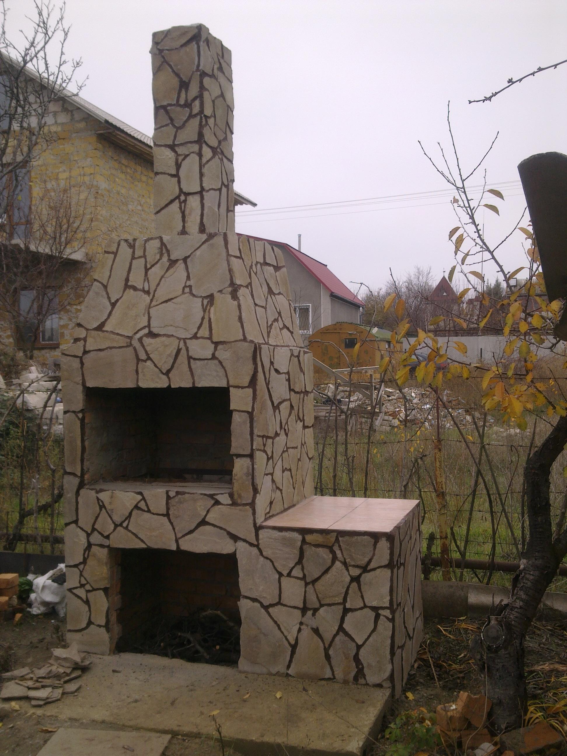

roza88 Опубліковано: 24 березня 2013 Поділитись Опубліковано: 24 березня 2013 Подскажите пожалуйста почему дым в барбекю, выходит немного в трубу и вперед из мангала прямо на мангальщика. Барбекю примерно такое как в первом сообщении второе фото . www.stroimdom.com.ua/forum/showthread.php?t=96932&highlight=%CC%C0%CD%C3%C0%CB+%C1%C0%D0%C1%C5%CA%DE Посилання на коментар Поділитися на інших сайтах More sharing options...
genas45 Опубліковано: 24 березня 2013 Поділитись Опубліковано: 24 березня 2013 Подскажите пожалуйста почему дым в барбекю, выходит немного в трубу и вперед из мангала прямо на мангальщика. Барбекю примерно такое как в первом сообщении второе фото . www.stroimdom.com.ua/forum/showthread.php?t=96932&highlight=%CC%C0%CD%C3%C0%CB+%C1%C0%D0%C1%C5%CA%DE Без фото Вашего барбекю трудно ответить. Потому, что от слова " примерно" может многое зависеть. Если на вскидку, то попробуйте увеличить тягу высотой дымохода Посилання на коментар Поділитися на інших сайтах More sharing options...
Андрей 5537 Опубліковано: 24 березня 2013 Поділитись Опубліковано: 24 березня 2013 Подскажите пожалуйста почему дым в барбекю, выходит немного в трубу и вперед из мангала прямо на мангальщика. Барбекю примерно такое как в первом сообщении второе фото . www.stroimdom.com.ua/forum/showthread.php?t=96932&highlight=%CC%C0%CD%C3%C0%CB+%C1%C0%D0%C1%C5%CA%DE Если сделаете вот такое фото, и общее фото, то порекомендовать что-либо будет гораздо проще. А так - либо увеличивать обьем дымосборника (пространство между верхней частью портала и дымоходом) путем уменьшения портала, либо увеличивать высоту дымохода. Посилання на коментар Поділитися на інших сайтах More sharing options...
victan58 Опубліковано: 25 березня 2013 Поділитись Опубліковано: 25 березня 2013 Подскажите пожалуйста почему дым в барбекю, выходит немного в трубу и вперед из мангала прямо на мангальщика. Барбекю примерно такое как в первом сообщении второе фото . www.stroimdom.com.ua/forum/showthread.php?t=96932&highlight=%CC%C0%CD%C3%C0%CB+%C1%C0%D0%C1%C5%CA%DE Попробую проанализировать вашу ситуацию, хотя без фотки это трудновато.Но все-же. 1. Сечение трубы над дымосборником -не менее400 кв.см. 2. Высота портала 47-50 см. (из личного опыта) 3.Арочные порталы особенно капризны по сравнению с прямоугольными. 4.естественно- правильная высота трубы. 5. И самое интересное-это правильное расположение барбекю по розе ветров. Если продувание ветра вдоль барбекю(а оно насколько я понял,еще не закрыто)то будет закручивание дыма в углах и , естественно- задымление.Может, это вам поможет. Посилання на коментар Поділитися на інших сайтах More sharing options...

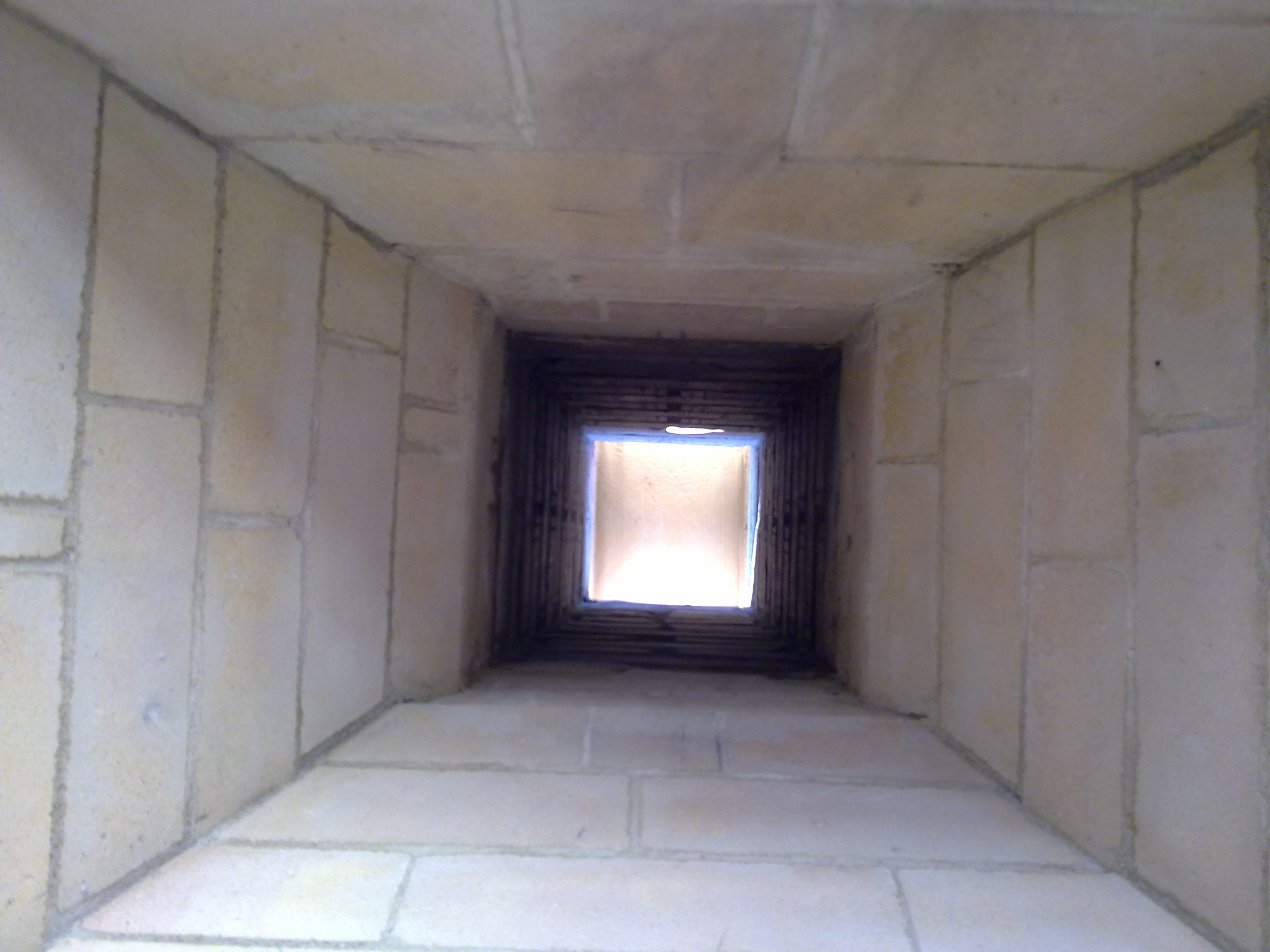

roza88 Опубліковано: 26 березня 2013 Поділитись Опубліковано: 26 березня 2013 Вот фото . Посилання на коментар Поділитися на інших сайтах More sharing options...
victan58 Опубліковано: 26 березня 2013 Поділитись Опубліковано: 26 березня 2013 Вот фото .Посмотрел на фото, сразу видно, что сечение дымохода приблизительно15х15 ( при условии, что кирпич на ребро),а это естесственно очень мало.Дальше-дымосборник должен плавно переходить в трубу, а в вашем случае дым ударяется в перекрытие дымосборника , а это чревато закручиванием дыма.Насколько я понял, зуб в вашем барбекю отсутствует, а в данном случае должен быть.Короче говоря, переделайте трубу - это неоспоримо. ба Посилання на коментар Поділитися на інших сайтах More sharing options...
genas45 Опубліковано: 26 березня 2013 Поділитись Опубліковано: 26 березня 2013 Насколько я понял, зуб в вашем барбекю отсутствует, а в данном случае должен быть. Не могли бы обьяснить, почему именно ДОЛЖЕН быть? Посилання на коментар Поділитися на інших сайтах More sharing options...
victan58 Опубліковано: 26 березня 2013 Поділитись Опубліковано: 26 березня 2013 Не могли бы обьяснить, почему именно ДОЛЖЕН быть? __________________ Геннадий. genas45@email.ua Насколько я понял,сейчас повторяется тема Нужен ли зуб в барбекю?Отвечаю.В этом случае нужен, потому, что это имитация камина с открытой топкой, приспособленная для приготовления мяса на шампуре. И работает он по принципу камина. Атак как зуб препятствует оставшимся газам в дымосборнике опускаться в топку, то этот не уместившийся в трубу газ ударяется о зуб и захватывается следующей порцией газа и идет в трубу. и так далее. Ранее была полемика на сет того ( типа А у меня в барбекю зуба нет,но он работает),но это просто подгонка мастером параметров строения под нормальную работу опытным путем.Вот приблизительно так. Если и вы поймаете эти параметры , что же - желаю удачи, стройте без зуба. Посилання на коментар Поділитися на інших сайтах More sharing options...
roza88 Опубліковано: 27 березня 2013 Поділитись Опубліковано: 27 березня 2013 (змінено) Спасибо за ответ. Да задача.Пока планируется удлинить дымоход путем вставки трубы из железа может потянет. дымоход 25х25. Посмотрел на фото, сразу видно, что сечение дымохода приблизительно15х15 ( при условии, что кирпич на ребро),а это естесственно очень мало.Дальше-дымосборник должен плавно переходить в трубу, а в вашем случае дым ударяется в перекрытие дымосборника , а это чревато закручиванием дыма.Насколько я понял, зуб в вашем барбекю отсутствует, а в данном случае должен быть.Короче говоря, переделайте трубу - это неоспоримо.ба Змінено 27 березня 2013 користувачем roza88 Посилання на коментар Поділитися на інших сайтах More sharing options...
victan58 Опубліковано: 27 березня 2013 Поділитись Опубліковано: 27 березня 2013 Спасибо за ответ. Да задача.Пока планируется удлинить дымоход путем вставки трубы из железа может потянет. дымоход 25х25. Цитата: Попытка-не пытка. Попробовать можно разные варианты.Но трубы поднимают выше относительно крыши, а у вас ее нет.Думаю,что это ни к чему не приведет.Просто в Вашем случае-совокупность косяков мастера( это и несоблюдение размеров,и возможно кладка кирпича уступами, и не рациональный переход газов из дымосборника в трубу).Но пробовать нужно. Не получается у того, кто ничего не делает. Посилання на коментар Поділитися на інших сайтах More sharing options...
