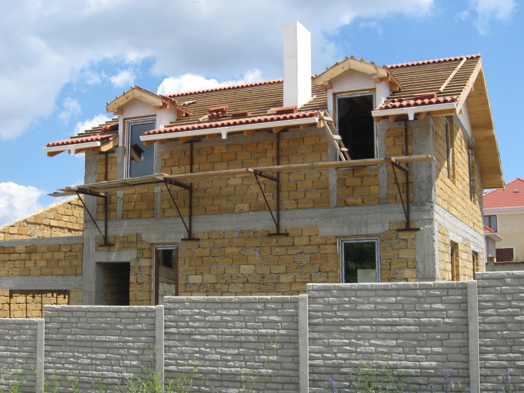

Домик для дамы с собачкой.
Елочка
отдекорировать можно и клинкерной плиткой, делов то. сейчас главное обеспечить герметичность, и водоотвод правильно.
Отдекорировать что? Гипсокартонный профиль на улице? Что там можно сделать правильно?
Дымоход лучше сразу сделать правильно, чтобы не лазить потом по готовой кровле - из собственного опыта. Я решил сделать потом, мучаюсь теперь.
Всё реально, если поставить правильно задачу и заранее определиться с итоговой картинкой:
объект расположен в районе Петропавлоского карьера, в Лозовом, на самом холме. В межсезонье ветра - дикие.

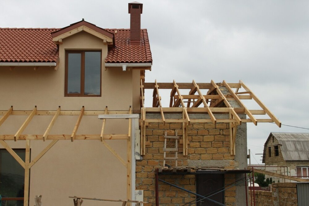

Та же самая система но с облицовкой песчаником:
0rSdjUfRkHlDzo9MIry0aTZw1-or6ZQ2z7TMx18AsJg=w206-h209-p-no
Добавлено через 52 секунды
Вот ещё один случай:
тоже каркас из жестяных оцинкованных профилей
тоже облицован магнезитом
тоже дом одного из форумчан.
стоит на холме (акмечеть). под ветрами-ураганами. и чё?

если с а не сходится. по б представляю следующие. заменить профиль на оцинкований тонкостенный профиль или черный крашенный метал, обшить внешней аквапанелью, декорировать клинкерной плиткой. если примыкание короба к черепице проблем не вызывает, остается момент герметизации в верху, и собственно крепление самого короба. както так.
архитектор, а что именно вас смущает: то что профиль изначально рассчитан для гипсокартона или то что вам кажется что несущей способности конструкции недостаточно?
Касаемо самого решения с ГК профилями имеет такую историю:
как то, во время собственного ремонта, не имея стремянки, был вынужден сделать временную 2х метровую лесенку из того что лежало под ногами: гипсокартонными профилями. на удивление, лесенка отслужила весь ремонт и идея была пробно пущена в жизнь на вышеуказанных объектах.
во время возведения конструкций из этих, казалось бы, тонюсеньких жестяных профилёчков, я регулярно проводил контроль: вылазил на самую макушку трубы (своим без фунта центнером) и пытался раскачать конструкцию. результат удивлял: стояла как вкопаная.
посему, без особых расчётов идея была внедрена в массы.

А вообще, я Елене предлагал выполнить облицовку дымохода так:
В целях экономии, от верхних воротников было принято решение отказаться и в итоге должна быть где то такая картина:
Конечно, не так живописно и без "расширения как строили в начале 20го века". Но хозяин-барин.
От кирпичных Елена сразу отказалась.
Вариант с облицовкой фасадной системой или плиткой тоже сразу откинули, хотя именно их я видел преимущественными.
Должны были быть такими:
И не важно какой каркас: ГК профиля, стальной прокат или кирпичная основа. Важен тот результат который хочет видеть заказчик.
Можно предложить любое решение на любой цвет и кошелёк.
Елена выбрала то что выбрала. Чем мотивировала выбор - лучше спросить у неё.
Наша задача выполнить его качественно и надёжно. За что и готов ручаться.

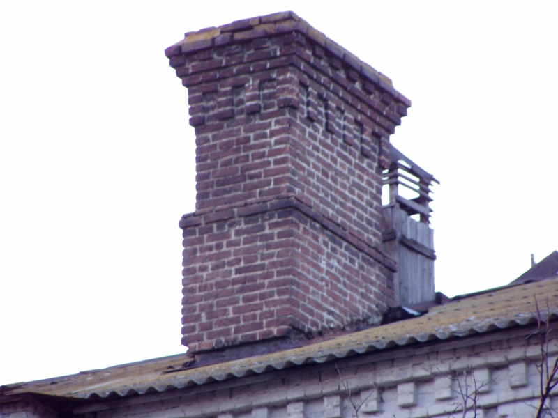

И шо мне свой комын сфоткать? Вот этому 120лет, не ремонтировался.
Я не отказывалась, а именно так и представляла свой дымоход.
ок. значит таким он у вас и будет
потому что кирпич, 120 лет назад, делался с любовью, по технологии и действительно на века.
сейчас такой не сыскать.
Вот тут согласен, никакой не сыскать. Как, впрочем, и людей ремесленных. Им бабло заслонило ремесло, а о добром имени они не в курсе. Отсюда у Вас и проблемы.
Это сейчас он делается по технологии, а 120 лет назад делался по старинке, как деды учили так и делали.

Что мой дымоход не соответствует правилам пожарной безопасности?
ИМХО - ДА.
По одной и простой причине: хлипкий каркас. Тут я полностью согласен с архитектором по нагрузкам.
