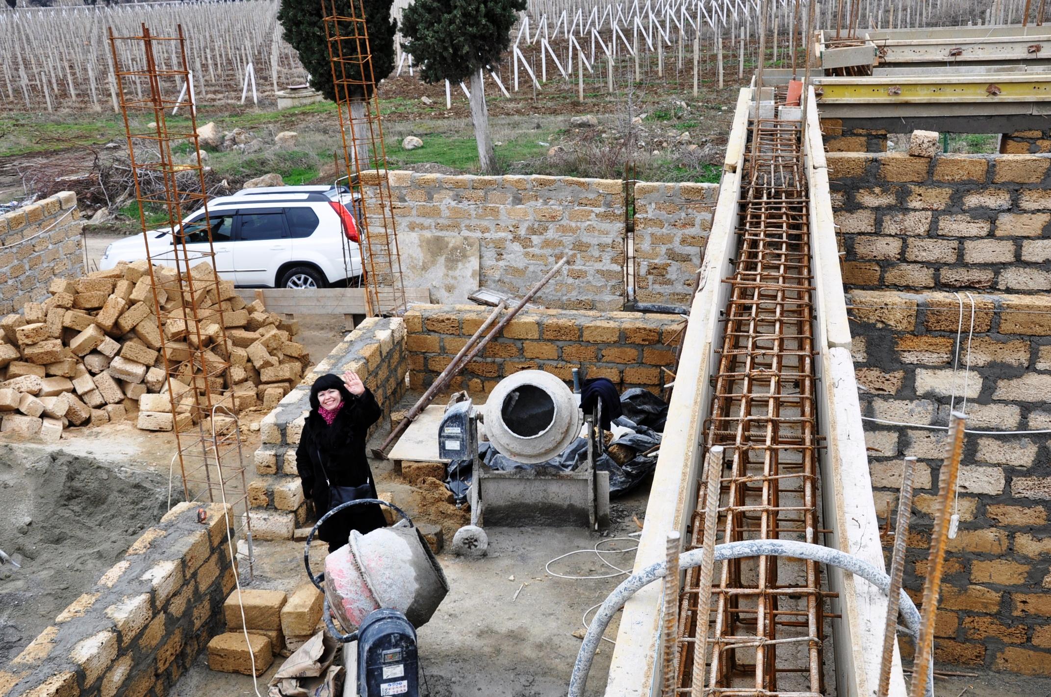

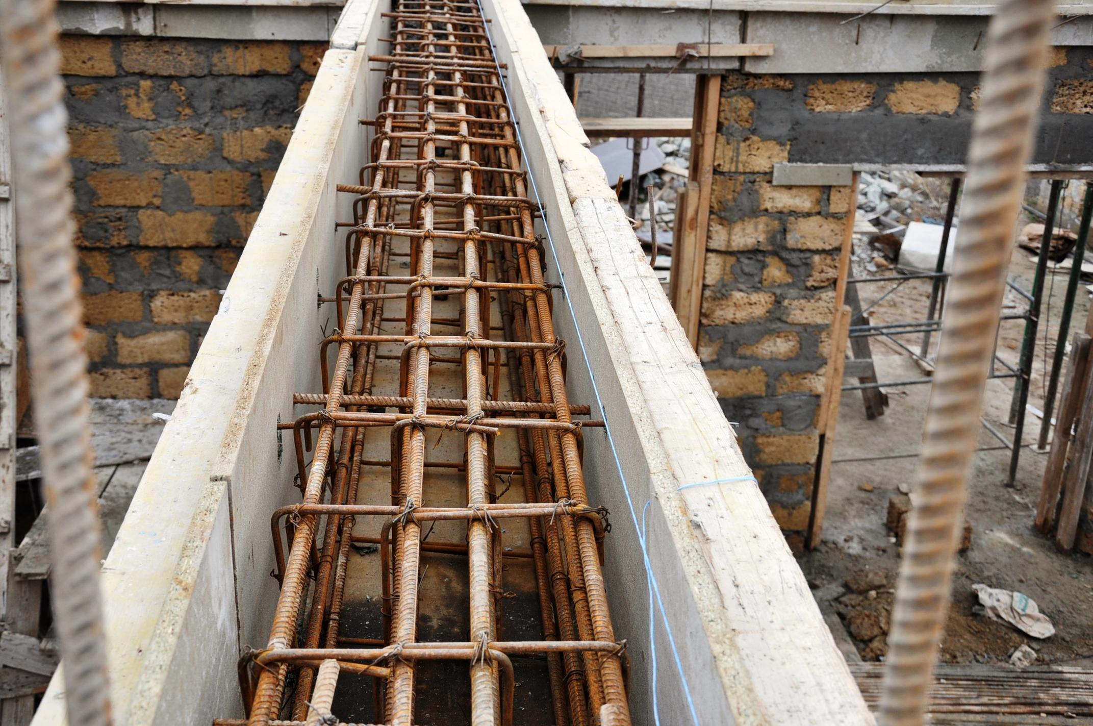

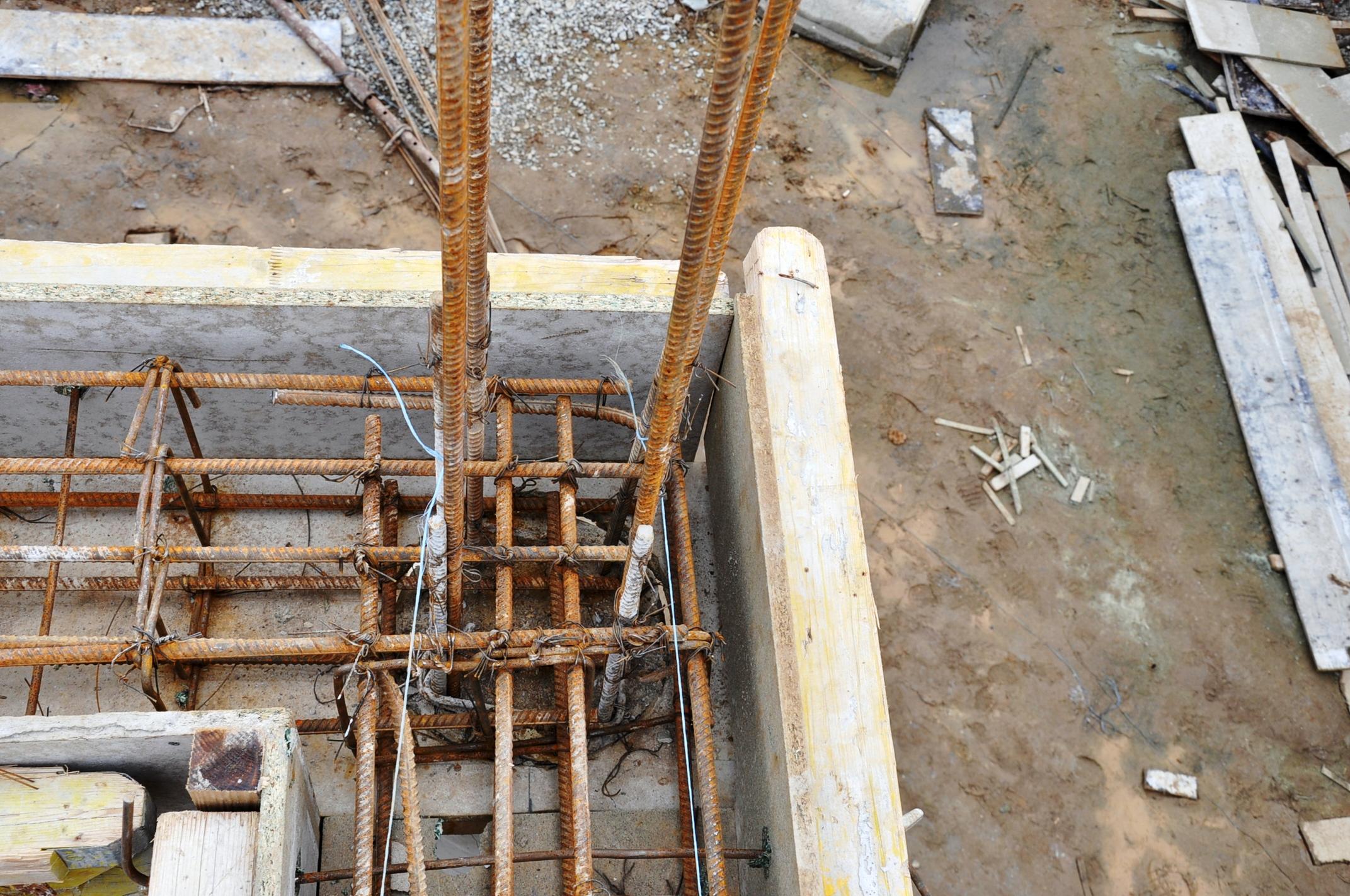

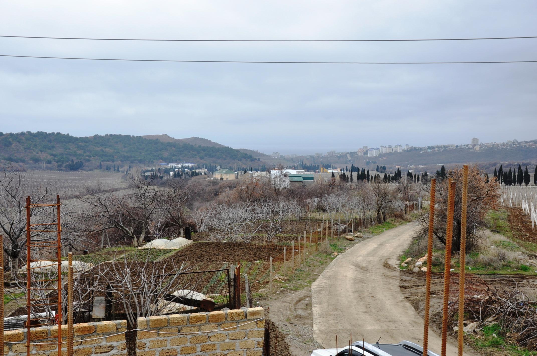

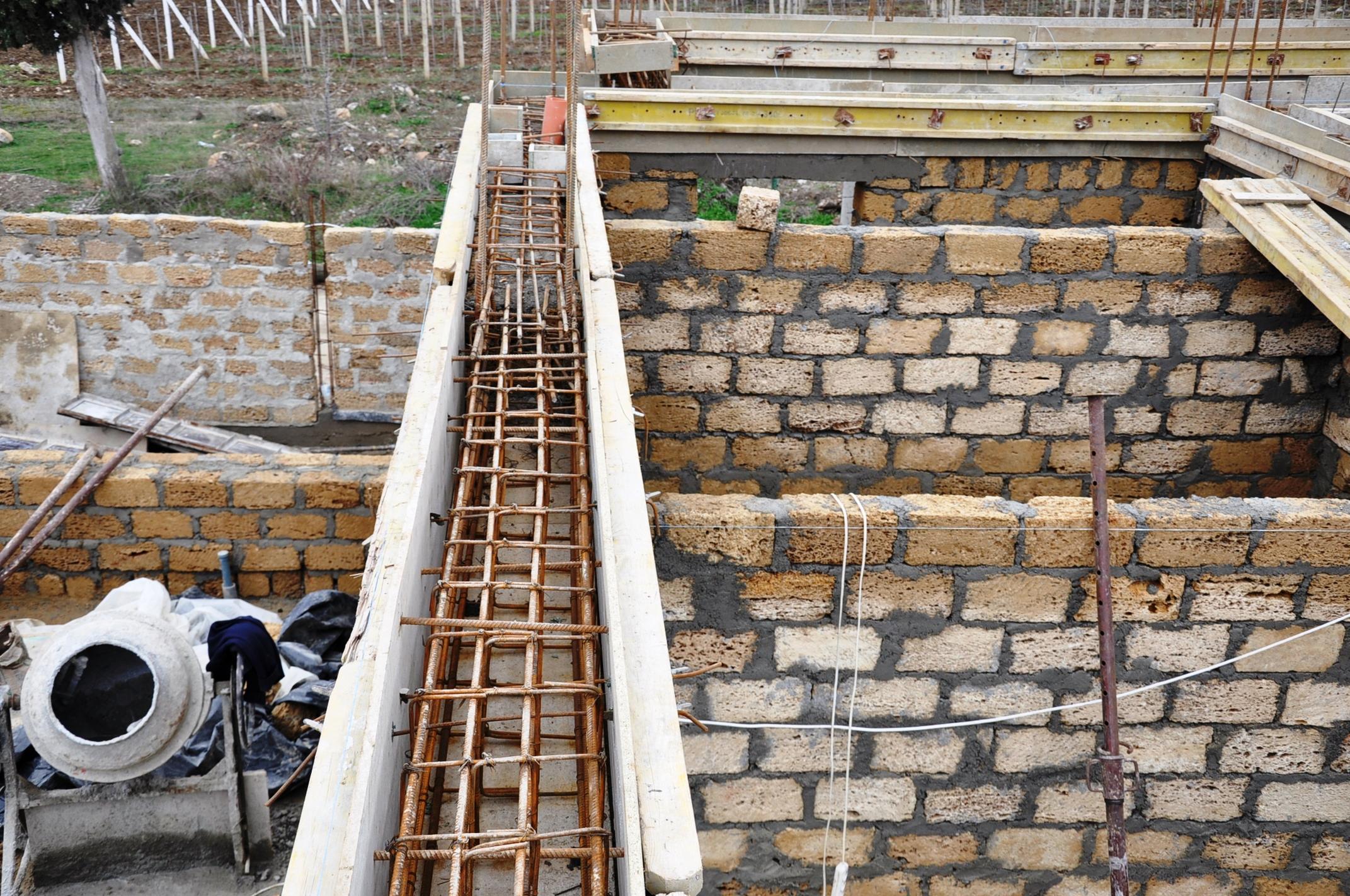

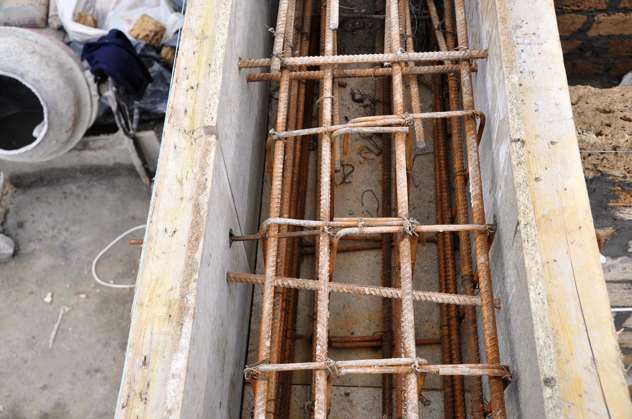

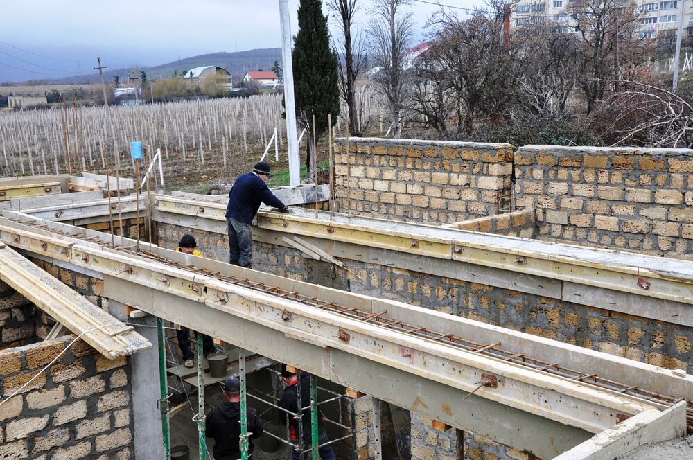

Елочка Опубліковано: 22 лютого 2013 Автор Поділитись Опубліковано: 22 лютого 2013 И так сегодня, наконец, заливали армопояса первого этажа. Готовимся к укладке плит. Они уже заказаны и будут ждать, когда все будет готово. Заливали бетоном с миксера, но не с бетононасосом, а ведрами. Надеюсь, что этот этап будет пройден так же хорошо, как предыдущий. Появился вид со второго этажа. Я правда там еще внизу))). Ну и не удержалась влепила своих друзяк.:D 7 Посилання на коментар Поділитися на інших сайтах More sharing options...

patuniknew Опубліковано: 24 лютого 2013 Поділитись Опубліковано: 24 лютого 2013 на фото рядом с Вашим домом виноградник совхозный? если да, то как будете спасаться во время обработки виноградника серой и пр ядохимикатами, пылью и шумом от тракторов? че спрашиваю, может имеет смысл забор повыше поднять? Посилання на коментар Поділитися на інших сайтах More sharing options...
Елочка Опубліковано: 24 лютого 2013 Автор Поділитись Опубліковано: 24 лютого 2013 на фото рядом с Вашим домом виноградник совхозный? если да, то как будете спасаться во время обработки виноградника серой и пр ядохимикатами, пылью и шумом от тракторов? че спрашиваю, может имеет смысл забор повыше поднять? Да, совхозный. И пыли будет немало, но спасает то, что это не открытое поле, а все в винограде и соответственно часть пыли он заберет. Забор планировался два метра, но сейчас просто давит жаба закрыть виды из окон им. Поэтому вопрос по высоте забора отложился на осень, посмотрим вопрос пыли и химикатов. Набрела на сайт по дизайну, просто не вылажу оттуда. Если смотреть в хроме, то он переводит сразу страницы, когда зарегистрируешься, то есть функция собирать понравившееся в свой кабинет, потом просматривать. Вот ссылочка.www.houzz.com/ideabooks/Kitchen-Workbook#Kitchens 5 Посилання на коментар Поділитися на інших сайтах More sharing options...

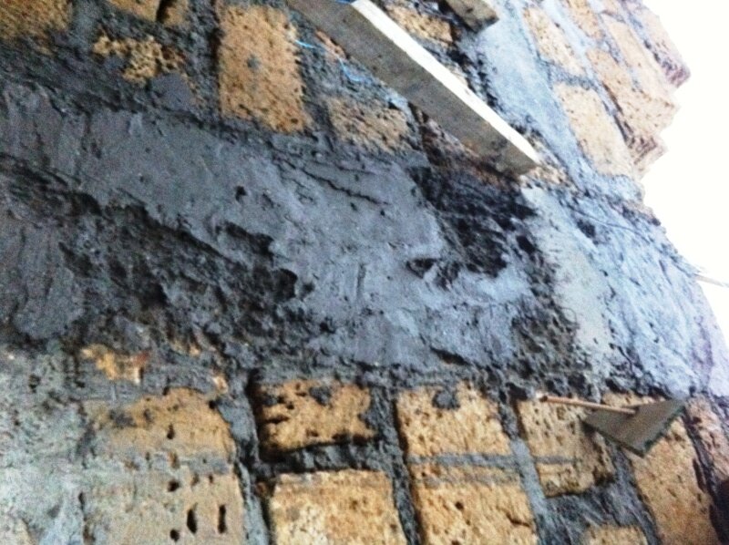

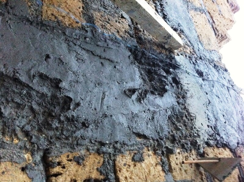

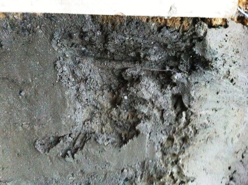

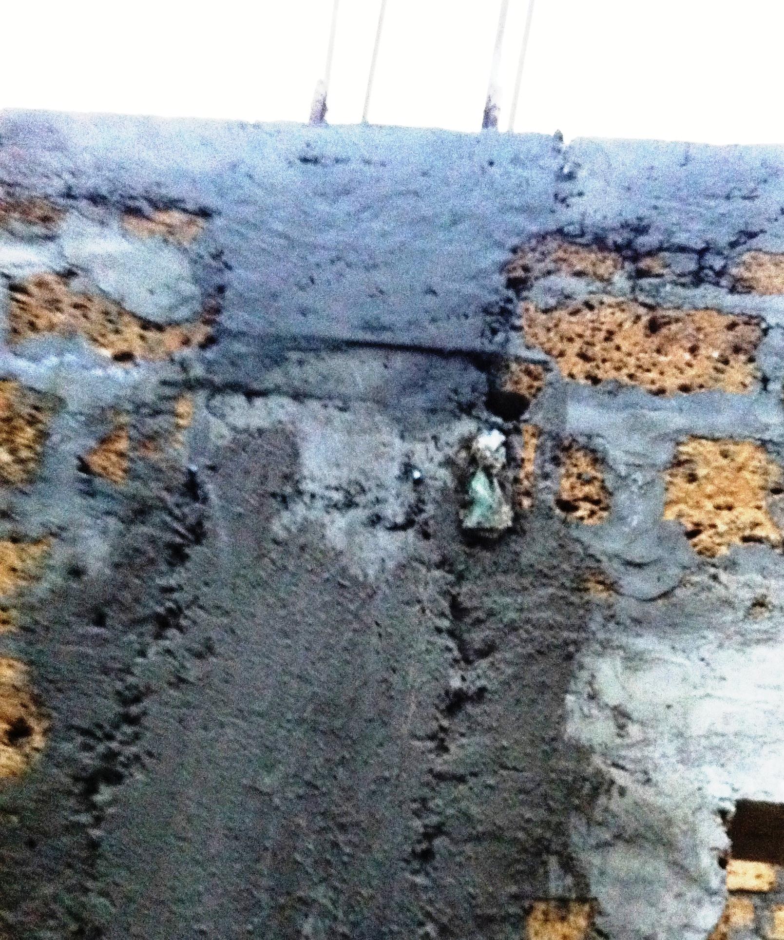

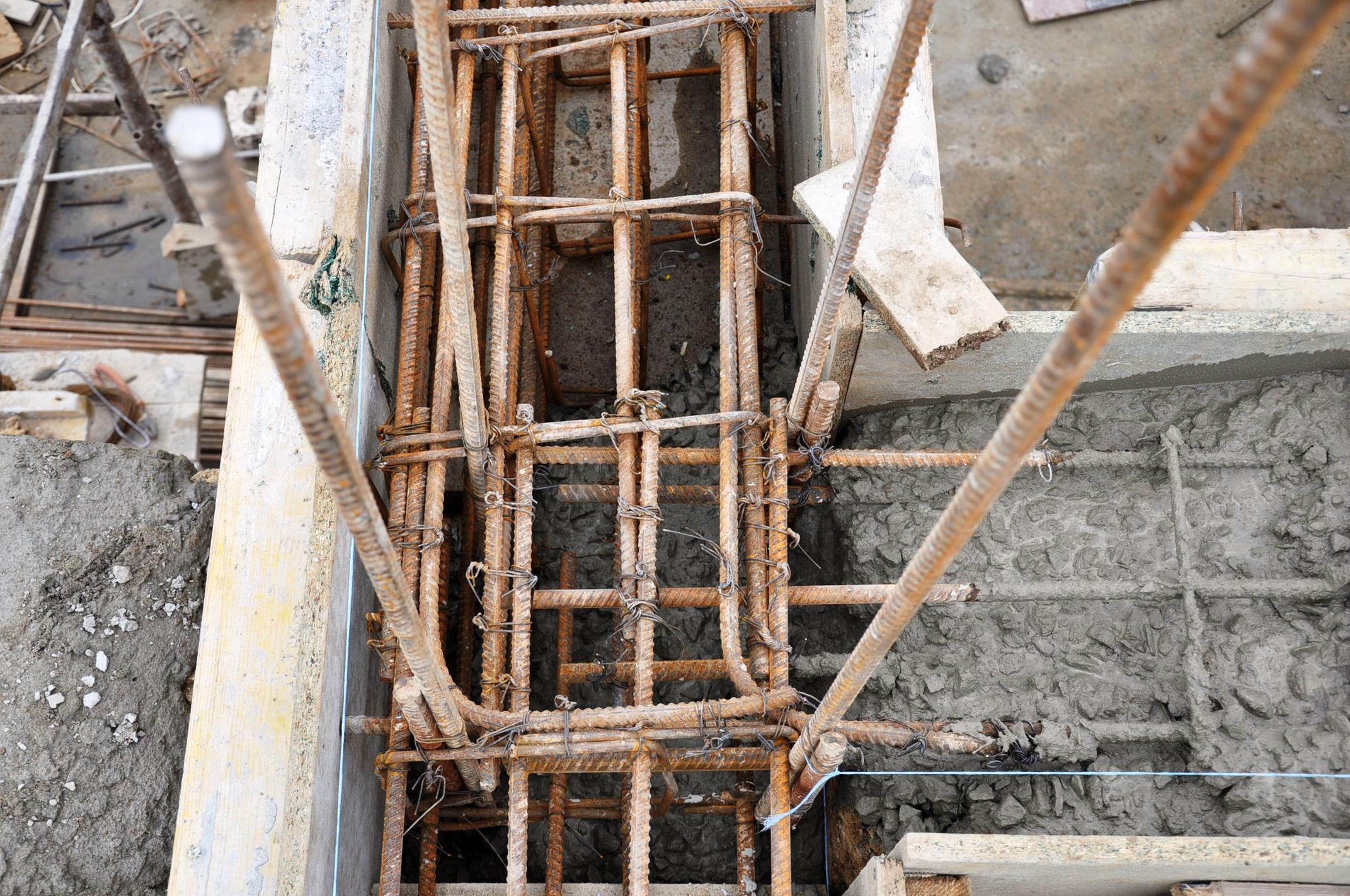

Елочка Опубліковано: 25 лютого 2013 Автор Поділитись Опубліковано: 25 лютого 2013 СВЕРШИЛОСЬ... Сегодня я, совершенно не умеющая материться, это сделала. До сих пор стыдно... А началось так. Еду себе спокойно после работы мимо стройки и поднимаю глаза ... Вот это моя колонна... (ссылка на изображение устарела) Звоню подрядчику, а он мне говорит, да я полчаса уехал с объекта и все и армопояс и колонны были залиты согласно нормам, и все у меня нормально. Ну вот ткните мне не знаю чем... Я придираюсь, или как чайник раздуваю из мухи слона? Ну кто-нибудь может мне объективно написать, я необидчивая совершенно. Или я самый, что ни на есть лох и плачу по расценкам, далеким от низких, подрядчик нанимает самых дешевых исполнителей и вешает мне лапшу о соблюдении нормативов. А как вот эта куча шебня вперемежку с раствором в углу комнаты по черновому полу и всякие тряпочки в стене? Посилання на коментар Поділитися на інших сайтах More sharing options...

POLAA Опубліковано: 25 лютого 2013 Поділитись Опубліковано: 25 лютого 2013 СВЕРШИЛОСЬ... Сегодня я, совершенно не умеющая материться, это сделала. До сих пор стыдно... А началось так. Еду себе спокойно после работы мимо стройки и поднимаю глаза ... Вот это моя колонна... (ссылка на изображение устарела) Звоню подрядчику, а он мне говорит, да я полчаса уехал с объекта и все и армопояс и колонны были залиты согласно нормам, и все у меня нормально. Ну вот ткните мне не знаю чем... Я придираюсь, или как чайник раздуваю из мухи слона? Ну кто-нибудь может мне объективно написать, я необидчивая совершенно. Или я самый, что ни на есть лох и плачу по расценкам, далеким от низких, подрядчик нанимает самых дешевых исполнителей и вешает мне лапшу о соблюдении нормативов. А как вот эта куча шебня вперемежку с раствором в углу комнаты по черновому полу и всякие тряпочки в стене? На какую высоту заливали колонну за один прием? Судя по количеству и расположению арматуры над колоннами на уровне армопояса (очень маленькие просветы между прутьями), при бетонировании колонн вибраторы не использовались. Отсутствие вибрирования можно предположить и по тому, что между арматуринами булову глубинного вибратора не просунуть, и по поверхности "колонны". Вернее, по отсутствию нормальной бетонной поверхности. Вообще удивляюсь, как через такие маленькие щели в арматуре, можно было засунуть в колонну бетон с крупным заполнителем (щебнем). Судя по всему, в колонну "налили" цементно-песчаного раствора, возможно, с мелким щебнем. Но поверхность дикая. Кажется, что горбатую поверхность сверху замазали раствором. Причем делали это то ли пьяные, то ли "с руками из жопы" в прямом смысле этого слова. Через время нужно заставить технадзор проверить прочность бетона в армопоясе и колоннах. Затраты на тестирование бетона - за счет "жопоруких". Подойдет "Молоток Кашкарова", или аналогичное простое устройство. ИМХО 1 Посилання на коментар Поділитися на інших сайтах More sharing options...
Елочка Опубліковано: 25 лютого 2013 Автор Поділитись Опубліковано: 25 лютого 2013 Кажется, что горбатую поверхность сверху замазали раствором. Не кажется, а точно 100%. Сверху было намазано раствором, до самой арматуры. Спасибо за мнение. Посилання на коментар Поділитися на інших сайтах More sharing options...
POLAA Опубліковано: 25 лютого 2013 Поділитись Опубліковано: 25 лютого 2013 Не кажется, а точно 100%. Сверху было намазано раствором, до самой арматуры. Спасибо за мнение. Вы, наверное, пропустили вопрос На какую высоту заливали колонну за один прием? Посилання на коментар Поділитися на інших сайтах More sharing options...
Елочка Опубліковано: 25 лютого 2013 Автор Поділитись Опубліковано: 25 лютого 2013 Вы, наверное, пропустили вопрос Колонна заливалась на половину высоты за один прием. Высота колонны около 3м, точно не скажу проекта нет под рукой. А эта колонна в частности заливалась вместе с армопоясом. Посилання на коментар Поділитися на інших сайтах More sharing options...

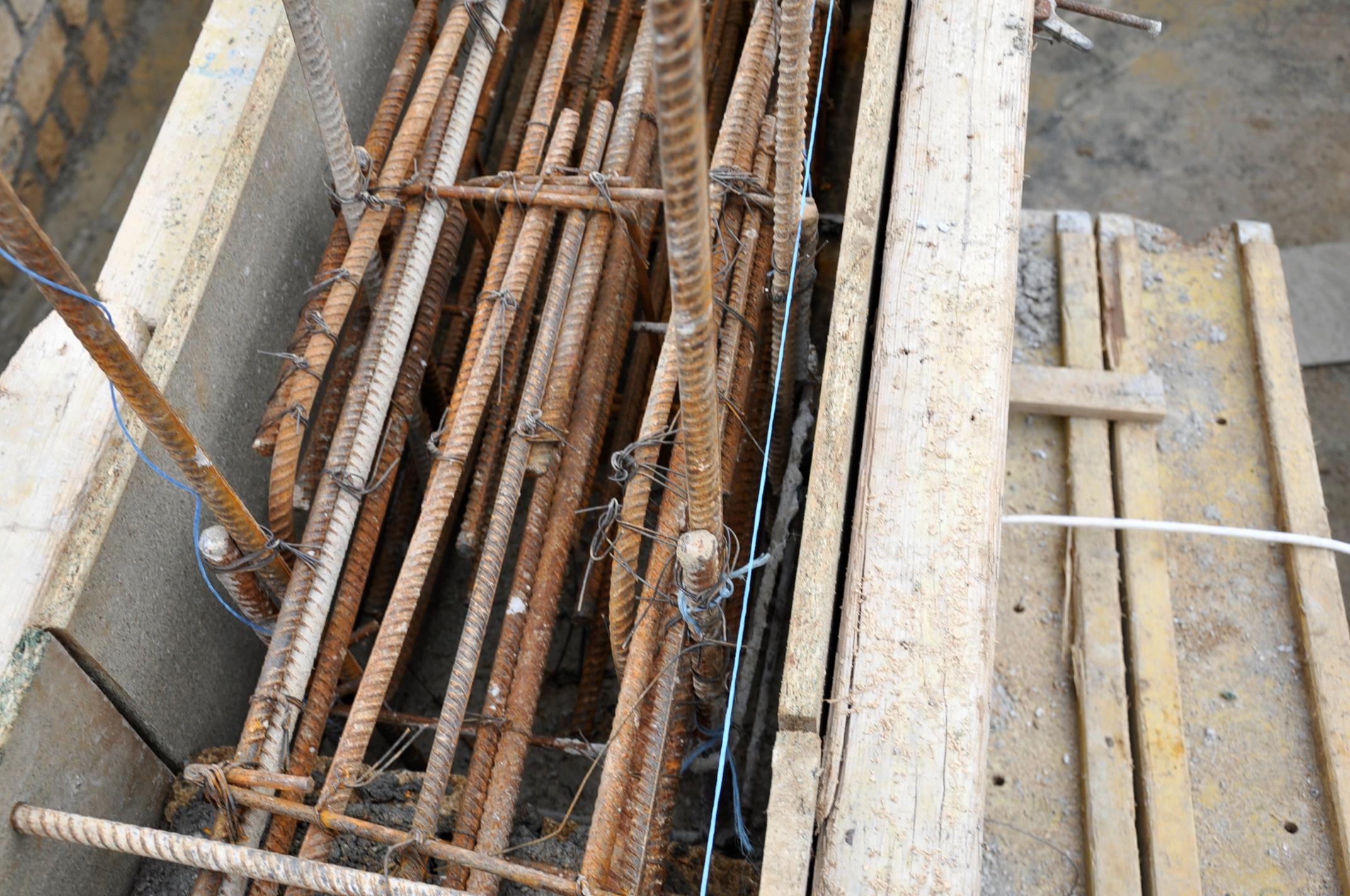

POLAA Опубліковано: 25 лютого 2013 Поділитись Опубліковано: 25 лютого 2013 Колонна заливалась на половину высоты за один прием. Высота колонны около 3м, точно не скажу проекта нет под рукой. А эта колонна в частности заливалась вместе с армопоясом. На высоту 1,5 метра практически невозможно качественно залить стандартный бетон без вибрирования. Тем более, как я написал выше, непонятно зачем напиханные в сечении колонны куски арматуры перекрыли возможность как нормально уложить туда бетон, так и вибрировать уложенный бетон. Колонны у Вас при таком исполнении армирования и бетонирования не могли быть забетонированы качественно. Рабочие же, столкнувшись с трудностями (бетон "не лез" сквозь щели между арматуринами), возможно, налили туда жидкого цементно-песчаного раствора. Это если они умные. А если не очень умные - то во время бетонирования вообще внимания на колонны не обратили. Немного бетона попало в колонну, потом решетка из арматуры забилась, и в колонне осталась пустота - кучками лежащий не вибрированный бетон. Когда сняли опалубку - увидели сплошные дыры и раковины. Замазали это все раствором. Одно не понятно, почему так похабно замазали? То ли спешили, то ли напились, то ли ногами делали? ИМХО Посилання на коментар Поділитися на інших сайтах More sharing options...
Елочка Опубліковано: 25 лютого 2013 Автор Поділитись Опубліковано: 25 лютого 2013 Когда сняли опалубку - увидели сплошные дыры и раковины. Замазали это все раствором. Как это влияет на качество колонн? Разве нормально? Мне просто это все напомнило, заливку фундамента. Посилання на коментар Поділитися на інших сайтах More sharing options...
POLAA Опубліковано: 25 лютого 2013 Поділитись Опубліковано: 25 лютого 2013 Как это влияет на качество колонн? Разве нормально? Мне просто это все напомнило, заливку фундамента. У Вас же есть технадзор? Пусть придет через время, когда бетон наберет прочность, постучит молотком, просверлит несколько отверстий - сразу все и прояснится. Если там дыры, сверло будет проваливаться. Если прочность низкая - от молотка обсыпаться будет. У Вас же несущие колонны. Бетон на них после набора прочности должен "звенеть" при ударе молотком, и не крошиться. А прочность проверить - "Молоток Кашкарова", или аналоги. И дешево, и сердито.))) 2 Посилання на коментар Поділитися на інших сайтах More sharing options...
