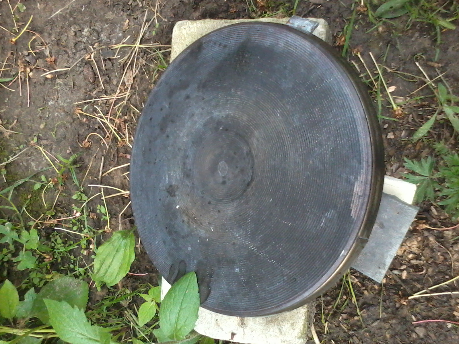

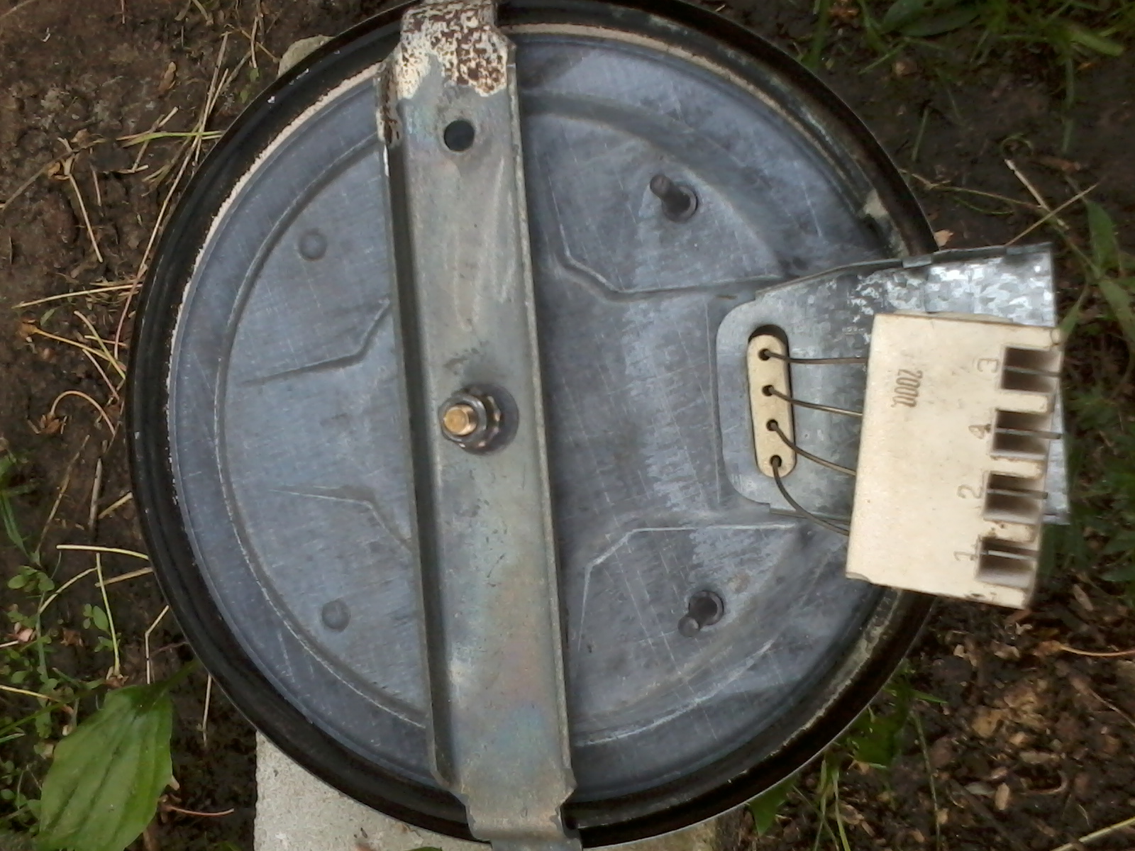

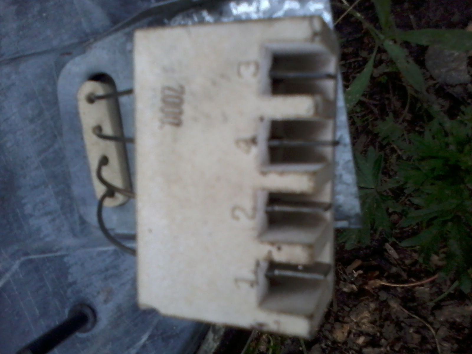

Подогнали диски от электроплиты, а у меня на даче есть маленькая настольная электроплита у которой сгорела спираль.Есть желание присобачить диск от стационарной электроплиты к своей маленькой (размер подходит) но у меня два проводка а там четыре (фото прикрепил), ВОТ незнаю как подсоединить.
Может поможете?

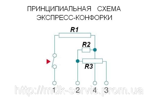

В зависимости от того на какие контакты подать питание - будет разная мощность. Плита была со ступенчатой регулировкой нагрева.

Там несколько спиралей, нужно "прозвонить" тестером и
....."запаралелить" :)!
Самая низкая мощность при последовательном соединении нагревателей - контакты 1 и 3 в розетку. Самая большая мощность при параллельном соединении - это по два контакта с краю, соединенных между собою и в розетку - это 1+2 и 4+3.

Спасибо за подробное описание, без него я из рисунка бы ничиго непонял.
Схемы в инете я видел, но мне надо было просто чтоб кто-то расписал мне на понятном язике, что Вам и удалось.:smile:
