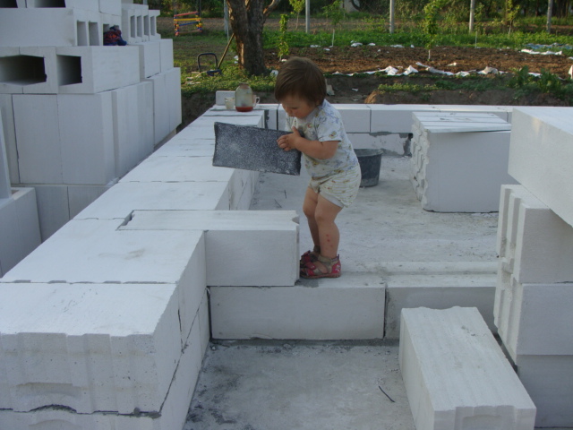

Михалів Опубліковано: 12 травня 2012 Поділитись Опубліковано: 12 травня 2012 Однозначно газобетон! за 5 днів роботи 5 рядів газобетону(аерок 500 мм Д400), вже готовий метр стіни. Досвід будівництва тільки у одного. Просто і гарно Посилання на коментар Поділитися на інших сайтах More sharing options...
Юрий 76 Опубліковано: 12 травня 2012 Поділитись Опубліковано: 12 травня 2012 Однозначно газобетон! за 5 днів роботи 5 рядів газобетону(аерок 500 мм Д400), вже готовий метр стіни. Досвід будівництва тільки у одного. Просто і гарно Какой фасад будете делать, будете ли утеплять газобетон? Если да то как? Посилання на коментар Поділитися на інших сайтах More sharing options...
Михалів Опубліковано: 12 травня 2012 Поділитись Опубліковано: 12 травня 2012 В звязку з тим, що будівництво бюджетне, було обрано стіну в 500 мм. Утеплювати не плануємо/економічно не вигідно, оздоблювати плануємо штукатуркою та пофарбувати але коли це буде не знаємо... попередньо плануємо жити з такими стінами. На форумі є відгуки про життя з такими стінами - все нормально. Нас і привабив тим газобетон, що оздоблення можна відкласти на невизначений термін, з іншими стіновими матеріалами такого не вийде. 1 Посилання на коментар Поділитися на інших сайтах More sharing options...

Михалів Опубліковано: 12 травня 2012 Поділитись Опубліковано: 12 травня 2012 бюджетно было бы 360, 375 или 400 мм а 500 мм - это на 20-25% дороже Є приклад побудови будинку з 375, на сімейній нараді вирішили 400 але в порівнянні з 500(різниця в ціні на нашому обємі складала до 10 відсотків) затвердили 500 з тим що таку стіну ми утеплювати не будемо. ничем. каждый выбирает то, что больше нравится ему. ГБ в основном выбирают потому, что стена возможна однослойная. Ширина нашого блоку заміняє 1,5 метра цегли, менше витрати на опалення та оздоблення(штукатурка тощо). ПиСи.Що саме цікаво, люди бачать як я будуюсь і позитивно налаштовані ті хто планує будуватись а будівельники в основному негативно - і матеріал поганий і на цемент а не на клей(на перший ряд пішло 5 мішків цементу) треба класти було і так далі... Посилання на коментар Поділитися на інших сайтах More sharing options...

Михалів Опубліковано: 13 травня 2012 Поділитись Опубліковано: 13 травня 2012 чье производство газоблока покупали? Аерок, Вам в Суми доставка дешевше буде, геометрія супер. Якщо візьмете з гіршими показниками "попадаєте" потім на штукатурке. Можливо буду запрошувати знайомого на штукатурні роботи - він пропонує "фінішем" всі роботи зробити. Перший ряд ми поклали 06.05. сьогодні до вечора повинні зробити 7 ряд а нам треба 13. Посилання на коментар Поділитися на інших сайтах More sharing options...

Михалів Опубліковано: 13 травня 2012 Поділитись Опубліковано: 13 травня 2012 Сообщение от vadimv Сумы - это не совсем Украина, по климатическим показателям. а 500 мм утеплять нужно? Читайте уважніше - 500 мм газобетону заміняє 1,5 м цегли. Утеплювати непотрібно/економічно невигідно. 500 мм блок габарітний/важкий, можливо 400 мм більш правильний вибір. [ Посилання на коментар Поділитися на інших сайтах More sharing options...
