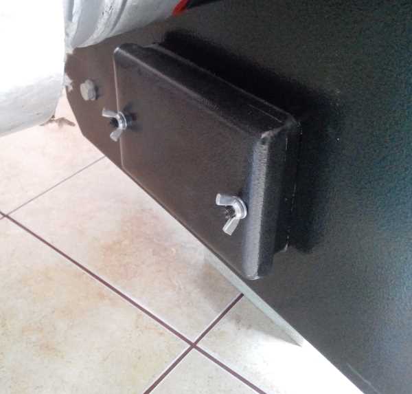

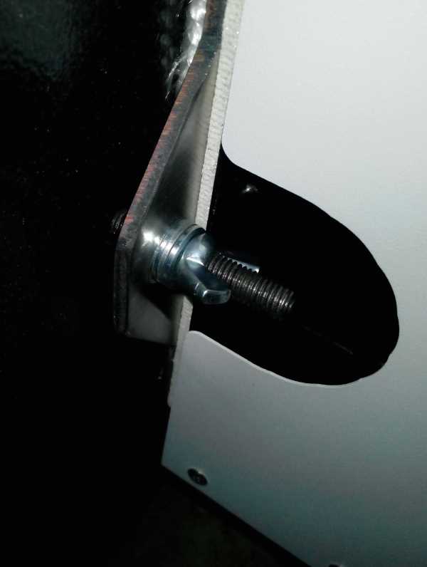

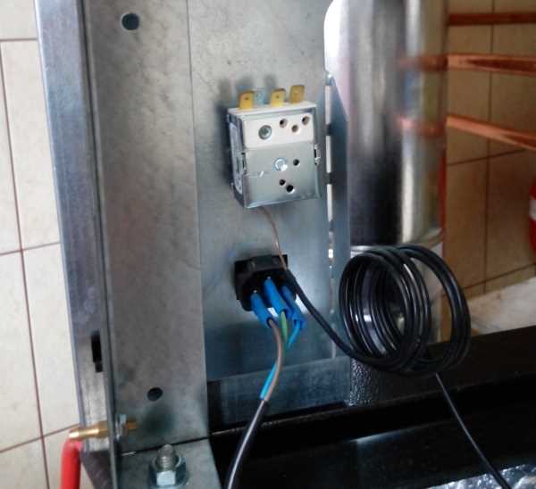

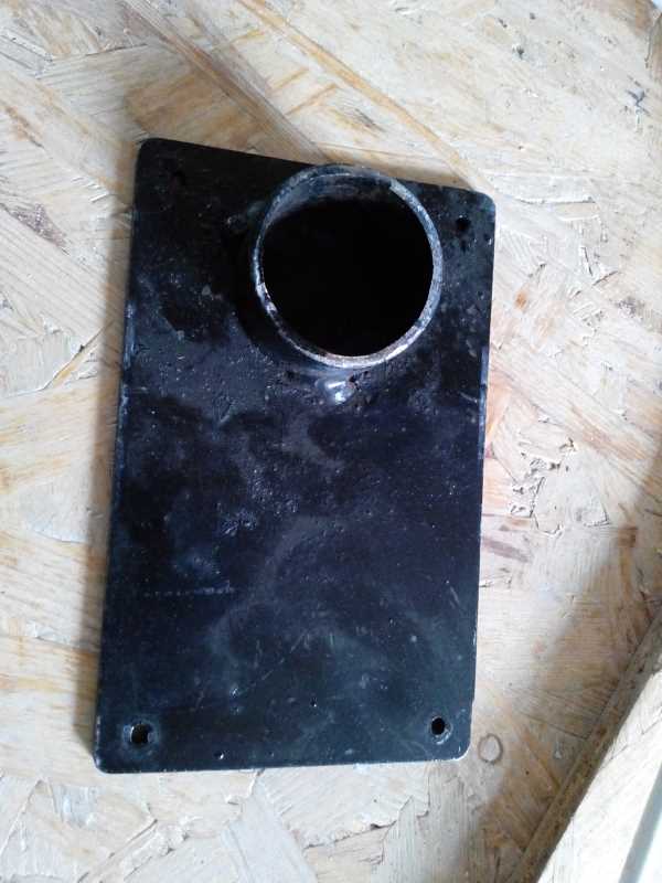

sov1178 Опубліковано: 18 листопада 2014 Поділитись Опубліковано: 18 листопада 2014 Приветствую всех! Ну что, оживим темку ;) В общем доделываю себе котельную с этим котлом. Пока еще не запускал, но в процессе подготовки выяснилось кое-что важное для будущих покупателей - так сказать, чтобы были готовы... Покупал котел в конце зимы, приехал он ко мне в марте. Должен сказать, что работой фирмы, в которой покупал его остался доволен - не смотря на сложную ситуацию в стране и с курсами все сделали, как обещали (ну сроки чуть затянулись, но это несущественно). Озвучивать фирму здесь наверное нельзя - кому интересно спрашивайте (да и в нете ищется без проблем она). Когда котел приехал и грузили в машину, чтобы отвезти на место обнаружил, что поддон немного разбит и одна из подставок-ножек на которых он стоит на поддоне отсутствует. Подумал, что это проделки перевозчика. Сейчас, в процессе монтажа, решил заглянуть в дверку ля прочистки (сзади котла), и о чудо! Обнаружил ножку-подставку там поскольку котел был весь в пленке, получается попала она там на заводе Продолжим дальше Снизу котла отверстие для слива теплоносителя. Я его не обнаружил - как оказалось забыли вырезать отверстие в теплоизоляции. Отверстие нашел с помощью нитки и рулетки, вырезал, теперь все ок. Идем дальше. Что это за фигня на задней стенке? О Боже!.. Это же аварийный термостат, а почему он не подключен?.. А хз - может провода в Польше закончились Ставим горелку. Прикрутить не получается, т.к. барашки которыми она крепится упираются в основание горелки и их не получается закрутить. Вопрос решается путем подкладывания трех шайб под каждый барашек. Все о чем я написал устраняется без особых проблем, но лично я ожидал Европейского подхода, а получается как всегда. В остальном сделан котел нормально - к покраске, виду сварных швов и железу претензий пока нет - посмотрим как оно будет в работе. Как запущу отпишусь... 2 Посилання на коментар Поділитися на інших сайтах More sharing options...

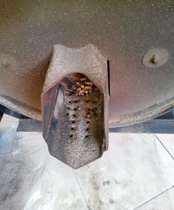

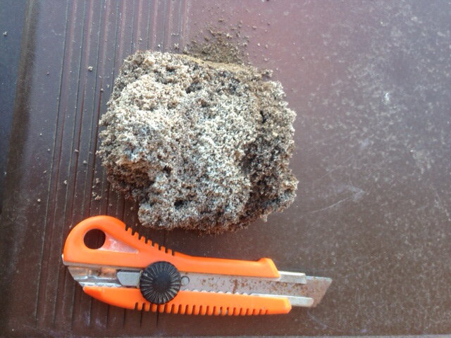

temadobry Опубліковано: 22 листопада 2014 Поділитись Опубліковано: 22 листопада 2014 Покупал котел в Винтерме год назад. В общем котлом доволен, хотя есть один большой косяк, который всплыл уже во время эксплуатации - в горелке каждый день возникает корж, который, если вОвремя его не убирать создает "пробку" в горелке и горелка показывает ошибку и выключается. В прошлом году, когда за бортом было -20 котел остановился. и ночь был выключен. утром трубы позамерзали, слава Богу ничего не порвало. При чем я попробовал видов 10 пеллеты разных производителей, но корж все равно возникает. Пробовал в том числе и пеллету, которую предложил в прошлом году Винтерм, но корж все там же. В этом году Винтерм уже в сентябре предложил пеллету по 2000. Говорят, что коржа практически нет. Ну шо сказать? все бы хорошо, вот только я взял пеллету по 1400. Такая вот история. Теперь про расход: долго расспрашивал у Лины какой будет расход - молчала как партизан. Сказала - сами увидите. По факту вижу 1,2-1,5 тонны в месяц на мои 180м. Из них активно отапливается 140. Утеплен дом нормально. И еще: сразу толково делайте дымоход. Пока до ума не довел - периодически шла обратная тяга. В результате в доме куча дыма, а котел гаснет. И еще еще: если будете брать на Винтерме - общайтесь с Андреем. Я так понял он шарит по этим котлам больше всех. Итог: пеллетный котел мини био - реальная альтернатива обогреву газом. Поломок (тьфу-тьфу-тьфу) серьезных не было. Но не ждите, что этот котел, как газовый можно будет оставить на несколько дней и уехать куда-то. Чистить его нужно каждый день, иначе станет. Ну выкладываю фото ежедневного коржа из горелки 3 Посилання на коментар Поділитися на інших сайтах More sharing options...

sov1178 Опубліковано: 22 листопада 2014 Поділитись Опубліковано: 22 листопада 2014 хотя есть один большой косяк, который всплыл уже во время эксплуатации - в горелке каждый день возникает корж А настройки горелки по части воздуха просто поставили рекомендуемые из инструкции и все, или экспериментировали с ними? Посилання на коментар Поділитися на інших сайтах More sharing options...
temadobry Опубліковано: 23 листопада 2014 Поділитись Опубліковано: 23 листопада 2014 По рекомендации того же Андрея уменьшил. 6 9 10,3. Результат нолевой 1 Посилання на коментар Поділитися на інших сайтах More sharing options...
Alisan Опубліковано: 24 листопада 2014 Поділитись Опубліковано: 24 листопада 2014 По рекомендации того же Андрея уменьшил. 6 9 10,3. Результат нолевой Коржи убирает керамическая вставка, что была представлена на фото в посту № 53. А без нее коржи в этой горелке обычное дело, если пеллеты не очень хороши. 1 Посилання на коментар Поділитися на інших сайтах More sharing options...
temadobry Опубліковано: 24 листопада 2014 Поділитись Опубліковано: 24 листопада 2014 Коржи убирает керамическая вставка, что была представлена на фото в посту № 53. А без нее коржи в этой горелке обычное дело, если пеллеты не очень хороши. Есть мнение, что если в пеллете есть песок - ничего не поможет Посилання на коментар Поділитися на інших сайтах More sharing options...
Kimura Опубліковано: 24 листопада 2014 Поділитись Опубліковано: 24 листопада 2014 Есть мнение, что если в пеллете есть песок - ничего не поможет Даже если в пеллете нет песка , то корж будет все-равно - коржик это смесь золы,мусора и пр. запекшегося под влиянием температуры. В своем посте - я тоже мучался по вопросу пока не сделал выгребатель www.stroimdom.com.ua/forum/showthread.php?t=26998 Сейчас - могу неделю не бегать к котлу. Но - раз в неделю надо полведра пепла песка и коржиков выбирать со дна печи. От этого никуда не деться. Единственное что я не понял - а как П- вставка в Био из огнеупорной керамики влияет на уменьшение коржиков? Посилання на коментар Поділитися на інших сайтах More sharing options...
Alisan Опубліковано: 1 грудня 2014 Поділитись Опубліковано: 1 грудня 2014 Есть мнение, что если в пеллете есть песок - ничего не поможет Это не так. Человек применял вставку на тех пеллетах, которые как раз давали без вставки отличные коржи. Вставка увеличивает теплонапряженность и усиливает поток воздуха в горелке, за счет уменьшения объема горения. Горелка всегда чистая. Золу просто выметает из нее. Только посередине колосника небольшая дорожка. 2 Посилання на коментар Поділитися на інших сайтах More sharing options...
Crazy Опубліковано: 2 грудня 2014 Поділитись Опубліковано: 2 грудня 2014 Это не так. Человек применял вставку на тех пеллетах, которые как раз давали без вставки отличные коржи. Вставка увеличивает теплонапряженность и усиливает поток воздуха в горелке, за счет уменьшения объема горения. Горелка всегда чистая. Золу просто выметает из нее. Только посередине колосника небольшая дорожка. Тогда пАчему производители сразу не комплектуют горелки такой вставкой, а предлагают ее как опцию (у поляков, у датчан точно есть)? В чем тогда недостатки использования керамической кепки? Может ссылку кинете, где это обсуждалось, а то на ФХ не нашел Посилання на коментар Поділитися на інших сайтах More sharing options...

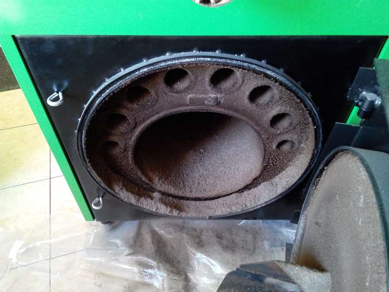

sov1178 Опубліковано: 4 грудня 2014 Поділитись Опубліковано: 4 грудня 2014 Ну что, спалил я несколько мешков пеллет и могу написать про первые впечатления о Minibio 10кВт уже в реальной работе. Подключал/запускал котел сам. Ничего сложного в этом нет - достаточно внимательно прочитать инструкцию. Установил горелку, прописал правильные параметры в блоке управления. Когда все было готово засыпал в него пеллет и включил Котел довольно быстро разжег себя и начал работать. Собственно на этом запуск и закончился, а началась его работа. Пеллеты наверное у меня хорошего качества, т.к. коржа в горелке практически нет (за пару дней образуется очень маленький коржик, который не мешает работе горелки). Вот топка и горелка после двух с небольшим дней работы котла (около 30кг пеллет): Из мелких неудобств отмечу отсутствие зольника - когда открываешь дверку часть золы просто высыпается на пол, поэтому перед чисткой раскладываю кусок полиэтилена перед котлом. Пеллеты закидывать в бункер тоже не слишком удобно, но это плата за компактность. Меня это не напрягает. Перед морозами, поскольку система отопления у меня еще в полуготовом виде и никакой автоматики (кроме той, что у котла) нет, решил приспособить датчик комнатной температуры к автоматике котла. Под рукой был только 20кОм NTC термистор с неизвестной кривой , подключил ему параллельно резистор в 20кОм, ну чтобы показания температуры вписались в ожидаемые котлом пределы . В общем котел показывает температуру в комнате (с неизвестной точностью правда, но задача была просто обеспечить стабильную температуру) и эта часть, как ни странно работает . После трех дней эксплуатации котла с датчиком могу заметить следующее: 1. Оптимальная работа котла с датчиком внутренней температуры будет в погодозависимом режиме. Для этого нужно докупить один модуль и датчик наружной температуры, ну или потратиться на люксовую версию. 2. Котел достаточно точно поддерживает температуру в комнате. 3. Вариант постоянной работы насоса контура отопления не работает - вне зависимости от установки этого пункта меню, автоматика котла выключает насос, как только достигается заданная температура в помещении. Когда котел начинал работать с мощностью более 70% обратил внимание, что он малость дымит (в смысле дым из дымохода видно, на малой мощности дыма практически не видно). Добавил воздуха до 15ед. на максимальной мощности - дыметь перестал Да, котел нормально работает на 20% от максимальной мощности (для моего дома он вообще несколько великоват - у меня при -22С теплопотери порядка 5кВт, бОльшую часть времени котел работает на мощности 20..40%). Если подытожить, то пока котлом доволен. Что еще написать не знаю - если у кого-нить будут вопросы, отвечу с удовольствием. 7 Посилання на коментар Поділитися на інших сайтах More sharing options...
nazar_ko Опубліковано: 21 грудня 2014 Поділитись Опубліковано: 21 грудня 2014 ... Да, котел нормально работает на 20% от максимальной мощности (для моего дома он вообще несколько великоват - у меня при -22С теплопотери порядка 5кВт, бОльшую часть времени котел работает на мощности 20..40%). Если подытожить, то пока котлом доволен. Что еще написать не знаю - если у кого-нить будут вопросы, отвечу с удовольствием. Назвіть будь-ласка параметри будинку: площа що опалюється, висота стелі, матеріал стін. Дякую Посилання на коментар Поділитися на інших сайтах More sharing options...
