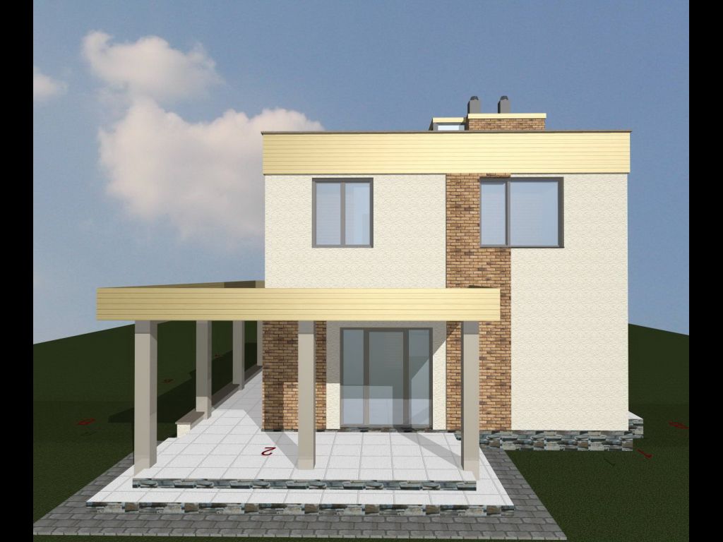

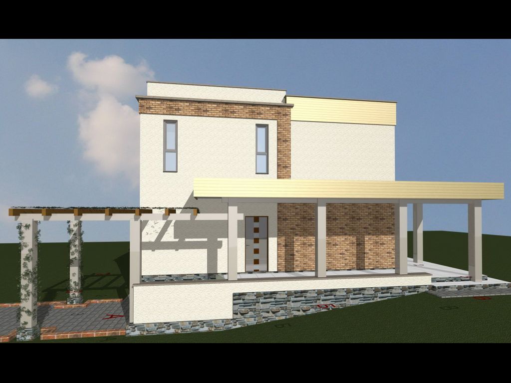

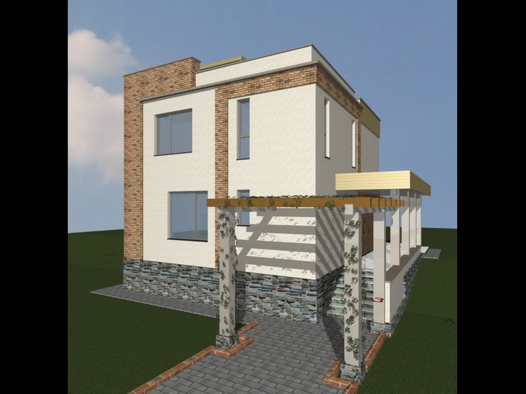

Вот так нам сделал проект архитектор.

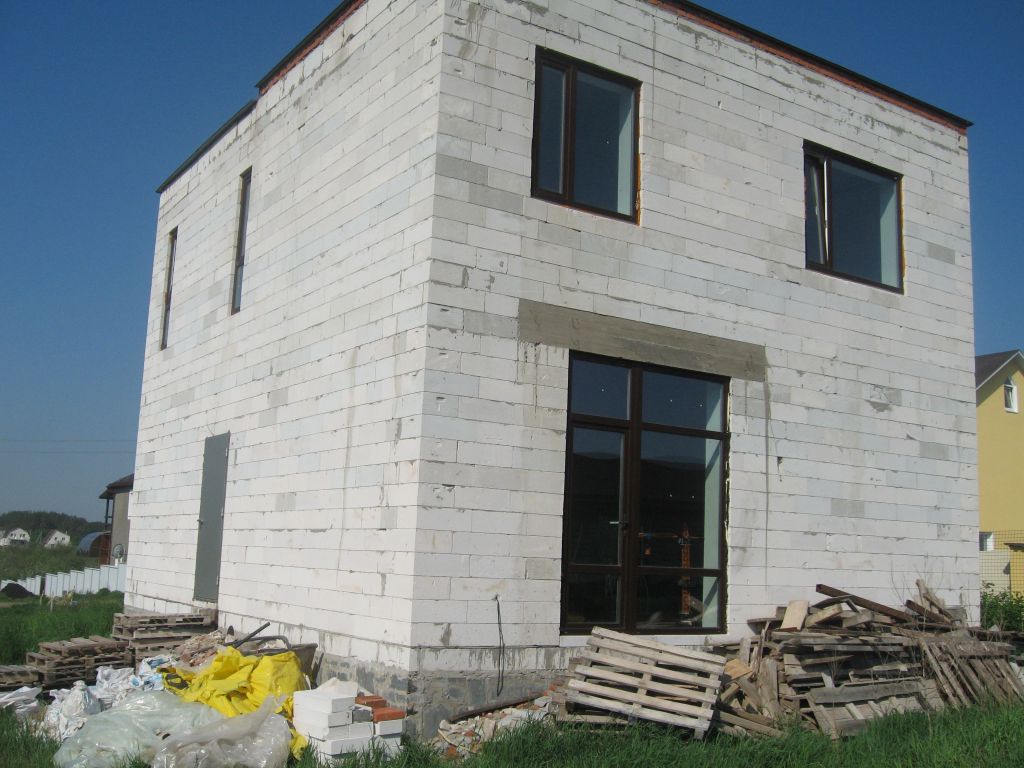

На сегодняшний день нужно сделать крыльца, террасы вокруг дома.
Подскажите пожалуйста как грамотно организовать это все?
Как я понимаю возможны два варианта:
1. Залить все бетоном с каркасом из арматуры.
2. Сделать несущую плиту на сваях.
Вот так нам нарисовал архитектор:

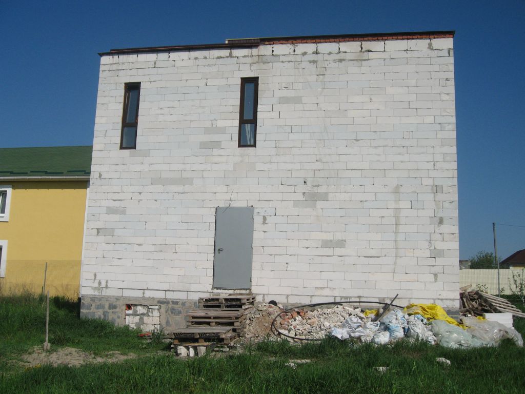

А вот что получилось на данный момент:
Если грамотно, то фундамент под террасу лучше было бы делать одновременно с фундаментом под дом. Тогда они в одной связке работали бы.
Если же сейчас делать отдельный фундамент под террасу, то возможно, что при усадке дома возникнет перепад между террасой и домом -> трещины на границе.. ИМХО, можно попробовать "повесить" плиту террасы на столбчатый фундамент с ростверком, чтобы минимизировать силы морозного пучения грунта, и не забыть заложить деформационный шов между террасой и домом.
