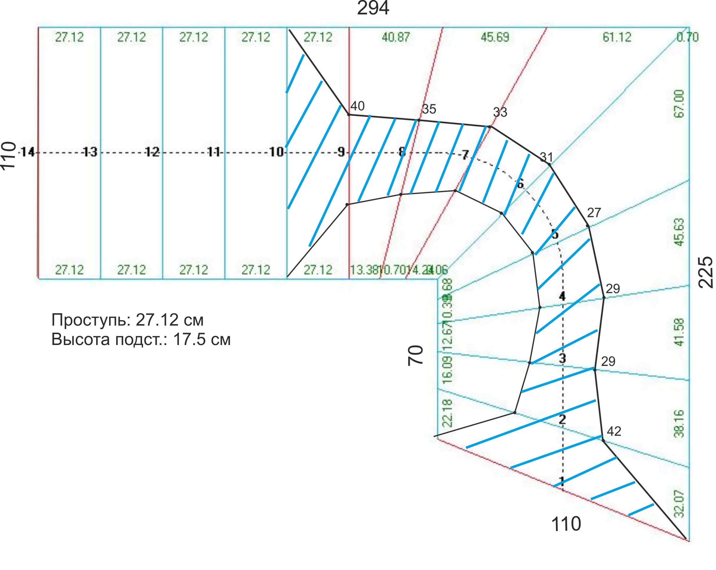

Полоса хода лестницы - прошу критики
Sharkan
Нужно в дом сделать лестницу с забежными ступеньками. В случае с таким типом лестницы важную роль играет полоса хода - она важна для безопасности в первую очередь. Вот я ее вырисовал (заштрихована). Прошу критики - для следующей оптимизации :)
Я так понимаю, полоса хода получилась идеальной, раз критики нет ? 8-)
Близка к идеальной.Мое мнение, можно чуть уменьшить ширину марша,хотя нюансов я не знаю.
Тоесть 110 см многовато ?
Делая такую лестницу уже на 200мм,вы автоматически увеличиваете проступь и тем самым делаете ее более комфортной.Да и смотрится она более привлекательно.
