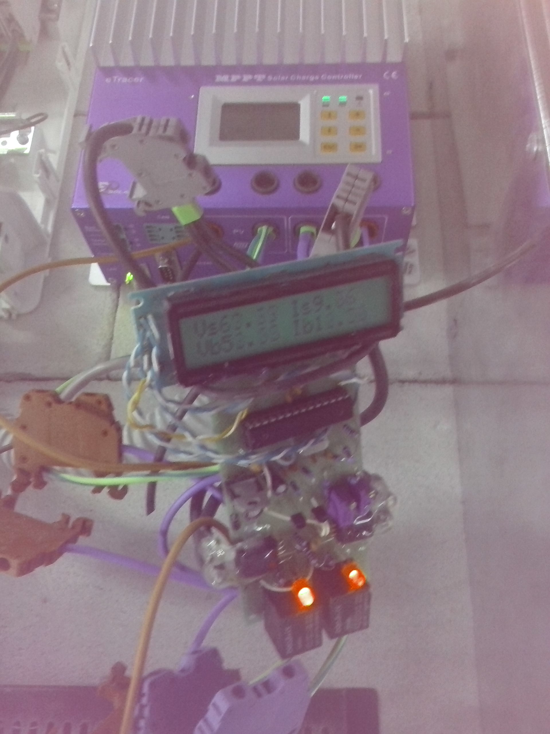

dneprstab Опубліковано: 29 січня 2015 Поділитись Опубліковано: 29 січня 2015 Вон нужно было забацать умное управление отключением сети и управлением сбросом в утиль излишков, дак пришлось Атмегу изучать, платку слепил, програмку навоял, осталось испытать а солнца нэТ. Теперь придется и солнце самому делать Посилання на коментар Поділитися на інших сайтах More sharing options...
Dalet Опубліковано: 29 січня 2015 Поділитись Опубліковано: 29 січня 2015 Теперь придется и солнце самому делать Э, не, седня дали солнце, точнее вчера тоже давали. но платка была чуть не готова, а сегодня подключил, запустил, чуть еще ПО подкоректировал, щас тестирую, додумываю чего еще реализовать. Посилання на коментар Поділитися на інших сайтах More sharing options...
Dalet Опубліковано: 30 січня 2015 Поділитись Опубліковано: 30 січня 2015 Э, не, седня дали солнце, точнее вчера тоже давали. но платка была чуть не готова, а сегодня подключил, запустил, чуть еще ПО подкоректировал, щас тестирую, додумываю чего еще реализовать. отакая штука пока вышла: Меряет выработку и отключает сеть при выработке выше 250Вт. И еще подключает ТЭН в бойлере при достижении на АКБ 14,4В, отключает на 12В. Теперь нужно делать ШИМ управление ТЭН, дабы подбирать мощность согласно излишка. 1 Посилання на коментар Поділитися на інших сайтах More sharing options...
