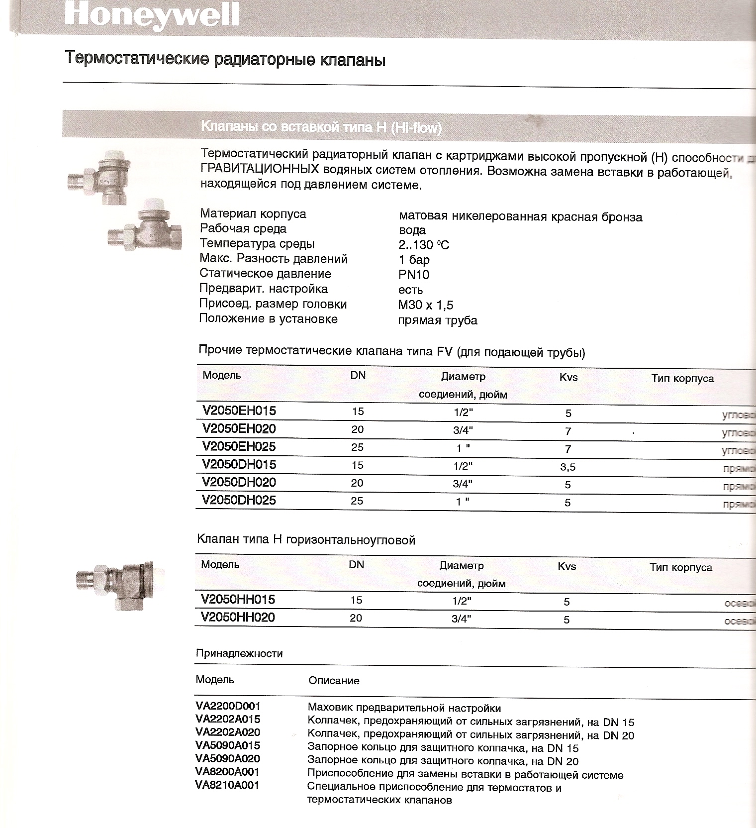

Полюс Опубліковано: 3 травня 2012 Поділитись Опубліковано: 3 травня 2012 Просьба помочь советом: у нас 2-этажный дом, гравитационная система отопления, укр. котел энергонезависимый, чугунные батареи, расширительный бак закрытого типа. Бойлера косвенного нагрева нет, теплых водяных полов нет. Зимой на 2-м этаже очень жарко. Сначала мастера поставили на батареи для регулировки Данфос, другие пришли их сняли и поставили красные на полоборота, сказали, что у Данфоса дырочка маленькая, гравитационка так работать не будет. Третий мастер посоветовал снять эти красные, поставить еще какие-то краны. Какие лучше всего краны для регулирования температуры на батареях, чтобы гравитационка работала? Посилання на коментар Поділитися на інших сайтах More sharing options...
SON Опубліковано: 3 травня 2012 Поділитись Опубліковано: 3 травня 2012 Радиаторы какой трубой подсоединены 15/20 ? Кранами на пол-оборота отрегулировать можно, тока надо очень долго играться. Можно поставить и термоголовки с клапанами с нормальным проходом, 3/4 напр. 1 Посилання на коментар Поділитися на інших сайтах More sharing options...
Полюс Опубліковано: 3 травня 2012 Автор Поділитись Опубліковано: 3 травня 2012 Радиаторы какой трубой подсоединены 15/20 ? Кранами на пол-оборота отрегулировать можно, тока надо очень долго играться. Можно поставить и термоголовки с клапанами с нормальным проходом, 3/4 напр. Т.е. теоретически и краны на полоборота подойдут? У Данфоса дырочки меньше, чем 3/4 ? Какого производителя искать, чтобы 3/4? Посилання на коментар Поділитися на інших сайтах More sharing options...

Сергей 31 Опубліковано: 3 травня 2012 Поділитись Опубліковано: 3 травня 2012 Назавается термостатический вентиль для однотрубных и гравитационных систем отопления. 2 Посилання на коментар Поділитися на інших сайтах More sharing options...
SON Опубліковано: 3 травня 2012 Поділитись Опубліковано: 3 травня 2012 Существуют специальные регуляторы для гравитационки. Но каждый стоит как насос. Ну зачем так все утрировать, тем более для женщин,:D даже обычные радиаторные краны на 3/4 успешно будут работать на самотеке. 1 Посилання на коментар Поділитися на інших сайтах More sharing options...
Korni Опубліковано: 3 травня 2012 Поділитись Опубліковано: 3 травня 2012 Какие лучше всего краны для регулирования температуры на батареях, чтобы гравитационка работала? (ссылка устарела) - 230.37 грн 3 Посилання на коментар Поділитися на інших сайтах More sharing options...

Interso Опубліковано: 4 травня 2012 Поділитись Опубліковано: 4 травня 2012 Просьба помочь советом: у нас 2-этажный дом, гравитационная система отопления, укр. котел энергонезависимый, чугунные батареи, расширительный бак закрытого типа. Бойлера косвенного нагрева нет, теплых водяных полов нет. Зимой на 2-м этаже очень жарко. Сначала мастера поставили на батареи для регулировки Данфос, другие пришли их сняли и поставили красные на полоборота, сказали, что у Данфоса дырочка маленькая, гравитационка так работать не будет. Третий мастер посоветовал снять эти красные, поставить еще какие-то краны. Какие лучше всего краны для регулирования температуры на батареях, чтобы гравитационка работала? Для гравитационки надо чтобы была в термостатических клапанах повышенная пропускная способность. Типа вот такого. 1 Посилання на коментар Поділитися на інших сайтах More sharing options...
