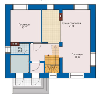

Что скажете по этому проекту?
kompak1
Так сложились обстоятельства, что нужно строить небольшой и вместительный дом.
Скажите пожалуйста, что думаете по этому проекту:(ссылка устарела)
Меня не устраивает то,что нет котельни. Планирую сделать цокольный этаж и там котельню. Устраивает планировка 2-го этажа. А что скажете Вы? За все критики и замечания заранее благодарю.
Вот так можно зделать
а вообще я бы перенесла кухню туда где гостевая, с кухни-столовой зделать гостинную, а с гостинной комнату. И несущую стену поставить горизонтально посредине, а ту которая сейчас просто будет прегородкой. Таким образом плиты перекрытия лягут так, что для лестници нужно просто оставить место и не положить 2 плиты, лестница может быть крутовата, но та что была, была точно такой же. Но при такой перестройке второй этаж поменяется, а я так понимаю, он вас устраивает, так что можно остановится на том что я нарисовала

мое мнение:
1. много холов - их 2 и их площадь очень большая по меркам этого здания. это означает, что внутренняя планировка не оптимальная.
2. 4 спальни при таком малом доме и при этом на все 4 спальни один санузел 6 м2 - это очень плохо.
вывод: проект этого дома попытка совместить несовместимое.
при такой площади дома нужно либо уменьшать кол-во комнат, либо увеливать площадь дома, если нужны 4 спальни.
Нет кладовых. Если нет необходимости в 4 спальнях, то одну из них можно будет смело отдать под расширение санузла, одной из комнат и организацию кладовой. Если нужно именно 4 спальни, то лучше на 2 этаже сделать маленькую гостевую, расширить таки санузел, а гостевую первого этажа использовать как полноценную спальню.

А если полноценный с/у сделать в цоколе, а на 2-м этаже увеличить за счёт соседних спален, разбить на два, поставить душ. кабины и вход со спален? Или это не реально? Будут очень маленькие спальни?
Прихожая для чего? Попами толкаться?
А один СУ на 4 спальни на 2 этаже , это утренние очереди:D
Какая функциональность гостевой размером со спальню? Чтобы раз в год заночевал кто-то?
мое предложение:
1. гостевая на 1ом этаже не нужна, там должна быть спальня.
2. соответственно на 2ом этаже остается 2 спальни, плюс небольшой кабинет - увеличиваются площади спален + снимается нагрузка с единственного санузла.
3. пересмотреть связку - холлы-лестница на этажах.
Цель - сделать очень удобным гостиную с кухней - это основное место где будет проводиться время.
и-за лестницы сильно изменится планировка 2го этажа, но поскольку комнат там будет меньше - то все получится...
