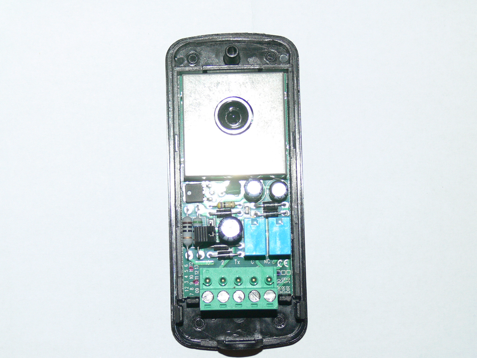

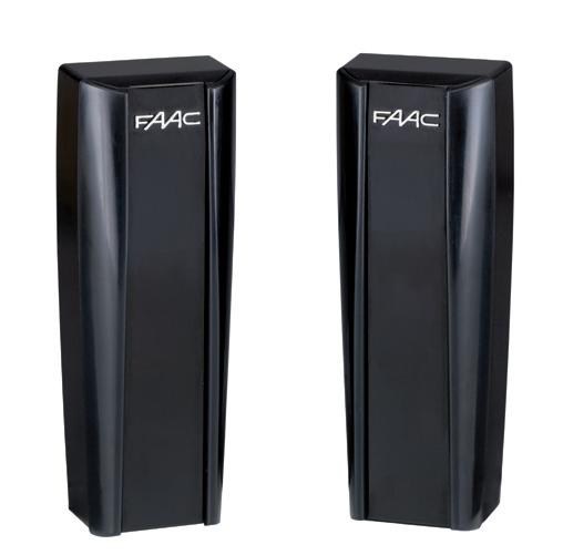

Есть откатные ворота с приводом FAAC и евойными же датчиками препятствия. Проблема в том, что ворота постоянно перестают закрываться, я так думаю, что из-за нагрева той железной конструкции, к которой данный датчик крепится: работает утром и вечером, днем - не шевелится.
Судя по конструкции датчика, там какая-то хрень, завязанная на линзу и очень чувствительная к точности. Кто имеет опят работы с таким чудом враждебной техники и может посоветовать как их настроить раз и навсегда? Ну помимо идей выкинуть криворуких итальянцев и поставить нормальный китай ;)

Может эту железную конструкцию просто крутит? Попробуйте их немного по крутить.

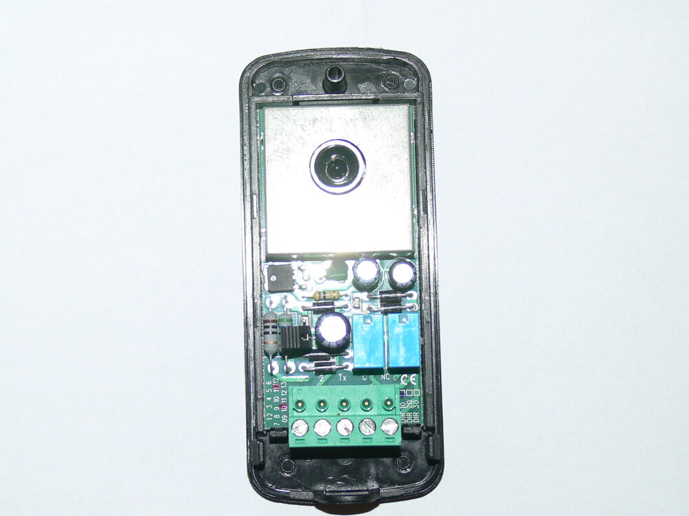

Если снять крышку, то там должны быть три светодиода. Красный зеленый и жёлтый. Нужно состыковать датчики так, чтобы горел зелёный цвет. (Это если есть в Ваших датчиках таковы) Они у Вас уже давно стоят? У меня через 4 года начал глючить. Вышел из строя один из датчиков. Перегнело сопротивление.
Там дело не в солнечных лучах как таковых (я притеняю датчик - ничего не происходит), а в рассинхронизации.
Датчик висит на прямоугольнике, на котором установлены уловители. Т.е. это довольно массивная конструкция.
Датчик рабочий, поскольку когда я ослабляю винты его крепления и чуть двигаю влево-вправо - слышны щелчки срабатывания и в этот момент - ворота работают как надо. Вот только отловить этот момент очень сложно: как выставить два точечных датчика друг относительно друга при том, что крепятся они тупо саморезами?
Да еще и сохранял свою позицию при нагреве несущей конструкции. Такое ощущение, что у него точность как у лазера, что довольно глупо.
Давно имел дело с фотоэлементами FAAC, поэтому помню их внутреннего устройства.
У фотоэлемента САМЕ есть конус, который направляет луч в приемник, вероятно у Вас просто не хватает подобной детали.
Там на крышке, изнутри, напротив датчика есть такая пластиковая полусфера. Вы о ней?
посмотрите еще окошко на корпусе фотоэлемента. может, оно засорено (пыль, грязь и т.д...) Попробуйте закрыть ворота со снятой крышкой корпуса фотоэлемента. Это наверняка укажет на загрязнение.
О ней. Если полусфера существует не должно быть точных настроек.
Со снятой крышкой датчик, т.е. без линзы, не срабатывает в принципе.

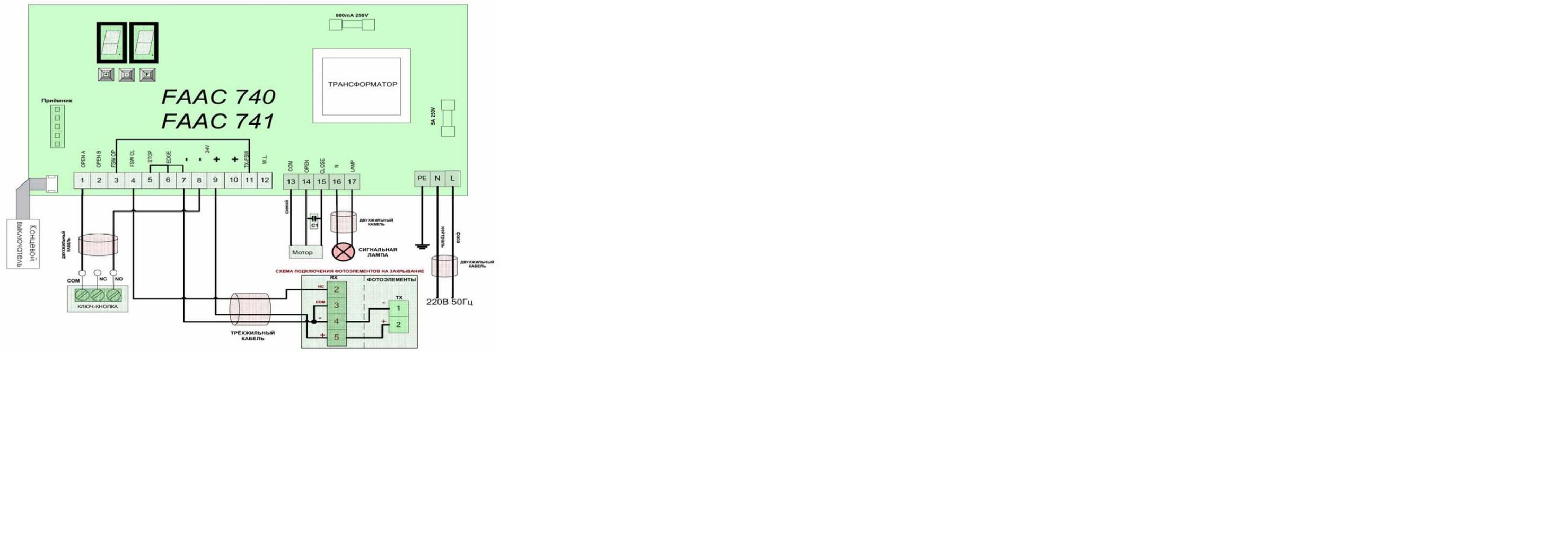

Учусь настраивать Faac 741.

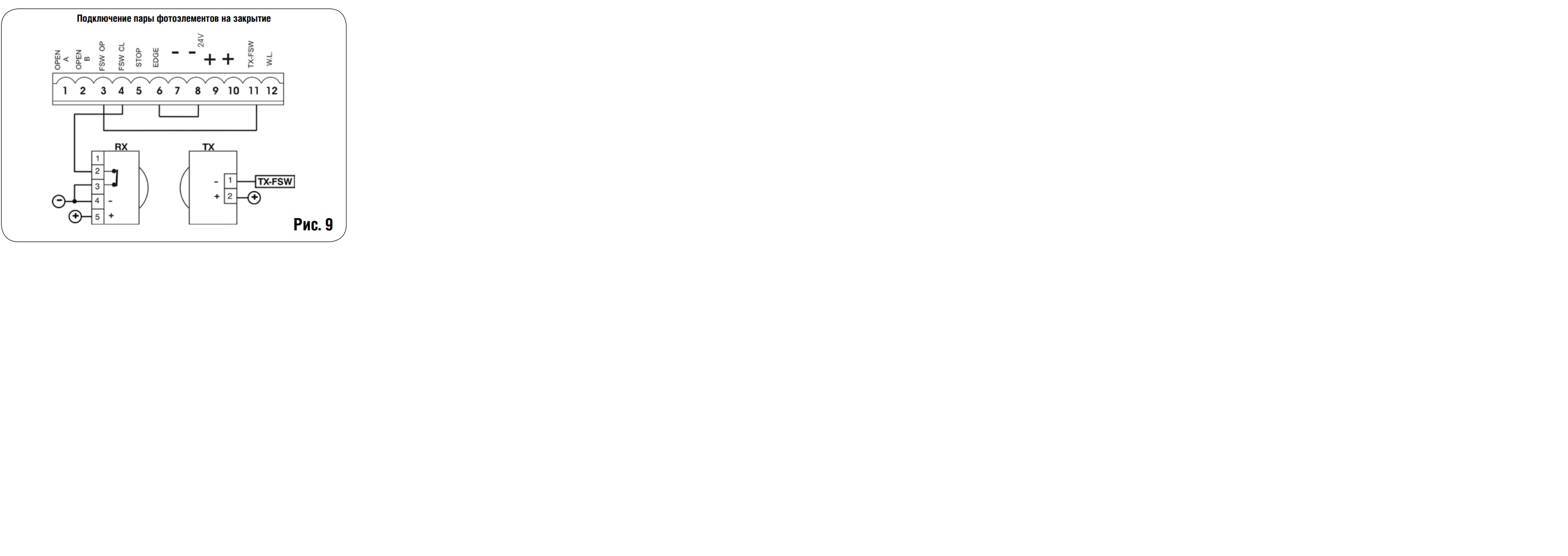

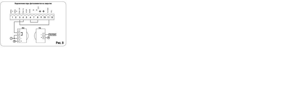

При подключении фотоэлементов нашел 2 разные схемы. В одном случае дальний фотоэлемент подключается на "плюс" и "минус". В другом - на "плюс" и 11 клемму "TX-FSW". Помогите, а то "че то я очкую..." С приводом шла именно вторая схема.
Подключал по первой схеме, все работает)))
А я нынче запитал по второму :), который в комплекте шел. Тоже ездит. На вражеском форуме пишут, что это одна и та же клемма, только через TX возможно еще тестировать фотики, а возможность эта в заводской настройке все равно отключена по умолчанию.
