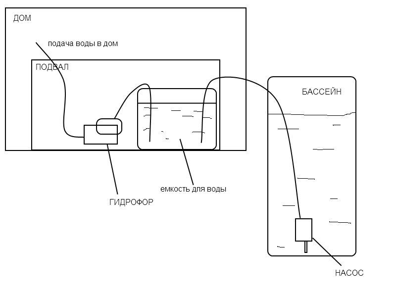

Здравствуйте, Господа!
Возникли вопросы. Есть частный дом без централизованного водопровода, вода привозная, для чего построен т.н. "бассейн" (типа колодец) емкостью 3 куба. Как лучше провести воду в дом, используя насосы? Хотел поставить гидрофор в подвальном помещении, но мне сказали (те, кто себе так делал), что от гидрофора труба в бассейн должна идти под уклоном сверху-вниз во избежание воздушных пробок. Если так делать, мне придется неимоверную траншею рыть для обеспечения уклона да и сильно низкая врезка в бассейн получится, что не хорошо. Другие подсказали такую систему (прилагается изображение). Подскажите, как лучше сделать? Какие нюансы учитывать при покупке насосов?
Зачем "сверху-вниз"?Ставьте станцию водоснабжения-в бассейн заборник(я думаю,что он у Вас не глубже 8м)-в подвале бачок-ресивер с автоматикой-и вперед.А от бассейна до дома сколько метров-от этого будет зависеть мощность двигателя "станции"...
Да, Вы правы, глубина - 5,5 м. А от бассейна до дома - 2 метра, плюс до подвала, где будет бачок-ресивер - 5 метров.
Вот -вот-до дома 2м+5м до подвала=7м ,значит с бассейна "станция" с заборником будет забирать только часть воды...Ну тогда вместо "заборника" монтируйте насос и промежуточная емкость все равно лишняя:beer:Лучше поведайте как в Ваших краях емкости -бассейны герметичные сооружают?
если я правильно понял, то не нужен насос в бассейне, гидрофора в подвале будет достаточно? а на каком расстоянии нужна дополнительная емкость с насосом?

Так все-таки я правильно понял, мне достаточно одного гидрофора в подвале и не обязательно с уклоном вниз к бассейну? и без дополнительной емкости??? А на счет рецепта - постараюсь узнать.

Глубина колодца 22 м, объем воды 3 куб. Расстояние до входа в цоколь 12 м, по цоколю о точки развода воды по дому еще 3 м. Высота дома цоколь 2,7 м, 1 этаж -3,5 м, 2 этаж -3 м
самый лутшый вариант насос глубинный водолей или спрут в колодец , автоматику и бак 50-100л в дом трубы ведите как хотите только чтобы не промерзало .
самый лутшый вариант насос глубинный спрут
этот вариант лучший только для китайских заводов и украинской таможни
не подходит спрут покупаем наш водолей он дороже,хотите больше проблем ставте станцыи, копайте приямки и утепляйте и шлушайте шум от станцыи при её роботе.
