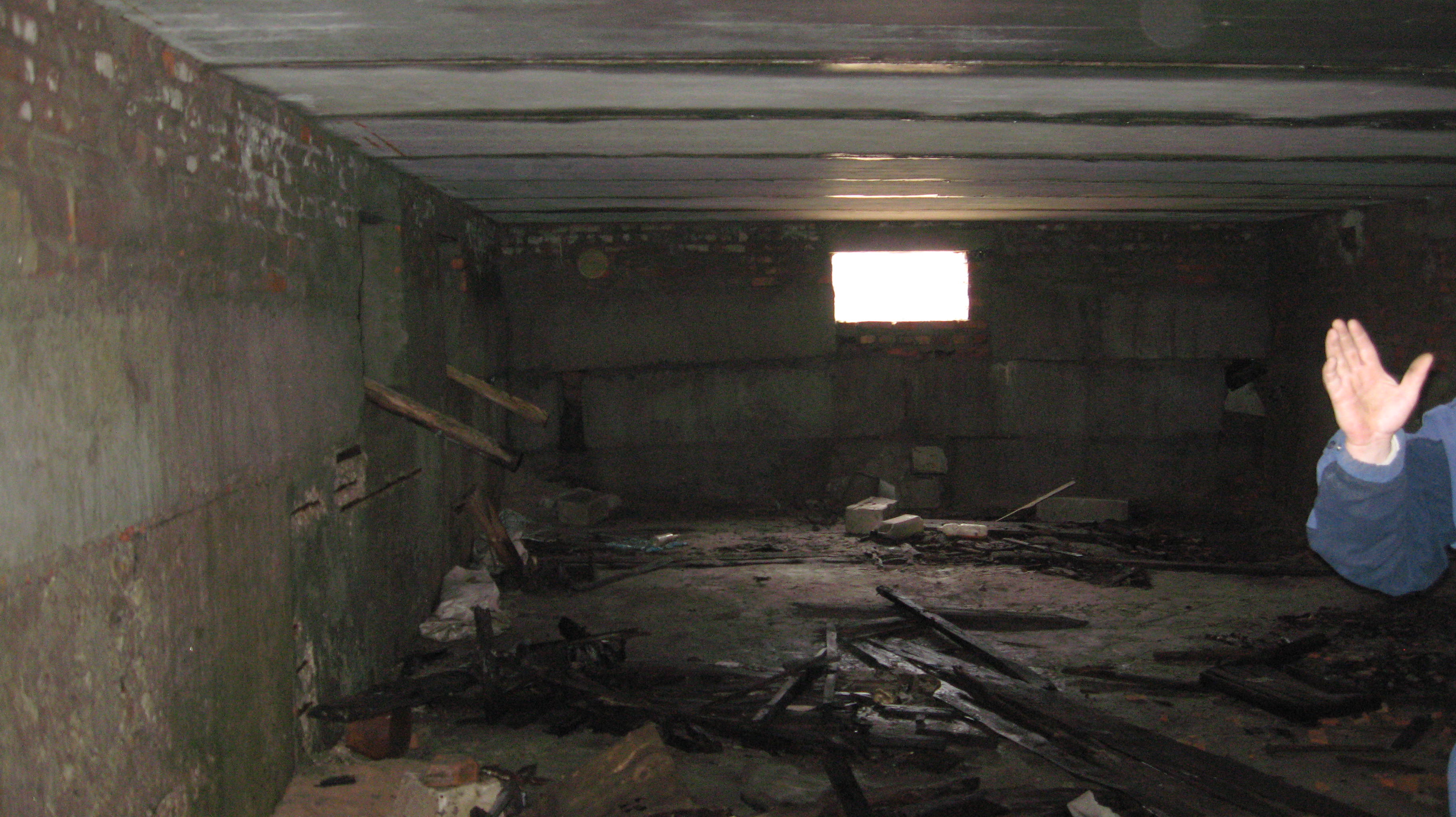

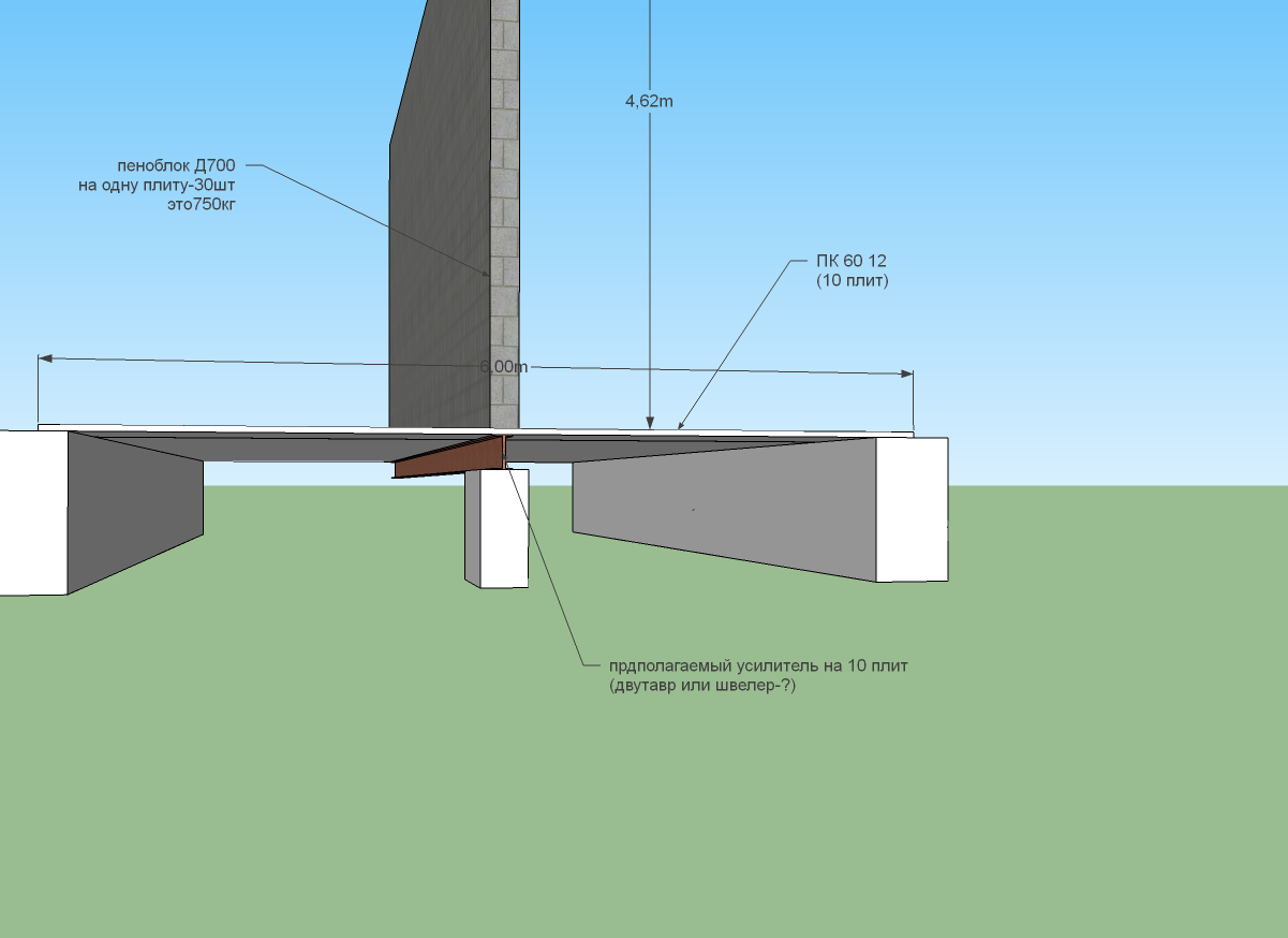

доброго всем времени суток!
подскажите правильное решение по выбору профиля металла и его сеченя
для для создания конструкции,позволяющей нагрузитьПК60-12 по центру
стеной из пеноблока Д700 (h 4.6м),которая будет опорной для стропиловки
И рекомендуемое количество опор "усилителя" для 10-ти плит(что состав-
ляет -12 метров)
прилагаю рисунок
спасибо!:)

Так делать вроде как не совсем кошерно. Плита должна опираться только в 2-х точках.
Плюс двутавр на пролет 12 м - должно быть что-то гигантское.
И возможно, имеет смысл вообще убрать эту стену, а для "опоры стропиловки" использовать тот же самый двутавр. Хотя, опять же, пролет 12м - так просто не получится.
Возможно, вам, имеет смысл обратится к конструктору.
Имхо
1. подпирать плиту нельзя - может лопнуть .
2. я так понял вы посчитали вес и на 1 м получается 750 кг - если плиты стандартные 800ки , то можно ставить и не подпирая .

на плите поперек два пеноблока=1200х200 на h -6400 итого-750 кг
поскольку основание стены (на одну плиту) 0.24 м2 ,то эти 750 кг не
на 1м.кв.(может я ошибаюсь?)

и что ? плита расчитана на рабочую нагрузку на каждый квадрат по 800 кг . Т.е. 6,0 * 1,2 * 0,8 = 5,76 тонны . середина самая слабая , ближе к краям крепче . Но в целом 750/1,2 = 500 кг на 1 м легко .
у меня стоит кирпичная перегородка поперек плиты 7,4 м высотой 3 м .
ценю Ваш опыт и допускаю,что статичную нагрузку стены плиты "держат"
а вот по динамическм,(снеговым от крыши) хотелосьбы перестраховаться!
И вот в варианте-"подвести"вплотную к плитам "балку" с рпомежуточными
бетонными опорами(не подпирая ,а впритык к плитам),чтобы после "нагруз-
ки пеноблоком" уйти от критического прогиба плиты.
Как Вы на это смотрите?
