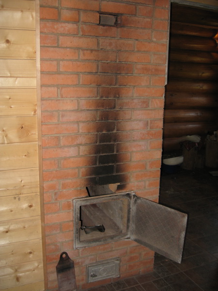

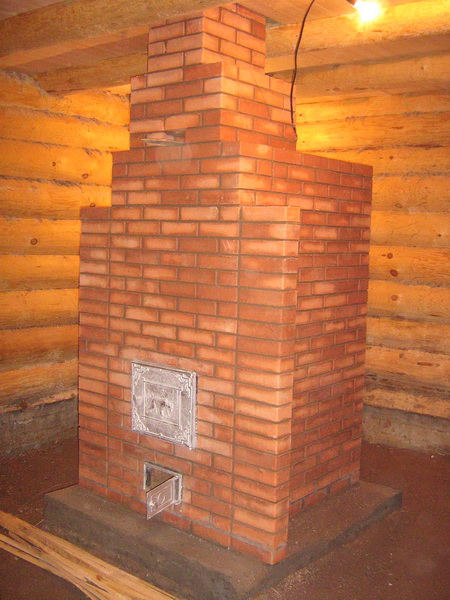

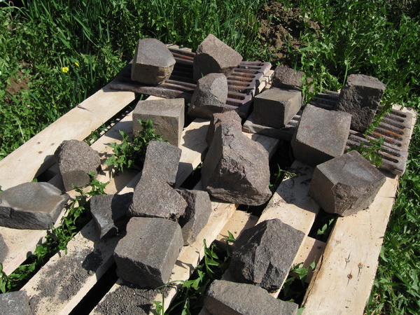

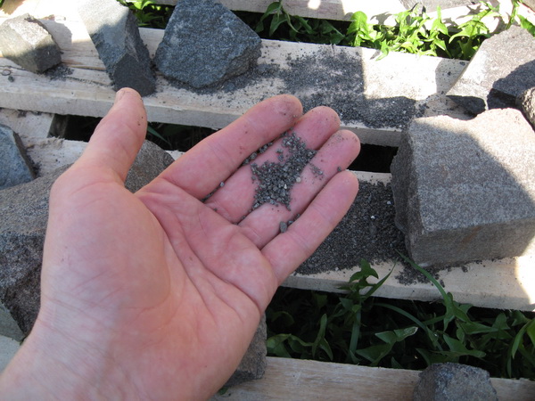

Была построена года 2 назад прямоточная печь,простая. Заказчики активно эксплуатировали,превращая габродиабаз,талькохлорит и прочие камни в мелкую щебенку.
Футеровка внутри печи 12 см. кирпич МЛС62, закладка камней 250-300 кг.
Топят с 8 утра до 12,затем 3 часа печь настаивается,в 15 часов начинают парится, и до 1 часа ночи, утром продолжают. Температура поверхности печи 70-85 градусов.

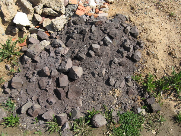

Закончилось банально,топанули "как обычно:)", камни развалились,сели вниз и раздвинули футеровку. Будем разбирать и строить новую печь, только стянем уголком,из расчета на " топим как обычно". Но довольны.
