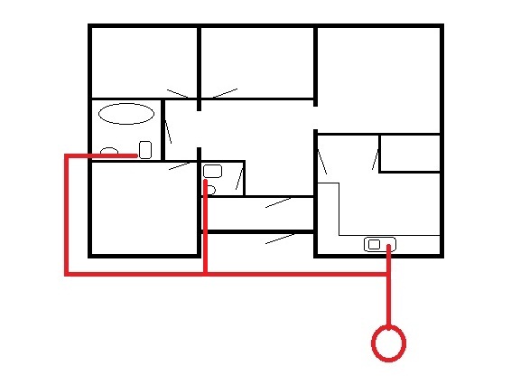

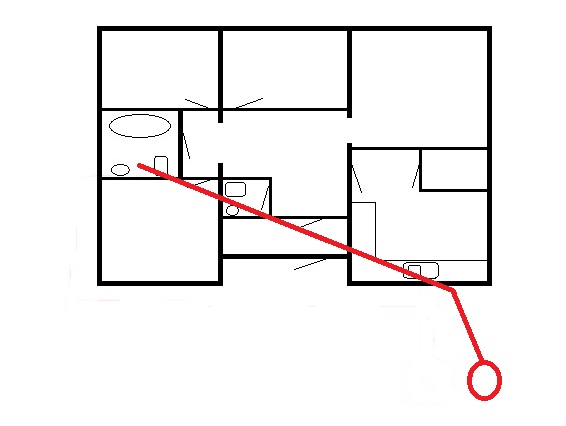

@Кирилл@ Опубліковано: 26 квітня 2012 Поділитись Опубліковано: 26 квітня 2012 Ув. форумчане возник вопрос. Скоро будет этап закладки канализации. В доме 2 с/у и кухня. Я для себя вижу с целью сэкономить, как вариант, сединение всех точек под домом и один выход в районе кухни. Прораб говорит что с каждого с/у и кухни необходимо делать выходы сразу за пределы здания и обходить его, и что мой вариант не катит, никто так не делает. Какие подводные камни могут вылезти в последстви в случае прокладки канализации под домом? Посилання на коментар Поділитися на інших сайтах More sharing options...
Phaeton1 Опубліковано: 26 квітня 2012 Поділитись Опубліковано: 26 квітня 2012 Какие подводные камни могут вылезти в последстви в случае прокладки канализации под домом? Думаю, такие же, как и в обход, ежели будет сделано халявно и не предусмотрены ревизии для прочистки (ИМХО). А прорабу понятное дело - объемы нужны... Не заморачивайтесь, многие делают под домом. Посилання на коментар Поділитися на інших сайтах More sharing options...

Interso Опубліковано: 26 квітня 2012 Поділитись Опубліковано: 26 квітня 2012 Ув. форумчане возник вопрос. Скоро будет этап закладки канализации. В доме 2 с/у и кухня. Я для себя вижу с целью сэкономить, как вариант, сединение всех точек под домом и один выход в районе кухни. Прораб говорит что с каждого с/у и кухни необходимо делать выходы сразу за пределы здания и обходить его, и что мой вариант не катит, никто так не делает. Какие подводные камни могут вылезти в последстви в случае прокладки канализации под домом? Вот этот правильный и надёжный. 1 Посилання на коментар Поділитися на інших сайтах More sharing options...

naupv Опубліковано: 27 квітня 2012 Поділитись Опубліковано: 27 квітня 2012 и что мой вариант не катит, никто так не делает. Уже про это писали много, я например, больше склоняюсь к прорабу (хоть он чего-то чепухню говорит, делают и так и так). Видите ли, канализация имеет свойство стареть (или Вы чугунку кладете?), когда-то ее нужно менять. Прокладывая под домомом, нужно раздолбать пол дома, чтоб ее заменить. По методу прораба, дешевле копать вне дома при замене, но в его случае нужны поворотные колодцы. Посилання на коментар Поділитися на інших сайтах More sharing options...

@Кирилл@ Опубліковано: 27 квітня 2012 Автор Поділитись Опубліковано: 27 квітня 2012 Уже про это писали много, я например, больше склоняюсь к прорабу (хоть он чего-то чепухню говорит, делают и так и так). Видите ли, канализация имеет свойство стареть (или Вы чугунку кладете?), когда-то ее нужно менять. Прокладывая под домомом, нужно раздолбать пол дома, чтоб ее заменить. По методу прораба, дешевле копать вне дома при замене, но в его случае нужны поворотные колодцы. Если положить качественную трубу (не чугунку), то на какой период времени этого хватит? Вариант под домом рассматриваю со стороны удешевления. А рядом стоящий дом который тоже строил мой прораб все трубы выведены за пределы здания, но без ревизионных колодцев, а просто два уголка по 45 град. и похоронены под землей. Как по мне такой вариант является худшим исполнением. Добавлено через 9 минут Под домом. Посмотрите фотоальбомы: У Вас на фото закладка труб идет до подсыпки и трамбовки грунта. Ребята которые у меня будут заниматся канализацией, водоснабжением и отоплением говорят чтобы я их приглашал уже после засыпки грунта. Далее в грунте они прокопают траншеи прокладут канализацию, выдержат уклоны. Какой вариант правильный? Посилання на коментар Поділитися на інших сайтах More sharing options...
