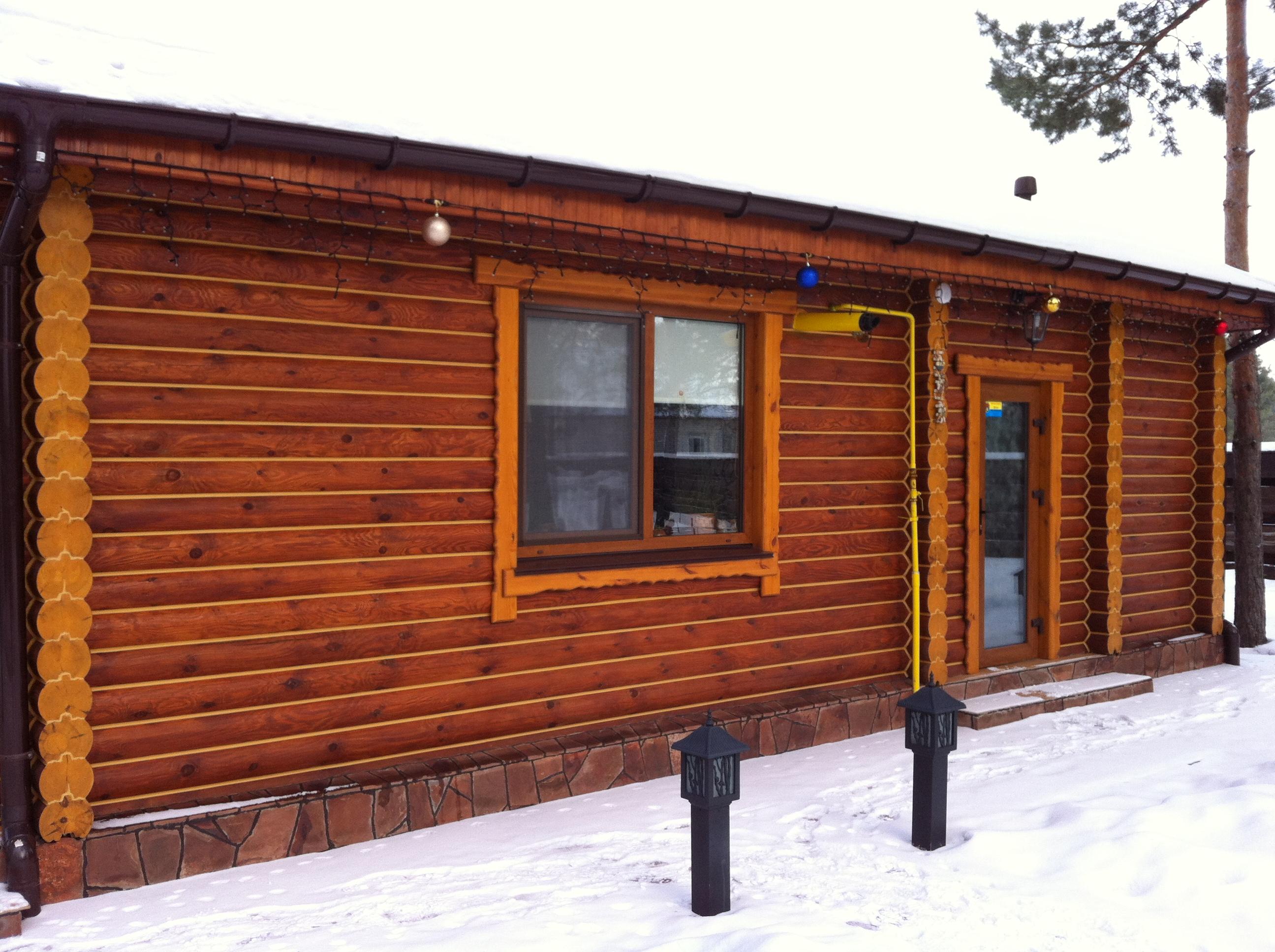

DraVVa Опубліковано: 25 квітня 2013 Автор Поділитись Опубліковано: 25 квітня 2013 торцевую защиту не забыли?;) Induline SW-910 Пленкообразующий стабилизатор размеров торцов на водной основе.да, точно, это тоже в проекте ))) просто забыл написать 1 Посилання на коментар Поділитися на інших сайтах More sharing options...
S_Lava Опубліковано: 25 квітня 2013 Поділитись Опубліковано: 25 квітня 2013 Так лазурь без грунта? Я бі лусше дал слой грунта и два лазури. С технологической точки зрения - более правильно. Посилання на коментар Поділитися на інших сайтах More sharing options...
DraVVa Опубліковано: 25 квітня 2013 Автор Поділитись Опубліковано: 25 квітня 2013 Так лазурь без грунта? Я бі лусше дал слой грунта и два лазури. С технологической точки зрения - более правильно. взято из технической информации: ЛАЗУРЬ HK-LASUR Защита снаружи Декоративная лазурь с антисептиком для защиты и отделки древесины снаружи .... Полезные советы: Защит ноегрунтование до использо- вания продукта HK-Lasur не тре бу- ется. Лазурь Remmers HK-Lasur представляет собой продукт «2 в 1» и обеспечивает полную защиту за счет особенностей своего состава. Эффективность и надеж ность сер- тифицирова на знаком RAL. 1 Посилання на коментар Поділитися на інших сайтах More sharing options...

irina1969 Опубліковано: 25 квітня 2013 Поділитись Опубліковано: 25 квітня 2013 Так лазурь без грунта? Я бі лусше дал слой грунта и два лазури. С технологической точки зрения - более правильно. , НКашка сама по себе достойно защищает, но технологичнее лучше с грунтом ( Imprägniergrund GN) Посилання на коментар Поділитися на інших сайтах More sharing options...
S_Lava Опубліковано: 25 квітня 2013 Поділитись Опубліковано: 25 квітня 2013 но технологичнее лучше с грунтом ( Imprägniergrund GN) ВоооТ! ))) Посилання на коментар Поділитися на інших сайтах More sharing options...

DraVVa Опубліковано: 5 травня 2013 Автор Поділитись Опубліковано: 5 травня 2013 начали наносить первый слой ХК-Лазурь и посетили нас сомнения - выделять торцы темнокоричневым как крыша, или оставить в цвет стен? как со стороны мыслиться? п.с. - окна уже заказаны в коричневом цвете 2 Посилання на коментар Поділитися на інших сайтах More sharing options...
vino-123@mail.ru Опубліковано: 5 травня 2013 Поділитись Опубліковано: 5 травня 2013 торцы темнокоричневым как крыша в коричневом цвете Это разные цвета... Прошу учесть этот нюанс... Поскольку, когда поставите окна, покрасите торцы разными цветами/оттенками - будет обратный эффект... Спору нет - крашеные торцы в тон окон/наличников смотрится красиво... Но вот нужно красить УСЁ одной краской/химией... ИМХО. 1 Посилання на коментар Поділитися на інших сайтах More sharing options...
DraVVa Опубліковано: 5 травня 2013 Автор Поділитись Опубліковано: 5 травня 2013 Но вот нужно красить УСЁ одной краской/химией... ИМХО.понятно конечно что это не реально Добавлено через 2 минуты может "лобную"(или как она там называется ...) доску и наличники окон зафигачить этим-же торцевым составом ? Посилання на коментар Поділитися на інших сайтах More sharing options...
lastmacho Опубліковано: 5 травня 2013 Поділитись Опубліковано: 5 травня 2013 Учтите, что торцы "натягивают цвет", и сами по себе стают чуть темнее, чем основной тон. Тем более, если вы все-таки покроете стабилизатором для торцов- цвет будет более насыщенным 1 Посилання на коментар Поділитися на інших сайтах More sharing options...
irina1969 Опубліковано: 6 травня 2013 Поділитись Опубліковано: 6 травня 2013 махровое жирное ИМХО:roll: все в один цвет 2 Посилання на коментар Поділитися на інших сайтах More sharing options...
Mitka Опубліковано: 8 травня 2013 Поділитись Опубліковано: 8 травня 2013 махровое жирное ИМХО:roll: все в один цвет Плюс один. 2 Посилання на коментар Поділитися на інших сайтах More sharing options...
DraVVa Опубліковано: 8 травня 2013 Автор Поділитись Опубліковано: 8 травня 2013 Всё, вы победили Буду делать в один цвет со стенами 2 Посилання на коментар Поділитися на інших сайтах More sharing options...

Dorik K Опубліковано: 13 травня 2013 Поділитись Опубліковано: 13 травня 2013 начали наносить первый слой ХК-Лазурь и посетили нас сомнения - выделять торцы темнокоричневым как крыша, или оставить в цвет стен? Я сделал так: Торцы красил в цвет наличников, герметик подбирал в цвет наличников и торцов. 2 Посилання на коментар Поділитися на інших сайтах More sharing options...

DraVVa Опубліковано: 17 травня 2013 Автор Поділитись Опубліковано: 17 травня 2013 вот как вышла наружная сторона: (ссылка на изображение устарела) больше тут (ссылка устарела) 5 Посилання на коментар Поділитися на інших сайтах More sharing options...
