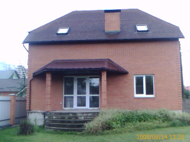

Crazy Опубліковано: 18 вересня 2008 Поділитись Опубліковано: 18 вересня 2008 Входим в дом сразу с террасы. С холодами стало понятно, что без закрытия террасы будем терять много тепла. Подскажите, каким образом застеклить террасу с трех сторон. Хотелось бы снимать остекление на лето, а если делать обычным стеклопакетом, то будет достаточно дорого, с дверями и без возможности снимать. Посилання на коментар Поділитися на інших сайтах More sharing options...
KROMIDO Line Опубліковано: 18 вересня 2008 Поділитись Опубліковано: 18 вересня 2008 (змінено) Crazy: Входим в дом сразу с террасы. С холодами стало понятно, что без закрытия террасы будем терять много тепла. Подскажите, каким образом застеклить террасу с трех сторон. Хотелось бы снимать остекление на лето, а если делать обычным стеклопакетом, то будет достаточно дорого, с дверями и без возможности снимать. Вам нужно найти фирму по окнам, у которой есть параллельно раздвижная и складная раздвижная фурнитура. В этом случае окна можно будет раздвинуть (как шкаф-купе) или сдвинуть сложить как бы книжечкой. К сожалению такая фурнитура редко встречается, особенно среди производителей металлопластиковых окно, чаще её можно найти у производителей конструкций из аллюминевого профиля. И по цене, я думаю не дёшево получится, зато очень удобно! Змінено 18 вересня 2008 користувачем KROMIDO Line Посилання на коментар Поділитися на інших сайтах More sharing options...
IesuiT Опубліковано: 18 вересня 2008 Поділитись Опубліковано: 18 вересня 2008 А я бы сделал кладку на 120 см, сверху 50 см типа вагонкой, а между ними окна. Посилання на коментар Поділитися на інших сайтах More sharing options...
Crazy Опубліковано: 18 вересня 2008 Автор Поділитись Опубліковано: 18 вересня 2008 Выход на террасу - это не двери, но еще большие окна, в основном за счет который освещается гостиная. Поэтому самый простой - превратить террасу в капитальную беседку не пойдет - свет перекроется. Уже из-за навеса над террасой немного добавилось тени в комнате, а капитальные стены - это уже меняется весь образ дома. Раздвижные двери - это хорошее решение, которое мне нравиться, но дорогое, поэтому если так решим, то будем делать позже. Думал сделать что-то похожее из дерева - но деревянные окна вместе с пластиковыми - это уже винегрет стилей и материалов. Посилання на коментар Поділитися на інших сайтах More sharing options...
IesuiT Опубліковано: 18 вересня 2008 Поділитись Опубліковано: 18 вересня 2008 Тогда купите брус, сделайте каркас и обшейте двуслойным пластиком, забыл как называется - из которого навесы сейчас любят делать. А на лето можно снять. Посилання на коментар Поділитися на інших сайтах More sharing options...
Crazy Опубліковано: 19 вересня 2008 Автор Поділитись Опубліковано: 19 вересня 2008 Наверно так и буду делать - временное решение, но будет какой-то эффект, пока будут средства на раздвижную конструкцию. Посилання на коментар Поділитися на інших сайтах More sharing options...
Hans Опубліковано: 19 вересня 2008 Поділитись Опубліковано: 19 вересня 2008 Входим в дом сразу с террасы. С холодами стало понятно, что без закрытия террасы будем терять много тепла. Подскажите, каким образом застеклить террасу с трех сторон. Хотелось бы снимать остекление на лето, а если делать обычным стеклопакетом, то будет достаточно дорого, с дверями и без возможности снимать. Скажи, а в чем проблема? Жалко денег на газ или окно промерзает? Если второй вариант, то под дверь можно устанавить конвектор, встраиваемый в пол. Твоя терраса мне нравится, а вот застекленная как-то не очень. Посилання на коментар Поділитися на інших сайтах More sharing options...
Crazy Опубліковано: 19 вересня 2008 Автор Поділитись Опубліковано: 19 вересня 2008 Проблема в том, что изначально основной вход в дом планировался с другой стороны. Возле входной двери поставили радиатор. Выход из гостинной на террасу был сделан как альтернативный - типа посидеть на террасе в хорошую погоду. Но жизнь внесла свои коррективы. Теперь мы в дом входим только через террасу, а в гостинной радиатор поставили в другом месте, разводка труб сделана давно, и чистовая отделка в доме тоже. Поскольку сейчас будем топить дровами, то любая потеря тепла - это не только деньги на ветер, а еще дрова вниз в котельню. Посилання на коментар Поділитися на інших сайтах More sharing options...
