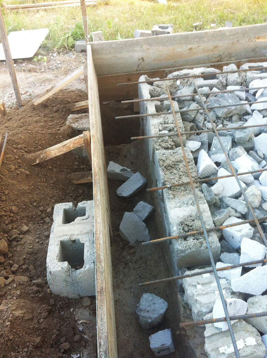

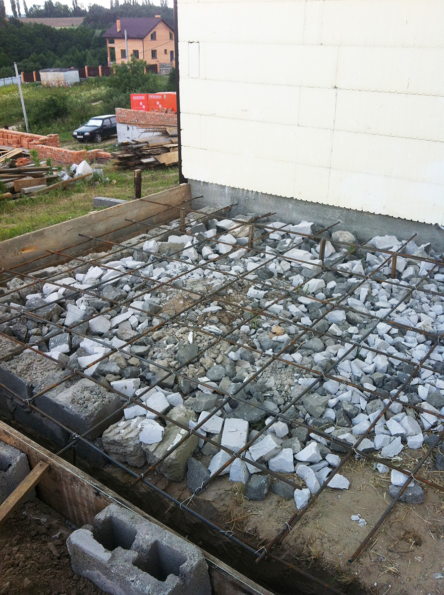

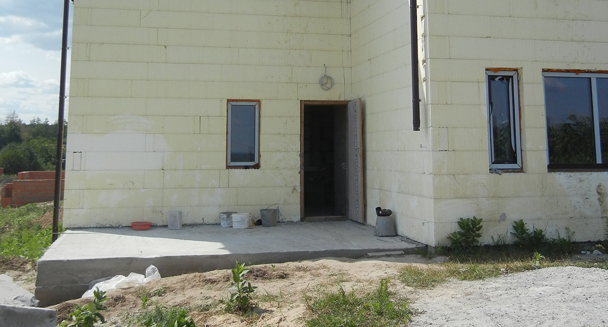

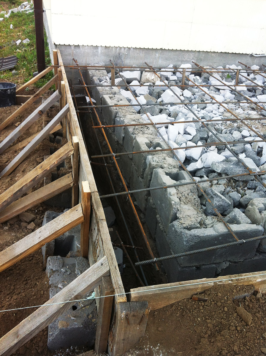

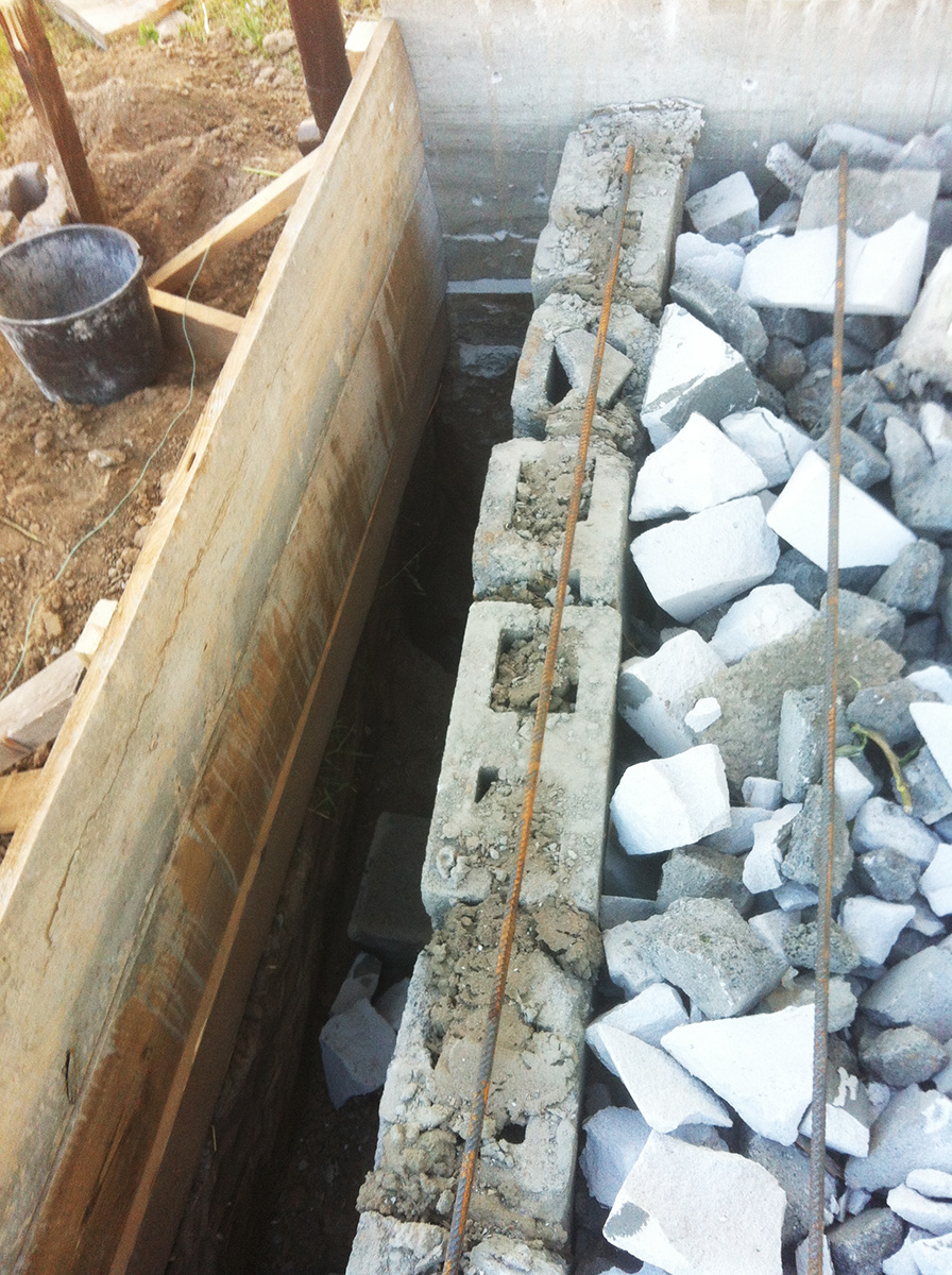

Сделали плошадку терасы. Фундамент - плита. Для заполнения использовали кое какие строй отходы.

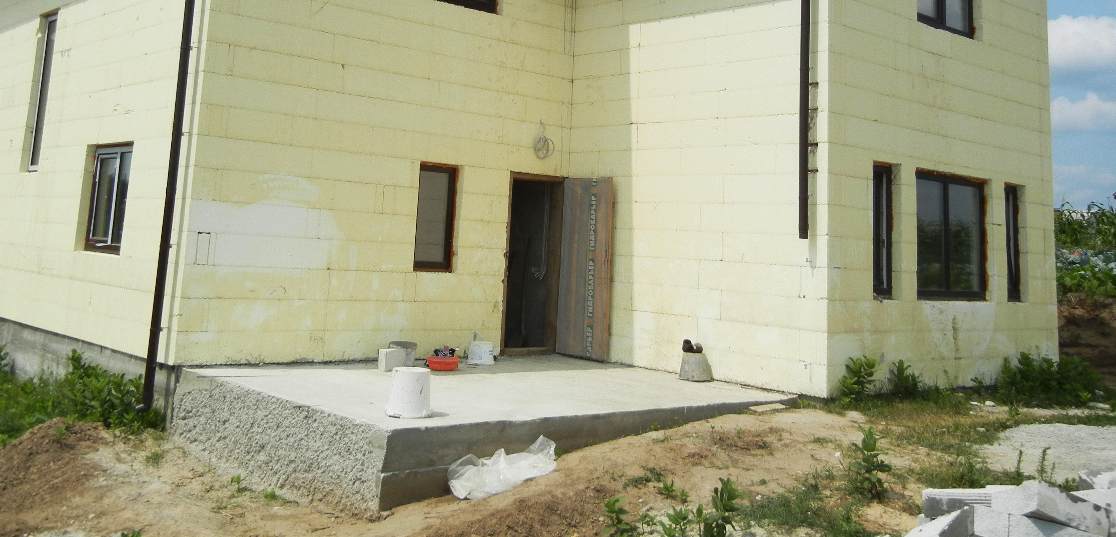

Так это выглядит в окончательном варианте.:)
Работа плюс материалы 13 440 грн. Ушло 7м3 бетона, пол тоны арматуры, 20 мешков цемента.
пол тоны арматуры
Делаю сейчас тоже терассу, приблизительно в 2 раза больше, не пойму, куда у Вас столько пошло и по фото не скажешь. Арматура 10 мм?
Арматура 10 мм?
Арматура 12mm, плюс еще немножко осталось

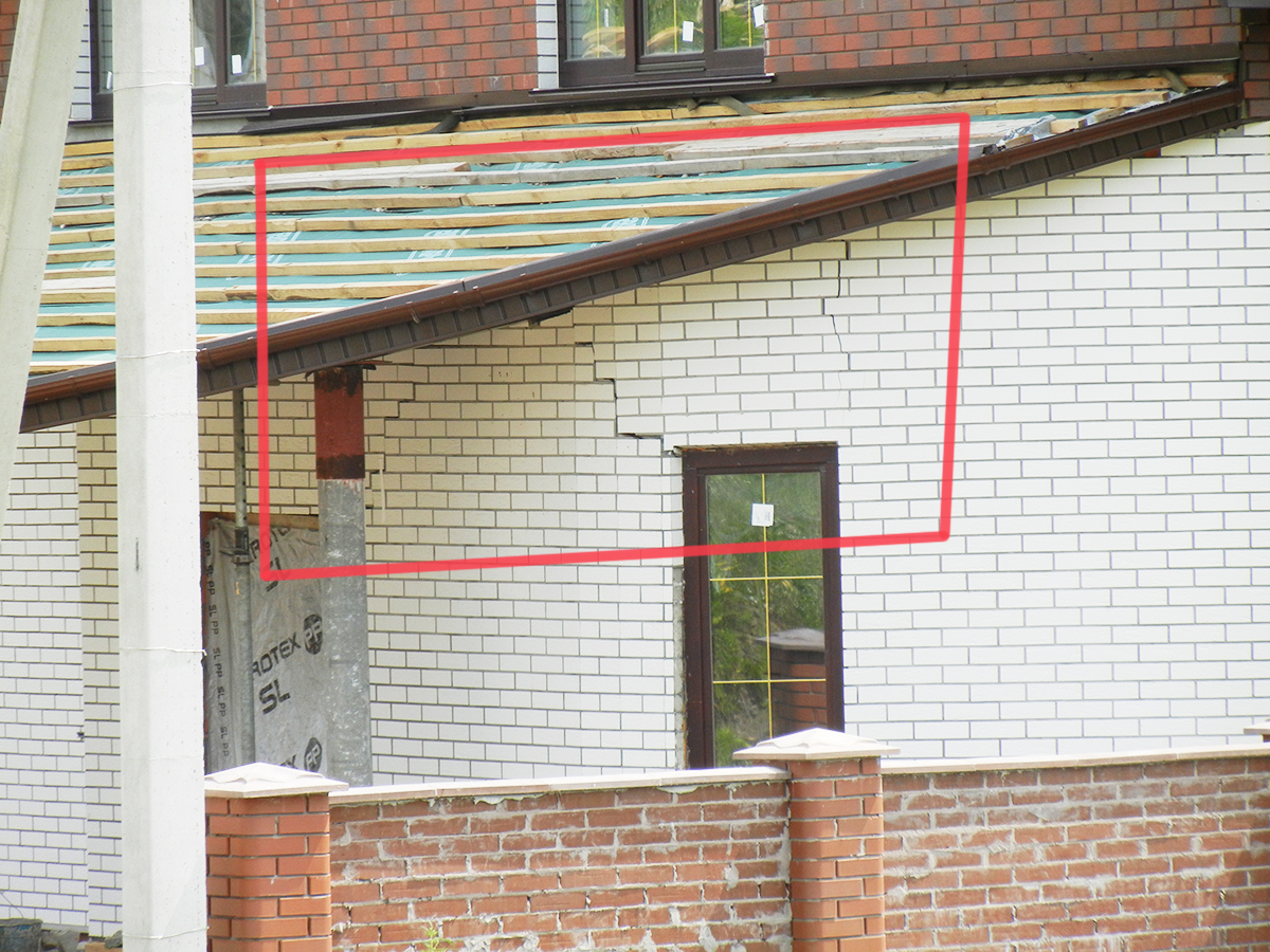

У соседа попандоз не детский...строители говорят что плохой фундамент для склона использован...даже не представляю как исправлять будет:(
не скажеш потому что там максимум 120-140м*0.888 = 100-120кг. (если на фото вариант близкий к конечному).
а куда тут 20 мешков пошло цемента если с миксера лили?

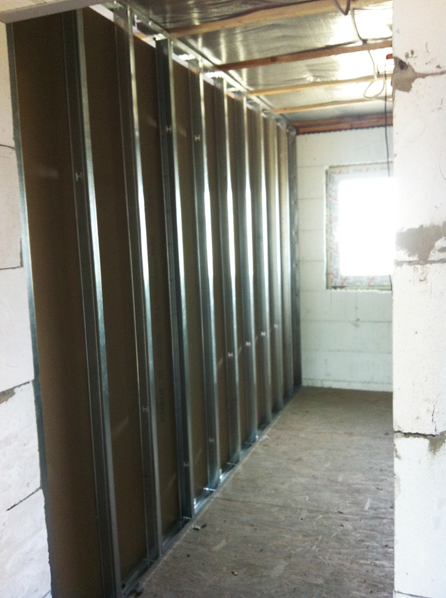

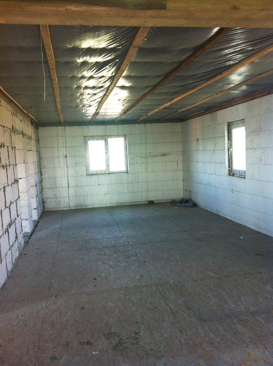

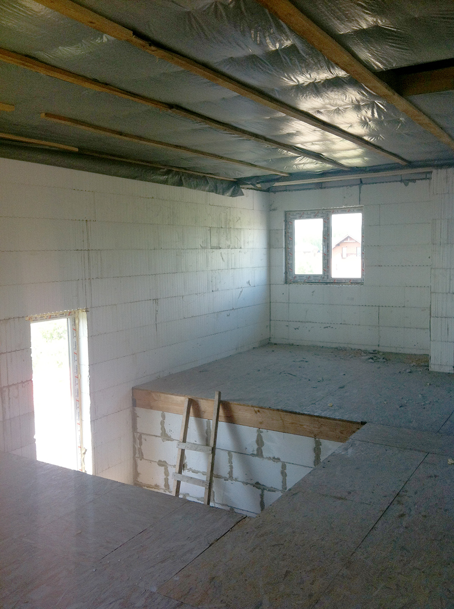

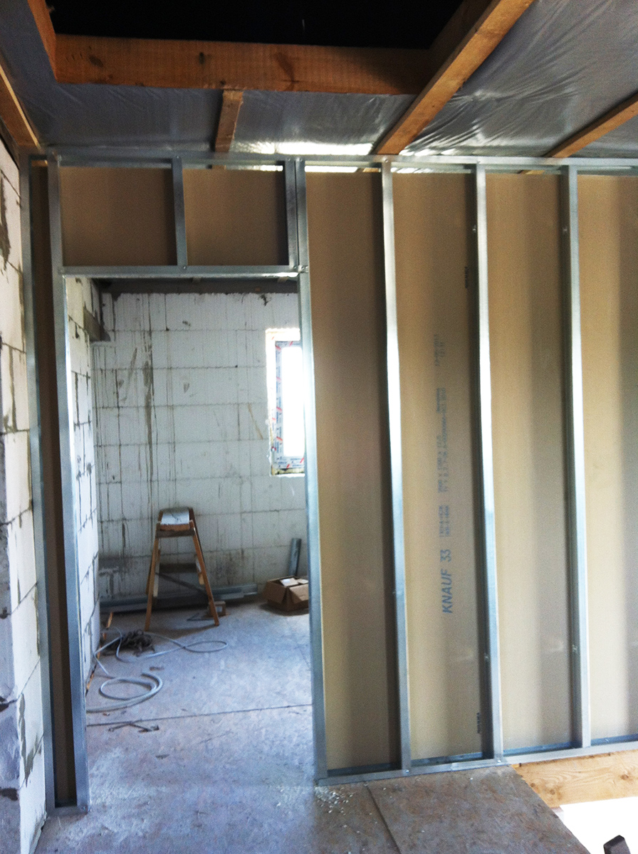

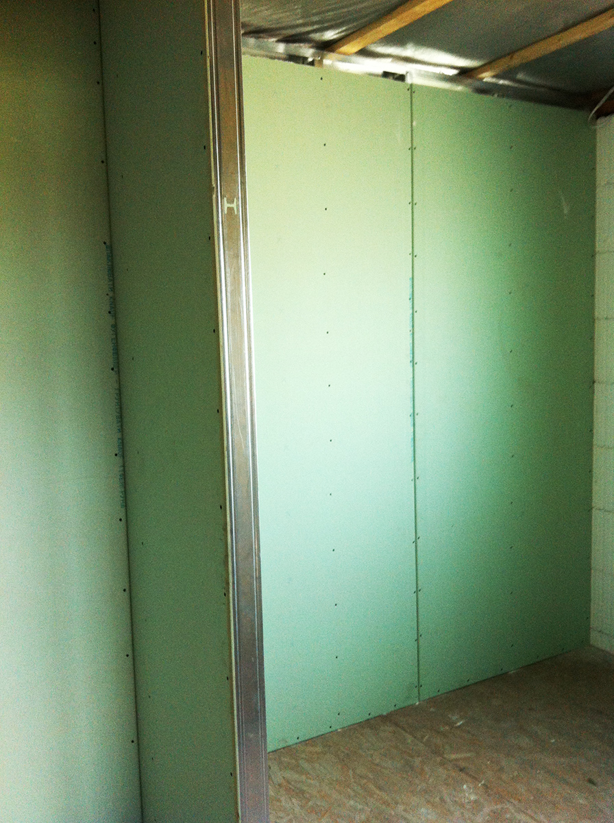

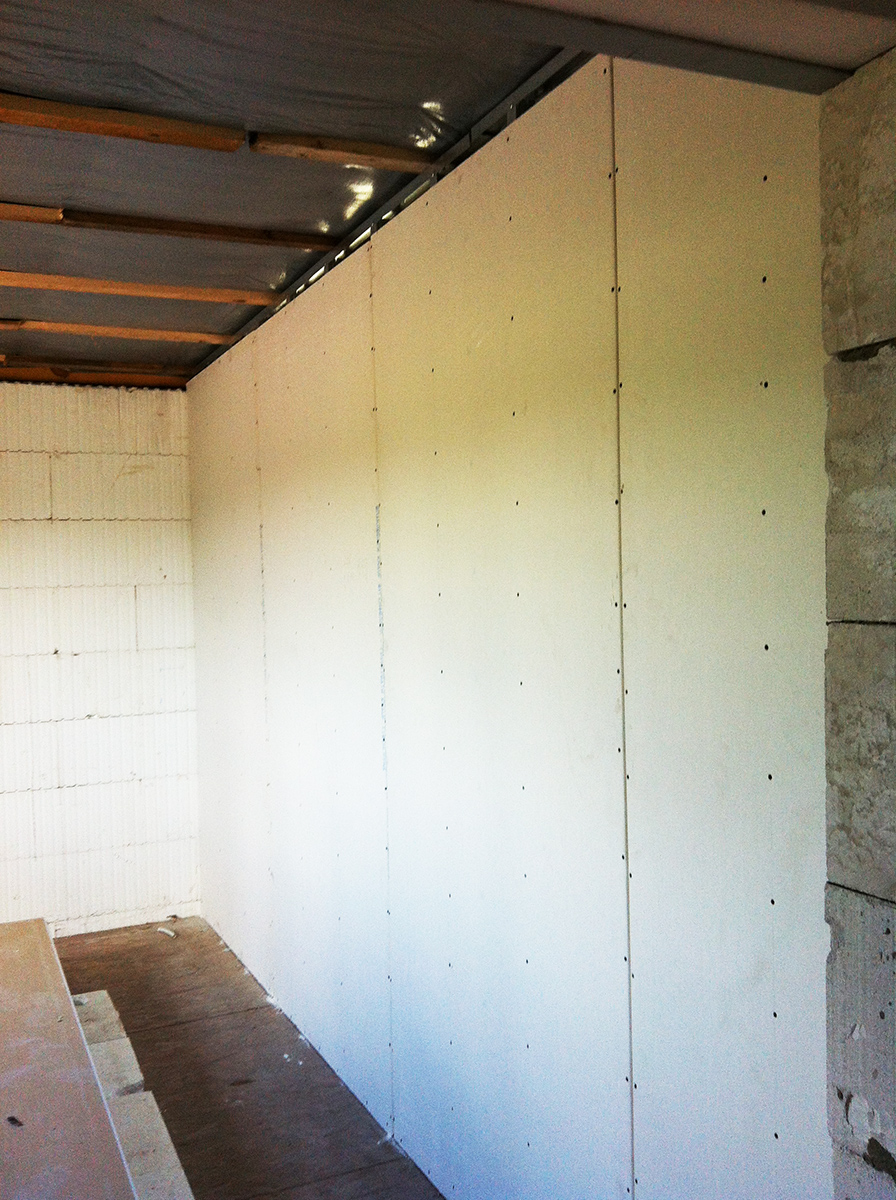

Так же сделали гипсокартонные перегородки на втором этаже, все как положено, с зеленым в санузлахЖ-). Проверял, все довольно ровно, отклонение по лазерному уровню не больше 2х миллиметров(даже меньше)
Внутри вата для звукоизоляции. Некоторые стороны оставили открыты для инженерных работ
Про соседа не скажу, а то, что Вам нужно готовить полиуретан на заделку будущих швов между крыльцом и домом, ставлю 99%.
Лучше смотрите за своей стройкой, а не за соседской.
Могу поинтересоваться почему? Вроди ж связали фундамент дома и крильца арматурой...
и это одна из причин
в таких случаях делают независимые фундаменты через демпфильные прокладки (например, ЭППС)
ни момент с мостиком холода
Понял. Придется в чистовом полу предусмотреть это.
По мостику нхолода не думаю что будет проблема, так как уровень внутриннего пола будет выше на эппс плюс теплый пол

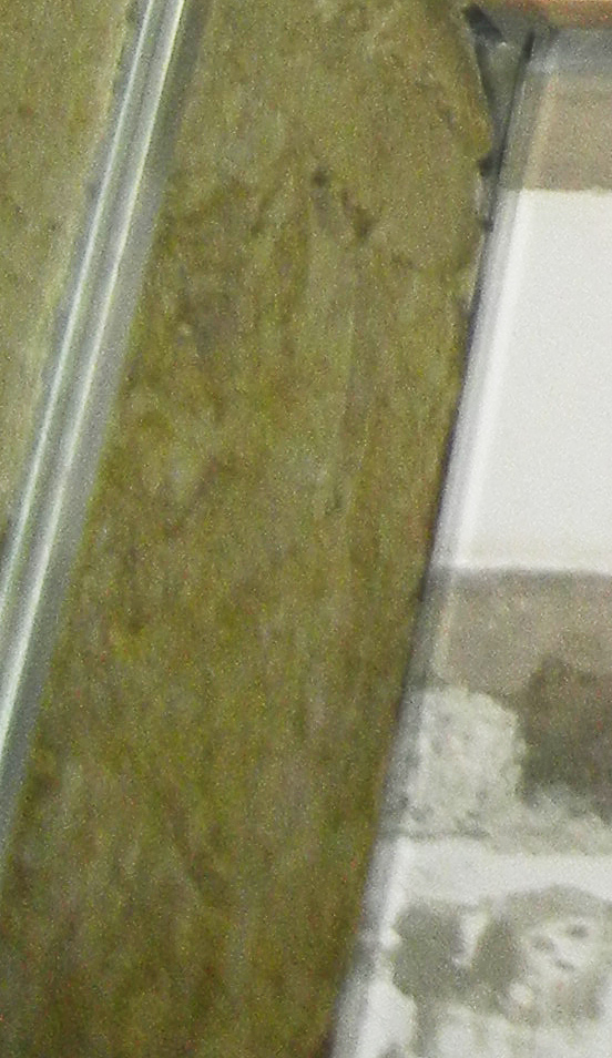

А что за вата?
А что за вата?
Вот такая:)
Более качественного фото не нашел..
Уточнил, пошло почти 15 мешков на опорную стенку. Арматура, на фоте не конечный вариант, пошло еще на опорную стенку и всего ушло около 300-350 кг.

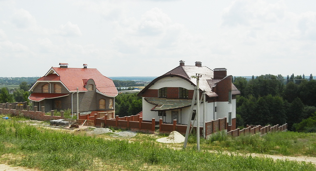

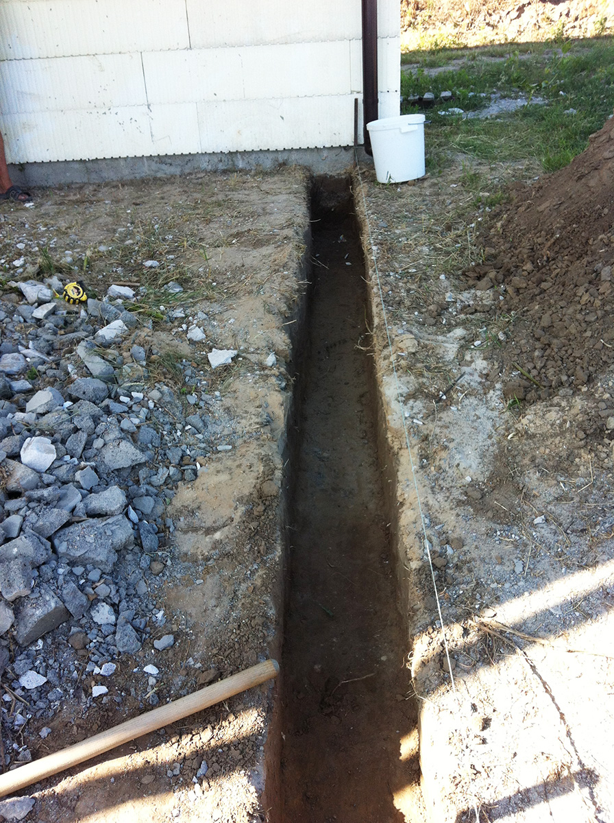

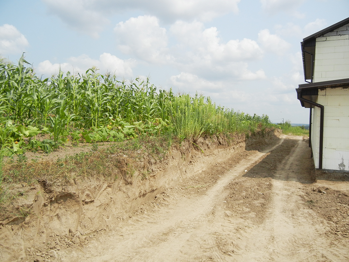

Нужна помощь форумчан.
Как видно на фото, участок с перепадом уровня, поэтому нужно делать опорную стену. Интересует оптимальные варианты и примерная стоимость.
Исходные данные: Максимальная высота перепада 1.5м
Длинна перепада 25-30м
Длинна участка 63м
Буду благодарен за конструктивную информацию
Длинна участка 63м

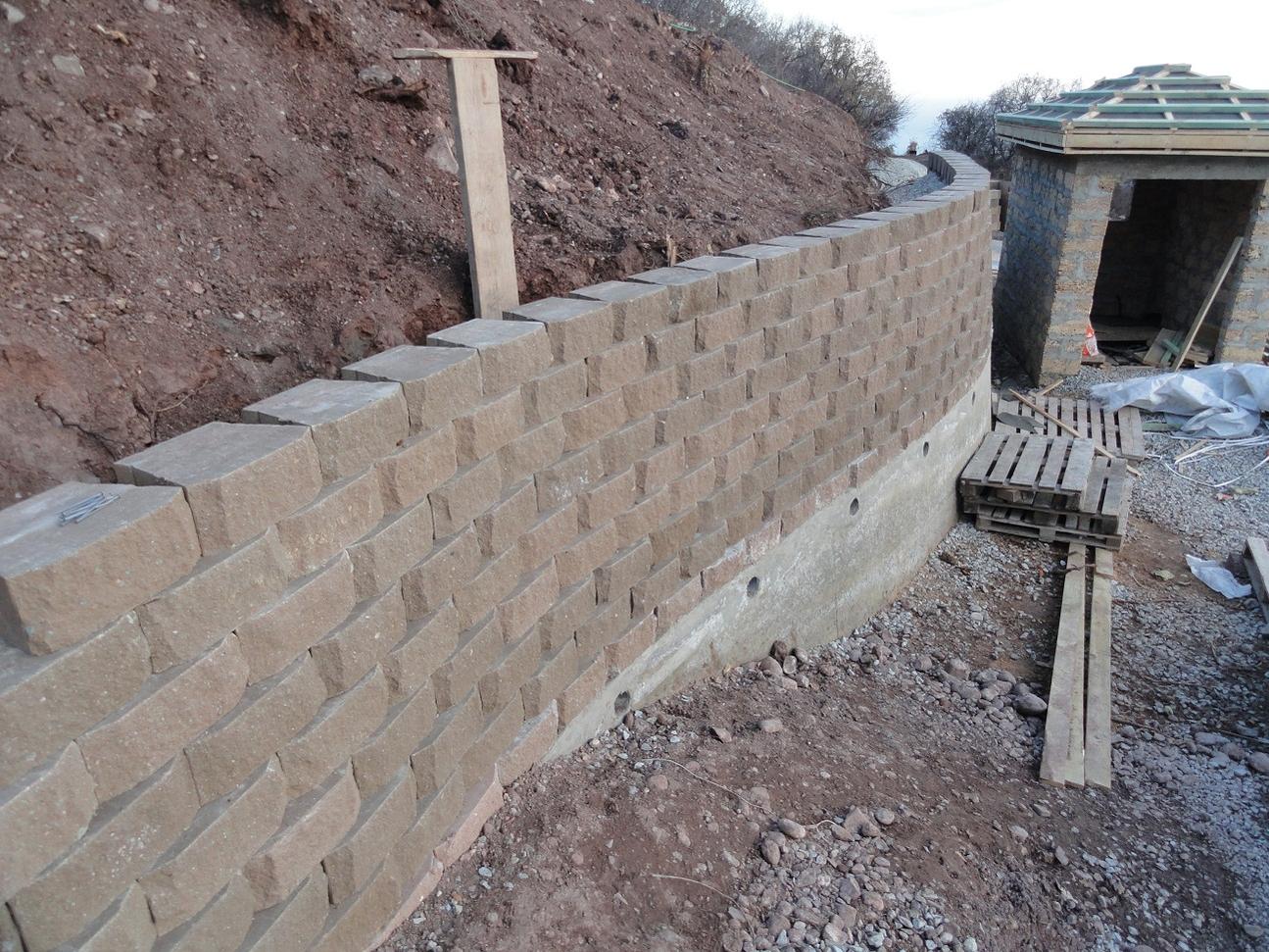

Посмотрите вот в этой теме. Мне очень понравился вариант опорных стен там. Правда по цене наверное не дешево.
Стена называется не опорная, а подпорная. Лучше делать из бетона, который впоследствие нужно чем-то облицевать, или из бутовой кладки, поскольку через подпорную стену будет фильтроваться вода, осенью, зимой и летом замерзая-размерзаясь.
Если оставить "рваный кирпич" наедине с грунтом (без бетонной подпорной стенки), вода, и замерзание-размерзание, быстро разрушат и вымоют кладочный раствор, и стенка рассыплется.
Спасибо за поправку, запомню. А по ценам бетон и бут можете сориентировать?
Добавлено через 30 секунд
Тоже думаю не бюджетный вариант
Смотря какой камень - цена грубо 500 гривен/куб. Работа по кладке бутовой стенки тоже грубо 500 гривен/куб. Плюс цена цементно-песчаного раствора и арматуры. По цене бетона тут море информации. Подпорная стенка из бетона - самое обычное бетонирование. Армирование, опалубка, крепление опалубки, укладка бетона. Но прочный бетонный фундамент нужен хоть для бетонной, хоть для бутовой подпорной стенки.
Судя по той теме там нету вообще кладочного раствора ;)

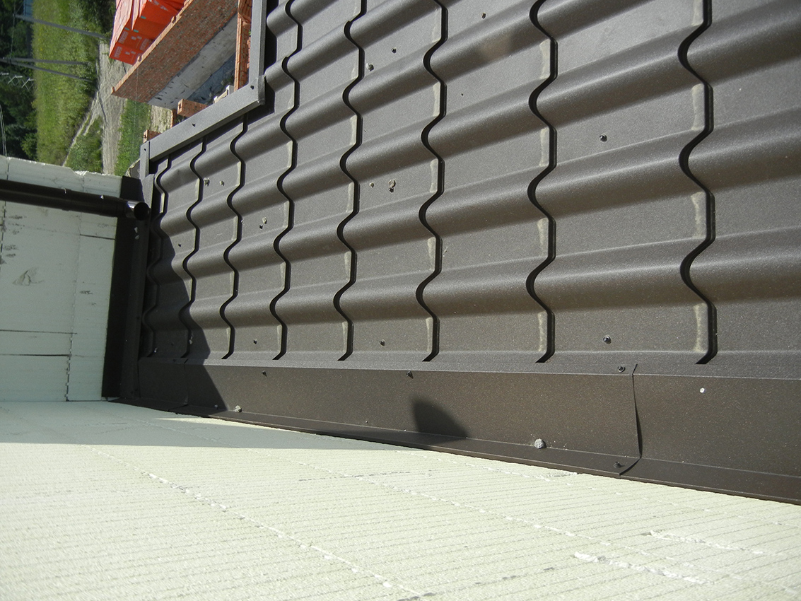

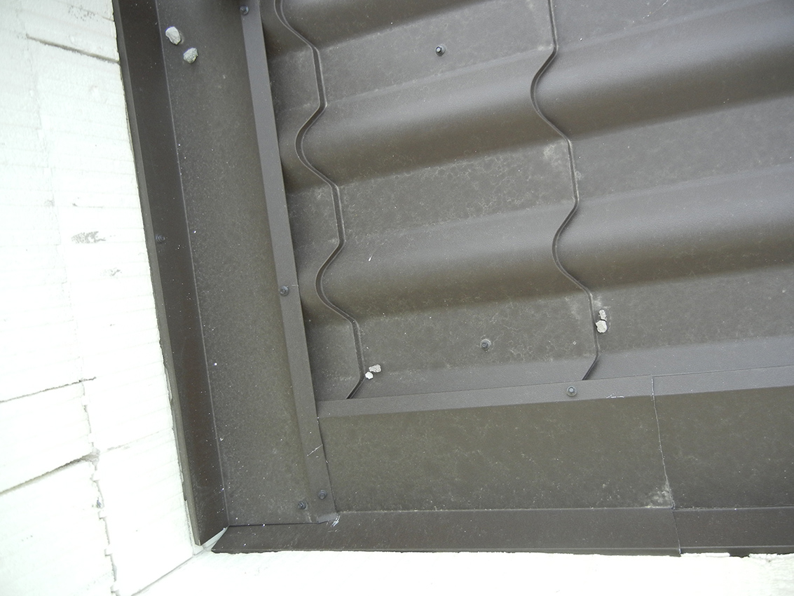

Еще одна проблемка - после сильного дождя затекает вода на соеденении дома с гаражем.
Понимаю что фасад не окончен но все же вопрос спецам - правильно ли сделан этот узел?
